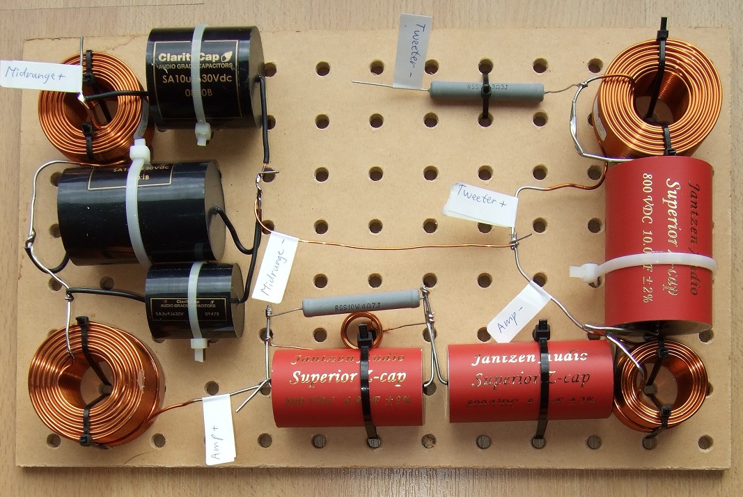

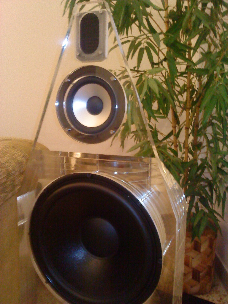

Ondertussen krijg ik waarschijnlijk volgende week een Griek op bezoek die MOB3W aan het bouwen is in plexiglas! Ik heb wat eerste foto's gehad. Om dit voor hem mogelijk te maken heb ik de filters voor hem in elkaar gezet en opgestuurd. Het actieve filter is op zijn verzoek een high-end versie geworden, waarbij Hypex HXR regulators zijn gebruikt en newclassD discrete opamps. Ook XLR in- en uitgangen, waardoor ik er een gebalanceerde ingangstrap bij moest bouwen. Tevens een inschakelvertraging, waarbij de eerste halve seconden de uitgangen worden kortgesloten door relais om een inschakelknal te voorkomen als per ongeluk de eindversterker nog aan staat.

Wellicht een idee om de spoelen op het passieve filter onderling te verdraaien, nu staan ze niet optimaal opgesteld.

zo, dat is een hoop perspex zeg :shock: ben benieuwd hoe het oogt met de drivers er in.

jeroen_d schreef:Ondertussen krijg ik waarschijnlijk volgende week een Griek op bezoek die MOB3W aan het bouwen is in plexiglas!

Perspex, plexiglas? :P :wink:
Ziet er waanzinnig uit zich. Zou het zelf niet in de kamer willen, maar het heeft zeker wel wat.
Jeroen gaat internationaal? :wink:

Walt schreef:Wellicht een idee om de spoelen op het passieve filter onderling te verdraaien, nu staan ze niet optimaal opgesteld.
Groeten Walter
Even wat toelichten over dit filter.
Je ziet dat de spoelen van laagdoorlaat en hoogdoorlaat ver van elkaar staan. Zo ver dat onderlinge beïnvloeding verwaarloosbaar is. Het kleine spoeltje voor de tweeter is zo klein en zit op een zo hoog werkgebied dat ook daar de onderlinge beïnvloeding heel klein is. Dit spoeltje ligt ook vlak, omdat ik meettechnisch heb vastgesteld dat de werking beïnvloed wordt als je hem 90 graden draait. Hij wordt dan effectief kleiner in waarde door de grote condensator die het veld verstoort.
De belangrijkste reden dat ze vlak liggen, is dat de hoogte van het filter minimaal blijft en daardoor het filtercompartiment laag kan blijven. Dat is optisch mooier.
Vergeet niet dat de laatste kleine wijzigingen gehoormatig zijn vastgesteld. Daarom heb ik het filter exact zo opgebouwd als dat het in de originele MOB3W zit.

b_force schreef:Perspex, plexiglas? :P :wink:
Het heeft heel wat mailtjes over en weer gekost, zodat hij de juiste dimensies kon bepalen met deze andere opbouw. Maar ik vind dat het resultaat er mag zijn!

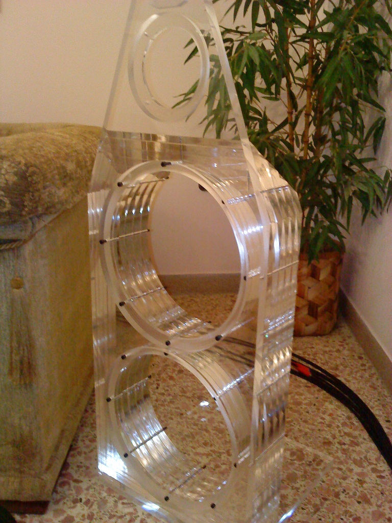

Ik kreeg zojuist nog een nieuwe foto binnen.

=P~
