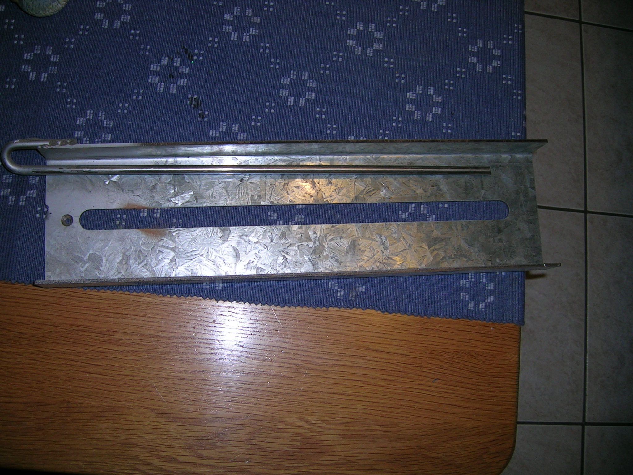

Gisteren snel snel een cirkelgeleider voor mijn frees in elkaar geknutseld. Ik zal er cirkels met een diameter vanaf ongeveer 70mm tot 80cm mee kunnen maken.

Ik zie iets bij je cirkelgeleider waar je straks mogelijk last mee krijgt. De bout welke je gebruikt om het centrumpunt te maken steeks boven de geleiderzool uit. Straks komt de schoen van de frees tegen die bout en ben je niet in staat in kleinere readiussen te frezen. Dit punt is altijd het lastigste te maken van zo'n cirkelgeleider.

Berichtdoor SpikyTim » zo 06 jan 2008, 18:50

dat is een goede opmerking die je nu maakt. Maar daar heb ik al een andere oplossing voor. Ik zal daarvoor een bout afzagen op lengte (zonder kop). En daarna een gat maken in de baffle die op een 3 tal mm na, niet volledig door de baflle gaat. De bout steek ik hier dan in en hierna zal ik dan een centreerpunt hebben waar ik net de mal op kan zetten. De voet van de frees schuif ik dan tot deze bovenop de bout staat en de voet houd dan alles op zijn plaats.

Nog beter is een parker te nemen waarbij je de punt zodanig vijlt dat ie nog ongeveer 3 mm dik is. Dan deze gewoon door het baseplaat van de geleider screwen en zorgen dat de schuine kop van de parker ín het hout van de baseplaat gaat. je wil namelijk dat dat punt een vast punt is bij je frees, en niet bij de baffle.

Berichtdoor SpikyTim » zo 06 jan 2008, 21:20
Ik ga eerst proefstukken maken. Als dit ontwerp niet werkt maak ik wel even een nieuwe. :lol: Maar ik denk dat dit toch gaat lukken.

Berichtdoor dimmu1975 » zo 06 jan 2008, 23:02
Wowly schreef:Nog beter is een parker te nemen waarbij je de punt zodanig vijlt dat ie nog ongeveer 3 mm dik is. Dan deze gewoon door het baseplaat van de geleider screwen en zorgen dat de schuine kop van de parker ín het hout van de baseplaat gaat. je wil namelijk dat dat punt een vast punt is bij je frees, en niet bij de baffle.
wowly
Ik heb er gewoon een nagel ingeklopt van 3.5mm zit stevig genoeg in de voetplaat.

Monteer de sentreerbout verzonken.Hier mijn cirkelgeleider

Berichtdoor SpikyTim » ma 07 jan 2008, 7:37
Het verzinken van de bout en of parker schroef is niet mogelijk omdat het laminaat daar te dun voor is. Het gaat wel maar dan vrees ik dat de bevestiging af gaat breken. Ik ga het eerst zo proberen. Als dat niet lukt kan ik nog aanpassen. En als het echt niet zelf lukt kan ik nog naar mijn broer stappen voor het met een CNC te doen. En als dat niet lukt dan weet ik het niet meer. :lol:

Berichtdoor meanman64 » ma 07 jan 2008, 7:47
Je kan wel een bout met konische kop gebruiken dan lukt dit wel,denk ik.
