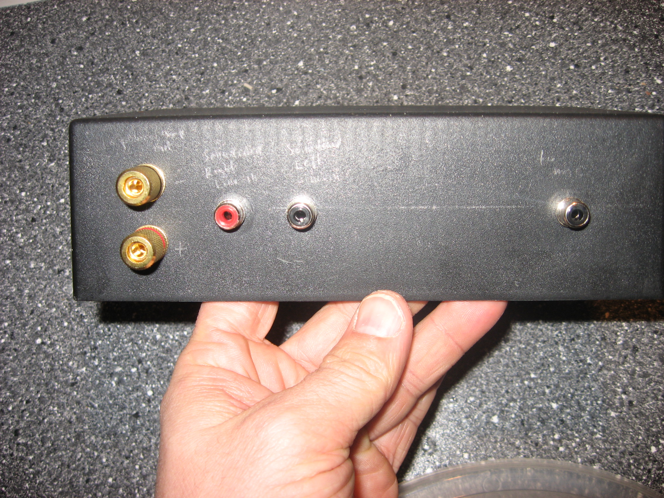

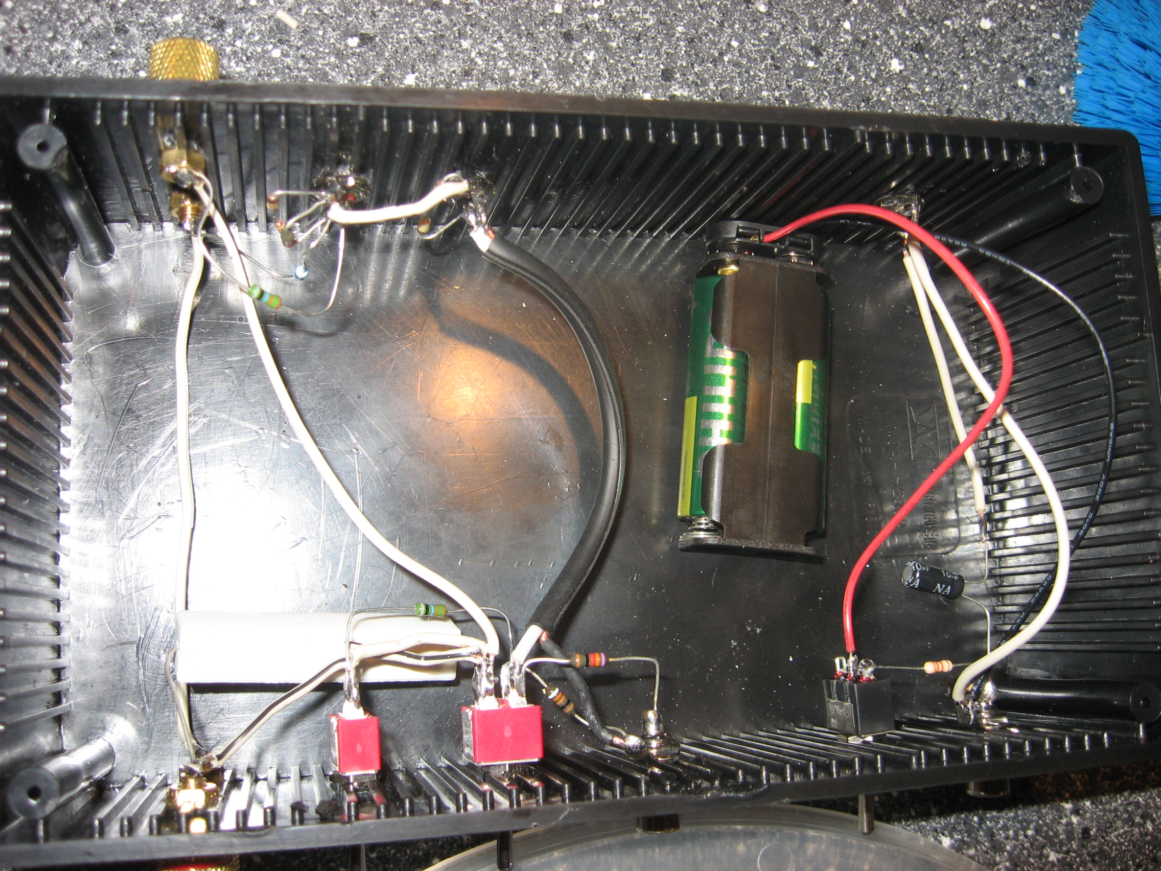

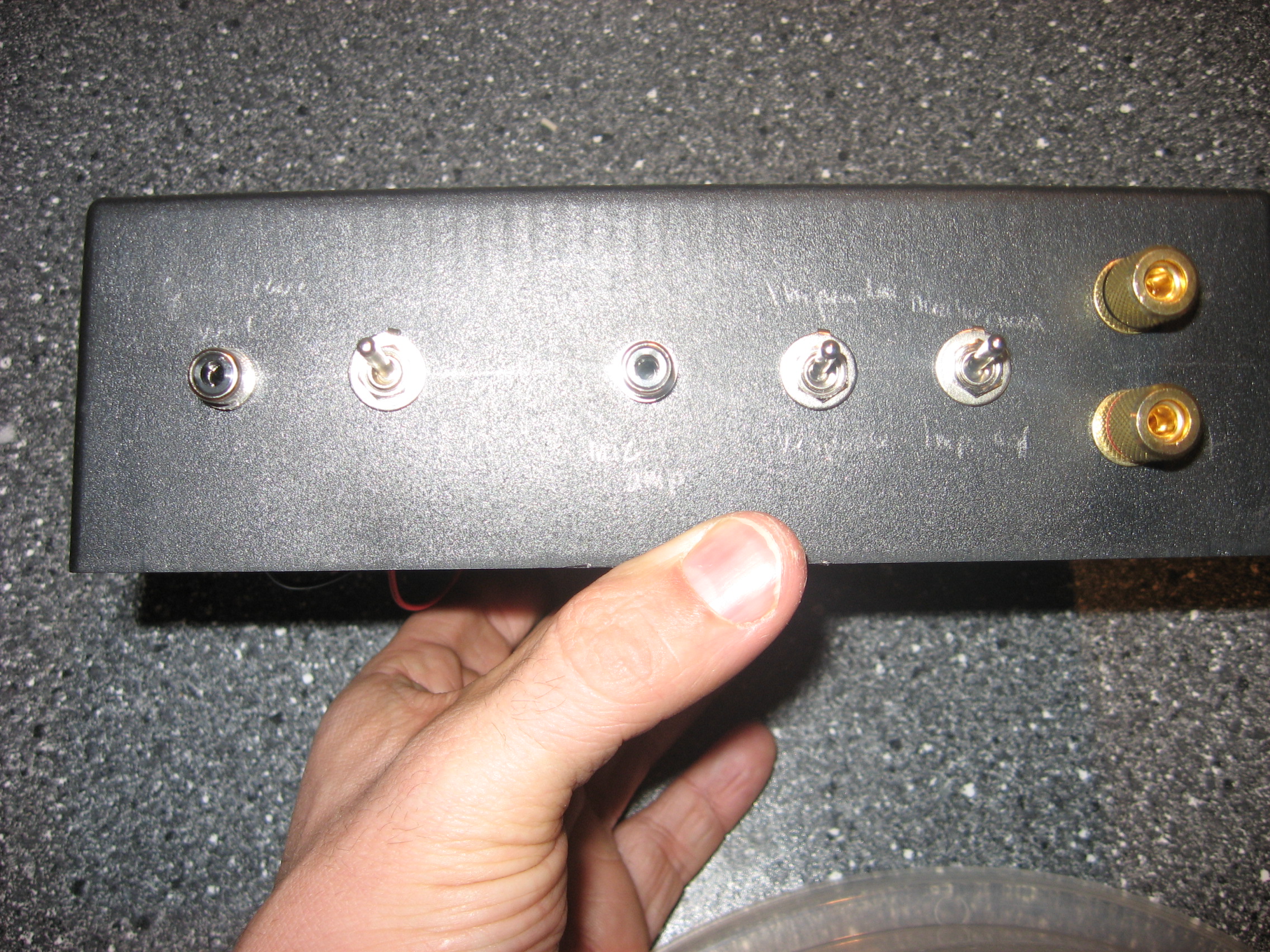

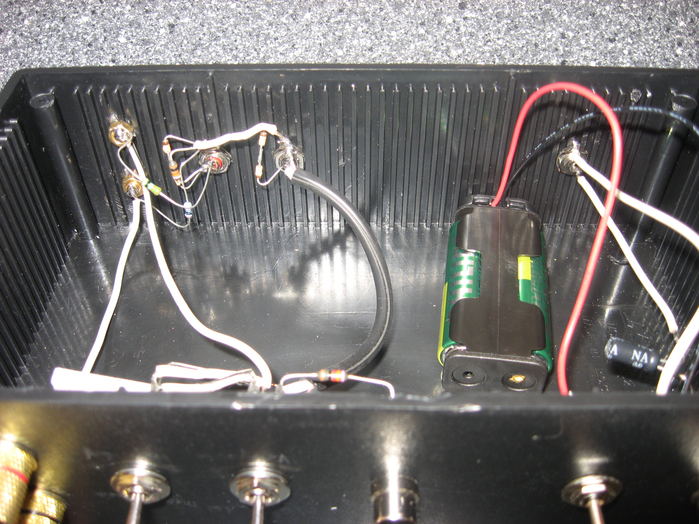

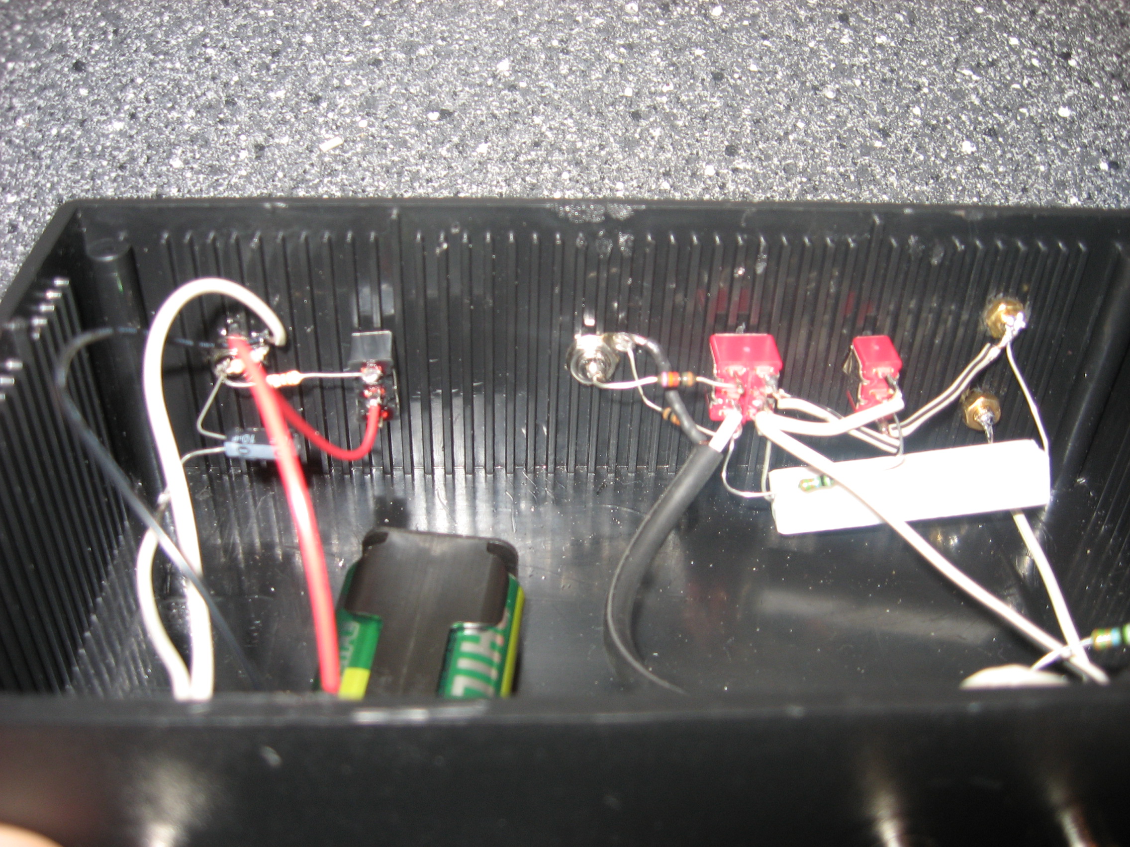

Ik heb wat pics gemaakt van het meetkastje. hierin zit de ARTA meetbox eén de microfoonversterker ingebouwd. Vond het erg goed opletten vwb het solderen. Al die verbindingkjes........ Zal ze hieronder posten!
