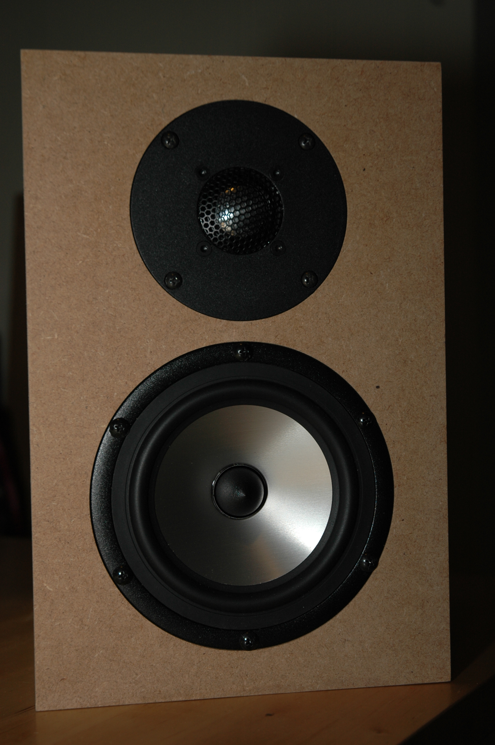

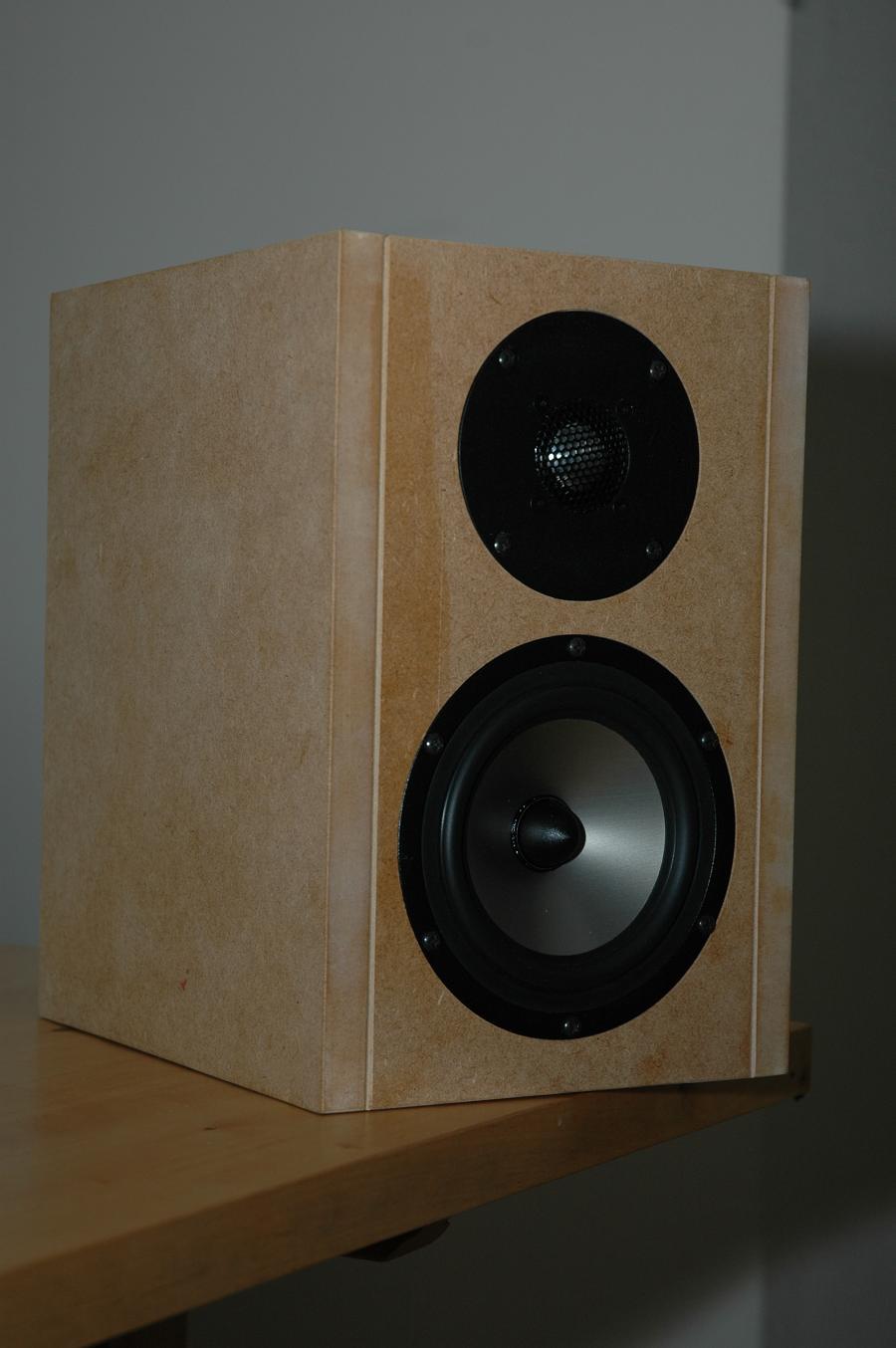

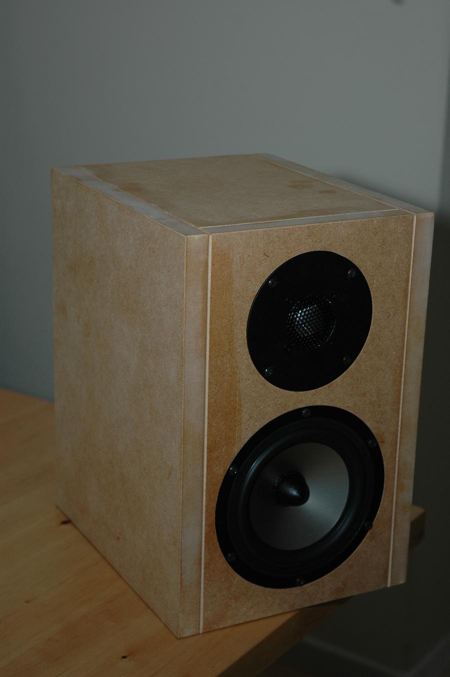

Amy`s 2-weg (Seas Prestige H1212 + H1141)
Berichtdoor CarloPJB » zo 26 aug 2007, 21:07
Omdat ik het niet meer kon aanhoren !
Wat, zul je nu denken :?
Oudste dochter heeft plastic speakers staan die slissen en brommen dus maar eens aan de slag.
Kastjes meten uitwendig B=20,H=30 en D=25.
Tweeter is de Seas Prestige 27TBFC/G (H1212) en mid/laag is Seas Prestige L15RLY/P (H1141).

Berichtdoor Hondasnl » zo 26 aug 2007, 21:11
CarloPJB,
Zo :shock: :shock: , hallo zeg, heb je die nu alweer inelkaar zitten?
Ziet er strak uit!!
Ga je ze lakken of fineren?

Berichtdoor CarloPJB » zo 26 aug 2007, 21:18
Vrijdag na het werk hout laten zagen en s`avonds laat door gegaan.Gisteren verder met lijmen en frezen.
M`n dochter mag de kleur uit kiezen dus het wordt lakken.
Ik hoorde al iets van roze :? ,lila :oops: of paars :roll:
Maarja, de klant is koning(in) :wink:

Berichtdoor Hondasnl » zo 26 aug 2007, 21:21
Ah leuk joh, ze zal er zeker weten erg blij mee zijn.
Mooie drivertjes ook!
Is het een BR of een gesloten kastje?
Zou wel die mid-bass afdekken met een beschermkap.
Of maak je frontjes.

Berichtdoor CarloPJB » zo 26 aug 2007, 21:35
BR in 8 liter.
Ik heb al wel rekening met frontjes gehouden (vandaar de 2 cm aan alle kanten van de drivers) maar ze is 12 jaar oud en denk wel dat het zonder kan.
Ze heeft vroeger eens met haar vinger in `n tweeter gezeten en ik zal het daar nog eens over hebben.Denk niet dat ze dan nog nodig zijn :twisted: :wink:

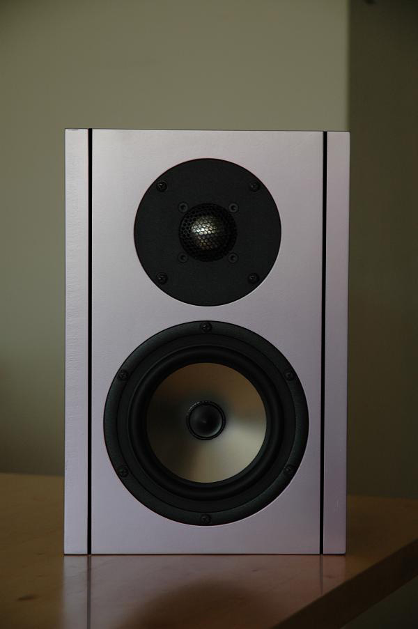

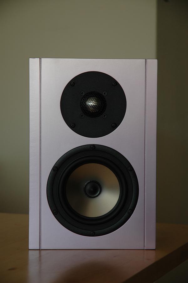

Berichtdoor CarloPJB » di 28 aug 2007, 18:53
:oops: niet schrikken :oops:
Dat krijg je als ze zelf de kleur mogen uitzoeken :wink:
Berichten: 7275
Berichtdoor Marp » di 28 aug 2007, 19:11
Dat vind ik er anders zeer beschaafd uitzien, al kan ik me door de foto vergissen. Is dat niet grijs metallic met een rose gloed?

Berichten: 4942
Berichtdoor Hondasnl » di 28 aug 2007, 20:41
Heel mooi en SNEL!!!
Die kleur, zie ik het goed, is dat niet heel licht metallic rose??
Vakwerk, ook mooi die fijne zaagsnede.
Nu die frontjes nog.
Ja ik moet je eerlijk zeggen dat ik ook niet zo van frontjes hou, maarja het is voor de bescherming. Enkel als ik alleen ben en muziek luister, gaan ze eraf.
TOPPIE!!

Hondasnl
Klopt. En hoelanger ik ernaar kijk,des te mooier ga ik het vinden :o
Heb ik met de bovenfrees gedaan.
Heb besloten er geen frontjes op te doen.Ze is oud en wijs genoeg om er vanaf te blijven.

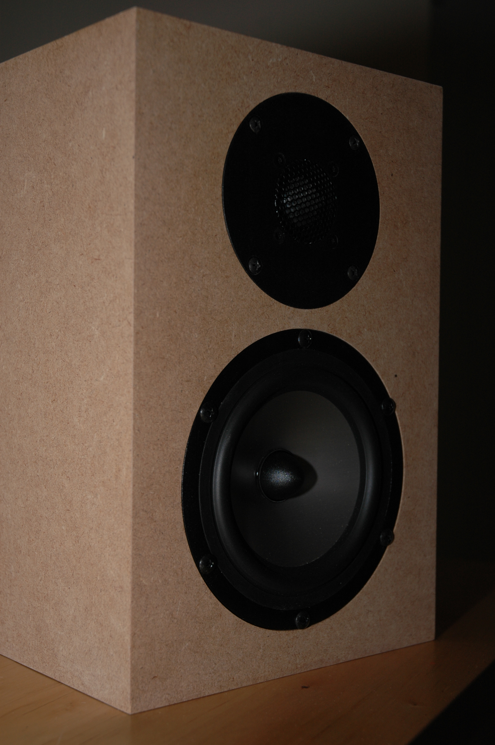

Berichtdoor CarloPJB » vr 02 nov 2007, 23:21
Hier toch nog eens mee verder gegaan.Nu eens zonder de werkende naden door alles onder 45 gr te laten zagen.

Berichtdoor CarloPJB » za 03 nov 2007, 9:06
Bedpeol je de laatste 2 plaatjes,Jan?
Dat is kaal HDF.
Berichten: 8547
Berichtdoor Wowly » za 03 nov 2007, 10:47
Nee, de eerdere van de gelakte kast. Die tweede is ook netjes.

Berichtdoor SARK » za 03 nov 2007, 12:05
CarloPJB schreef::oops: niet schrikken :oops:
Schrikken :?: absoluut niet (vinnut wel chique).
Loop al een tijdje te knarsen om ook die naad (hoewel die er zo best goed uitziet hoor) ook nog eens te camoufleren ... met een zwarte draad van rubber oid. (je kunt natuurlijk ook andere kleuren en draad gebruiken zoals elektra draad of zo) :idea:
