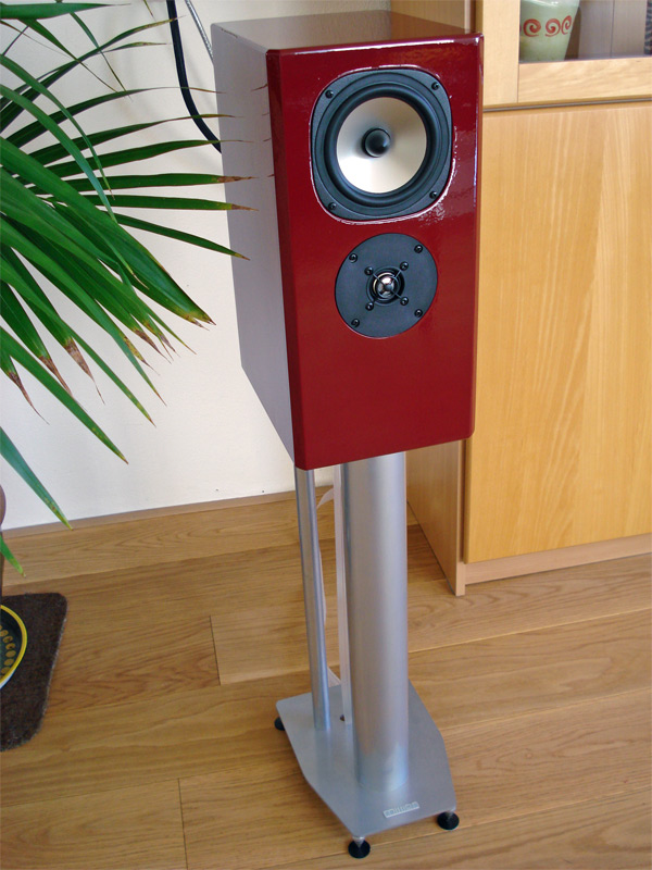

CarloPJB schreef:En hoe bevalt de lak?
Als ik zo de reflectie in de rechter kast zie :shock:
Ja Knuisje, werk eerst die cv pijpen eens netjes af :wink: , 2 tellen werk, koop een paar van die rozetten!! :lol: :lol: :lol:
Ziet er goed uit!!, mooie kleurkeuze.

Bedankt voor de complimenten. In het echt ziet het er nog wat mooier uit.
Daar ben je erg druk mee geweest!
Elke avond een paar uurtjes gewerkt. En in de weekends wat langer. Ik zal het missen als ze straks klaar zijn. Maar ik ga misschien nog een sub maken, en de 5 kanaals versterker moet nog afgemaakt. En nog een paar stands...

Berichtdoor CarloPJB » do 20 sep 2007, 22:09
Is de verf nu nog niet droog :twisted:

Berichtdoor knuisje » vr 21 sep 2007, 9:23
Jazeker! Ze staan zelfs al voor een tweede keer in de lak. Het moet echter nog een keer want het is nog niet 100% dekkend en bij de scherpe randjes is het nog dun.

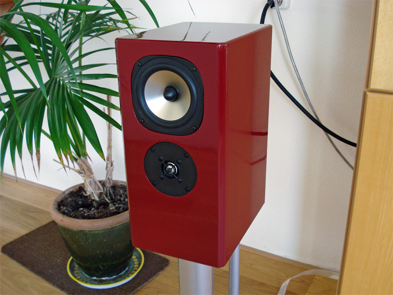

Berichtdoor knuisje » za 06 okt 2007, 12:14

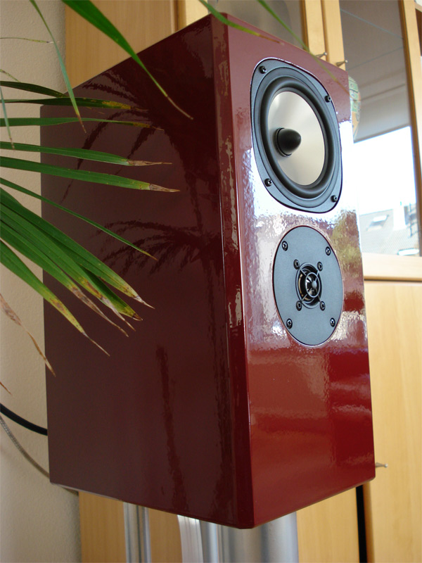

Drie lagen lak zijn nu aangebracht en twee weken uitgehard. Nu de units erin gezet. Ze klinken erg mooi.
Ik denk niet dat ik ze nog ga polijsten, ze glimmen al genoeg. Het eindresultaat is niet helemaal gelijk aan spuitwerk maar komt toch wel in de buurt. En voor een fractie van de kosten. Tegen het licht in gezien zijn mijn gespoten speakers ook niet 100% glad. Al met al is het voor mij geslaagd en ben ik erg tevreden met het resultaat.

Ik heb weinig tot geen commentaar gezien op je speakers in het topic van de luisterdag Breda V. Ik wil toch nog even kwijt dat dit echt prima klinkende speakers waren! Mooi helder van klank met een wat teruggenomen laag dat goed van kwaliteit was.
Berichten: 8567
Berichtdoor Wowly » za 30 mei 2009, 20:58
Idd, ik heb ze ook gehoord, en vond ze van zeer hoog nivo. een no-brainer. Zou zo tussen de modellen van speaker en co kunnen staan. Het is géén neutrale speaker, hij heeft echt een karakter. Ik mocht hem wel. ook erg profi afgewekt!!

ik heb deze monitors ook gehoord vlak voordat ik naar huis vertrok. erg relaxt klinkende luidsprekers waar je met gemak uren naar kan luisteren.

Prachtige kastjes idd. clean en simpel.
Heb ze niet gehoord, maar kan wel zeggen dat de afwerking nu mooi is.
Polijsten hoort zeker nog tot de mogelijkheden met 3 lagen lak erop.
Dan krijg je dit verfwerk nog strakker als je wilt!

Berichtdoor knuisje » di 02 jun 2009, 20:47
Ja, polijsten heb ik geprobeerd op een proefplankje met een fijne korrel en commandant 4. Ik kreeg het wel spiegelglad maar niet glanzend. Ik zal de topics bij Kasten bouwen nog eens doorspitten voor de juiste methode.

Berichtdoor RUben » wo 03 jun 2009, 16:56
Nog even in navolging op het schilderen. Het schuren is bijna net zo belangrijk als het schilderen. Als je niet goed het sinasappelhuidje van de vorige laag helemaal glad schuurt wordt het alleen maar erger. Ik raadt minimaal een korrel 600 aan en met water schuren (polijst werking)! En verdunnen met terpetine helpt zeker een hoop, anders heb je kans dat de verf stroperig aanvoeld en dat je er zeker niet meer dan 2 keer overheen kan rollen.
Verder zien ze er zeker goed uit, en mooie voet!
