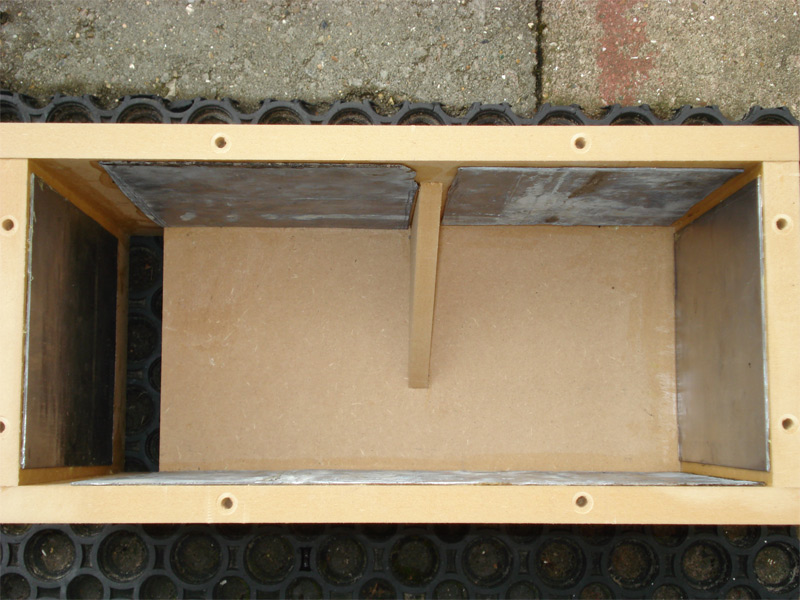

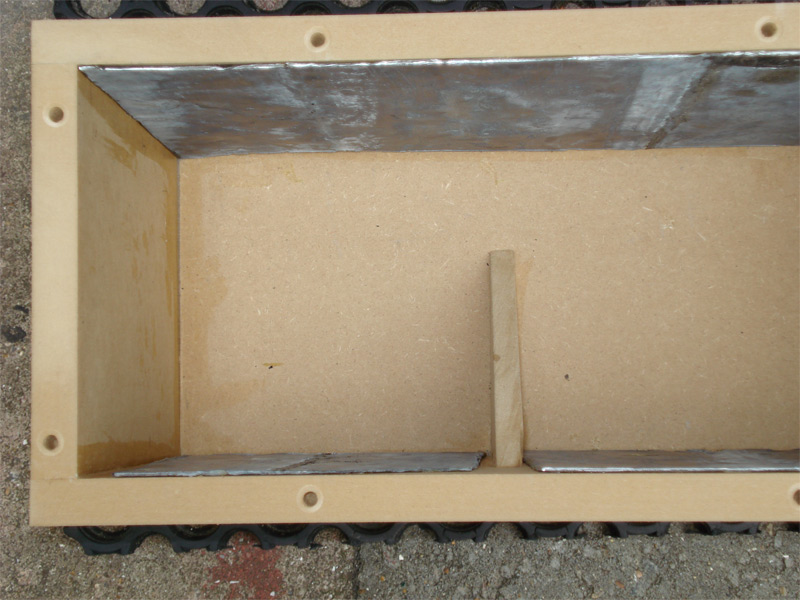

Hoewel de originele kast niet is verstevigd kan dit nooit kwaad. Een vriend van mij had nog wat gebruikt daklood liggen wat ik gratis mocht hebben (best duur bij de bouwmarkt). Dit lood gereinigd, geheel vlak geslagen en gelijmd tegen de lange zijkanten.
Klinkt een stuk doder. :o

Vandaag nog wat lood bijgekocht en ook de onder- en bovenkant bekleed. Het wordt al een aardig zwaar kastje.

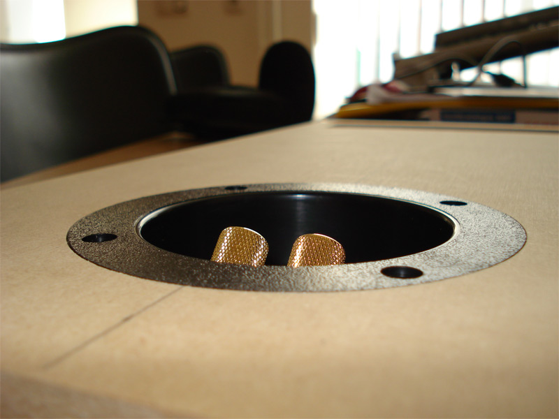

Ook vandaag o.a. de speakerterminals ontvangen. Het gat hiervoor had ik al gefreesd, gelukkig past hij precies. :mrgreen:

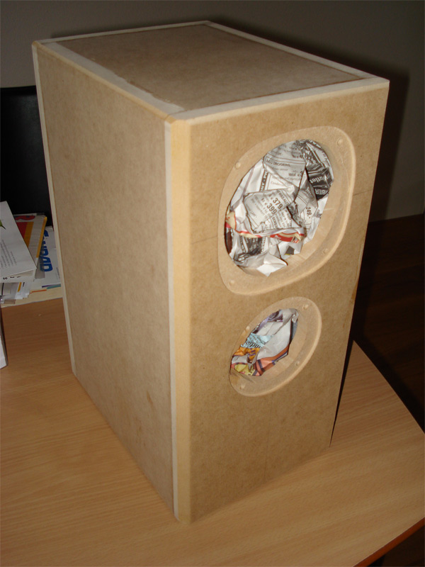

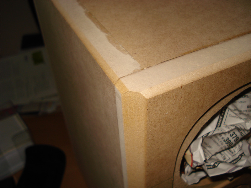

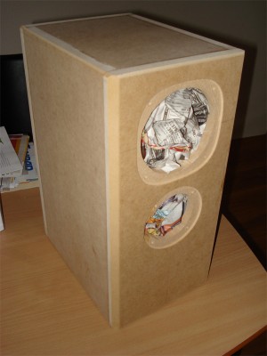

Vandaag eindelijk weer verder kunnen werken aan m'n vijfling. Ik heb met de kantenfrees de kopse kanten gelijk met de vlakken gemaakt en alles nageschuurd.
Verder heb ik de facetten gefreesd. Ik zag hier als freesbeginneling een beetje tegen op, maar het ging makkelijker dan gedacht.
Wat kan ik nu het beste als eerste doen: in de mdf-grondverf zetten of plamuren?

Ik heb nu al `n paar keer voor het gronden/verven eerst alle kopse kanten met houtrotvuller geplamuurd en dat werkt erg goed.Voorkomt het zuigen van het Mdf en het is na drogen kogelhard en goed te schuren.

Of je eerst gaat gronden of plamuren maakt eigenlijk niet zoveel uit. Met die twee technieken bereik je vanzelf het resultaat wat je hebben wilt.
Meestal spuit ik een laagje spuitplamuur, en kom ik vanzelf de oneffenheidjes tegen. Die plamuur ik dan weer, schuren, en opnieuw een laagje spuiten net zo lang tot het naar mijn zin is.

Vraagje: Waarom verzink je de terminals? Er zit toch juist zo'n mooi randje aan om de afwerking perfect te krijgen?

ik heb de terminals verzonken omdat ik het mooi vind staan en omdat het bij het origineel ook is verzonken. Ik heb er verder niet zo bij stil gestaan, het is verder een kleine moeite.

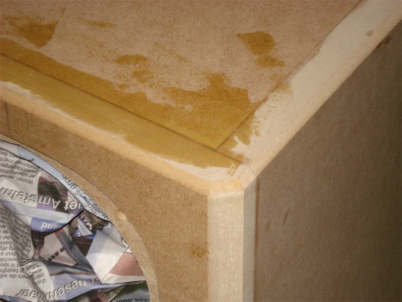

Vandaag de facetten aan de voorkant nog wat mooier gemaakt met een extra randje boven de grote facet. Verder de kasten geplamuurd met de 2k epoxy houtrotvuller van alabastine. Dit verwerkt erg makkelijk, het heeft de dikte en het uiterlijk van pindakaas. Ook laat het zich makkelijk spiegelglad schuren en verfen.

Jasper Joppe Geers schreef:Of je eerst gaat gronden of plamuren maakt eigenlijk niet zoveel uit.
Wel voor het soort plamuur dat je gebruikt. Een epoxyplamuur kan het best direct op het hout worden aangebracht, een lakplamuur hecht weer beter op een eerder aangebrachte grondlaag.
Tenzij de grondlaag ook van een twee-componentenmateriaal is, dan kan de epoxy wel over de grondlaag.

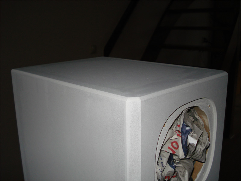

Ik heb vandaag alles strak geschuurd. Daarna de kasten met thinner van de waslaag ontdaan. Vervolgens dun in de alabastine mdf-grondverf gezet. Dit zou na 2 uur weer schuurbaar moeten zijn.
Na een uur of drie geprobeerd te schuren, maar dan laten harde schilfers los van de grondverf. :shock:
Ik laat het maar verder drogen en hoop dat het morgen wel normaal geschuurd kan worden. [-o<

knuisje schreef:Ik heb vandaag alles strak geschuurd. Daarna de kasten met thinner van de waslaag ontdaan. Vervolgens dun in de alabastine mdf-grondverf gezet. Dit zou na 2 uur weer schuurbaar moeten zijn.
Na een uur of drie geprobeerd te schuren, maar dan laten harde schilfers los van de grondverf. :cry:
Ziet er erg strak uit zo!
Alabastine MDF grondverf komt er bij mij niet meer in.Heb dezelfde problemen.En als het dan `n keer "droog" is verstopt je schuurpapier nog steeds erg snel......

Waarom niet in gewoon in de Flexa grondverf, deze is relatief goedkoop en droogt zeer goed en mat op!!
Echt nooit problemen mee als ik mdf moet verven.
http://www.flexa.nl/nl/Praktische+Info/
(Gebruik niet de MDF grondlak!!!)
Laat het gewoon even rusten, kom zeker goed.

Nog een tip: gebruik eens een verfroller, dat werk zo mooi af als je hem gaat aflakken. Zelfs een spuitbus heeft daar moeite mee!!
