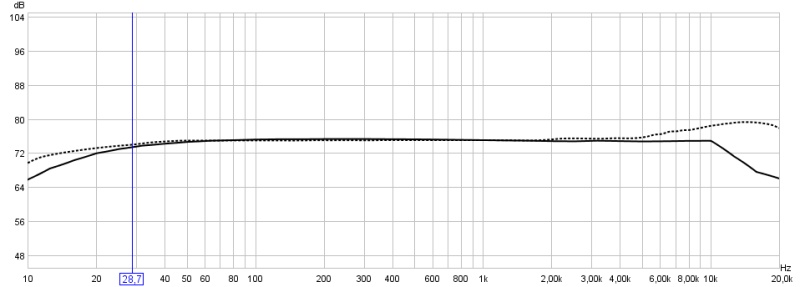

Ik heb de Behringer EMC8000, maar blijkbaar is er toch enig verval in het uiterste hoog en laag.
Zeker omdat ik mijn sub tot 10 Hz strak wil krijgen, zou ik mijn meetmic graag willen laten calibreren. De afwijking loopt daar toch al zeker op tot 6 a 8dB. De calibratie is gedaan door een fatsoenlijk bedrijf.
Ik heb hier al 2 cal files gevonden voor deze mic, de spreiding zou vrij laag zijn, maar er toch wel een redelijk verschil.
Zie bijgaande grafiek:
Calibratie files.rar
(4.44 KiB) 252 keer gedownload

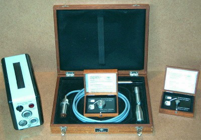

Maar jij wilt de jouwe natuurlijk beste uitlenen voor dat doel :lol:
Mijn setje :?:
Je bedoelt deze:

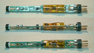

is stuk, kaput, broken :cry:

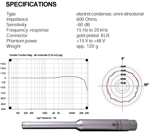

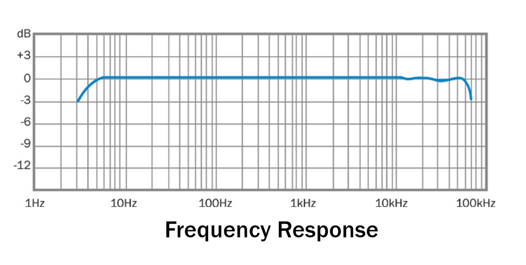

He'k gehad maar ik vond de kleur niet leuk :evil:
Zonder gekheid ... da's ff een kaarsrechte streep zeg :!:
[EDIT]plaatje bijgevoegd[/EDIT]
Laatst gewijzigd door SARK op di 08 nov 2016, 7:00, 2 keer totaal gewijzigd.

heb je de prijzen gezien?
SARK
Berichten: 7728
Bericht door SARK »
Kniesoor.

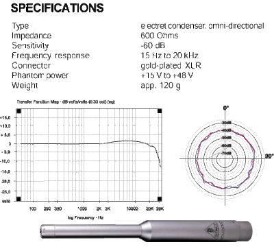

Is dit toevallig jouw mic. :?:
ECM8000
ECM8000
Nice :!:

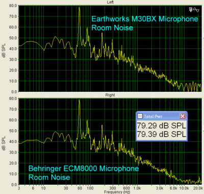

Er zijn overigens meer mensen die de cuve van de ECM8000 niet recht genoeg vinden:
I measured the Behringer microphone against one of my calibrated microphones (placed close together on a chair), using the sound of an air conditioner running in the room, and it appears to be very close in frequency response, as shown below in the graphs. Below 30 Hz, the Behringer has a 2 dB attenuation compared to the calibrated microphone, so by adding 2 dB to the Behringer SPL at frequencies between 20 Hz and 30 Hz, it should be accurate.
earthworks-vs-behringer

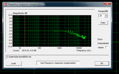

Zo'n 8000 komt nu hier naar toe. Kreeg de calibratie file per e-mail al binnen. Maar die staat in .txt. Dat accepteert Arta niet, die wil .mic zien. Importeren kan niet in de freeware versie.
Is er een andere mogelijkheid om deze gegevens in arta te verwerken?
ovni
Berichten: 1015
Lid geworden op: di 04 jan 2005, 21:25
Locatie: Lyts Kanaän
Bericht door ovni »
Laat maar ...
is al gelukt:
gewoon in good old Dos:
c:\documenten\ rename file.txt file.mic
en klaar is Ovni
Zie je trouwens mooi hoe die ecm8000 toch 5db weg loopt in het hoog.
