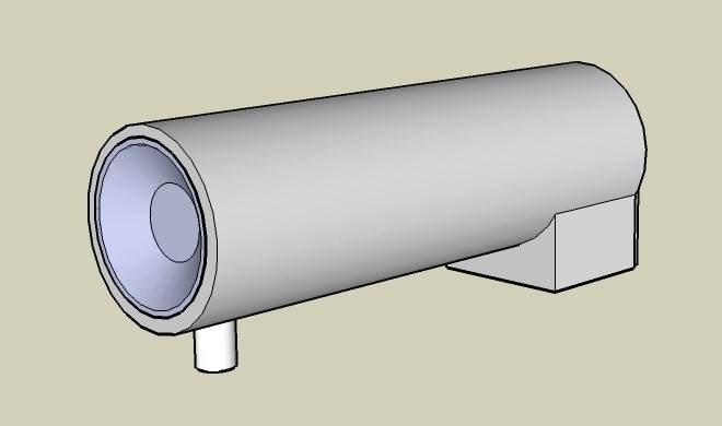

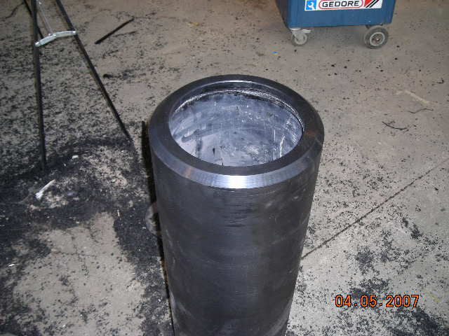

Hey allemaal, omdat de testcase in hdpe me goed bevallen is ga ik nu proberen een afgewerktere versie te maken 8)
Beperking van hdpe is de stijfheid die minder is,daarom voor een buisvorm gekozen wat dit nadeel grotendeels oplost.
In totaal zal de buis 85cm zijn met een diam van 31,5cm, daar de ruimte voor plate amp afgetrokken heb ik een 40liter volume over voor de sub.

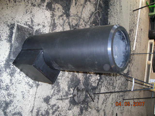

Berichtdoor dimmu1975 » wo 04 apr 2007, 17:57

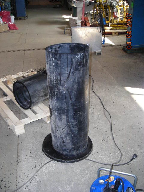

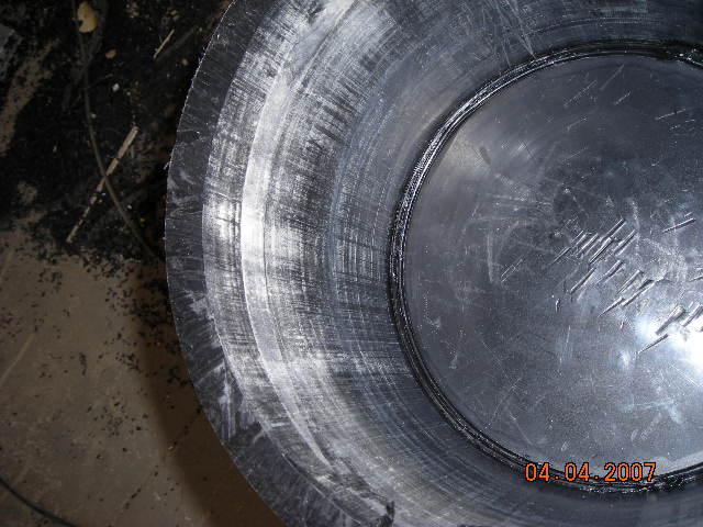

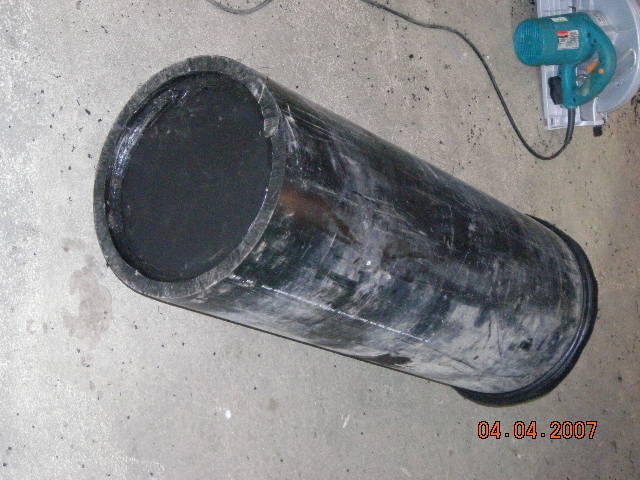

nog wat "work in progress" foto's, tussenwand en achterwand zijn gelast.

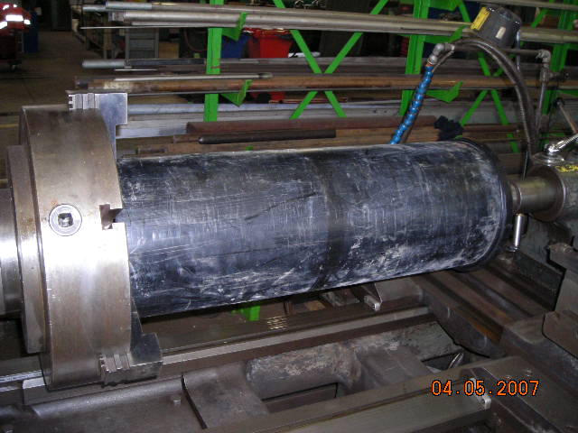

Morgen gaat de buis zo naar onze draaier die er (hoop ik) een mooie effe zwarte buis van gaat maken zonder uitstekende randen ;)

Berichtdoor dimmu1975 » do 05 apr 2007, 18:37

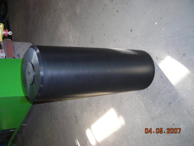

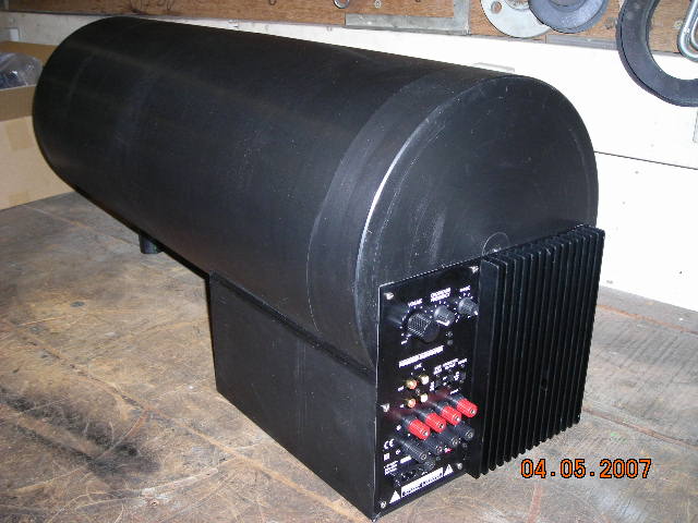

"bazooka" is klaar en ik wacht nu op de woofer, 22kg weegt ie nu.
nog enkele foto's van de werken.
Hmm volgorde is verkeerd, kan ik dit nog veranderen?

Handig zo'n über-draaibank. :o

Mooi werk, maar die bracing in de buis zelf is onnodig hoor, een buis kan maar op één manier bewegen en dat is varieëren in diameter en dat is gezien de dikte van de wand en de drukopbouw onmogelijk.
Met vriendelijke groet,
Sander Sassen
Bart_M
Berichten: 1716
Locatie: Eindhoven
Berichtdoor Bart_M » vr 06 apr 2007, 13:45
Misschien dat een dergelijke bracing zelfs tegen je werkt, aangezien je maar op een specifieke plek versterking geeft..
Bij een duikboot plaatsen de ringen rond de romp, deze geven overal dezelfde sterkte. Hierdoor kan de duikboot ineens 25% dieper komen.
rho
Berichten: 4584
Locatie: Peer, België
Berichtdoor rho » vr 06 apr 2007, 21:16
Erg mooi gedaan.
De bracing zal weinig helpen, maar nadelig uitvallen zal ze ook niet denk ik.
