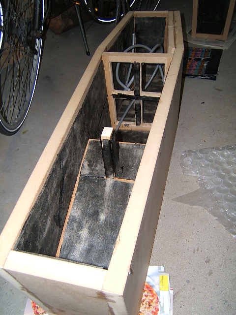

Bitumen rondom opde kastwand is volgens mij vrijwel standaard in ieder ontwerp.
En voor het vilt en Pritex heb mij sterk laten leiden door de mensen met veel ervaring op deze site.
Het BAF ga ik (indien nodig) pas later toevoegen.

rho schreef:Je bent toch niet vergeten om het volume dat de bitumen inneemt van je netto vulume af te trekken he? Dat neemt meestal meer in dan je zou verwachten.
Ook niet vergeten om dan ook het Pritex en vilt er weer weer bij op te tellen

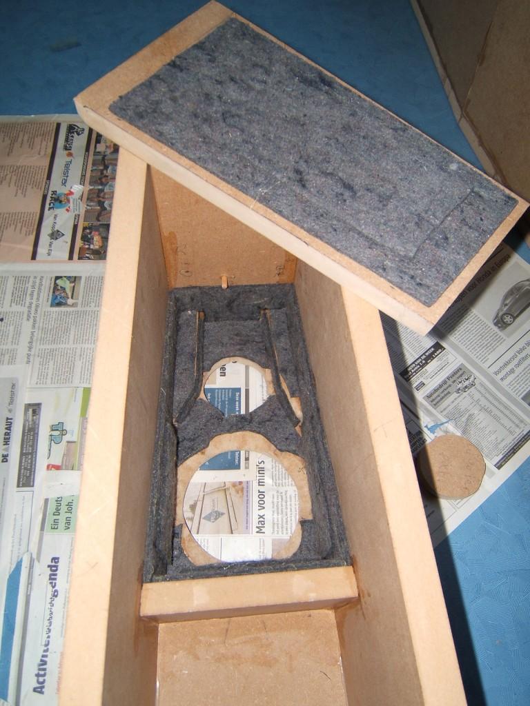

Daar heb ik rekening mee gehouden. Bitumen = ca. 3,5 l. per kast.
De meting binnenkort moet uitwijzen hoe de Q en Fs van de woofer en mid uiteindelijk zijn geworden.

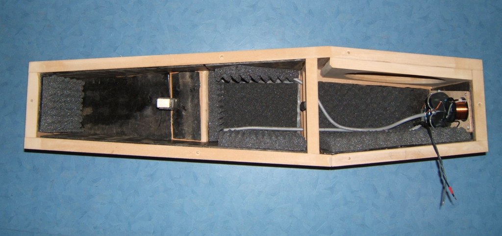

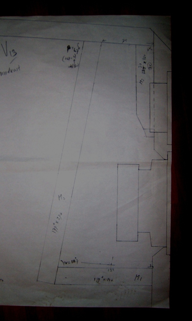

Even een stukje tekening (zij-aanzicht, bovenste gedeelte van de kast), waarop de tweeter en de mid te zien zijn. Ook is goed te zien dat de achterzijde van het midden-compartiment niet parallel aan de baffle loopt. Gedaan om resonantiefrequentie van staande golf iets uit te smeren (1200 - 2300 Hz).

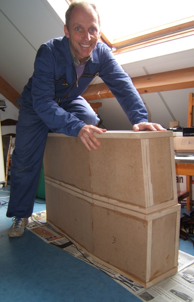

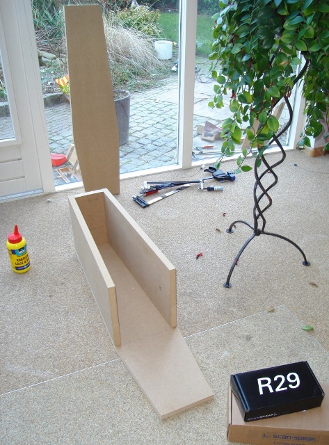

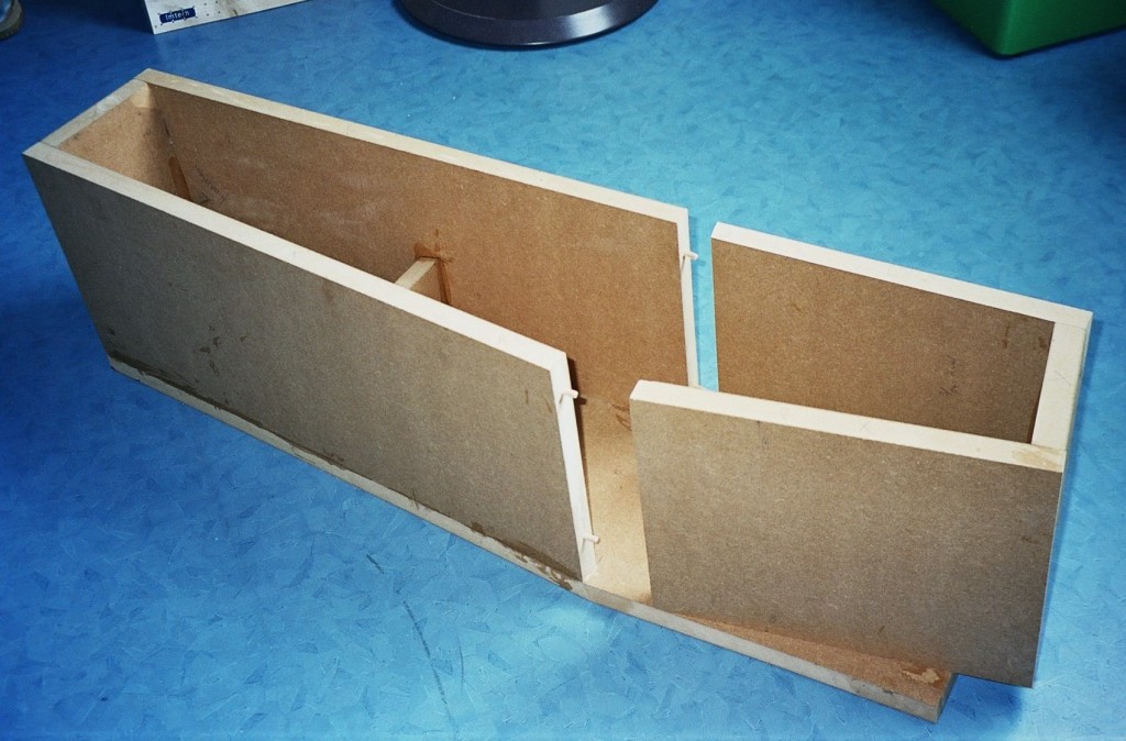

De bouw:
Ik ben eind januari echt met MDF aan de slag gegaan.
Wat fotootjes die de bouw een beetje in beeld brengen.
Ik heb steeds duvels gebruikt om tijdens het verlijmen te voorkomen dat de boel ging schuiven. Is weinig extra werk, maar je hebt er veel gemak van.
Ik heb overwogen om een zaagtafeltje aan te schaffen, maar heb er toch van afgezien: er over nadenkend kwam ik tot de slotsom dat met al die schuine kanten ik nauwelijks iets met een (niet al te grote) zaagtafel zou kunnen zagen. Van de cirkelzaag, die ik gekocht heb, heb ik wel erg veel plezier gehad. Met 2 lijmtangen en een strook multiplex als langsgeleider ben je veel flexibeler dan met een zaagtafel. Ook verstek zagen gaat prima.

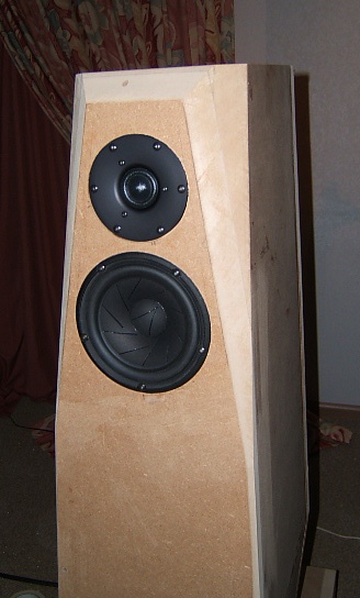

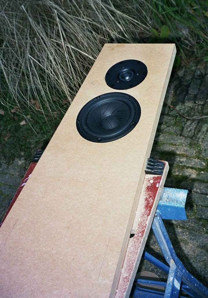

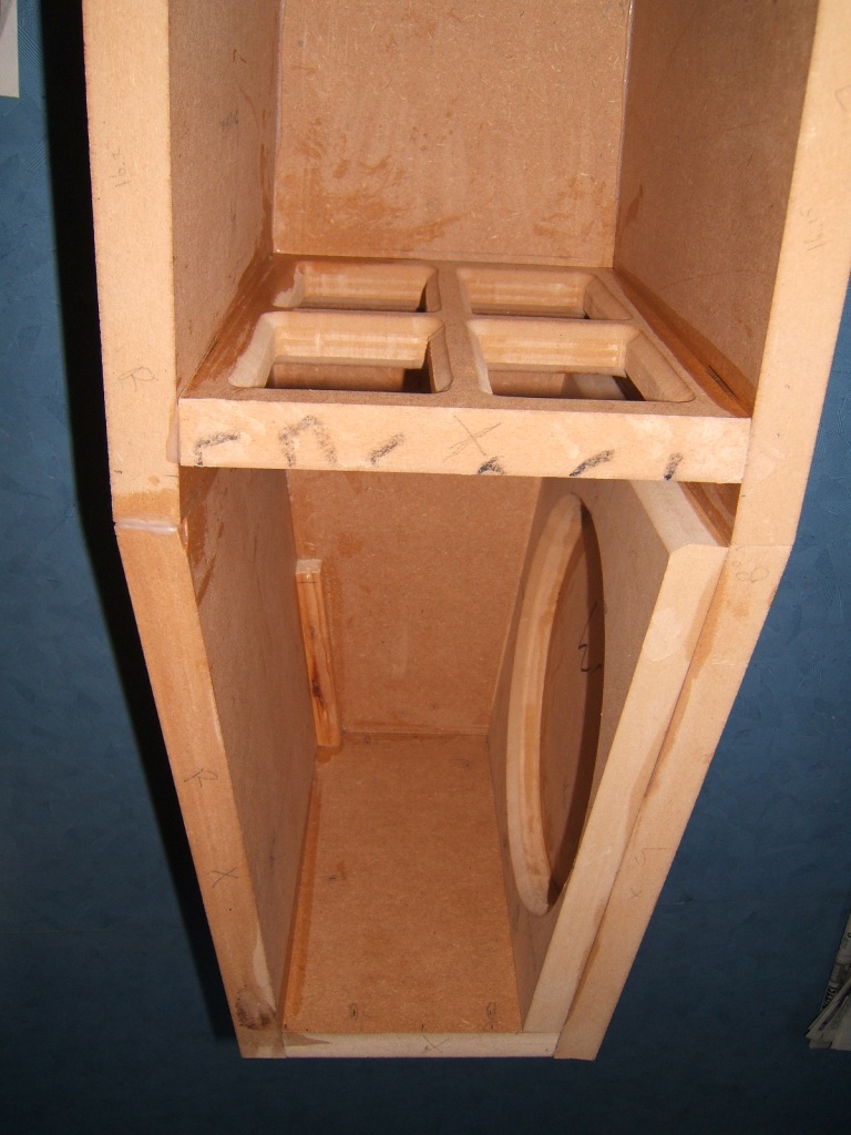

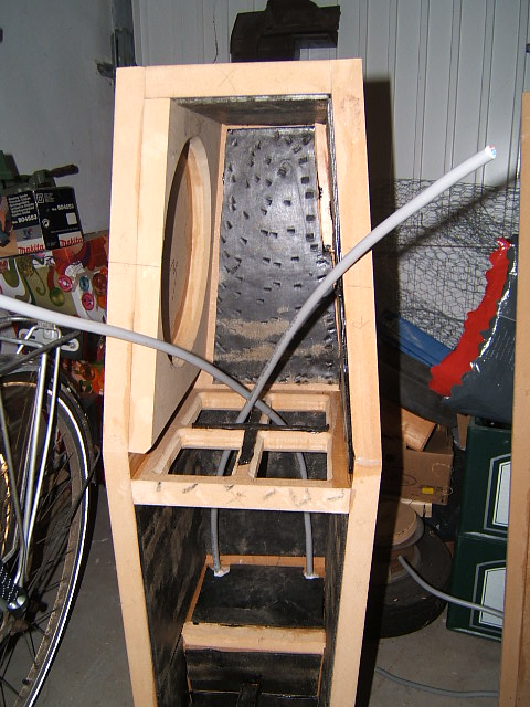

Nog maar weer een paar fotootjes......
Tussendoor de units even passen is natuurlijk altijd leuk en een foto waard.
Een beetje gewicht bij het lijmen van de achterzijde komt altijd wel van pas....
En facetten aftekenen altijd veelbelovend.....

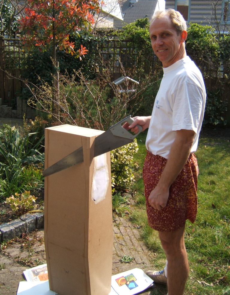

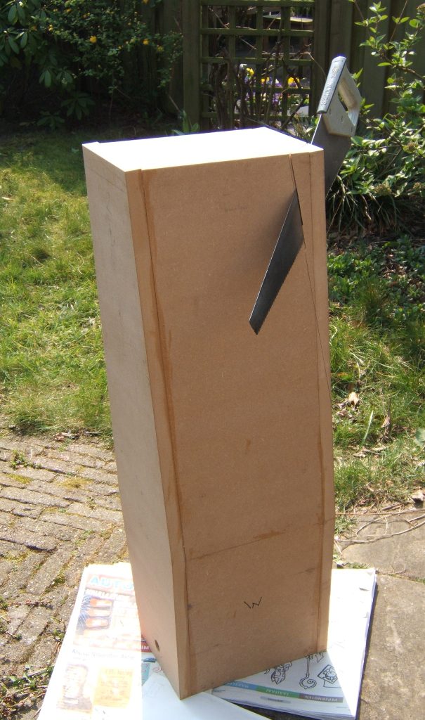

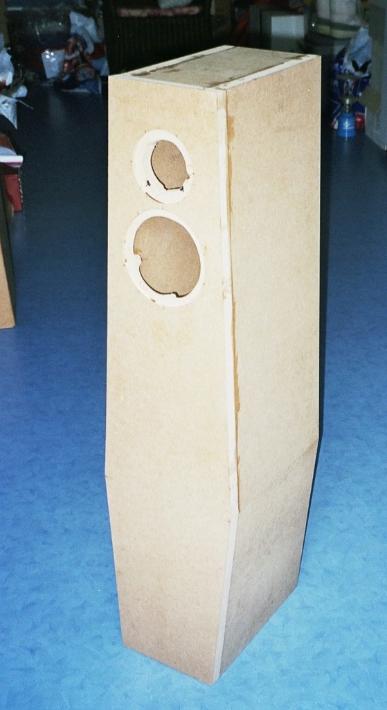

2 foto's tijdens en na het zagen van de facetten. Gewoon met vaste hand. (eerst 2 weken geen alcohol nuttigen
Rustig aan en steeds even om de hoek checken hoe het gaat.

Ziet er naar uit dat het zagen goed gelukt is..

sietse schreef:Ziet er naar uit dat het zagen goed gelukt is..
Ja, het handwerk lukt beter dan het mechanische freeswerk.....

Zeg Hans,
dat facetzagen, zie ik het goed dat je dat helemaal zonder geleiding doet? Geeft dat wel een vlak resultaat? (ik heb het namelijk met geleiding gedaan, en dat was al een aardig werk. Laatste met bandschuurmachine+geleiding gedaan om het perfect te krijgen).
Als het jou lukt, dan moet je echt een vaste hand hebben ja...
Groeten, Joris
Groeten, Joris

Ik kan er niets anders van maken; is echt gewoon uit de hand gedaan. Misschien nog een foto als bewijs. Is niet gefotoshopt.
Na het zagen heb ik nauwelijks geschuurd.

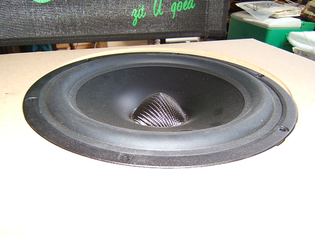

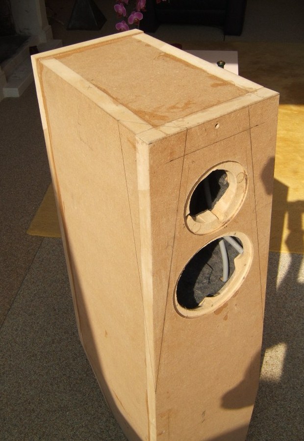

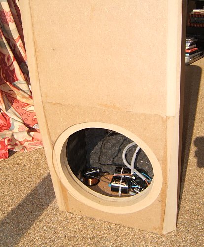

Het fresen van de woofer.......
Box 1 ging prima
Afgezien van klein uitschietertje achter/onderaan, maar daar heb ik polyester-plamuur voor
Box 1 ging prima

Hans Nootdorp schreef:Het fresen van de woofer.......
Box 1 ging primaAfgezien van klein uitschietertje achter/onderaan, maar daar heb ik polyester-plamuur voor
Heb je het uit de losse hand gedaan
ps.
Hoe lang ben jij, 1m70
