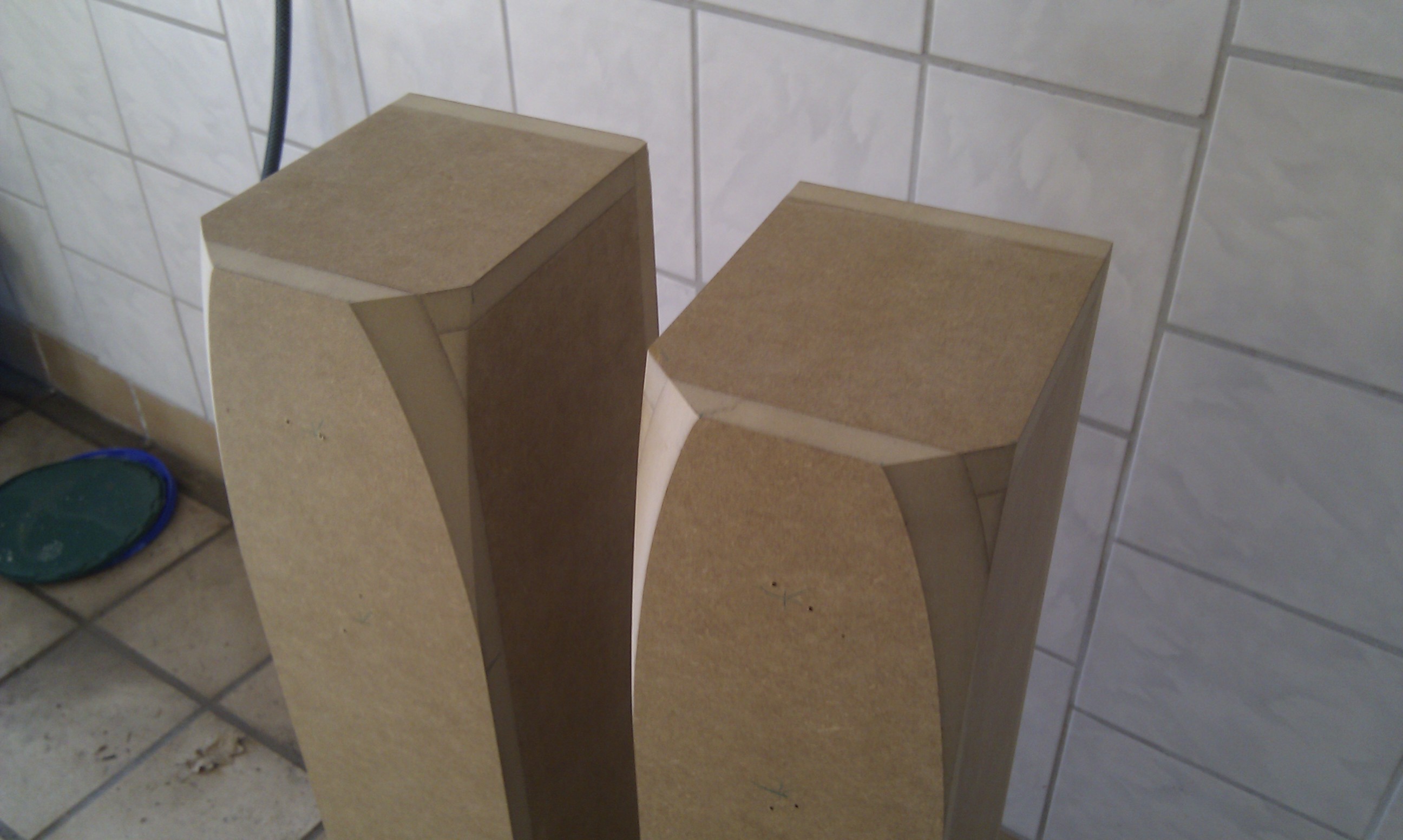

SARK
Berichten: 6545
Re: Frezen.....
Berichtdoor SARK » zo 04 dec 2011, 18:51
Voor het afvlakken met de bovenfrees en het maken van facetten zijn al diverse draadjes te vinden (zie oa. het draadje van Hondasnl Overhaulin' - Classic Vifa Basis 1.0 '86 en die van MechanicalAnimal Galactica's MKII. The MechanicalAnimal Edition) maar deze had ik nog niet eerder gezien: Facet met kromming
Thank you, Master Control.
EppeRRR
Berichten: 669
Locatie: Hoogeveen
Re: Frezen.....
Berichtdoor EppeRRR » zo 04 dec 2011, 21:59
Ziet er wel heel erg mooi uit :D
Berichten: 25364
Re: Frezen.....
Berichtdoor Henkjan » zo 04 dec 2011, 22:49
met wat voor freesje is dat gedaan?
Berichten: 8499
Re: Frezen.....
Berichtdoor Wowly » zo 04 dec 2011, 23:46
ik snap niet dat de geleiders niet zijn weggefreesd....

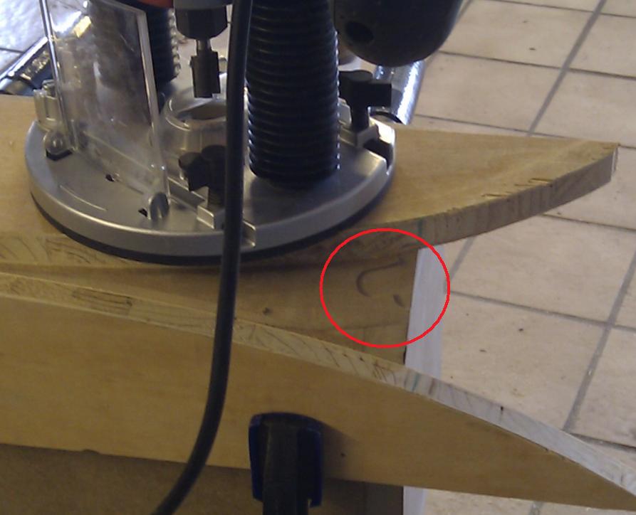

SARK
Berichten: 6545
Re: Frezen.....
Berichtdoor SARK » ma 05 dec 2011, 6:42
Henkjan schreef:met wat voor freesje is dat gedaan?
Zo te zien met een 'gewoon' freesje.
Wowly schreef:ik snap niet dat de geleiders niet zijn weggefreesd....
Fluxon schreef:Zum Schluss bin ich nochmal vorsichtig mit dem Schwingschleifer drüber um alles schön glatt zu machen.
Hätte ich vorher daran gedacht, dass ich den Fräser einfach nicht ganz bis zur Kante der Schablonen einstellen kann, hätten auch vier gereicht. Ich habe acht gemacht, weil ich dachte, dass ich die Kante der Schablonen teilweise wegfräsen werde, weswegen ich dann bei der zweiten Box mit der gleichen Schablone keine gerade Auflagefläche mehr gehabt hätte.
mfg,
Fluxon
Hij had ook het idee dat hij ze zou wegfrezen (heeft voor de zekerheid acht geleiders gemaakt) maar heeft toch voorzichtig tot de rand gefreesd, hierna het overblijfsel met de schuurmasjien weggehaald.
MechanicalAnimal
Berichten: 2765
Locatie: Nijkerk
Re: Frezen.....
Berichtdoor MechanicalAnimal » ma 05 dec 2011, 19:20
Wat hij dan beter kon doen is gebruik maken van een kopieerring. De geleiders hoef je alleen dan nog maar aan te passen aan de offset van de gebruikte kopieerring.
