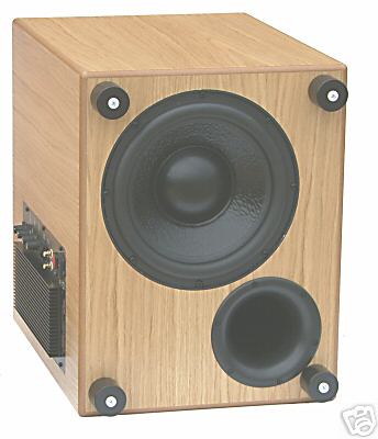

nu gebruik ik een BK Elektronics Monolith subwoofer, welliswaar een kant en klare subwoofer, maar met de 12 inch woofer, 300wattr mossfet amp en 95 liter basreflexkast gaat deze gigant eenvoudig tot 20 hz en vult de ruimte eenvoudig met drukvol laag
het leuke is dat zowel de amp voor 300 euro en de woofer, voor 133 euro los te koop zijn , in de UK wordt deze subwoofer als tegenhanger van de SVS en Velodynes op de markt gebracht, sub is dus eventueel bij mij te beluisteren

de amp en de woofer
http://www.bkelec.com/Modules/bsbpv300.htm
http://www.bkelec.com/HiFi/Drive_Units/ ... ith_du.htm
ik ga de subwoofer nogmaals bouwen , maar dan als clone, de woofer heb ik al en komt gewoon weer in 95 liter kast van 56 x 54 x 42 cm
hxbx d maar dan met een Thommessen subway X crossover en een dikke eindtrap van 300 watt erop
