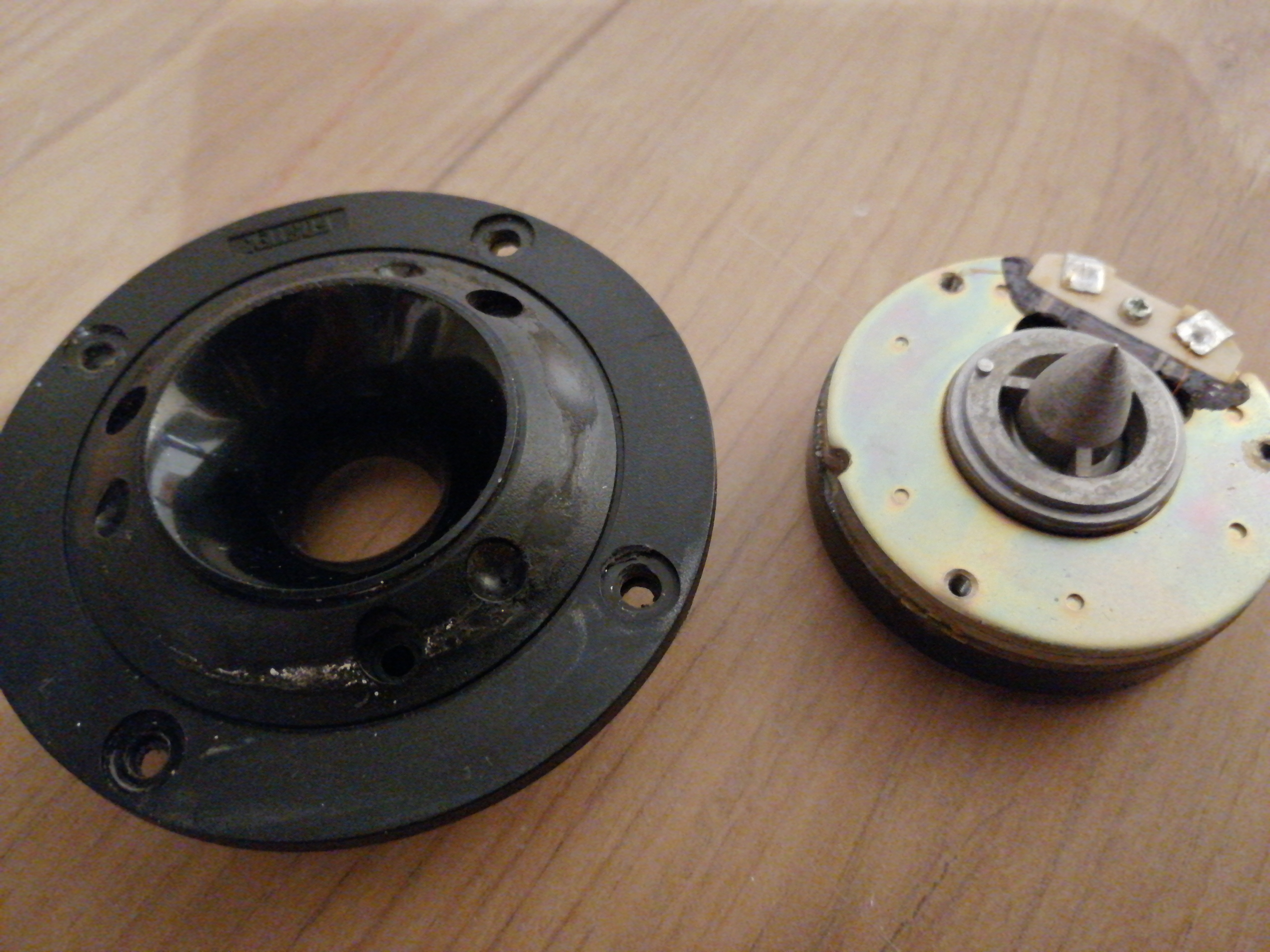

De ft15h zit bevestigd achter op de hoorn. (kan uit elkaar en met wat kunst en vliegwerk past het.)

De fth15h is een bullet tweeter en hoort heelemaaaaaaaal niet achter een hoorn. :shock:

ds23man schreef:De fth15h is een bullet tweeter en hoort heelemaaaaaaaal niet achter een hoorn. :shock:
Dat hangt van de driver af.
Vaak worden er ook wel compressie drivers in bullet tweeters gebruikt die ook op horns aangesloten kunnen worden.
Ik ken deze niet zo, dus ik weet niet of het hier ook het geval is.
Maar er is idd een kans dat niet past.

Ik heb hem gemonteerd 1 inch aansluiting die in het gat van de hoorn paste. Vandaar.

Het probleem is, zoals altijd, dat de definitie van een "bullet tweeter" net zo vaag is als "subwoofer en woofer".
Een Faital Pro FD371 wordt verkocht als bullet tweeter, maar bevat toch echt een compressie (achtige) driver.
Als je zo even 5 minuutjes googled, zie je al snel dat beiden opties worden verkocht.
Daarnaast zou je een bullet tweeter zelf misschien nog best wel als een compressie driver mogen beschouwen.
Dat hangt dan ook weer een beetje af hoe los of strak je bepaalde ideeën en definities neemt.

De hoorn spreken me met name voor de looks aan. (vintage) De kapjes heb ik erbij.
Ik heb ze aangesloten als 'supertweeter' en dat klinkt goed. Maar als ik begin met bouwen (met mijn kennis niveau) kan ik beter met iets beginnen wat zeker weten werkt. Ik kwam hier erg leuke beproefde speakers tegen die wellicht beter passen dan.
