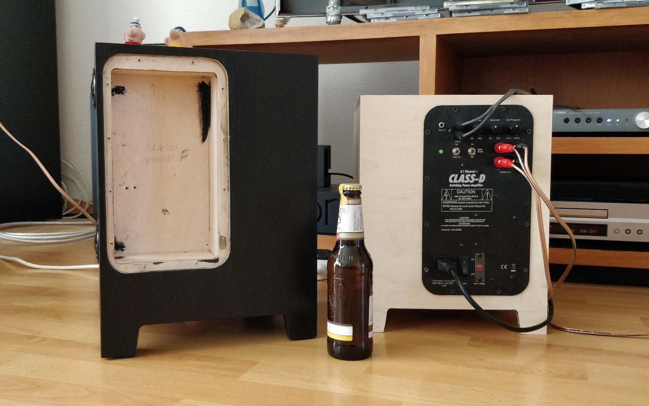

Iets van een 100W - 150W laptop voeding moet het wel doen i.d.d. Spannend, ben heel benieuwd Leo. Ziet er goed uit!

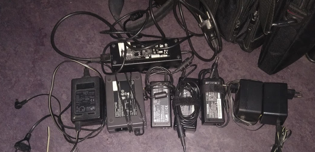

hannesie schreef:Volgens mij heb ik zoiets nog wel liggen.
En die wil jij wel kwijt?

Ik ben wel benieuwd hoe de warmtehuishouding van dat ding is. Ik zie geen exotische maatregelen in de vorm van koelvinnen.
One World Concepts
Berichten: 1062
Re: BéBé, een kleintje voor op het BureauBlad
Berichtdoor One World Concepts » za 01 aug 2020, 19:08
pappaleo schreef:Ik ben wel benieuwd hoe de warmtehuishouding van dat ding is. Ik zie geen exotische maatregelen in de vorm van koelvinnen.
Ik kan alleen vertellen dat de spoeltjes wel heel erg klein zijn voor het vermogen dat ze opgeven, resulteert in meer vervorming en warmte.
Dit samen met met voldoende koeling is het grootste probleem bij Chinese printjes.
Qua warmte kan ik via plaatjes op internet moeilijk zien of de chipamps met iets van een koelpad oid verbonden zijn met aluminium paneeltje.
Het is een kwestie van simuleren hoeveel je verwacht maximaal te moeten leveren aan vermogen.
Rendement ligt vaak wel op de 90% bij volle uitsturing, dus dan zit je aan iets van 5W ofzo
Als deze versterkertjes 15-22Vdc aankunnen, zou ik gewoon een simpele 19V laptop voeding gebruiken.
90W is genoeg en heel erg standaard.
Met 19V kom je aan maximaal 45W RMS @ 4ohm trouwens, met 12V is dat nog maar 18W
Vermogen bij 1% THD ligt vaak iets van 10% lager (grofweg)
Ligt een beetje in de weg, maar was zonde om weg te gooien.
Zal zo voor de zekerheid ff checke :lol:
Hans

Berichtdoor hannesie » za 01 aug 2020, 19:32
2 stuks
Hans

Is wel krapjes als ie ook de bas moet aansturen. Is een standaard 60W. Prima om te beginnen en je niet te hard speelt. De problemen komen niet zozeer van het gemiddeld vermogen maar van de pieken die gaan clippen. Gewoon proberen dat ding! Let wel even op de polariteit van het voedingsplugje. Staat niks van aangegeven op de plate amp.

Er zit TPA3116 op zo te zien en die mag 24V Hebben. Dan kan ie 100W in 4 ohm leveren. Overigens is zo'n Meanwell in een blikje wel naar 22V te regelen. Zit je wel dat je daaaaaaaaaaar weer een kastje voor moet klussen. Gewoon met zo'n laptop ding beginnen. Je zoon vond het al hard genoeg toch? En een laptop voeding is al forser dan dat voedingsdingetje van die Dayton Amp.

Pjotr schreef:Let wel even op de polariteit van het voedingsplugje. Staat niks van aangegeven op de plate amp.
Buitenzijde +, binnenkant -
Pjotr schreef:Er zit TPA3116 op zo te zien en die mag 24V Hebben. Dan kan ie 100W in 4 ohm leveren. Overigens is zo'n Meanwell in een blikje wel naar 22V te regelen.
Dat zou fijn zijn.
Pjotr schreef:Zit je wel dat je daaaaaaaaaaar weer een kastje voor moet klussen.
Gewoon binnenin de baskast aan de wand schroeven.
Pjotr schreef:Gewoon met zo'n laptop ding beginnen. Je zoon vond het al hard genoeg toch? En een laptop voeding is al forser dan dat voedingsdingetje van die Dayton Amp.
Ik probeer eerst die Dayton amp los in een proefkast.

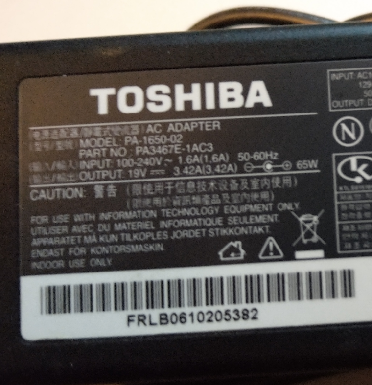

Ik krijg van Hans zo'n Toshiba. Kan ik er even mee spelen. Ik kan als het bevalt alsnog een echte voeding er aan hangen. Het is gewoon om wat mee te experimenteren.

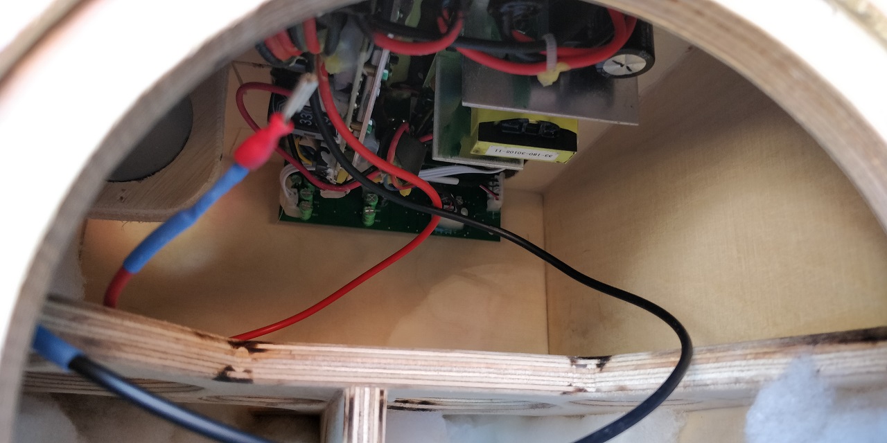

Bij nader inzien zit er een TPA3118 op als ik goed kijk. Is een wat zwakker zusje die 60W of 2x 30W kan leveren in 4 ohm. Mag ook wel 24V hebben maar ik zou mij aan de 22V max van de maker houden. Kun jij tussen de print en de plate doorkijken Leo? Om te bezien of de chips op de plate gekoeld worden?
Berichten: 8892
Berichtdoor pappaleo » za 01 aug 2020, 21:46
Niet non-destructief. Er zit een soort pakkingstrip om de print.
Berichten: 24826
Berichtdoor Pjotr » za 01 aug 2020, 21:50
Kan het best zijn dat de print met een thermal filler tegen de plate bevestigd zit. Lijkt mij wel goed zitten dan.

Berichten: 13289
Berichtdoor hannesie » zo 02 aug 2020, 10:44
Ik zat nog even wat na te zoeken, moet maar eens wat opruimen, maar de bovenste is een 19V 6.3 A
Ook in de aanbieding :lol: en is mogelijk wat ruimer in het jasje. :-#

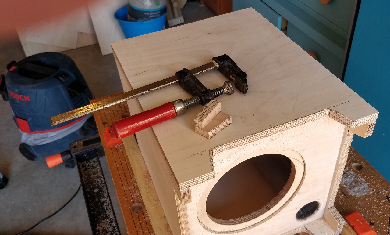

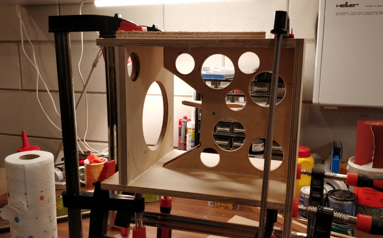

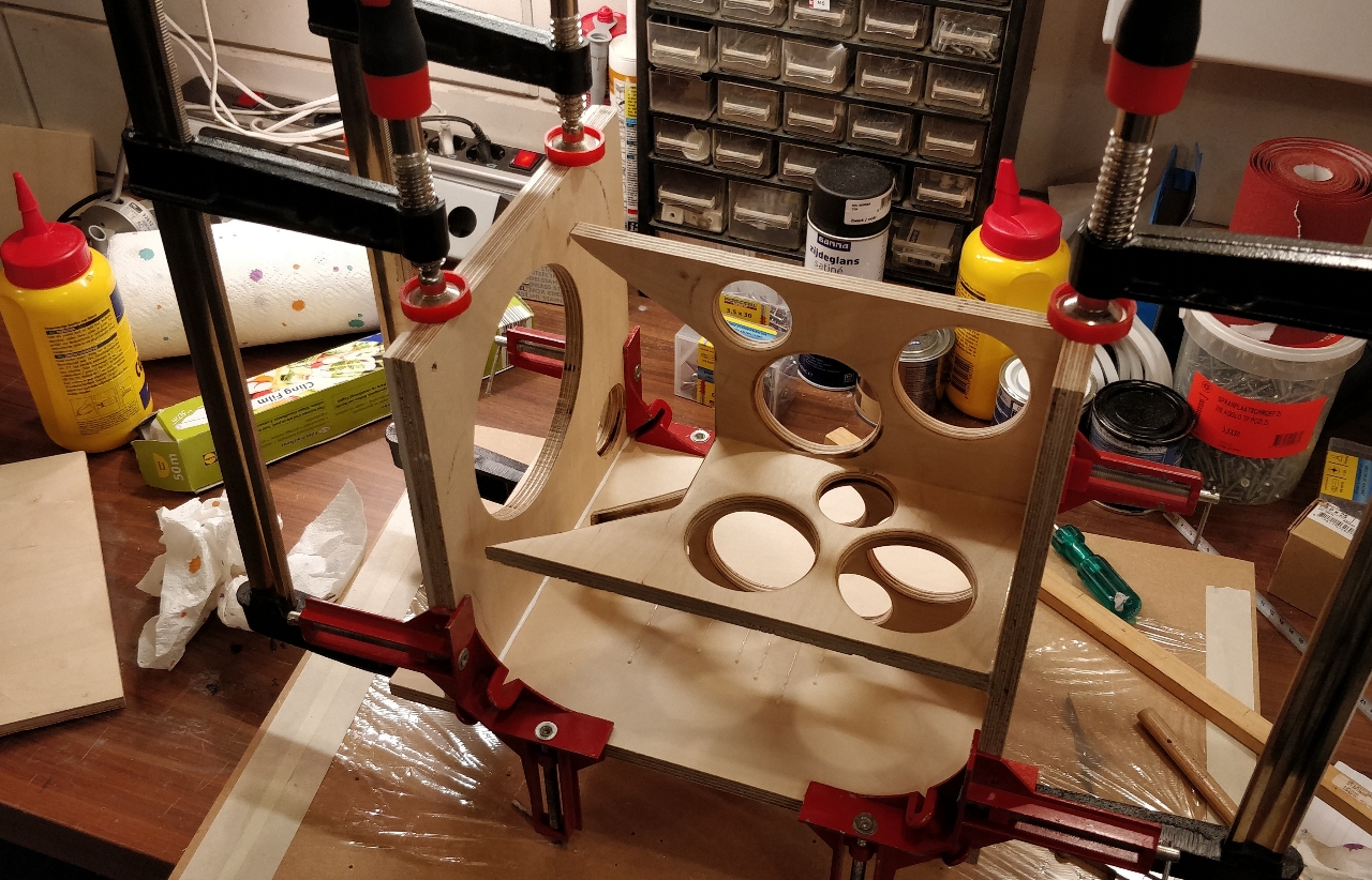

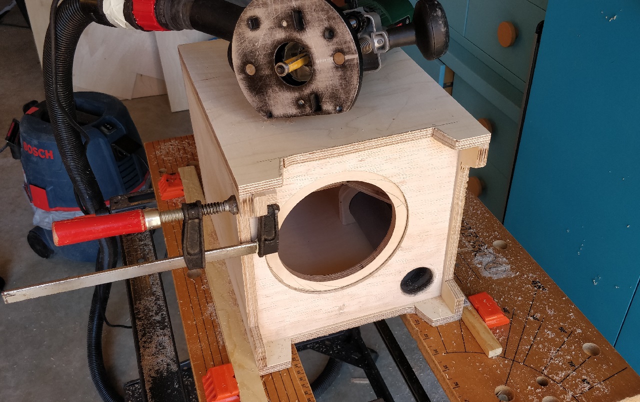

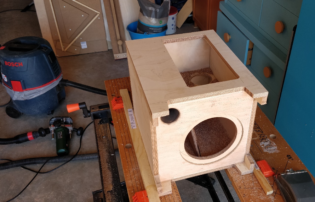

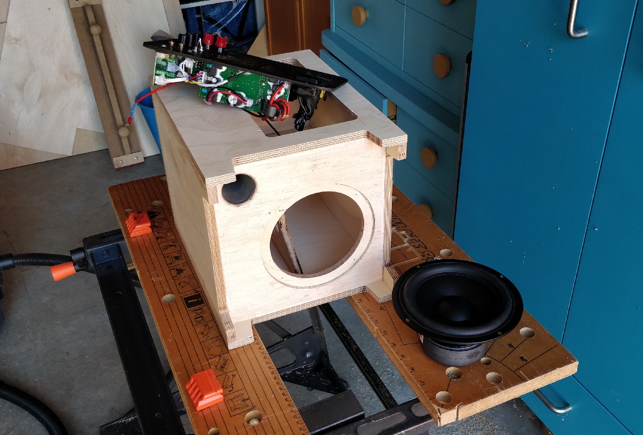

Berichtdoor pappaleo » di 04 aug 2020, 10:46
Vorderingen van subkast Mark II ;)
En nu weer een reeks verplichtingen :(
Leuk, vakantie thuis.

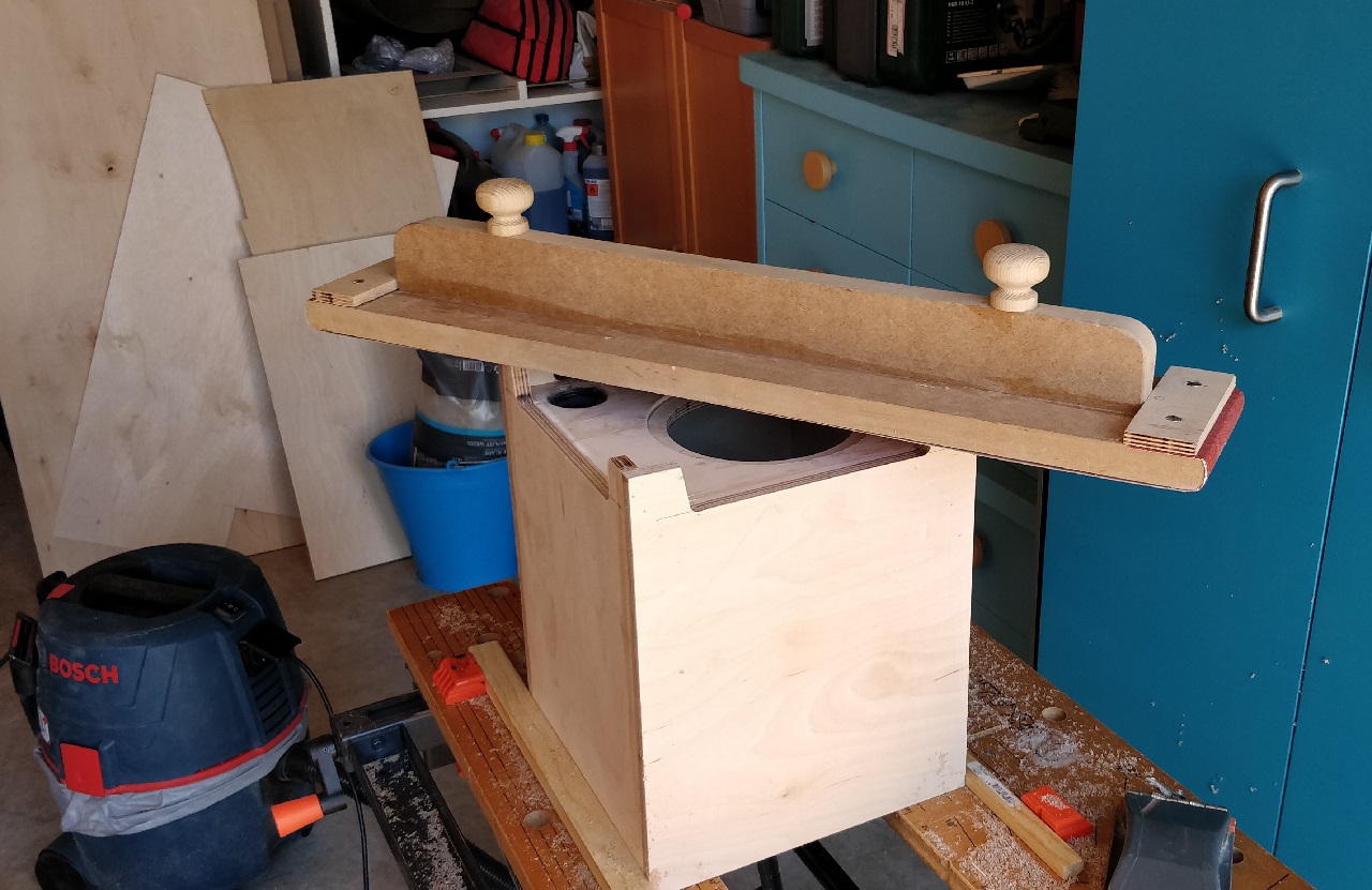

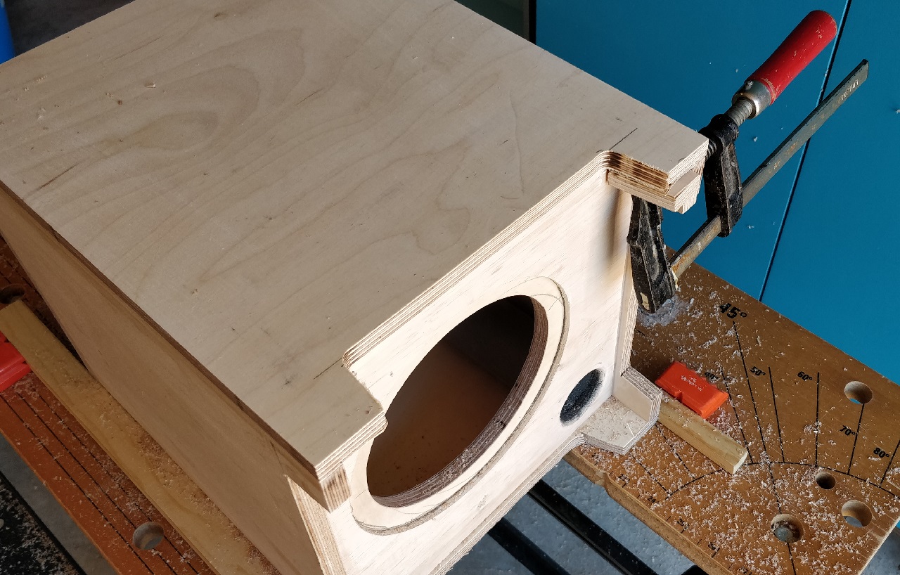

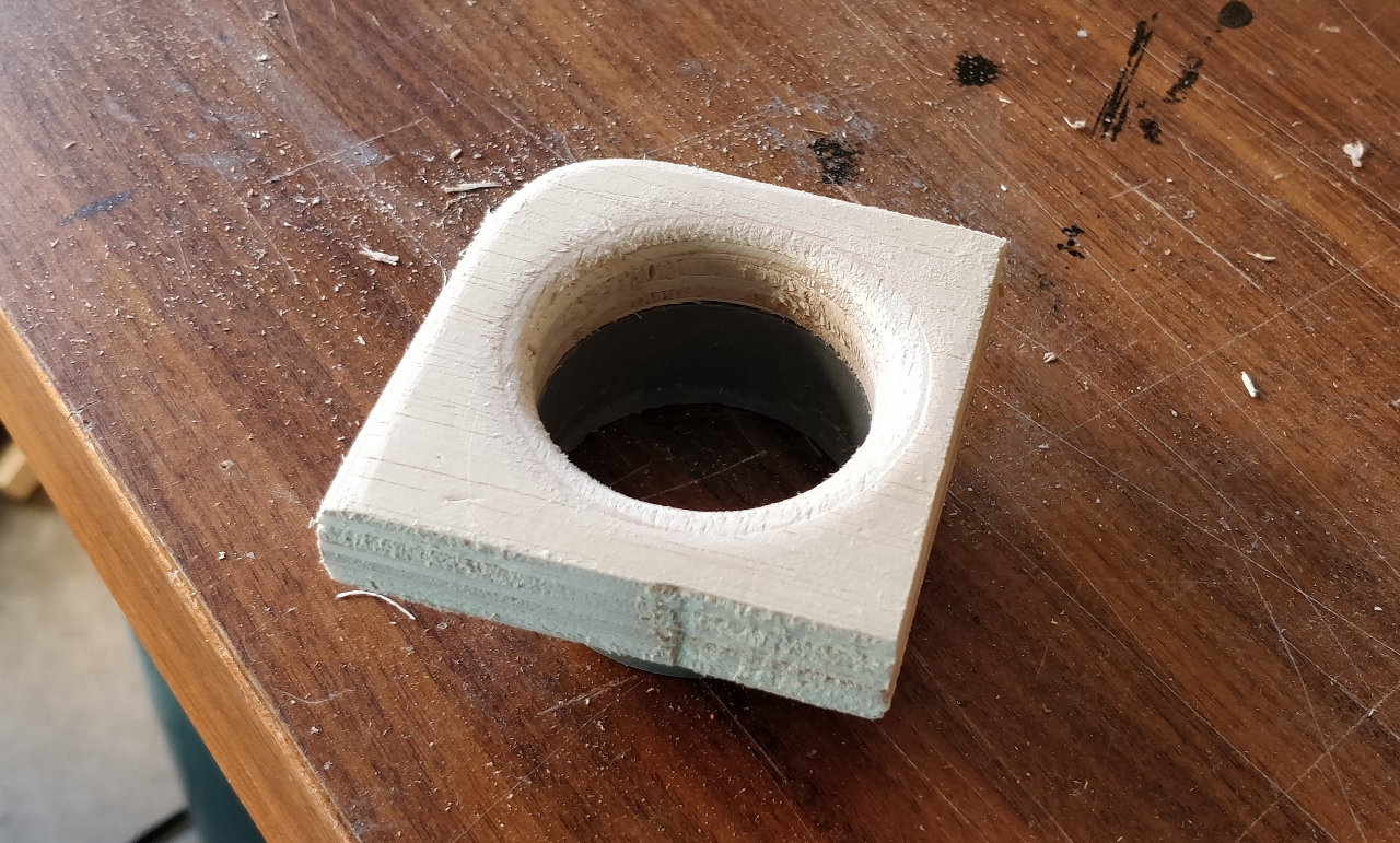

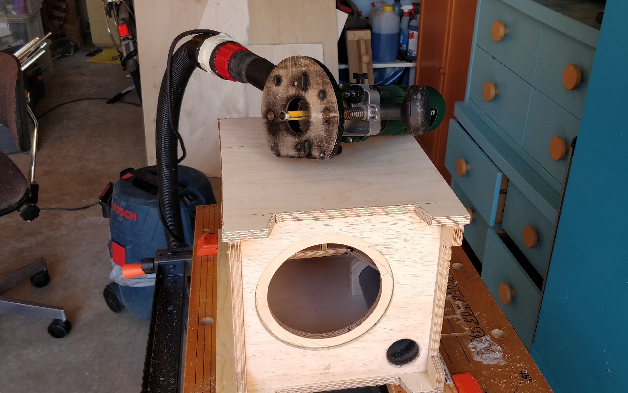

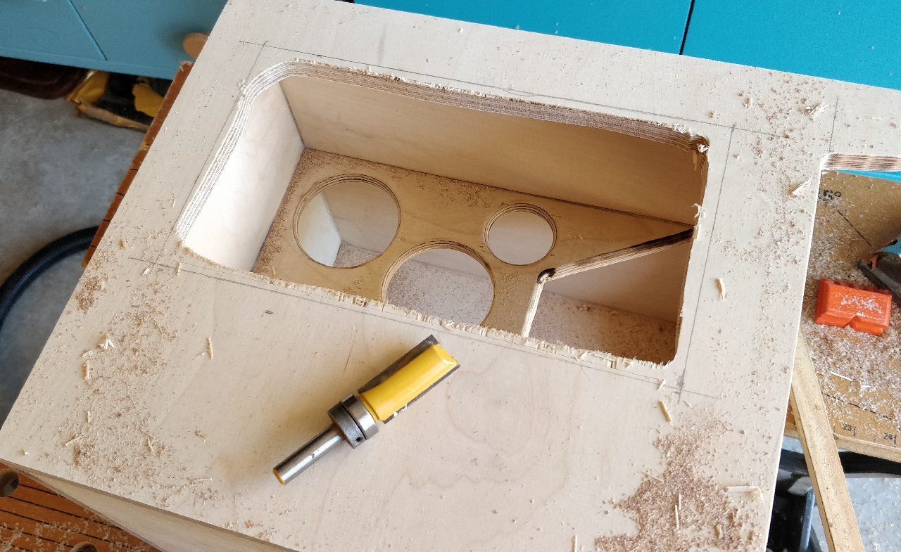

Berichtdoor pappaleo » wo 05 aug 2020, 15:48

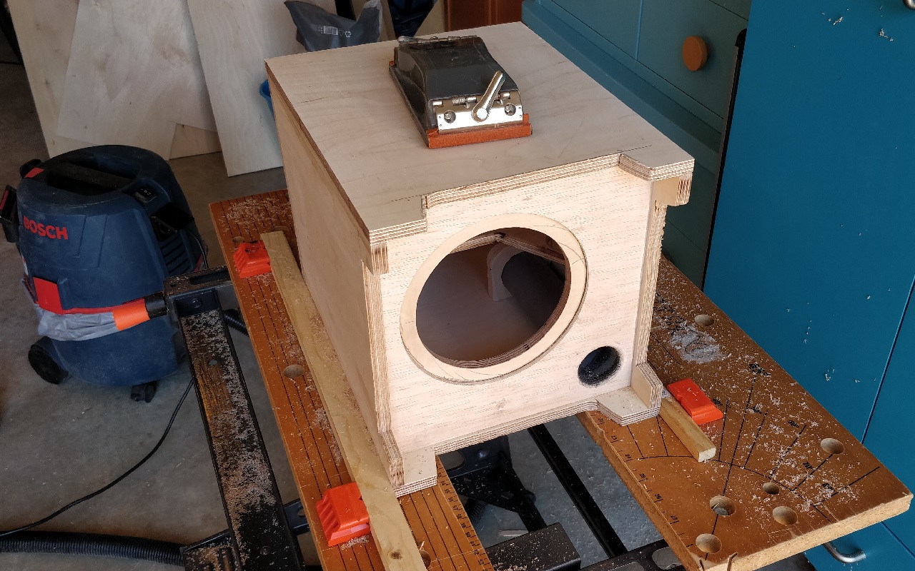

En weer een klein beetje kunnen doen vandaag:
en nu maar afwachten.
Berichten: 8892
Berichtdoor pappaleo » wo 05 aug 2020, 16:09
Hij is wel een stukje gekrompen tov Mark I :mrgreen:
