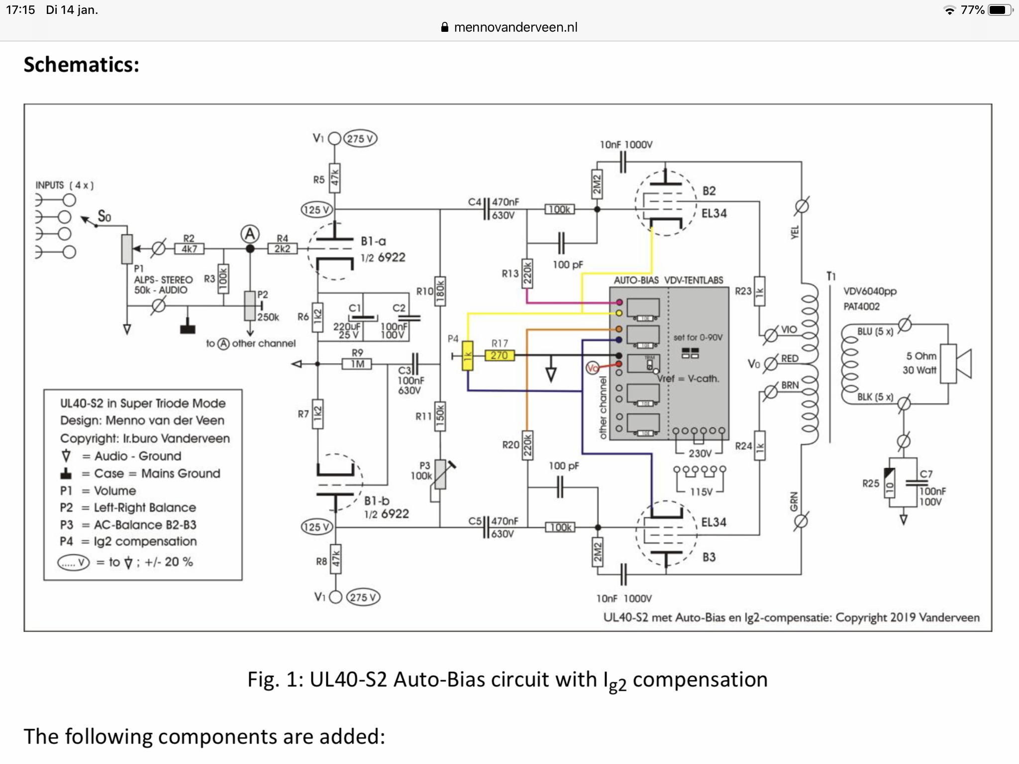

Ik heb een stukje uit die artikelen van Veen gevonden wat ik ook wel er in wil toepassen
Hier! staat dat hele artikel
Je begint met de potmeter in de midden stand en vervolgens regel je het op minimale Distorsie
Dat is wat we willen ik in ieder geval :D

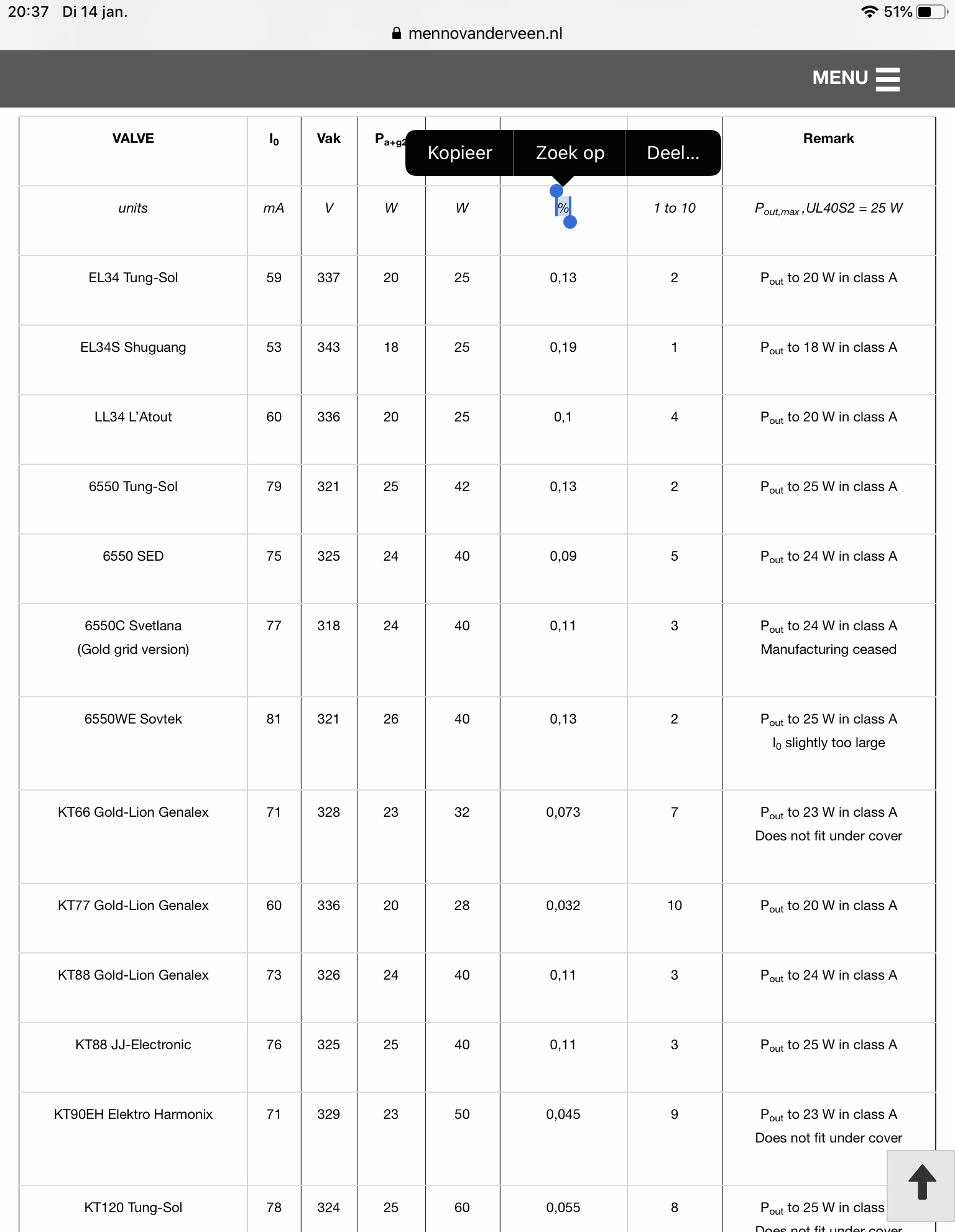

( Voor de nieuwelingen THD meten ze met 1 khz en IM met 2 signalen op de ingang 50 en 6000hz )
PP Triode gebruik minder IM vervorming !
Dan in Penthode UL met kathode weerstanden bij 500 volt 1,5% THD im 4% , bij 375 Volt 1% THD Im 1%
Enige verschil is de Spanning en Uitgangs vermogen 38 om 28,5 Watt
Alleen is de spanning nu tussen Kathode Anode gemeten Of tussen G1 en Anode :!: :!:
Als het Tussen Kathode en Anode is dan is de B+ nog minder misschien 440 en 340 volt :think: :think: :think:
Dan verder
Fixed Bias dus met een instelbare spanning op het negatief
En in UL 560 Volt of 460 Volt
Toename van 100 Watt of 70 Watt uit dan Blijft de THD 2% gelijk
van de IM 11% of 10% vervorming
Conclusie Bij meer power meer vervorming of bij meer Spanning meer vervorming :think:
In Triode gaat de Anode spanning omlaag :think: P Out ook logisch
Dan gaat ook de THD omlaag ook logisch
en omdat er geen UL toegepast kan worden
Edit :
hier snap ik het niet meer wat ik zelf gisteravond opgeschreven heb
Bij een hogere spanningen zal de THD in triode wel heel erg zijn maar IM valt dan weer mee 5,6% :think:
Jammer dat de Super triode er niet bij staat ( bestond dat in de 50 - 60 er jaren al ? )
denk het wel de meeste dingen waren toen al uitgevonden op radio gebied en buizen
Maar Daar zal een en ander wel van opknappen eveneens met NFB
Dan is Menno van der Veen wel een knappe kerel die dat allemaal weer eens opgerakeld heeft :D
zit me nog wel af te vragen of CFB met die Weerstanden en 1K potmeter Net zo goed werkt als CFB op de trafo
Batterij leeg
Oudoe
Laatst gewijzigd door OpaBert op wo 15 jan 2020, 8:54, 1 keer totaal gewijzigd.

Die THD cijfers zijn wat zinloos als daar geen context bij gegeven wordt. Zo zijn de Van der Veen projecten bekend om een royale dosis harmonische vervorming, dit is debet aan het gebruik van een enkele, kleine, stuurbuis en in een aantal gevallen het gebrek aan globale tegenkoppeling.

SSassen schreef:Zo zijn de Van der Veen projecten bekend om een royale dosis harmonische vervorming, dit is debet aan het gebruik van een enkele, kleine, stuurbuis en in een aantal gevallen het gebrek aan globale tegenkoppeling.
Is dat slecht? Nog steeds niet gehinderd door kennis vond ik de PR20HE een uitstekende eindtrap... sterker, ik overweeg om hem weer te bouwen...

Berichtdoor SSassen » wo 15 jan 2020, 8:56
Ach, hele volksstammen zweren bij het buizengeluid en da’s exact waar we hier over praten. Neutraal klinkt het echter niet en of je dat belangrijk vind is uiteraard een persoonlijke keuze.

Nog wat Lees voer hieren wat Sassen zijn opmerkingen onderschrijft
[/quote]
[/quote]
Een klein stukje hier gezet van Tube Jack over de ul40 over die te kleine stuurbuis
had net zo goed élke andere buizen versterker kunnen zijn) Ik kan beide roosterlek weerstanden wel 47KΩ of 100KΩ maken maar dan loop ik tegen een aantal zaken aan.
Koppel condensator C4 en C5 moet dan tot 4x zo groot worden.
De stuurtrap moet meer spanning kunnen leveren, maar dat kan hij niet.
Daardoor meer vervorming.
In het gunstige geval, bij enkel wijzigingen van R13 en R20 naar b.v. 100KΩ is minder laag.
Dus je moet een stevige stuurbuis hebben
Iets waar Anne me ook wel eens heeft verteld waarom een ECC83 niet ging zoals bij de EL12 versterker
shit draadje vergeten :oops:

Bert61 schreef:Dus je moet een stevige stuurbuis hebben
Wat zou dan een schikte stuurhuis zijn? Is de 6N6P dan wel stevig genoeg?
Berichten: 14482
Re: Lange termijn KT120 versterker
Berichtdoor Ah!buis » wo 15 jan 2020, 12:32
hardbats schreef:Wat zou dan een schikte stuurhuis zijn? Is de 6N6P dan wel stevig genoeg?
Voordat er over stuurbuizen gepiekerd wordt moet er eerst vast staan wat er gestuurd moet.
Bij kathode tegenkoppeling is er meer stuurspanning nodig dan enkel de eindbuis en met tegenkoppeling anode-stuurrooster is er meer stroom (lagere impedantie aan te sturen) nodig.
Hoeveel meer hangt dan weer af van de mate van tegenkoppelen.
En hoeveel tegenkoppeling is dan weer een kwestie van welke UGT.
Besluit, eerst weten wat voor eindtrap (soort tegenkoppeling) en welke (betaalbare) trafo ervoor is te vinden.
