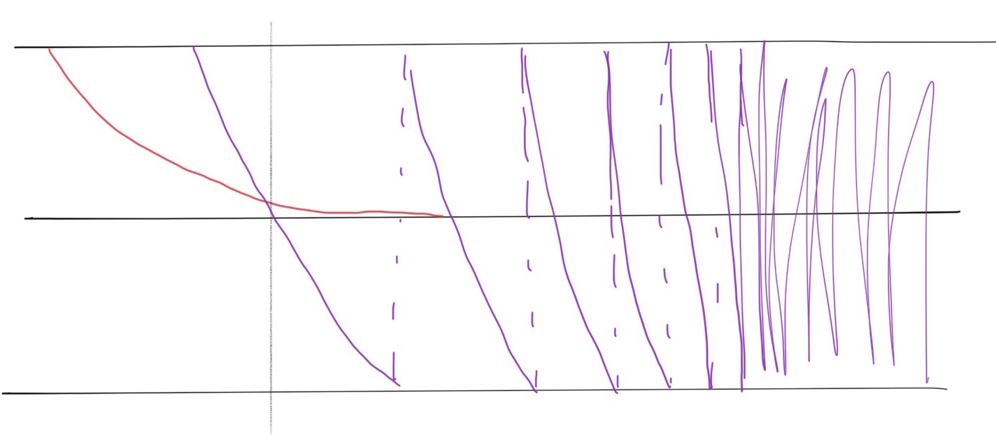

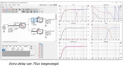

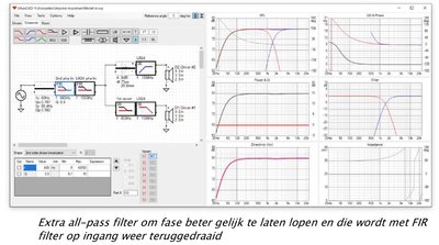

Laptop is nog in reparatie, maar had nog ergens wat gevonden, waar ik plaatjes uit kon halen, is misschien duidelijker.
Er is een deuk in Frequentieresponse vanwege het fase verschil. Fase Verloop van crossover filter, word met FIR filter block terug gedraaid, zodat verloop fase beter leesbaar is
Met delay wordt fase gelijk gemaakt aan die van woofer, frequentie response verbeterd wel, maar de resulterende fase verloop word een beetje raar, maar onze oren zijn daar schijnbaar niet zo gevoelig voor.
Alternatief is om fase meer aan elkaar gelijk te maken met allpass filter. Met passieve componenten gaat dit wat ver, maar met DSP is dit vrij eenvoudig te doen.
Het is allemaal wel afhankelijk van je meetpunt in de ruimte, als die een halve meter naar boven of naar beneden verplaats dan krijg je weer een ander verhaal.

jeroen_d schreef:Ja klopt fase afwijkingen kunnen vrij groot zijn, groter dan je verwacht op basis van amplituderespons. Dus uiteindelijk heb ik hem er toch het liefst bij. Ook houdt ik niet van brute force aanpak van Linkwitz vroeger en tegenwoordig met DSP waarbij je eerst een driver breedbandig maakt, bv een tweeter flink boosten met shelving lowpass dan wel linkwitz transform en dan weer filteren met 4de orde als 4de orde akoestisch je ontwerpdoel is. Dat kan ook in een keer met 2de orde, want de tweeter is van zichzelf al tweede orde. Om dit verantwoord te doen moet je wel de fase kennen. Maar dat is een voorkeur, Gerhard kan prima tot uitstekende resultaten komen met zijn methode.
Wat ik nog steeds mis is de close range controle meting van de woofer met MFB. Die moét een vlakke respons geven tot 200Hz en naar verwachting nog wat verder.
Ja en nee de tweeter is tweede orde akoestisch, maar dat is op zeg 1kHz, maar je wil crossover op b.v. 3kHz, Dan is hij dus niet onder 3kHz 4de orde gefilterd door een tweede orde toe te voegen.
Hoe dan ook, ik wil weten van elke driver hoe fase verloop is in de uiteindelijke behuizing als die netjes naar 0 lopen en welke delay er dan bij hoort.
Vervolgens kan je dan gaan spelen met filter orde, delay, all-pass om geheel op elkaar af te stemmen.

ds23man schreef:Volgens mij pas ik helemaal geen brute force correcties op de drivers toe. Ik corrigeer ze alleen in het werkbare gebied vlak en daarboven en onder waar ze nog output hebben. Toch wel les 1 in luidspreker ontwerp: pas drivers toe die ruim hun beoogde werkingsgebied kunnen weergeven.
Ik zie dat je alleen met maar een paar EQ/Shelf secties de boel wat vlakker maakt en eigenlijk niets doet aan het laag afval, behalve natuurlijk bij woofer met MFB. Maar hierdoor heb je wel gewoon een 180 graden fase draaiing als gevolg van akoestisch 2de orde filter.
Maar je stelt ook dat akoestisch centrum van mid 117mm achter die van woofer zit. Echter de woofer zelf is maar 109.5mm diep inclusief magneet. De mid is ongeveer in totaal 7 cm diep. Als ik tekening bekijk en opmeet dan is diepste punt van woofer conus ongeveer 6 cm achter baffle en diepste punt van mid ongeveer 2 cm. Dus globaal zou akoestisch centrum van mid dus ongeveer 4 cm achter die van de woofer bevinden. Dit kan best een cm schelen, want het is wat schatten met behulp van de maat tekeningen.
Dat betekent dat je ongeveer 8 cm dus feitelijk aan fase verschil aan het corrigeren ben. Bij een crossover van 350Hz is dat dus een faseverschil van om en nabij 30 graden.
Nu is 30 graden verschil niet heel veel, dus verschil net naast de crossover zal nog minder dan dit zijn. En effect op frequentierespons dus vrij gering, dat zal je tussen alle andere dingen die gebeuren niet echt terug vinden. Zou eventueel wel wat effect kunnen hebben op de verticale off-axis meting. Maar met de golflengte bij de woofer mid overgang loopt dit wel los. Verticaal off-axis bij hogere crossover is natuurlijk kritischer. Bij kleine golflengtes is weglengte verschil al heel snel voldoende om merkbare effecten te geven. En die voorkom je toch niet, de grafieken zullen er misschien anders uitzien als je dingen wat anders doe, maar of een dipje nu 200 Hz hoger of lager ligt, maakt natuurlijk ook niet uit.

Is denk ik ook een kwestie dat de on-axis positie tussen mid en tweeter is, omdat die overgang kritischer is vanwege korte golflengte. Die meet as is dan best wel een stukje verwijderd van de woofer en als je dan op de relatief korte afstand van 1 meter meet, dan lijkt de woofer relatief ver weg te staan. Bij meer afstand zal weglengte verschil kleiner worden. Is een beetje een ding van drieweg, dat je twee overgangs assen heb en je kan er maar eentje kiezen als referentie.
Bij tweeweg met positie tussen woofer en tweeter, kan je gewoon naar achteren gaan en blijft op die as afstand tussen de twee drivers gelijk. Sterker nog het verschil blijft in een vlak gelijk aan nul cm.
Als ik zo kijk dan is de meetas tussen tweeter en mid, naar centrum woofer al snel in de buurt van de 40 cm. Dat betekent volgens die Griekse meneer dat de afstand als je zou meten op 1 meter tussen tweeter en mid, dat de lengte naar woofer in de buurt van de 108 cm zou kunnen komen. Dat samen met de ongeveer 4 cm dat de woofer dieper is als de mid, dan kom je inderdaad richting de 12 cm verschil.
De crossover van de mid zal echter maar globaal een factor drie hoger zijn dan zijn resonantie, dat is niet giga ver er vanaf voor fase, kijk maar naar de plaatjes. Gewoon even bij 3kHz kijken dat is ook drie keer boven de ingestelde hoog doorlaat frequentie.
De woofer zit met een factor 10 er ruim vanaf, dus die fase zal inderdaad bijna nul zijn, echter de fase van de mid kan nog rustig 30 graden zijn. Die zit er maar een factor drie boven. Dat is voldoende om te filteren, echter zijn fase zal wel degelijk met die van de woofer verschillen, even los van de looptijd verschillen.
Die looptijden zijn toch wat lastiger bij een drieweg, dan bij een tweeweg. Bij tweeweg is je as keuze vrij simpel.
Als je je hoofd beweeg in vlak dat afstand naar mid en tweeter gelijk blijft, zal afstand naar woofer veranderen. Je kunt je afvragen wat dan de beste vertraging is tussen woofer aan de ene kant en mid & tweeter anderzijds. Maar effect blijft door de grote golflengte enorm beperkt.
Een fase verschil bij optellen van 10 a 20 graden, daar zie je zo goed als niets van terug.
Ik zou denk ik wel de overgang tussen woofer en mid qua delay op een wat grotere afstand afregelen, want op 1 meter luister je meestal niet. Ik zou dat meer dat afstellen op b.v. 2 of 3 meter.
Ik snap dat meten op die afstand weer lastig is met reflecties. Maar als je delay weet op 1 meter afstand, dan kan je makkelijk uitrekenen hoeveel minder de het verschil in afstand word op b.v. 3 meter. Dan kan je daarop de boel corrigeren. Ik snap dat het misschien maar een effect van nog geen half dB of zo zal zijn, dus uiteindelijk maakt het niet echt wat uit.

De crossover van de mid zal echter maar globaal een factor drie hoger zijn dan zijn resonantie, dat is niet giga ver er vanaf voor fase,.....
dan gewoon ook corrigeren (bv LT naar een paar octaven omlaag), delay bepalen, en dan gewoon het filter toepassen. werkt gewoon goed, en levert prima klinkende speakers op. Laat ds23man nu zien horen met de Fusion456 en heb ik 10 jaar geleden ook al laten horen. Waarom een probleem zoeken dat er niet is?
