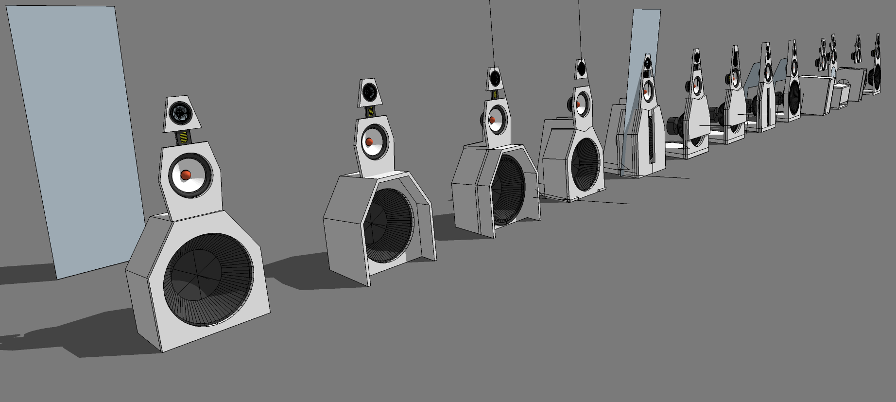

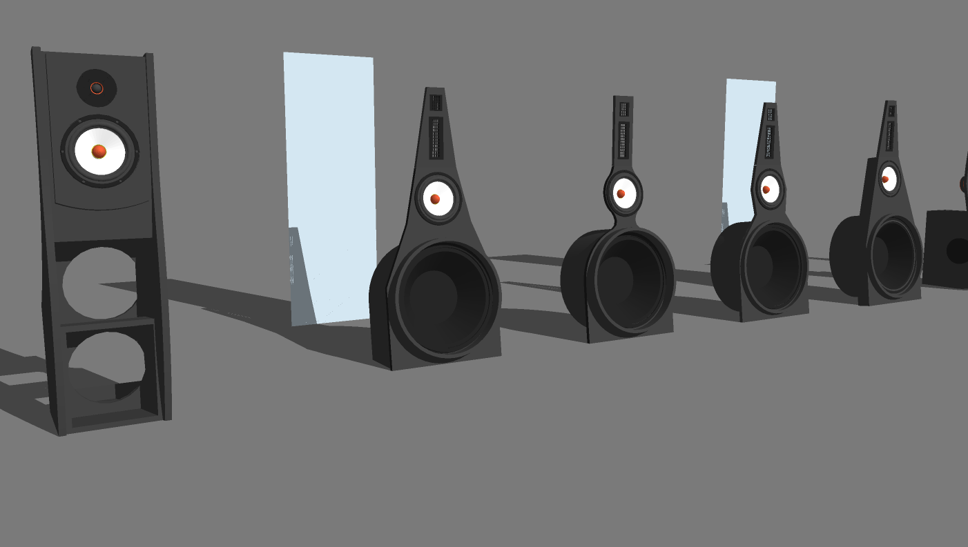

bijgaand een plaatje van verschillende vormstudies waarmee ik bezig ben, de speaker op de voorgrond lijkt me een mooie basis om een prototype te gaan maken - graag hoor ik jullie bedenkingen of kansen die jullie zien om te verbeteren

Ik vind de vijfde (die met het blauwe vlak erdoor) heel gaaf! Persoonlijk zou ik dan proberen iets te bedenken waardoor de woofersectie helemaal niet aan midhoog vast zit.

Ik ga voor een van die achterste met zwevende baffle voor mid en hoog. Als het bij draaitafels kan, kan het bij speakers ook!

MMwaawwww, er is volgens mij wel een verschil tussen de verticale of horizontale opzet.
Maar een pootje er onder en dan de laag unit in een hoek plaatsen, is wel een opzet die mij kan bekoren.
Heb de Monitors van Daudio gehoord, en het moet zeker ook met deze, of soortgelijke opzet lukken.

Ik zeg maar zo: Of je maakt een basdoos met los midhoog plankje, of je maakt een grote plank met een kleinere doos aan de achterkant. Dezelfde voorplank voor midhoog en basdoos wordt wat rommelig.

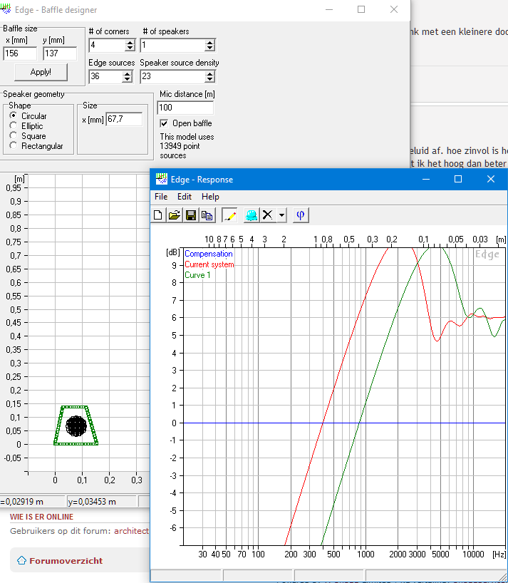

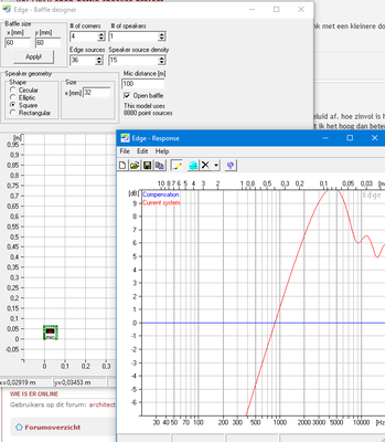

als ik in edge de amt 17d2.2 simuleer, dan ligt de dipoolpiek op 4,5kz en daaronder valt het geluid af. hoe zinvol is het dan om de tweeter vrij op te hangen? dit voelt onlogisch omdat het hoog pas rond 5khz wordt ingezet - ik zou denken dat ik het hoog dan beter gewoon in de baffle kan plaatsen
als we daudio even als voorbeeld pakken dan is de vrij opgehangen tweeter te verklaren omdat deze lager wordt ingezet ivm de grotere midwoofer
edge is nieuw voor mij; maak ik soms een foutje ? - het verplaatsen van de mic heeft bijvoorbeeld geen effect

Je kunt de afval gebruiken in je filterontwerp van een hoogdoorlaatfilter en na wat correctie boven de piek de driver gebruiken, of met een 1e orde laagdoorlaatfilter vanaf een frequentie veel lager dan je piekfrequentie, de afval naar laag rechttrekken. Een echte dipool voor hoge tonen is lastig gezien de korte golflengtes. Reken maar na.

ja lijkt dat lijkt zo met een tweeter in een 6cm baffle, boven 4,5khz heeft zo een smalle baffle geen nut

de dipoolpiek van een smalle baffle voor een 10cm midwoofer ligt met ca. 2khz dus midden in het werkingsgbied van 800 en 4,5khz dat ik voor ogen had; maar dat kan ik toch gewoon vlak dsp'en? de afval is eenvoudig te compenseren

Kun je proberen.
