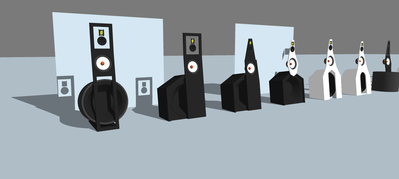

Berichtdoor architect » vr 01 nov 2019, 8:16
zo wordt het nog beter :)
Spotify + APO EQ - LynxtwoB - MiniDSP - 2xUCD400HG+4xUCD180H&R - open baffle : B&C 18SW115 - Seas Excel W22 - Scanspeak 10F - Mundorf 17D2.2
Berichten: 2796
Re: OBSP open-baffle-speaker-project
Berichtdoor John P » vr 01 nov 2019, 10:06
Goed bezig. Kun je bij die linkse de midwoof ook in een trommelachtige doos zetten, dan krijg je nog meer eenheid in vorm.
Berichten: 12142
Berichtdoor hannesie » vr 01 nov 2019, 11:01
Wat ook nog wel wat doet is dan het paneel voor de mid en hoog dan ook af te ronden, een beetje Braun style, of zo je wilt Apple.
Het sluit dan wat meer aan, wat dat betreft bij de onderste op zijn kant staande trommel. :|
Het is in ieder geval een positieve opzet, ik kan dit echt wel pruimen, en zou het hier zo in de kamer durven zetten. :sure:
Hans

Berichtdoor architect » vr 01 nov 2019, 18:10
John P schreef:Goed bezig. Kun je bij die linkse de midwoof ook in een trommelachtige doos zetten, dan krijg je nog meer eenheid in vorm.
kan, maar dan wordt hij wel weer veel groter . . . kan ik eens uittekenen

Berichtdoor architect » za 02 nov 2019, 15:26
zo lijkt hij inderdaad best oke :)

Berichtdoor architect » za 02 nov 2019, 15:59
inderdaad wel compacter, maar het onderste deel was nog niet perfect : stofplankje en pootjes cilinder waren nog niet optimaal - wel slanker, dat zie ik ook
de baffle zou ook een aluminium of staalplaat kunnen worden - lijkt geschikt voor deze vorm

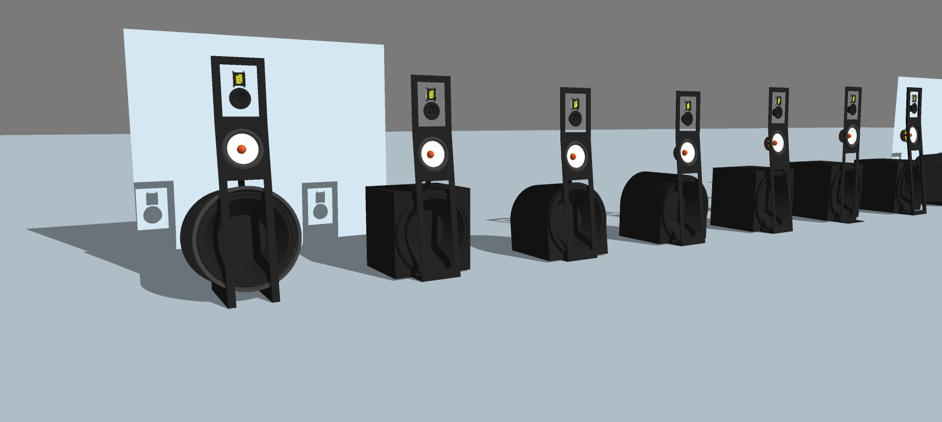

Berichtdoor richard » za 02 nov 2019, 23:06
Toch vind ik de koker achter de woofer niet fraai.
Om toch een lage kortsluitfrequentie te krijgen zal je de baffle moeten verbreden. Wat je eventueel ook mee zou kunnen experimenteren is een tweede woofer op enige afstand achter de voorste. Die 'absorbeert' het naar achteren gestraalde geluid. Een idee zoals de Celestion 6000.
Berichtdoor Walt » zo 03 nov 2019, 12:54
Ik vind dat open frame met de ronde wooferbehuizing wel erg fraai (1 na laatste plaatje).

Berichtdoor Henkjan » zo 03 nov 2019, 13:30
idd. hoe diep zou die "buis" kunnen worden zonder dat je resonanties krijgt?

Berichtdoor architect » zo 03 nov 2019, 14:59
Henkjan schreef:idd. hoe diep zou die "buis" kunnen worden zonder dat je resonanties krijgt?
hij is nu 40cm getekend

Berichtdoor architect » zo 03 nov 2019, 16:28
Voordeel van dit U-frame is de vertikale uitlijning tussen alle speakers en toch het vergroten van de omloopafstand - resonantie in holte zit aan achterkant en ik hoop dat deze hoog genoeg zit

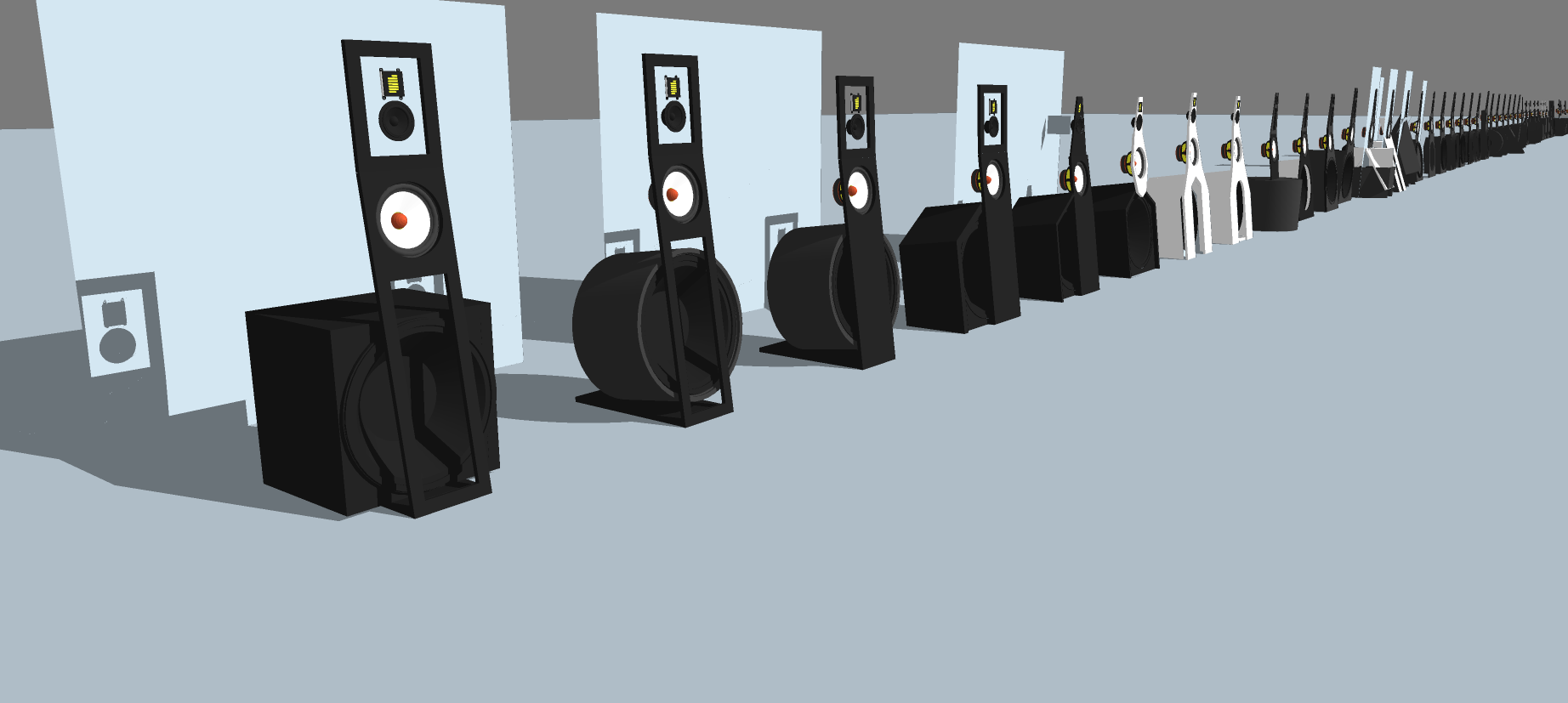

Berichtdoor architect » ma 04 nov 2019, 18:58
een nieuwe variant
- baffle is lager gemaakt ivm kabels achterlangs uit het zicht vanuit kubus
- vericale uitlijning ongeveer gelijk tussen speakers
- baffle zou uit metaalplaat gemaakt kunnen worden

Berichtdoor dre » ma 04 nov 2019, 19:02
Het blijft lastig om zo'n woofer in een mooi ontwerp te verwerken.
Een ripole zal een stuk fraaier staan in ieder geval.

Berichtdoor John P » ma 04 nov 2019, 20:20
Het ontwerp werkt wel een stuk zwaarder als er geen lucht zit tussen doos en kleine baffle. Kabel kun je wegwerken in het frame. Je kan ook denken aan een buitenframe en een plankje ertussen met een andere materiaal. Maar ja, het ontwerp is pas af als het beton gegoten is en dan heb je nog revisies.

Berichtdoor richard » ma 04 nov 2019, 20:23
architect schreef:een nieuwe variant
Hier zou ik voor de vierde gaan. Een open frame en een goede verhouding tussen rechthoeken en cirkels.

Berichtdoor architect » di 05 nov 2019, 6:57
- de kabels worden via een buisje door de bovenzijde van de laagunit geleid
- de midlaag-baffle is kleiner gemaakt zodat deze weer los komt van de laagunit
gedachten over vorm laagunit :
1. rond is meest slank en ook mooi, maar ik heb problemen met onderzijde/stofplankje/pootjes, dat gaat volgens mij niet 100 punten worden
2. 2 varianten toegevoegd met ronde bovenkant
3. vierkante variant is helderder vorm en heeft momenteel de voorkeur

Berichtdoor architect » di 05 nov 2019, 7:24
blokvorm en cilinder beide verder uitgewerkt
