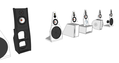

Ik vind ob speakers moeilijk ‘mooi’ te maken, Daudio heeft wel een mooie line-up terwijl ik de modellen van Linkwitz altijd erg functioneel en lelijk vond.

De vijfde van rechts, boven, vind ik wel een mooie. Nu nog de baffle trillingsarm krijgen.

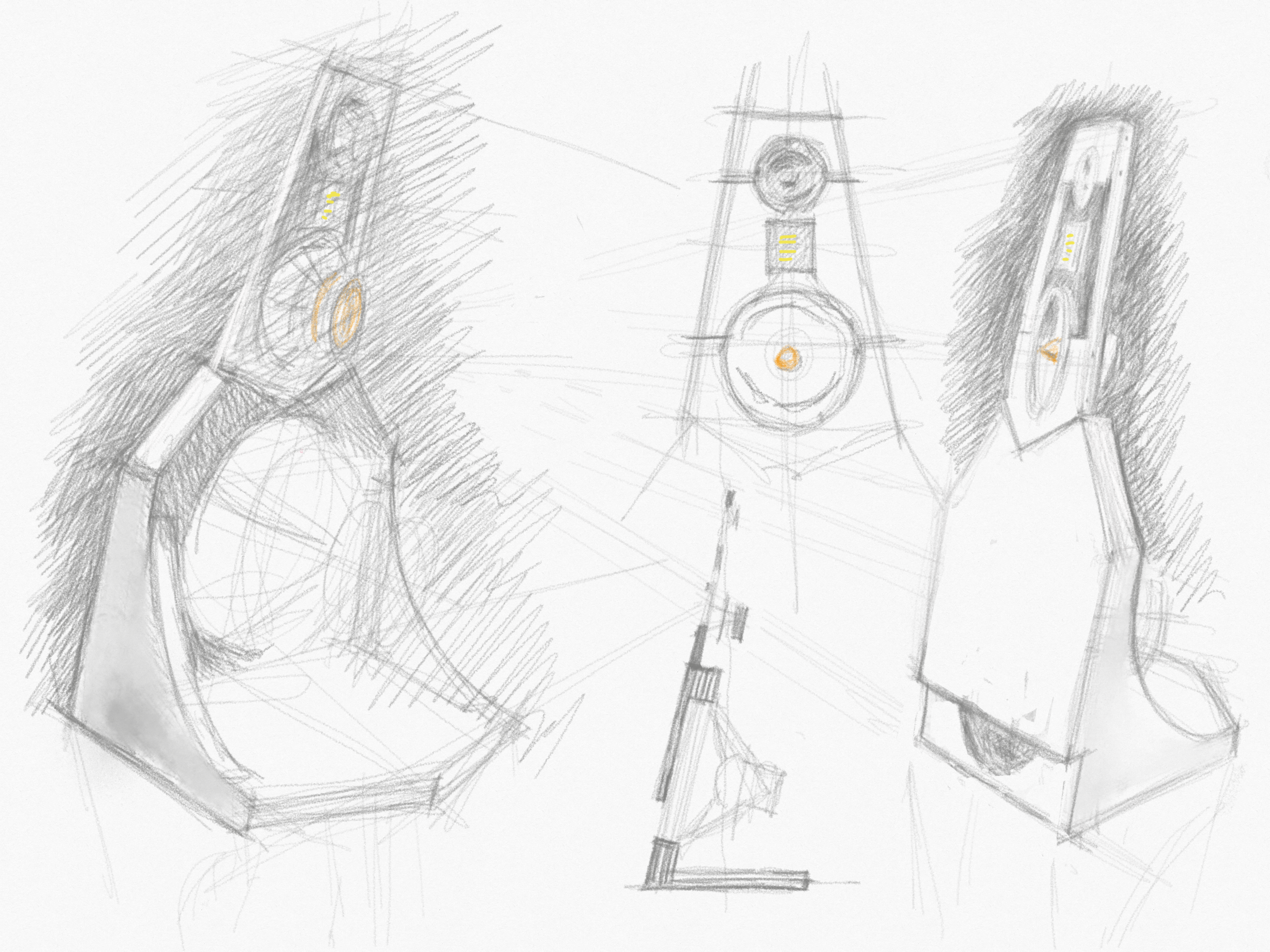

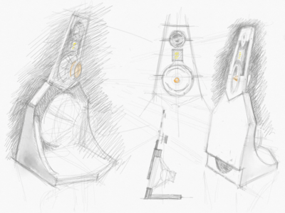

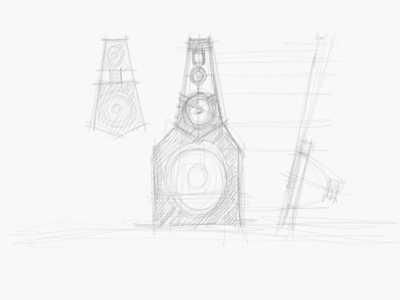

haha, hierbij de eerste schetsen.
- Ik zit vooral te stoeien met baffleless maken van de tweeter en de midhoog.
- Ik zou de 4 units ook nog graag recht onder elkaar plaatsen zodat er wat dat betreft geen frequentieafhankelijke tijdsverschillen ontstaan tussen voor en achterzijde.
- ik heb bedacht dat als ik een plaat voor de 18sw115 langs maak, de omloopafstand groter wordt en door het gat te verkleinen tot 1/3 van Sd ontstaat net als bij een ripool meer moeite voor de woofer wat zich mogelijk vertaald in iets lagere Fs. Twee voordelen dus.
- De ronde verbindingsplankjes op de zijkanten helpen ook weer mee de omloopafstand te vergroten maar die vind ik esthetisch minder mooi.

Hoe voorkom je dat de heftige trillingen van de woofer de punt met mid en hoog in beweging brengt? De mid-hoog-baffle loskoppelen, of de woofermagneet op een zetel zodat de wooferrand losgekoppeld kan worden? Of alles superzwaar uitvoeren.
Berichten: 11087
Re: OBSP open-baffle-speaker-project
Berichtdoor Shadow » zo 15 sep 2019, 9:17
Of gewoon de woofer in een eigen losse baffle?
anonamemouse
Berichten: 1878
Berichtdoor anonamemouse » zo 15 sep 2019, 9:29
Shadow schreef:Of gewoon de woofer in een eigen losse baffle?
Dat is ook mijn idee. Een enkele plaat als baffle krijg je nooit trillingvrij. Ik zou een apart deel voor de woofer(s) maken, en dan een losse constructie voor mid/hoog. En dan voor de druk en de diepte de woof gewoon in een gesloten kast stoppen... :-s :hide:
an annoying noise annoys an oister.

Houd de woofer Open! Je bespeelt veel minder staande golven van je luisterruimte, dus je bas is veel transparanter.

architect schreef:haha, hierbij de eerste schetsen.
=D> =D> =D>
Eindelijk weer eens mooie handmatige schetsen ipv dat cad geneuzel.
