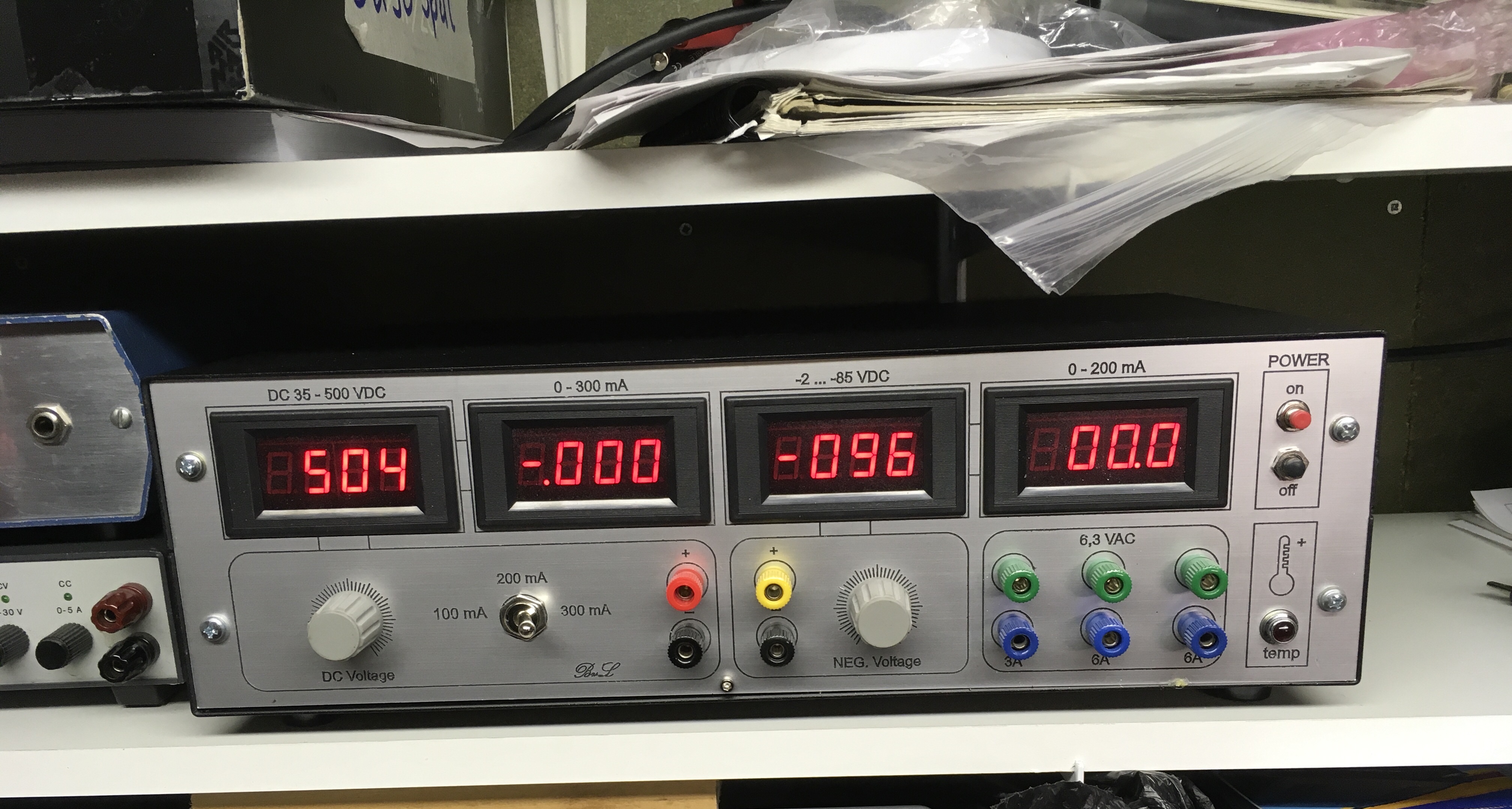

Ja morgen weer wat doen Ben zeer blij met het resultaat Anne en Willy
Fotos maken kost nog geen 5 minuten
Maar he gaat helemaal goedkomen kastje wordt ook aardig vol en zwaar
Jammer dat de camera het blauwe display niet kan lezen
Raar eigenlijk je kan het normaal goed aflezen
Denk dat het blauw heel veel licht uitstraalt waar de camera erdoor overbelicht wordt
Kan het met foto bewerken iets beter krijgen met wat goede wil kan je 225 zien

Zonnebril voor de lens ?

Ik denk dat wanneer je de foto maakt recht voor de display, het wel leesbaar is, zoals bij sommige LED-schermen.
Berichten: 7952
Locatie: Oudenbosch
Re: Universele voeding Buizenversterker
Berichtdoor OpaBert » vr 15 nov 2019, 18:55
Willy_61 schreef:Ik denk dat wanneer je de foto maakt recht voor de display, het wel leesbaar is, zoals bij sommige LED-schermen.
Zou heel goed kunnen Maar kon met m’n telefoon er niet beter bij :goedzo:

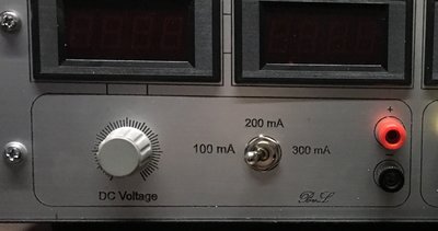

Ik heb een veiligheids maat regel toegepast met een relais
Het aan/uit zetten van deze voeding doe ik met 1 relais en 2 druk knoppen 1x NO en een NC in de 220
Het relais overbrugd de druk knop NO met druk knop NC schakel ik het relais af
Daar staat ook een Klixon in serie NC contact
Als de mosfets te warm worden verbreekt het de stroom naar het relais
Die valt af en komt niet uit zich zelf weer op :!:
Pas als de klixon afgekoeld is werkt de Druk knop NO weer en wordt dan weer over genomen door het relais kontakt
Dit om te voor komen dat de voeding uit zich zelf weer aan gaat als hij is afgekoeld
Beetje (rare) schakelaar nodig om die tweede mosfet en vervolgens de derde mosfet er bij te schakelen
Wilde het oplossen met draaischakelaar , maar kon niets vinden wat paste en ! Drie standen had en telkens een 90 graden verdraaide
Ik had wel een dubbel polige wissel schakelaar met middenstand Die heb ik gebruikt.
Moest er met een paar relais de functie in middenstand 200 mA is P contact op print verbinden met de twee Mosfet
In de stand 300 mA moet de twee eerste mosfet Fets met de derde worden verbonden
Dat heb ik opgelost met 2 relais met een wissel kontact
In stand 100 mA is er geen verbinding nodig. De schakelaar laat dan het eerste relais A opkomen
in de midden stand 200 mA is er geen verbinding en schakelt relais 1 af en gebruik het P contact en NC om Mosfet 2 aan Mosfet 1 te verbinden en aan P contact van relais B
In stand 300 mA wordt ook relais B erbij geschakeld en verbind NO contact van relais B met Mosfet 3
O:) Dat werkt
Niet te zien maar was wel een dag leuk puzzelen

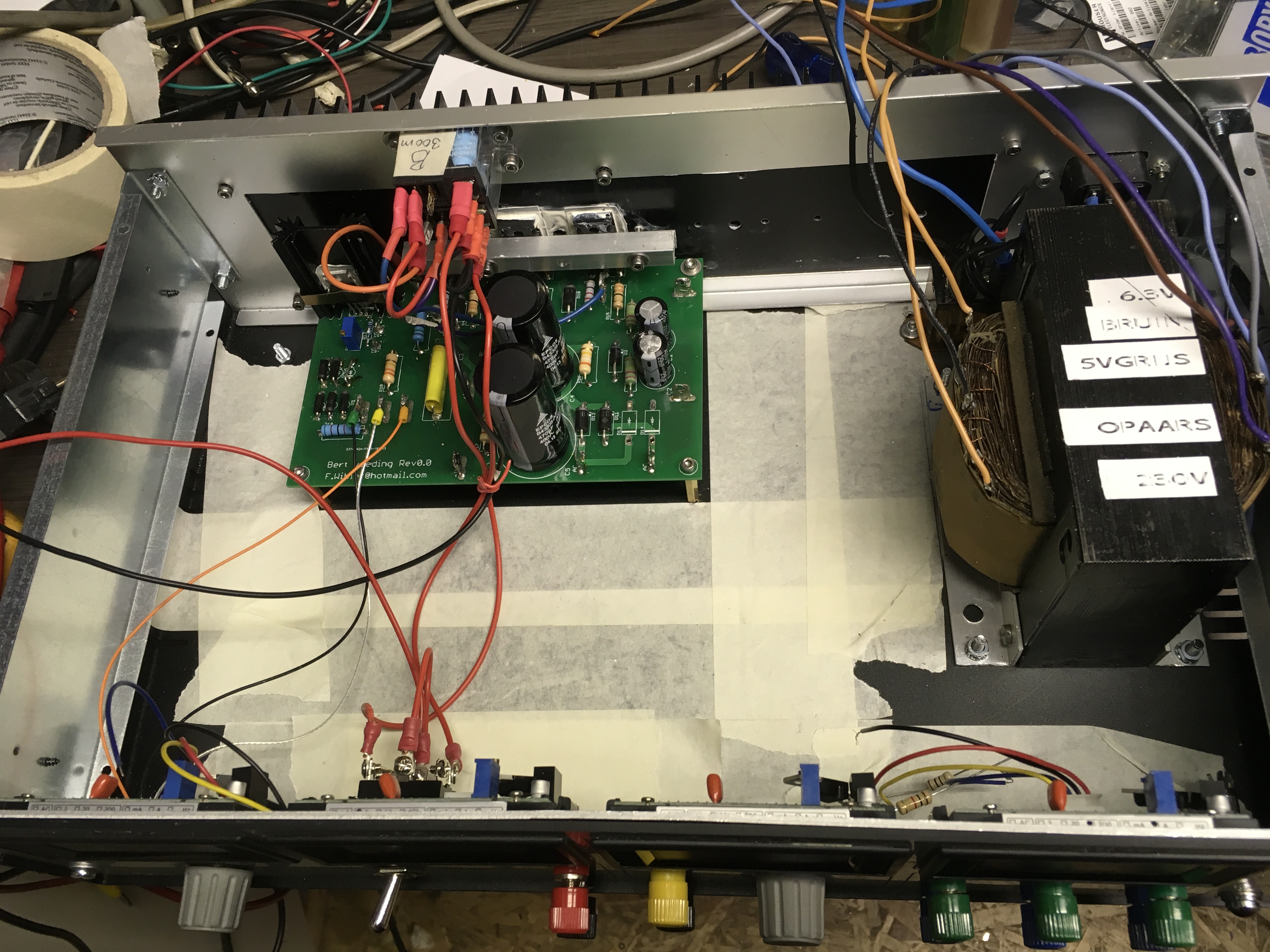

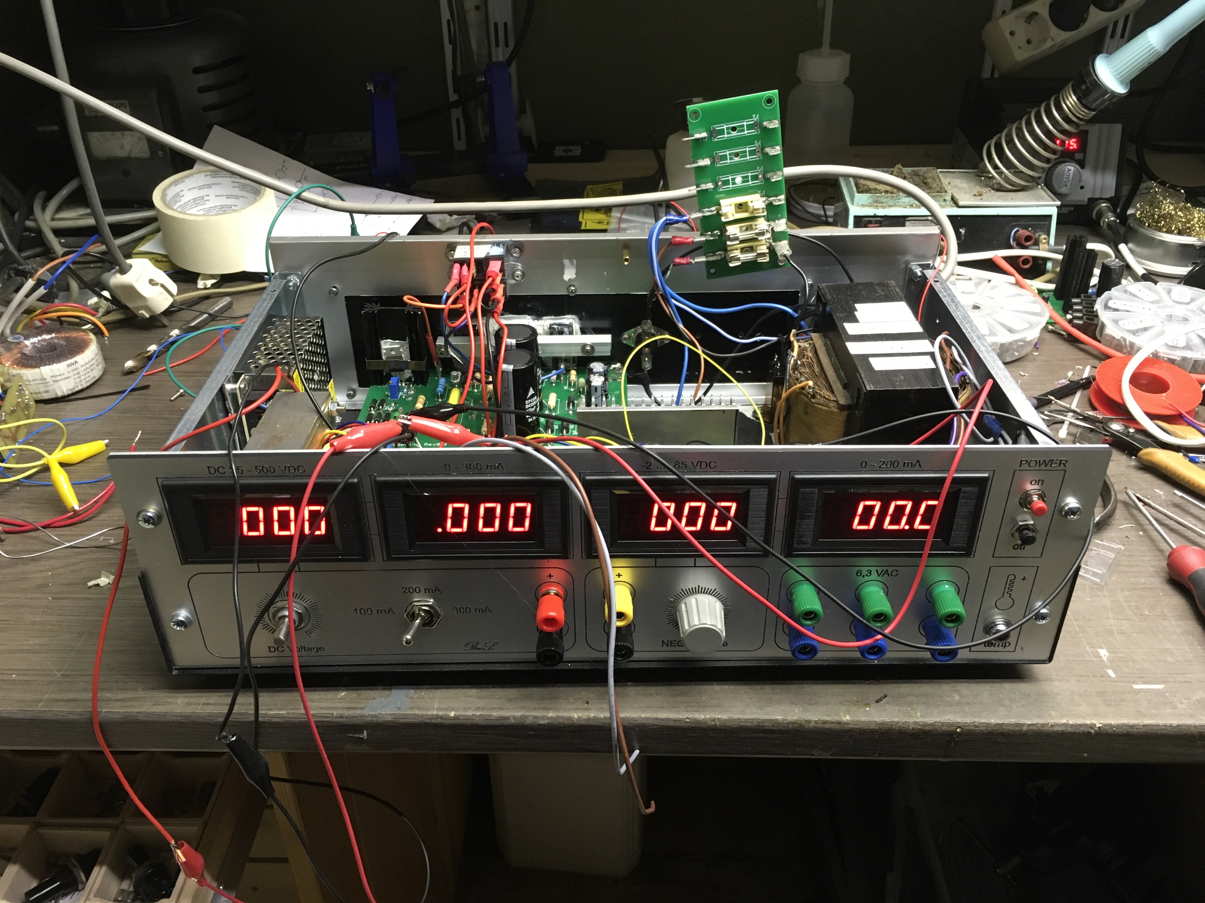

Nu alle voedingen er in zitten maar nog niet allemaal bedraad , wilde ik de feest verlichting aan hebben vandaag
Ik zag vanmiddag dat er aan de bovenkant van de hoogspanning,s trafo geen bouten zitten :think:
Kniesoor die daar op let
De meters even provisorisch met wat testkabeltjes aan de voeding verbonden
Daar zit ook nog een puzzeltje :-k
Ik kon geen digitale 300 mA meters vinden dat is gelijk Ampère,s en heb er om mee te spelen een 2 volt meter in geplaatst
Nu een shunt weerstand plaatsen van 1 Ohm waar bij 300 mA 300 mV over staat
Als ik de komma op de goede plek kan krijgen is het super :!:
Maar het is nog geen oud en nieuw jaar Maar toch al feestverlichting O:)
De aan uit relais met drukknoppen werkt
De klixon is 50 graden nu weet ik niet of die 50 graden bereikt wordt voor de mosfet,s kapot gaan
Er zit een behoorlijk stuk aluminium aan
Op hoop vann zegen [-o< Maar ik ga het niet uit proberen
Als hij in komt en de voeding schakelt uit bij een zware belasting,is dat geslaagd .

Indrukwekkend zo'n rij cijfers :kwijl:
En hoeveel weegt ie nou ? Weer zoiets van daar staat ie en daar blijft ie :lol:

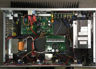

Nou valt wel mee Anne ik schat een kilo of 7
Mag een beetje meer zijn Komt straks een of twee planken hoger
En de meters zijn goed afleesbaar 8) maar er zitten 7805 TO220 regelaars in en met 12 volt DC in worden ze wel een 60 graden
Moet daar een koeler op schroeven / schuiven of een ventilator gebruiken anders zijn ze snel kapot vermoed
Overal genomen Anne Is het een goed bruikbare voeding gevonden voor versterkers met buizen te voeden

Och, 60° is niet zo erg veel.
Als je iets hebt liggen, een plaatje alu ofzo, voor de gemoedsrust.
Kan geen kwaad, behalve extra gewicht :wink:

Wat betreft de 7805 zou ik toch zoeken naar iets verkoeling, naargelang de plaats dat je hebt. Een U-profieltje erop?
60° is voor mij ook de grens waarbij ik ongerust wordt, temeer omdat de dissipatie op die regulators constant is en dus niet alleen bij het opstarten.

Anne Ik heb de ingangs spanning van 12,5 naar 11 volt dat scheelt iets
Lager is niet verstandig omdat de relais voor omschakelen stroom bereiken er ook opzitten
