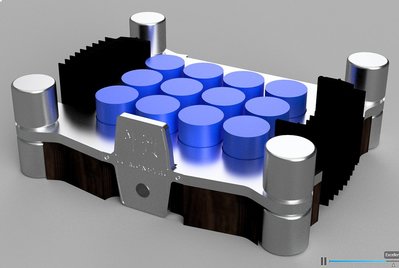

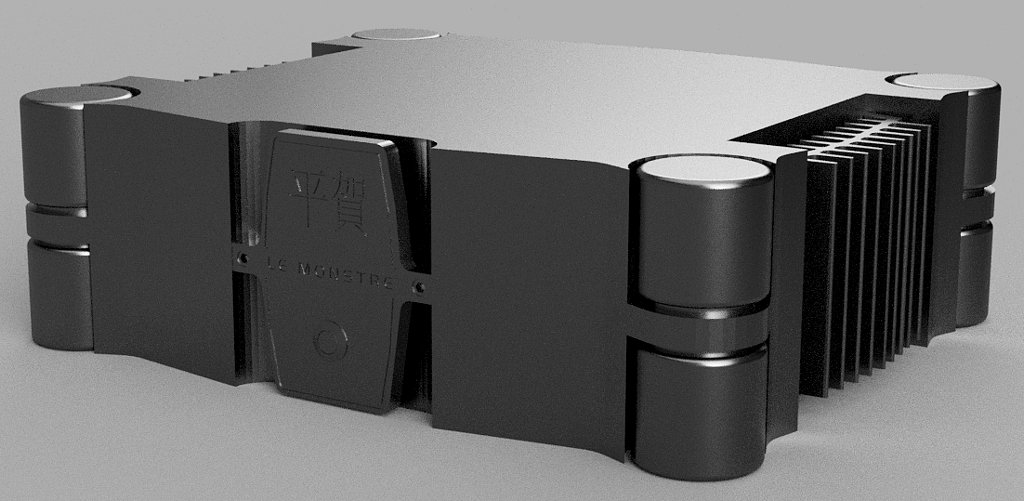

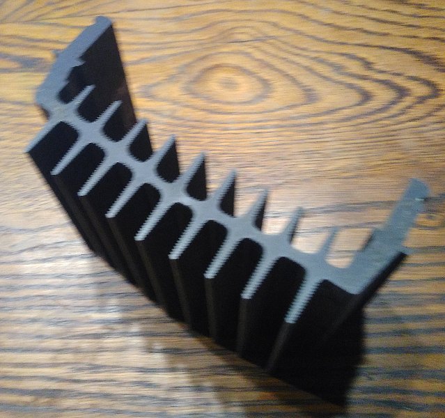

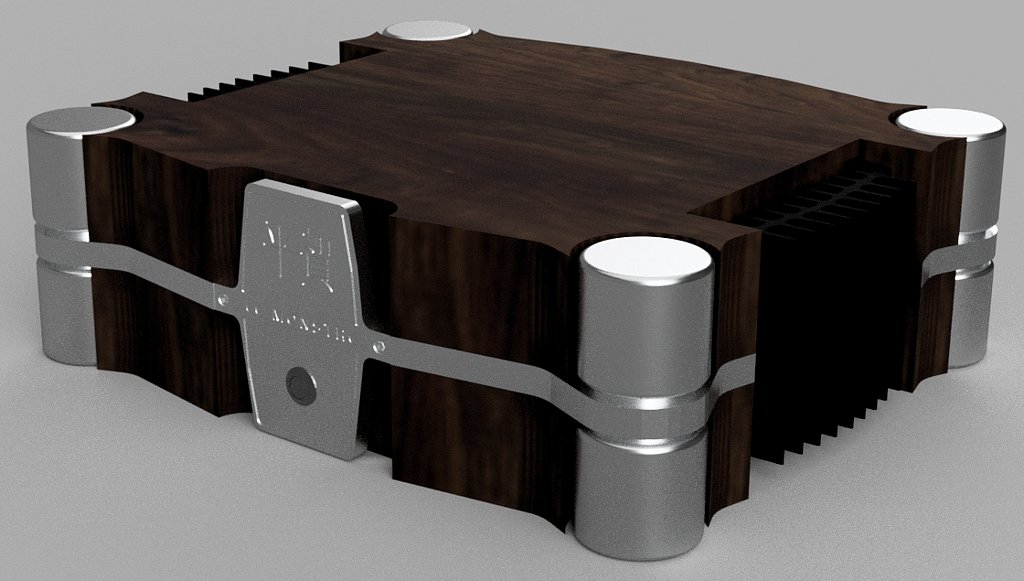

Alvast even een opzetje gemaakt.. Ik heb nog een paar fraaie koellichamen uit een oude Philips kleuren TV die mooi in de ronding meelopen.
De boven en onderzijde krijgen nog een bolling zodat de kanten op gelijke hoogte komen met de koellichamen, maar dat wil me nu nog even niet goed lukken in dat tekenprogramma.
Met kleurtjes:
En zonder de bovenkap:
Kees

Mooi Kees! :rock: Je hebt niet overdreven veel koeling nodig. Zo met het elektronisch timmermansoog heb je aan de profielen die je daar hebt ruim genoeg. Neem aan dat die middenplaat ook van alu is? In dat geval zou ik die thermisch isoleren van de koelprofielen. Zodat je niet de kast en elco's nodeloos heet stookt.
Peter de Jong

Die aluminium middenplaat (12mm dik) wordt de drager van het geheel, ook van een subframe daaronder. De koellichamen zitten alleen met een vlak kantje aan de zijkant tegen dat middenframe aan.. Zal nog wel wat warmte overgedragen worden maar de koellichamen hangen in principe los van de kast.. Je moet ze toch ergens aan vast zetten.. Deze koellichamen meten 139,5 breed en 95 hoog.. Omdat ze uit oude Philips Matchline CRT KTV's gesloopt zijn en die info allang verwijderd is kan ik absoluut geen vergelijkbaar profiel vinden bij de diverse fabrikanten (oa fisher) dus over het aantal graden per watt kan ik niets zeggen..
De beoogde elco's (0,1F per stuk) zijn 50 rond. in het middenframe zijn de gaten 52 rond..
Frontje zit alleen aan de zijkanten tegen het middenframe. De bedoeling is dat er aan de achterkant een aantal smdledjes verzonken worden die in bedrijf het plaatje aan de achterzijde verlichten waardoor het los lijkt te komen van het geheel (soort ambilight) weer eens wat anders dan het standaard ledje op de voorkant..
Kees

Oh, dan komt dat wel goed. Schat dat die profielen zo rond de 1 gr/w uitkomen. Die kun je rustig op 50 - 60 gr. laten lopen (bij de transistoren gemeten). Zou anders even een plankjesversie maken als je de printjes in elkaar hebt om te testen.

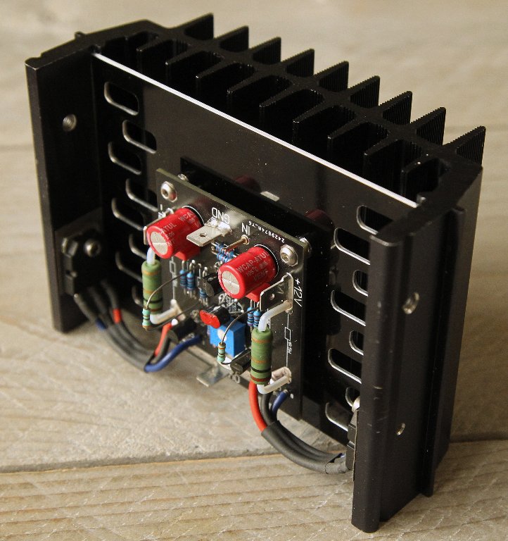

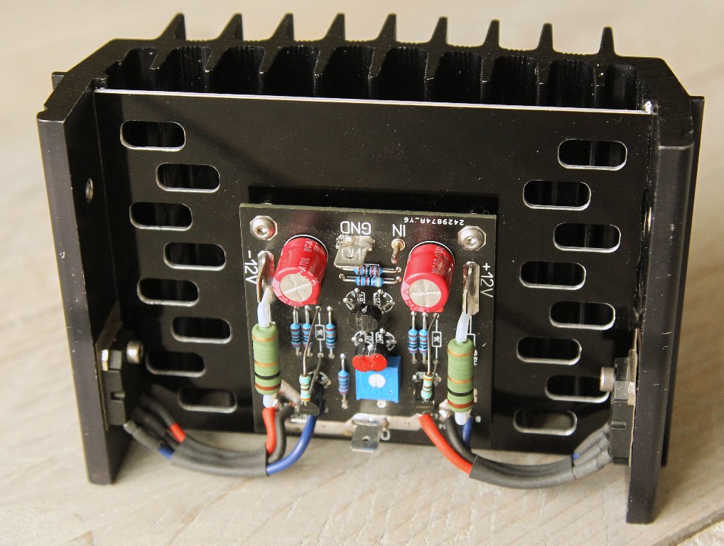

Ik wist zeker dat ik alle transistoren ruim op voorraad had, maar twee zakjes zijn niet vindbaar.. (waarschijnlijk kom ik die weer tegen als de versterker klaar is..)
Dus maar even gezocht naar een paar nieuwe toshiba's.. en gevonden... en de versterkerprintjes af gemaakt..
Omdat de Y versie van je JFET's echt niet te vinden waren heb ik de GR genomen. Daarvoor moesten de weerstanden, die voor de ruststroom instelling belangrijk zijn, wel een stuk lagere waarde hebben. Nu is de ruststroom na een half uurtje stabiel op 0,6A. Hij begint, koud, op 0,49A maar loopt al vrij snel op naar die 0,6 naarmate de temperatuur van het koellichaam stijgt.
Even mijn werkplaatsspeakertjes er aan gehangen en dat klinkt verdomd niet verkeerd, ook al heb ik ze nu nog zonder die hele batterij aan elco's, gewoon op mijn Labvoeding..
Eigenlijk wel zo goed dat ik toch besloten heb om die 1,2 farad aan elco's deze kant te laten opkomen.
We gaan dus verder met de bouw.
De monstertjes:
Kees
