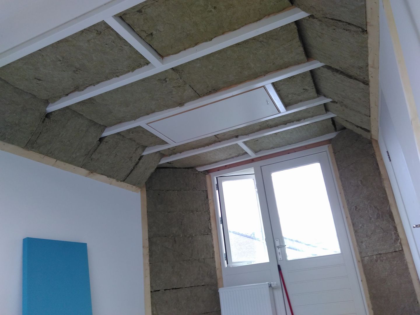

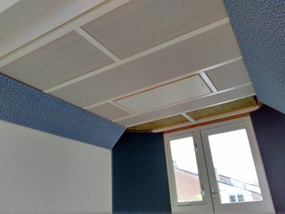

alweer even geleden, maar na de verhuizing een kamer omgetoverd tot homestudio
nog even hier posten, wie weet doet iemand er inspiratie aan op :)
aan weerszijden van de luisterpositie zijn vervolgens nog broadband absorbers geplaatst
perfect is het niet, maar wel en enorm verschil, zeker ook met de bas!
dat maakt het afmixen een stuk makkelijker
doeken op frames er voor gespannen en frames met klitteband bevestigd voor de rockwool

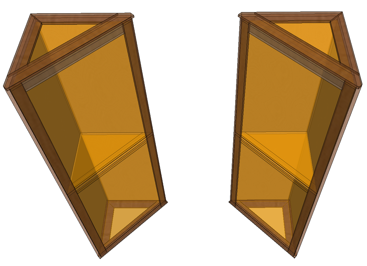

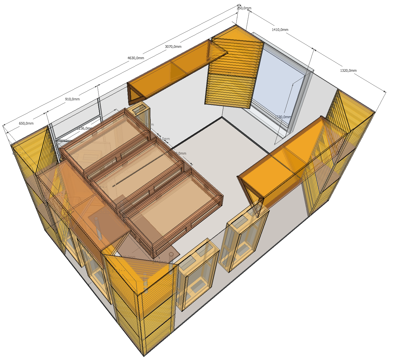

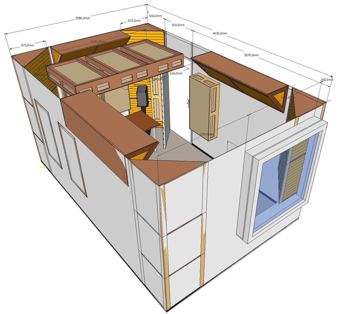

Hoe heb je frontjes voor de corner traps langs het plafond bevestigd?
Ik ben voor mijn home studio zo iets van plan
maar eigenlijk denk ik dat dat simpeler moet kunnen.
Deze constructie zou met schroeven aan de muur bevestigd worden, in de hoek van de muur met het plafond. Schroeven door de verticale achterwand van het ding heen, een stuk of 8 schroeven. Betekent ook meer gaten in de muur, waar ik niet heel blij van word.
Heb jij (of iemand anders) misschien een suggestie om zo iets eenvoudig, maar doeltreffend, aan te pakken? En dan liefst zodanig dat het er ook nog enigszins uitziet?
Het wordt voor een home studio. Hoewel de intentie is om die permanent te maken (en uit te bouwen), staat het idee van uitvoerig in muren en plafond boren me wat tegen.

Dit wordt lastig in de zin dat het ding als het ware op de rail gehesen moet worden en daarmee dus wat lager hangt dan de hoogte die nodig is om hem in de rail te krijgen. Dat resulteert dus in een kier tussen de bovenkant van de basstrap en het plafond. Niet charmant. Een andere mogelijkheid, die wellicht in hetzelfde resulteert, maar minder gaten nodig heeft, is ophangen aan haken.
Een derde mogelijkheid is gewoon balkjes aan plafond en muur bevestigen en daartussen de driehoeken van glaswol "klemmen", daarna afwerken met een frontje en zijkanten. Erg simpel, weinig materiaal nodig, maar ook niet (makkelijk) recyclebaar, mocht ik ooit naar een ander huis of andere ruimte willen verhuizen met de studio.
De manier met schroeven door de basstrap zelf de muur in vind ik persoonlijk de minst prettige, maar dat faciliteert wel dat ik het gevaarte strak tegen muur en plafond kan bevestigen én ook als één geheel van de muur kan halen en verhuizen, mocht het ooit zover komen.
(Moet ik alleen wel een manier verzinnen om het front met doek, als een soort speaker grille, makkelijk verwijderbaar te maken...)
Keuzes, keuzes... :-k

Berichtdoor grimoire » di 24 mar 2020, 21:39
ik kwam dit draadje toevallig weer tegen, dus kan gelukkig nog reageren
ik heb driehoekige balken gebruikt 'mastiekschroot' heet dat geloof ik
kon je bestellen bij hornbach
het is precies 45'
daarvan zit er eentje op de muur geschroefd voor de traps langs het plafond. met ijzerdraad naar het plafond heb ik gezorgd dat de steenwol op zijn plek blijft. losse frames ervoor (ook in de hoeken achterin) zijn met klitteband vastgemaakt op de balken. die bij het plavond zitten aan de bovenzijde ook met haakjes (schroef die er als een 'L' uit ziet) vast omdat alleen klitteband het niet hield.
zo blijft het gewicht beperkt
zorg voor een fijn nietpistool en kies wat leuke stofjes uit (niet té fijn geweven, er moet lucht door kunnen. even tegen je mond houden en erdoor ademen)
leuk project, succes!
