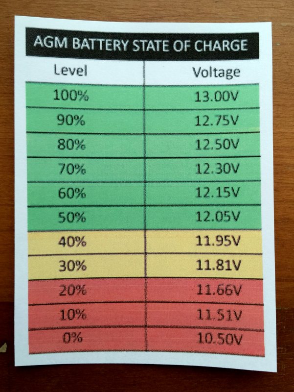

De SOH (als je die in de gaten wil houden) hangt overigens helemaal samen met de klemspanning van de batterij. Zie tabel, hoewel ik 13V bij 100% wel wat hoog vind. Daar zou ik eerder 12,8V verwachten. Ik zal eens kijken of ik een beter tabelletje kan vinden, maar toch voor het idee... ruwweg klopt dit wel....:

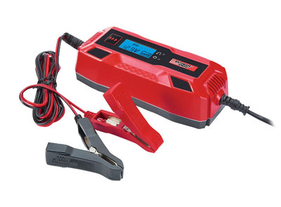

De genoemde lader van de Lidl, is dat deze? (type ULGD 5.0 A1 )
avdboom
Berichten: 727
Locatie: Alphen aan den Rijn
Re: Li-ion accu bouwen met 18650 cellen (wegens risico over naar andere opties!)
Berichtdoor avdboom » za 13 jul 2019, 21:52
Ja, dat is hem.
Misschien niet zo goed als een CTEK, maar om een accu in goede conditie te laden prima. En omdat er wel een laadstrategie in zit blijft hij niet overladen als die vol zit. Voor het echte werk en laden met meer Ampère kan je beter naar Midtronics kijken, die maken echt mooi spul voor nog schappelijke prijzen.

Bedankt! Sjieker spul hoeft voor mij niet, het gaat hier maar om het laden van een paar kleine (5 Ah) accu’s die o.a. een DAC voeden. Maar misschien ligt dat voor de ts wel anders.

Op mijn lijstje staat nu de lidl acculader

Deze accus besteld
3x VMF | AGM Sealed Lead Acid 6V 12Ah, SLA12-6. (geschikt voor cyclisch gebruik)
En lidl lader ga ik nog bestellen. Verder in het draadje in luidspreker bouw forum
Enige wat ik wat betreft de accus nog moet uitvogelen is tot hoever ik ze mag ontladen. Als ik een ontlaad tabel pak voor 6v accu met percentages, kan ik voltages van bv 50% ontlading dan gewoon x3 doen?
Berichten: 23613
Berichtdoor Pjotr » ma 22 jul 2019, 17:58
De grap met dit soort accu's is dat het totale aantal AH wat je er mee kunt behalen gedurende de levensduur min of meer constant is. Dus veel cycli met weinig ontladen tot een paar honderd met diep ontladen. In principe zou ik niet lager gaan dan 1/4. Maar een enkele keer tot bijna leeg is ook geen ramp met deze accu's. Zelf hou ik voor een 12V batterij 11V aan als minimale onbelaste accuspanning. Belangrijker is dat je de accu's zoveel mogelijk vol houdt, ook na gedeeltelijk ontladen! Hier http://vmf-battery.com/docs/webshop.asp ... de=SLA12-6 staat de datasheet van die batterij die je noemde. Daarin vind je de ontlaad-spanningsgrafiekjes afhankelijk van de belasting.

Lader was uitverkocht bij de lidl (inmiddels niet meer) En dus uiteindelijk de acculader van Dunlop bij de Action gekocht voor 12,95 na het lezen van deze review
