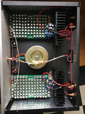

Nog wat dingen:
Er mist een condensator op de versterkerprintjes.
Netschakelaar is waarschijnlijk niet geschikt voor dit vermogen/spanning.
Ik kan nergens een verbinding vinden van voedingsnul naar de kast.

ds23man schreef:Nog wat dingen:
Klopt, zo te zien is dat de ingangs-condensator.
ds23man schreef:Netschakelaar is waarschijnlijk niet geschikt voor dit vermogen/spanning.
Denk dat het wel zal gaan. bij mij was er wel eens eentje gaan smelten, maar dat was in een klasse-a bak. dit trekt nominaal natuurlijk lang niet zoveel stroom.
In het exemplaar van triodedick waar naar verwezen word zit er ook eentje.
ds23man schreef:Ik kan nergens een verbinding vinden van voedingsnul naar de kast.
Nee, ik ook niet. die is dan weer wel door triodedick toegepast. denk dat hier iemand met audiofiele neigingen is bezig geweest.
Word nog een hele toer om dat weer allemaal recht te breien.

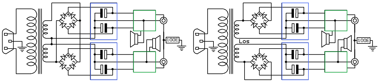

Klopt het aansluiten van de gelijkrichting wel?
Met de centertap rechtstreeks naar de voedingsprint, en de 2 wikkelingen naar de
gelijkrichter, staat toch de dubbele spanning op de gelijkrichter??
Berichten: 23448
Re: aardlusbrom Gainclone
Berichtdoor ray5150 » di 09 jul 2019, 14:07
Ja, zo hoort het ook bij een symmetrische voeding. hoe had je het anders willen doen ?
Zie plaatje voor een schematische weergave :

Behalve de net-aarde zie ik ook nergens een verbinding aan de kast :o
Lijkt me 't best om de aardkanten van de twee ingangen aan elkaar te zetten en die dan samen door 100Ω aan de kast te verbinden (links).
Als niks helpt kun je nog de voedingen splitsen, elke versterker één wikkeling, en dan enkelfasig gelijkrichten (rechts).

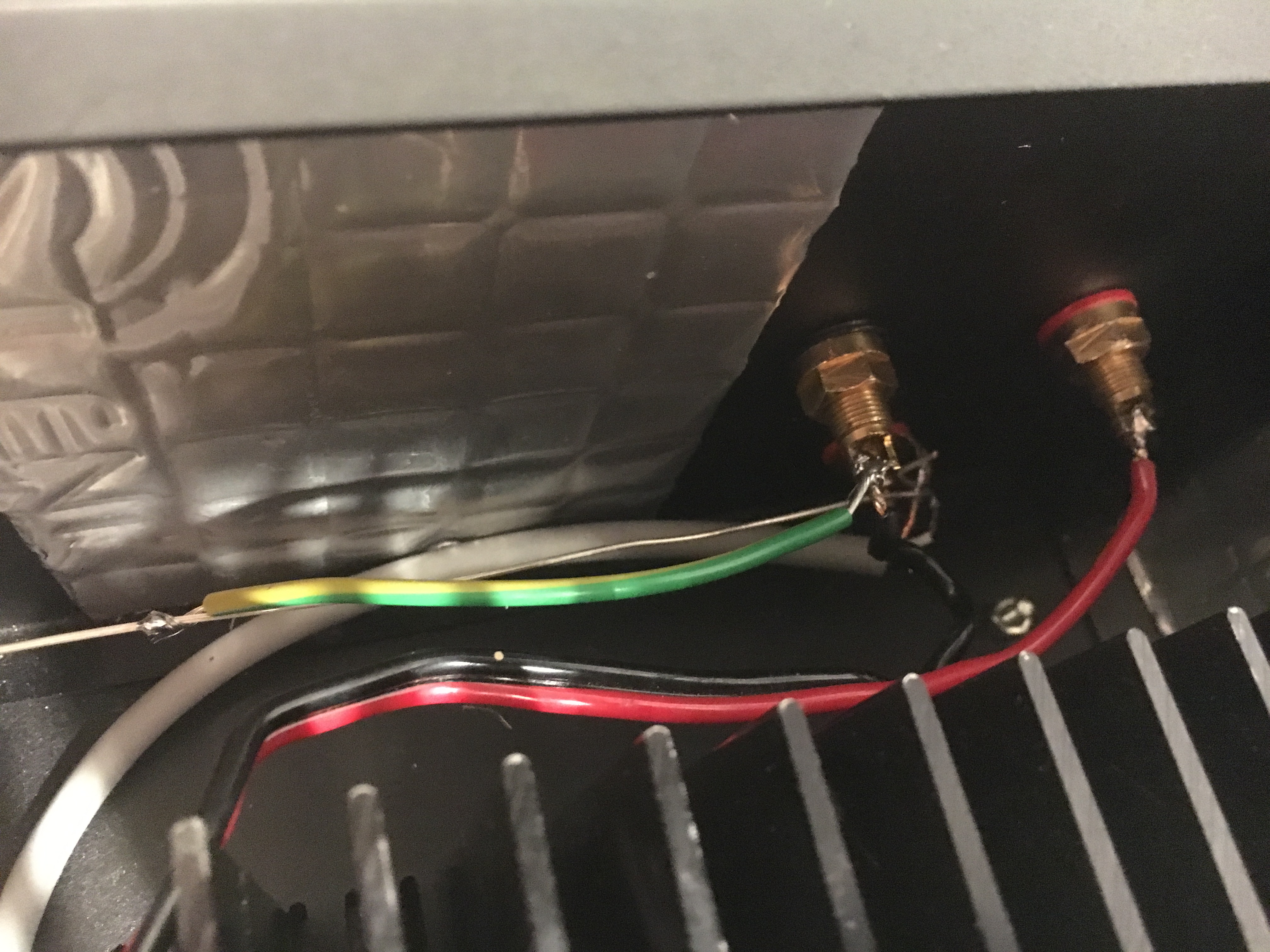

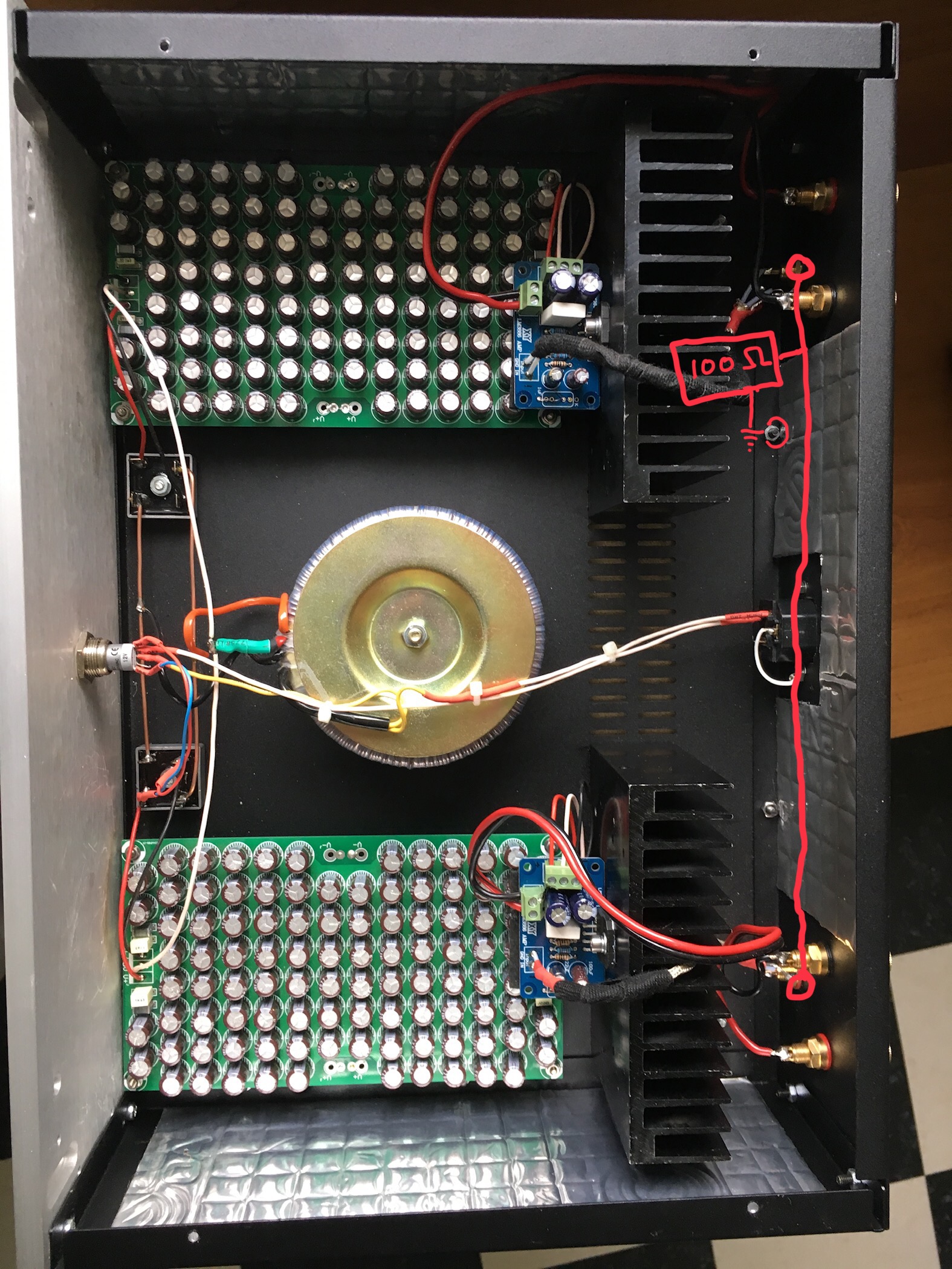

Ik heb inmiddels het volgende uitgeprobeerd (zie foto) zonder resultaat:
- ingangstulppluggen inwendig doorverbonden (gevolg: geen geluid meer!)
- nieuwe coax kabel
Aardkanten vd 2 ingangen doorverbonden en samen door 100 ohm weerstand aan chassis verbonden.
- luidsprekeraardes doorverbonden en aan chassis verbonden.
Helaas helaas. Nog even voor de zekerheid de volgende vraag: is aardlus oorzaak brom? Als ik één van de 2 tulpluggen losmaak is brom helemaal weg zoals ik eerder schreef. Betekent dit dat het om aardlusprobleem gaat?

Zou het niet makkelijker (en beter) zijn om de hele zaak om te bouwen naar een centraal aardpunt waar alle massa's samenkomen ?

Oplossing is dual mono bouwen. Enige manier om aardlussen te voorkomen hier. Dus ieder kanaal een eigen trafo! Ieder kanaal dan apart aarden naar de kast met een 100 ohm weerstand bij alleen de cinch bussen.

Ja klopt Ray, maar die zijn ook veel strakker gelay-out! Dat gaat hier niet meer. In feite zou je de nul aansluiting van beide versterker printen direct aan elkaar moeten solderen met nul cm (nul ohm) draad ertussen.

Volgens mij is er plek genoeg in je kast om een 2e identieke trafo bovenop de huidige te zetten. Dan per kanaal een brugcel met een condensatorprint voor de plus en min voeding. Zo hou je nul/aarde van beide kanalen gescheiden en kan er geen aardlus meer ontstaan.

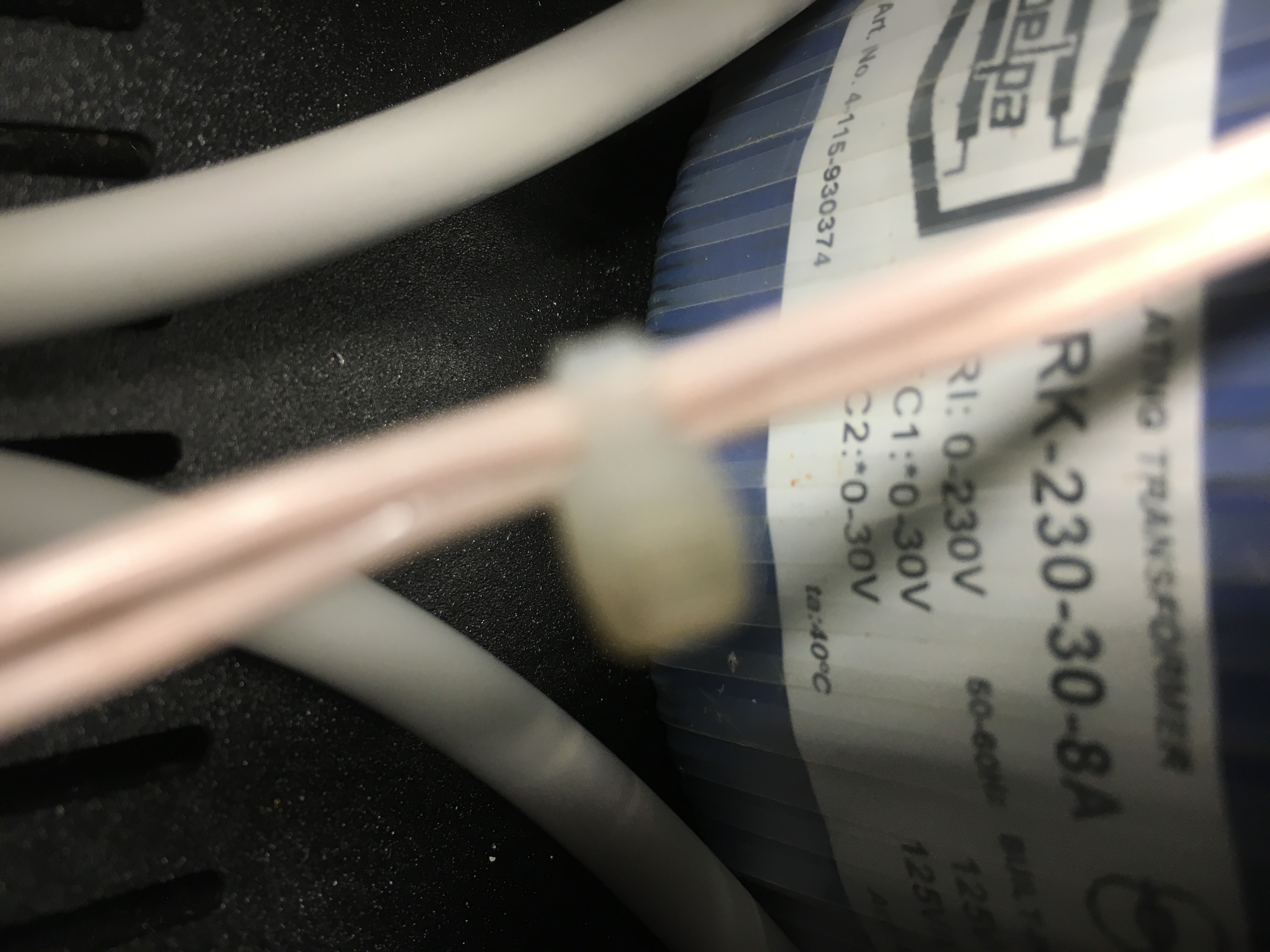

Zie op de foto dat je er een trafo in hebt zitten van 2x 30V. Klopt dat? Dat is sowieso veel te veel voor de LM3886. 2x 24V is wel de max.
