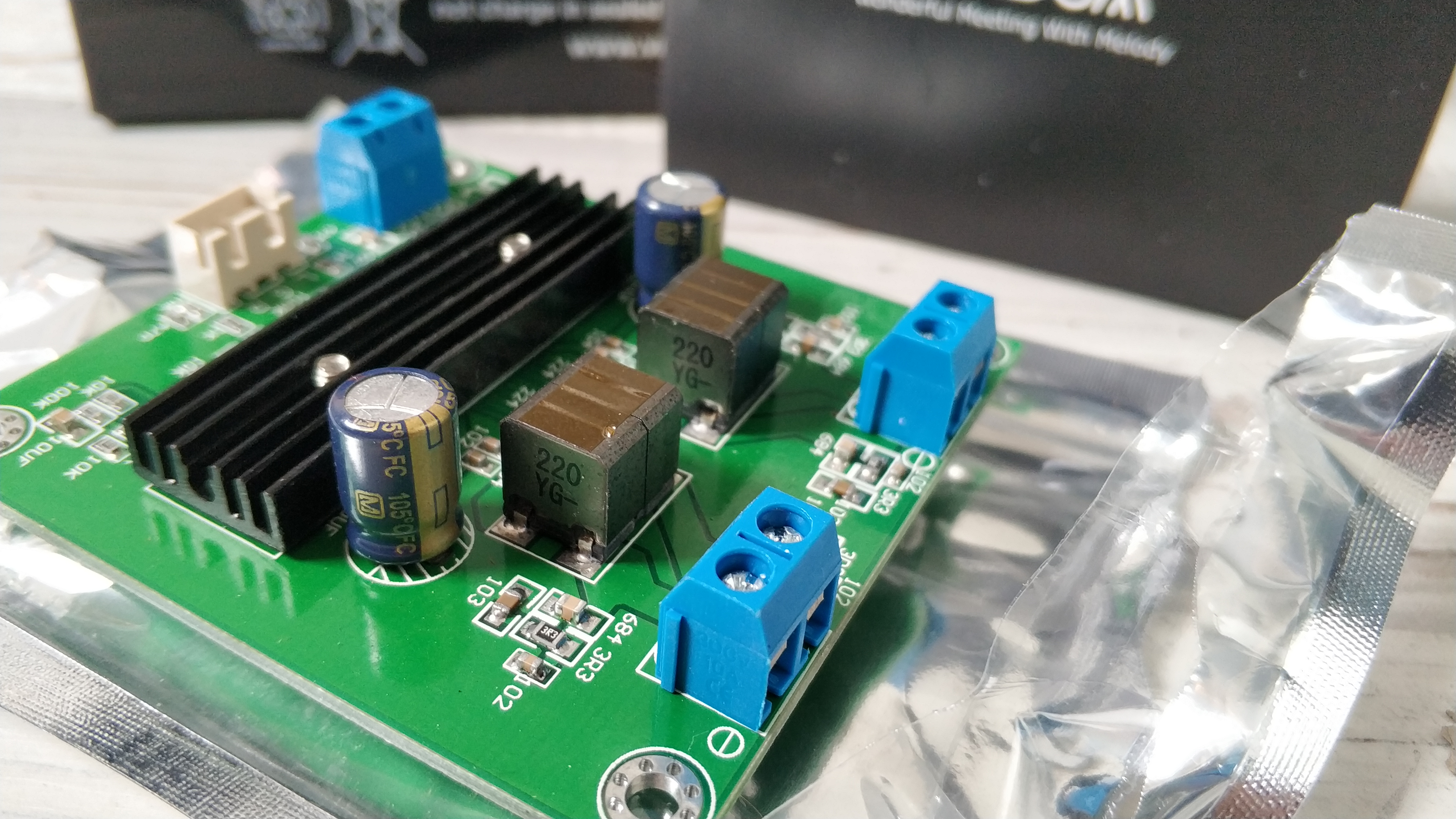

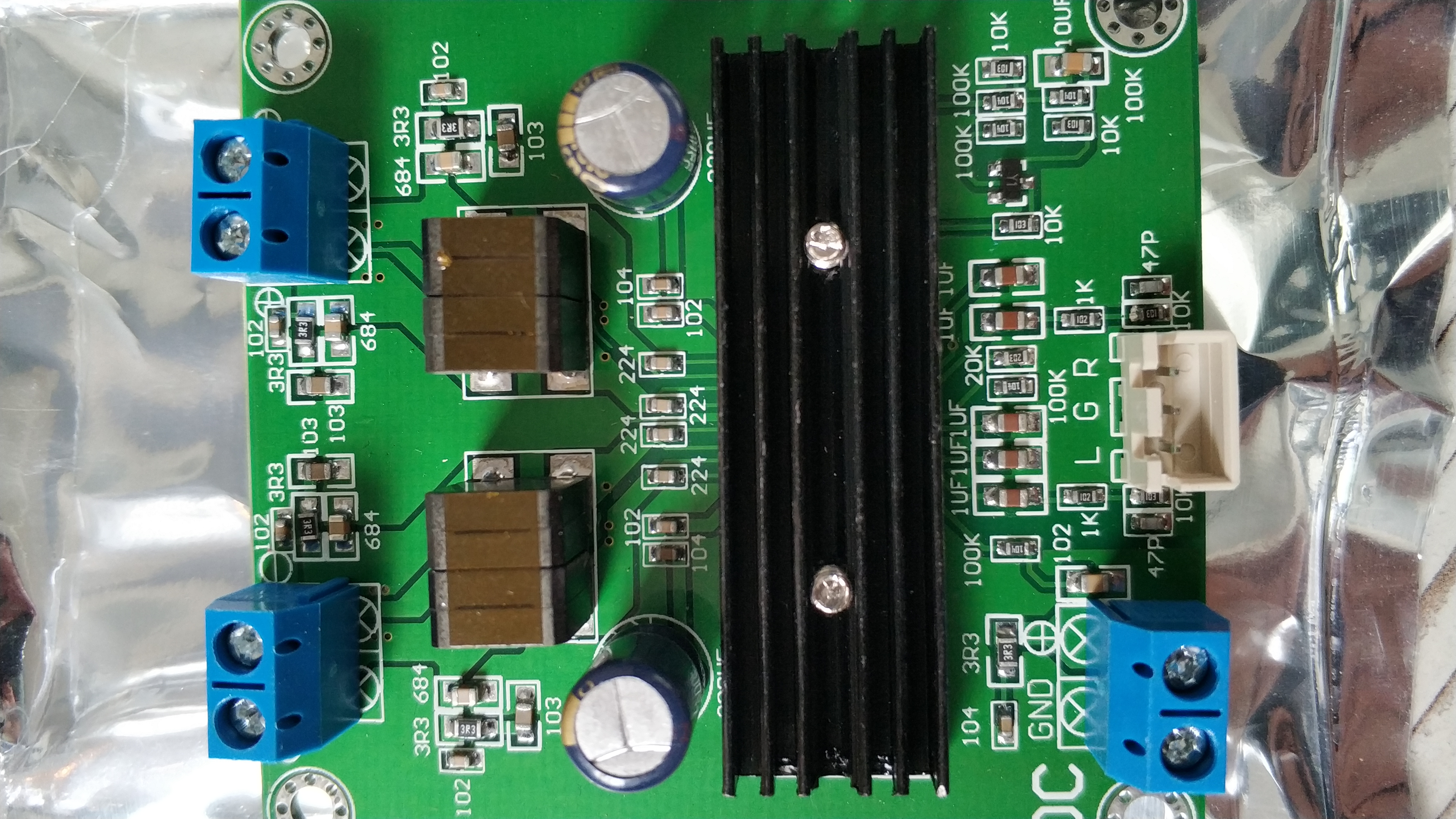

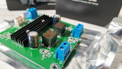

Foto closeup van een van de de YJ tpa3116 versterkers

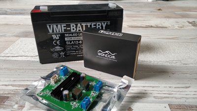

En foto van een van de versterkers, dsp en een van de 3 6v accus

Zo, dat zijn mooie tpa bordjes, knappe spoeltjes ook ! Kan je ook een foto van de input kant maken ?

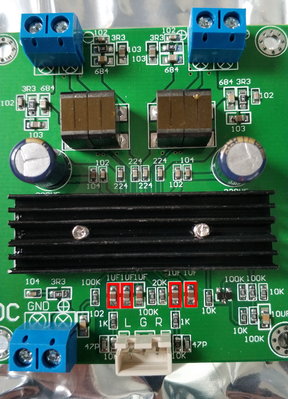

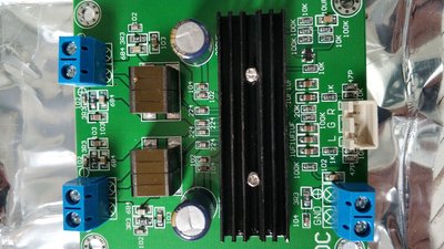

Zo ongeveer? (Als je de foto opent staat hij wel 'rechtop')

grimoire schreef:Foto closeup van een van de de YJ tpa3116 versterkers
Wat voor soort accu's heb je gekozen, en waarom?

Berichtdoor grimoire » zo 04 aug 2019, 20:31
Uitgebreider hoe/wat/waarom hier te lezen
viewtopic.php?f=8&t=27624
Korte samenvattig: zelf pielen met li-ion werd afgeraden ivm risicos. Versterkertjes doen het optimaal rond de 20v. (deze hebben volgens hun beschrijving 18v nodig). Accus van gereedschap hadden beperkte capaciteit en lastiger aansluiten. Dus 3x6v loodvliesaccu (agm) genomen om in serie rond de 19 v te genereren met 12Ah. Als het vermogen te over blijkt kan er nog led verlichting aan hangen bijvoorbeeld.

grimoire schreef:Zo ongeveer? (Als je de foto opent staat hij wel 'rechtop')
De rood gekaderde 0805 caps zijn de ingangs condensatoren, dit zijn 1uF keramische condensatoren die perfect zijn voor het onderdrukken van hf maar minder geschikt zijn voor doorgifte van audio. In eerste instantie kan je ze laten zitten maar mocht je later nog willen tweaken op geluidskwalitiet dan zou ik zeker overwegen deze te vervangen door mkt of beter mkp caps. Voor de rest ziet het bordje er erg netjes uit, mooie spoeltjes vooral !

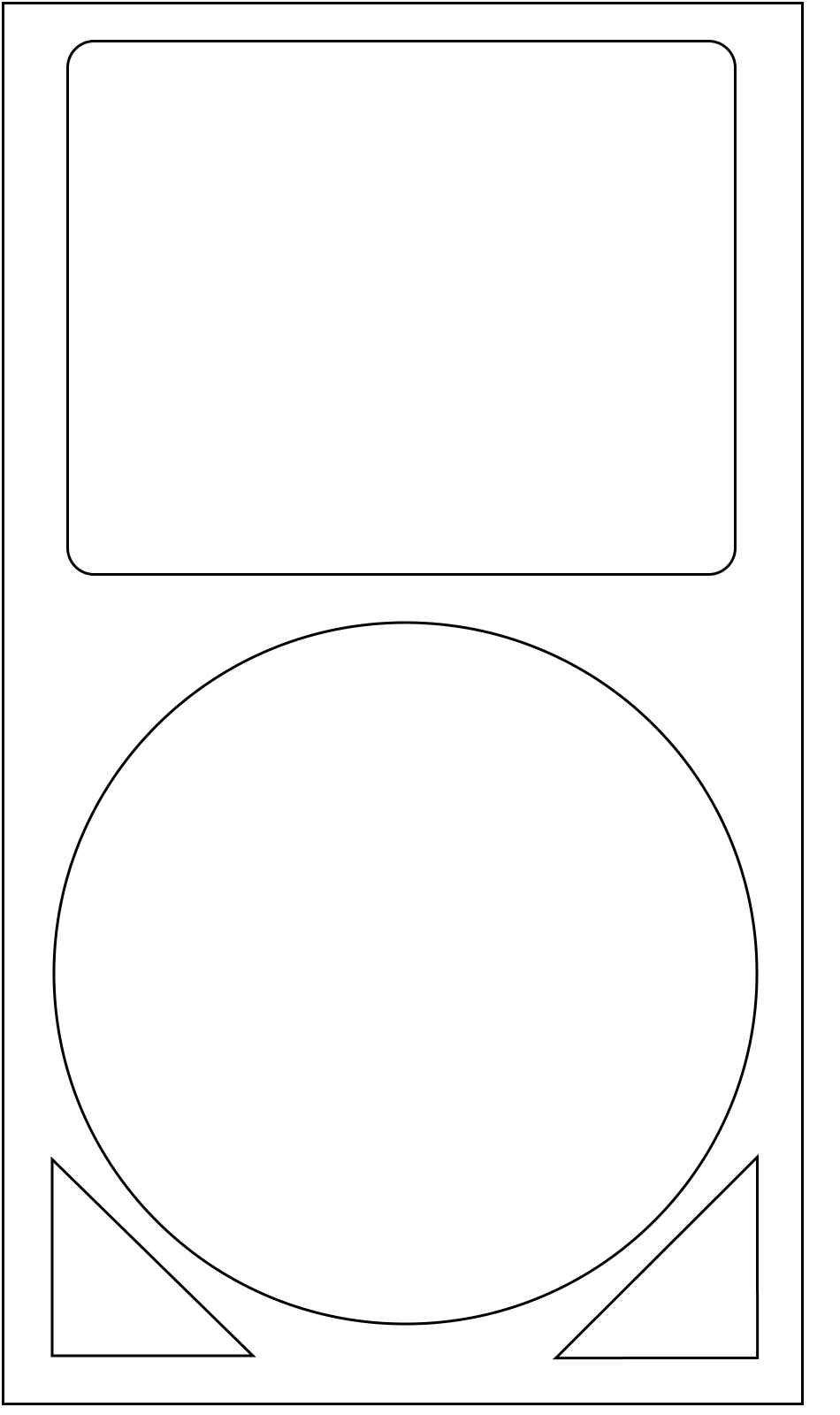

om het formaat binnen de perken te houden heb ik de volgende schets gemaakt.
24 cm breed, en 42 cm hoog
het is 15mm underlayment multiplex, dus zo zijn de driehoekige baspoorten ook geplaatst: 1,5mm van de buitenranden af.
er is zo nog ook voldoende ruimte om facetten te frezen (rond).
wat denken jullie er van?
