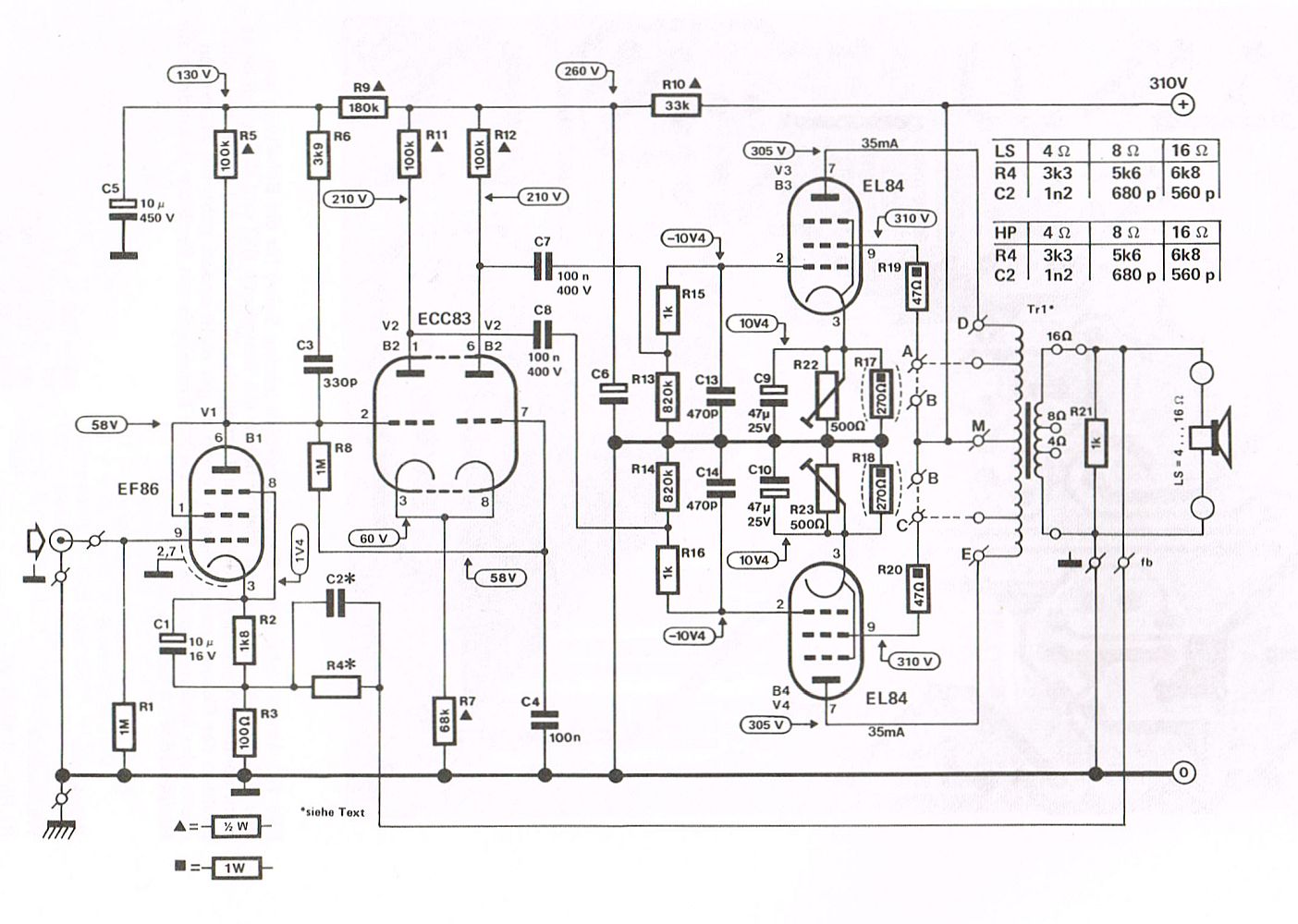

Heb deze ook wel gezien, de vierpitter is een wat simpeler ontwerp met minder vermogen, maar leek me goed te gebruiken in combinatie met de backloaded horn speakers welke ik aan het bouwen ben.

AatV schreef:Misschien was het deze wel :
Het is idd deze, jouw schema is wel wat aangepast ten opzichte van het orgineel zie ik

Bert61 schreef:Ik heb dat artikel De 4 pitter uit Elektuur bewaard met de 4 pitter incl print tekening
Dat is met EF86 en ECC83 en 2 x EL84
Als je de printekening wilt scan ik het ik in de afm. staan erbij ter controle
Ik heb het artikel hoor, maar ben nog steeds benieuwd wat de meer ervaren mensen ervan vinden, en of het de moeite is deze weer op te bouwen.

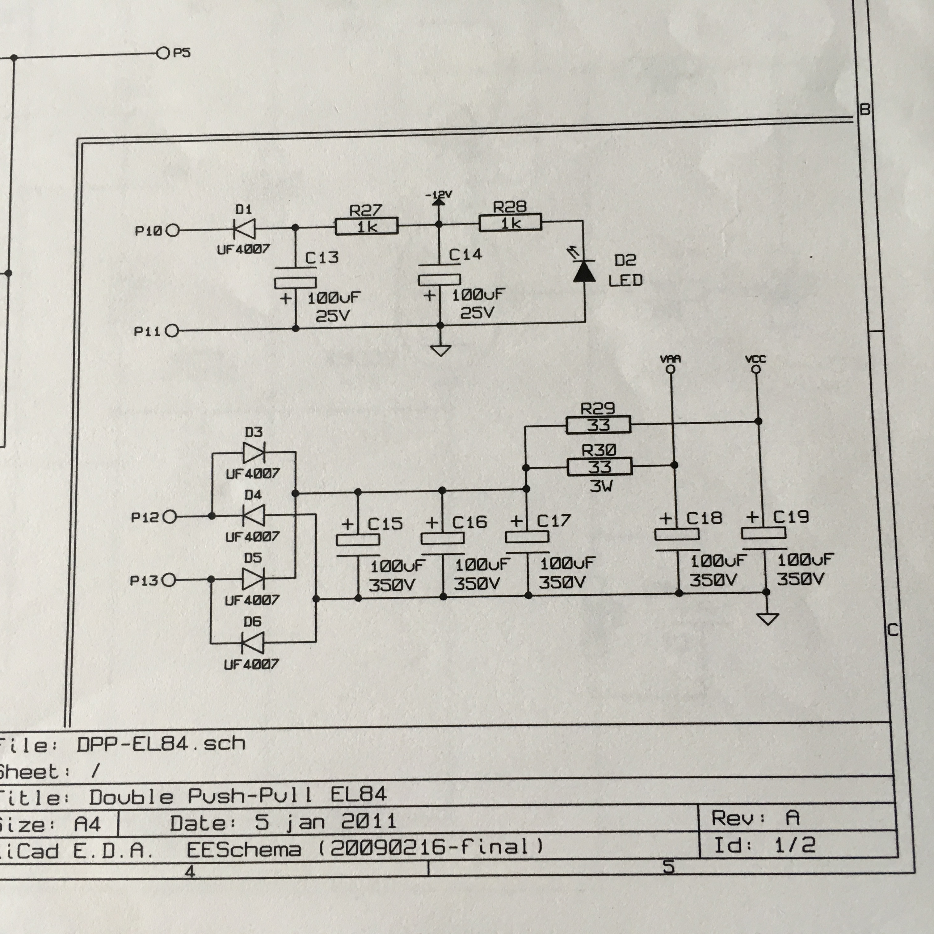

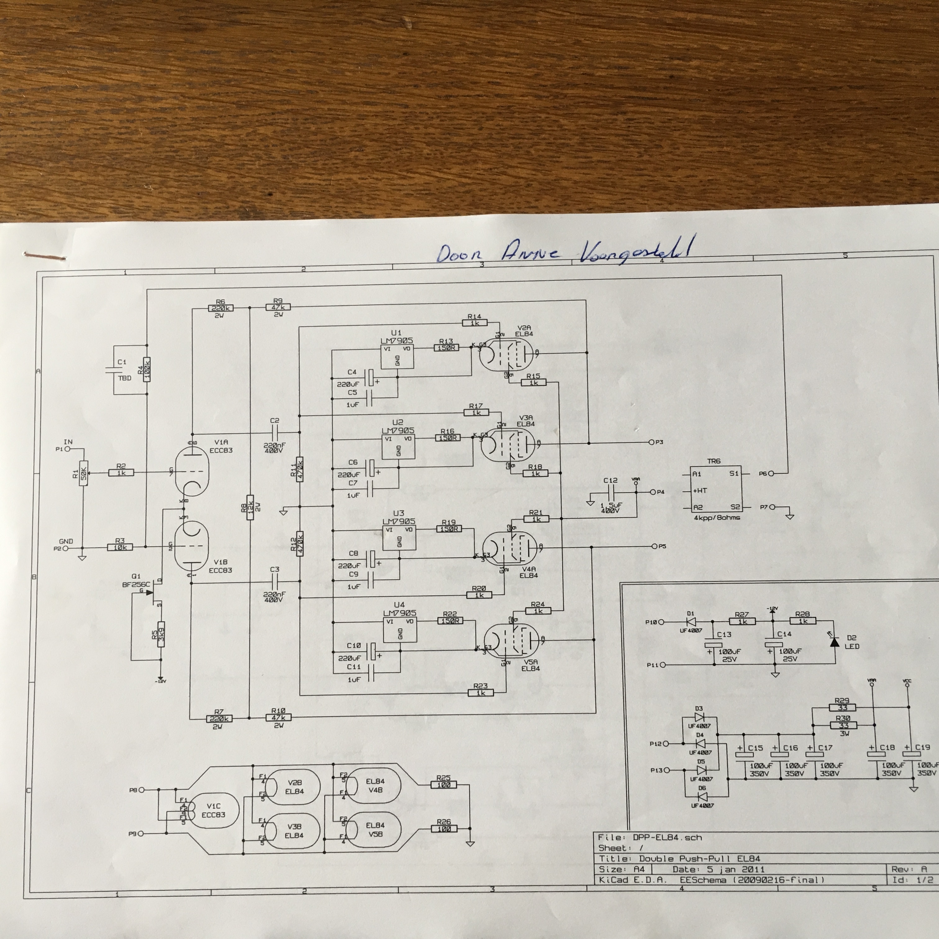

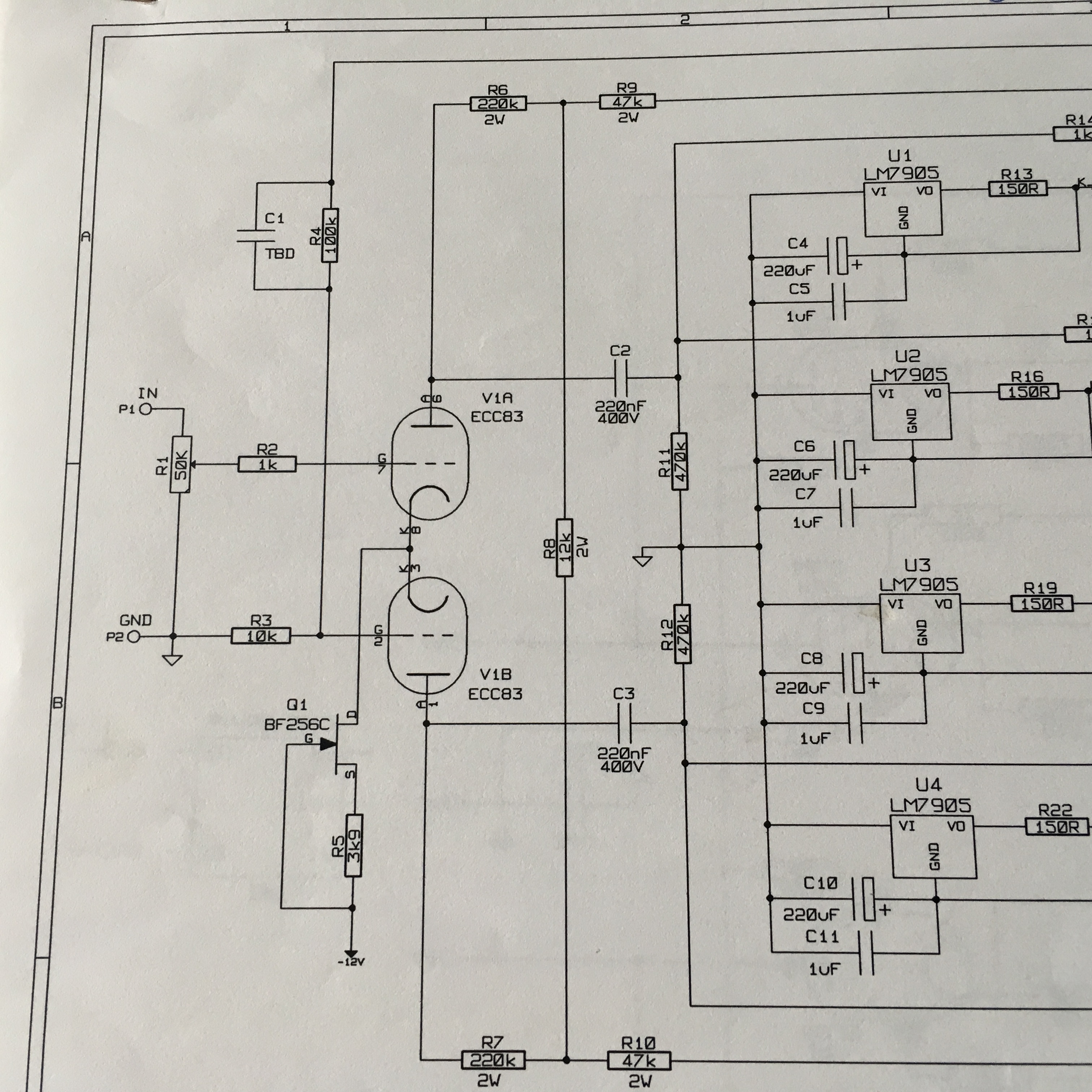

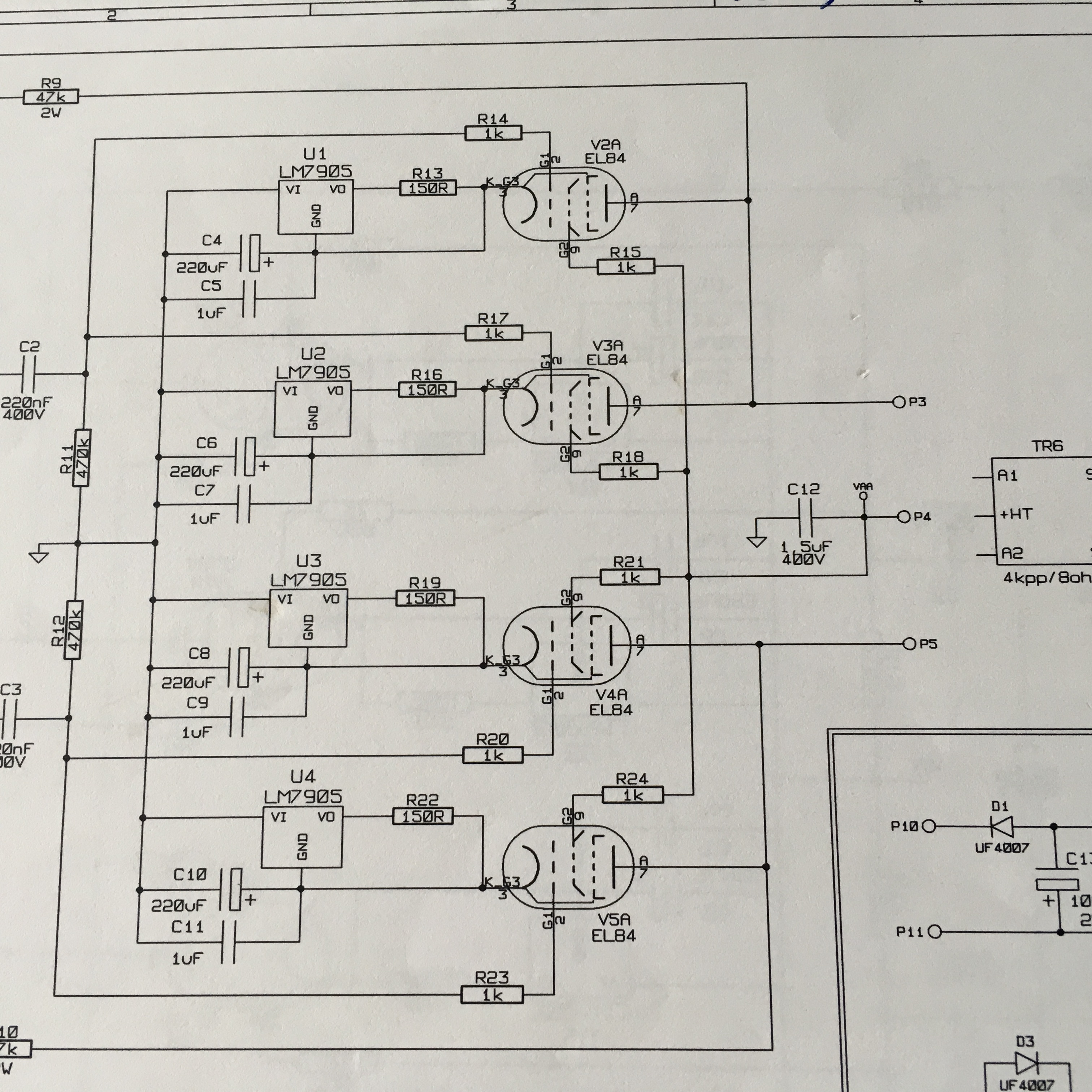

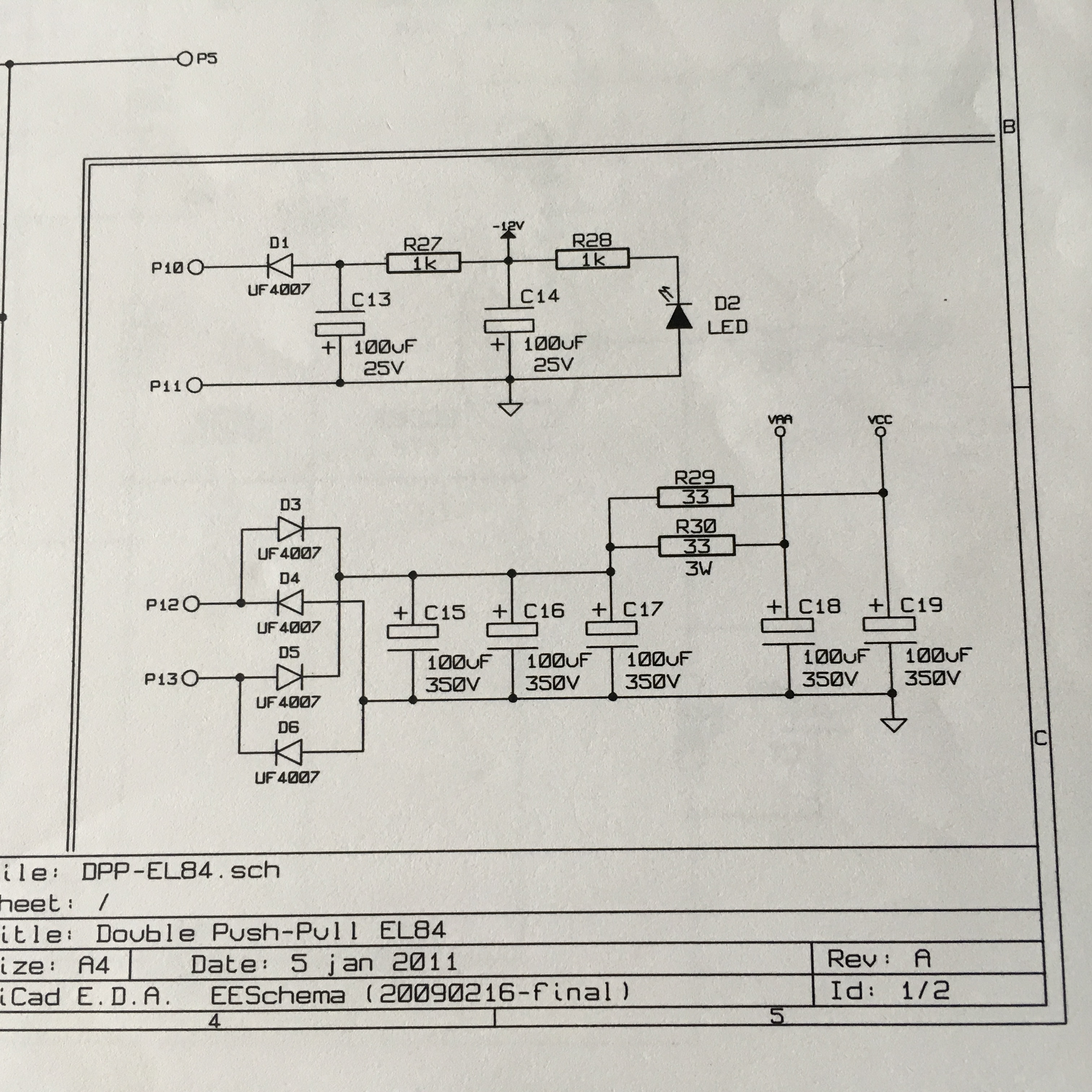

Berichtdoor OpaBert » di 18 jun 2019, 16:05
Dit heeft Anne me ooit aanbevolen
Als dit ontwerp je aanstaat scan ik dit in en gooi ik de foto,s weg
shit draadje vergeten :oops:

Piet1950
Berichten: 163
Locatie: Alblasserwaard
Re: Jaren 80 vierpitter uit elektuur
Berichtdoor Piet1950 » di 18 jun 2019, 17:07
Dit schema is prima, en bestaat in veel uitvoeringen, met onderling slechts geringe verschillen. Velen zijn gebaseerd op het Mullard schema, uit oude tijden, de Mullard 5-10. Zie o.a.
http://www.r-type.org/articles/art-003e.htm
https://en.wikipedia.org/wiki/Mullard_5-10
Bij Elektuur is de EF86 in triode geschakeld. Hierdoor is de versterking van deze buis wat lager, maar dit geeft volgens mij een grotere kans op een stabiele versterker. Bij het Muller schema is de versterking erg hoog, en er wordt een zeer sterke tegenkoppeling toegepast. Dan wordt alles veel kritischer. Het Elektuur schema is dus prima.
Piet
