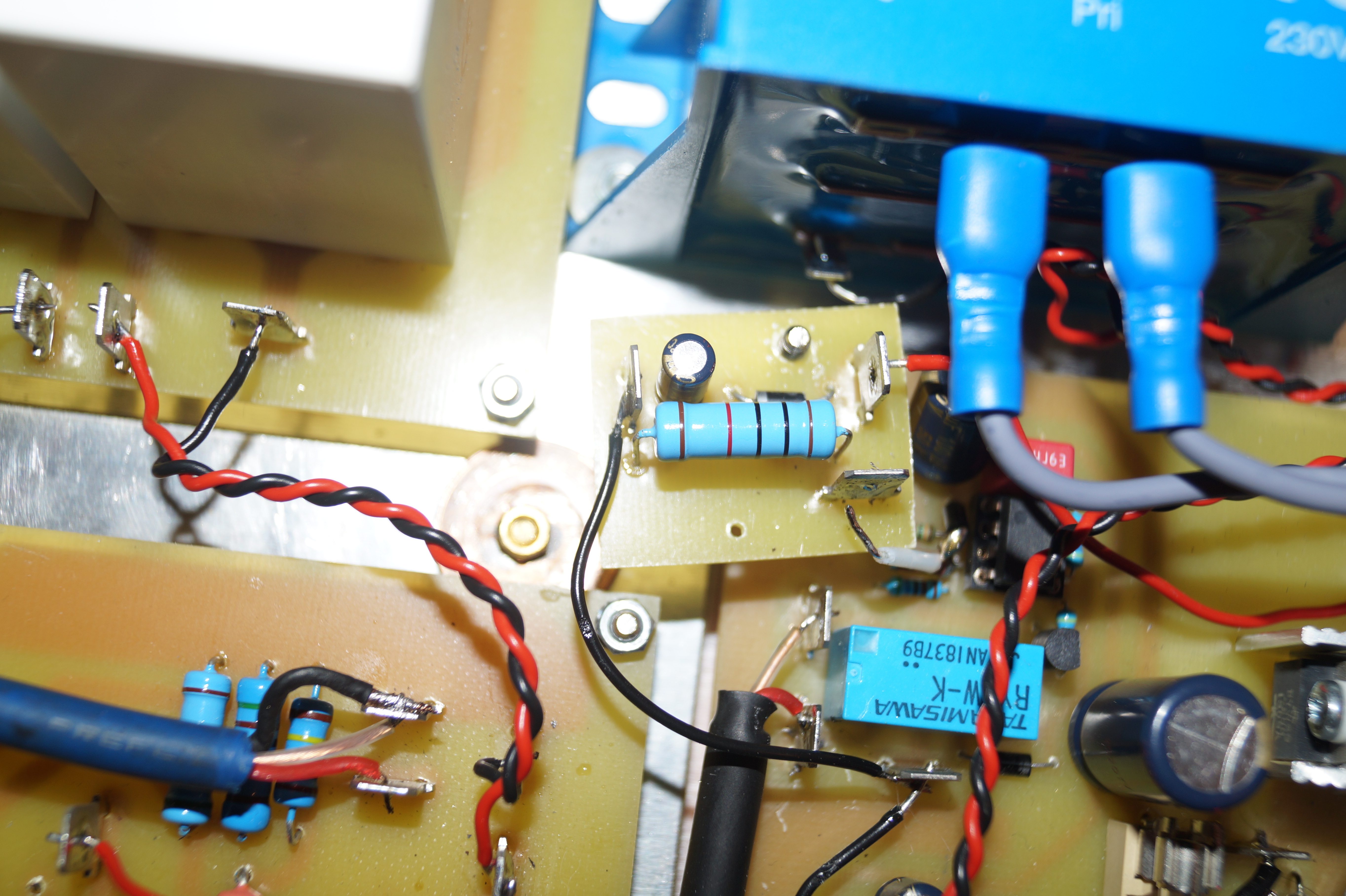

democles schreef:Oke,10K er in gezet en er gebeurt nog niets.
Meet op pin drie 5,38v en op de 1uF elco 8v.
En met draad naar de diode los ?

Berichtdoor democles » wo 17 jul 2019, 21:37
Met de draad naar de diode los, 7,9v op de1uF en 5,37v op pin drie.

Berichtdoor Ah!buis » wo 17 jul 2019, 21:40
Ongeveer 't zelfde dus de diode spert zoals het hoort.Maar gaat het relais nu wel ?

Berichtdoor democles » wo 17 jul 2019, 21:46
Ja het relais schakelt, met de draad naar de diode los.

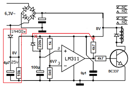

Berichtdoor Ah!buis » wo 17 jul 2019, 22:08
democles schreef:Ja het relais schakelt, met de draad naar de diode los.
Lijkt er op dat er nog een te grote rimpelspanning op de 1µF zit.Zou dan toch groter moeten.
Blijft wat gokken, er klopt zo 't een en ander niet.
Bijv. 5,37V op pin 3 met een spanningsdeler daar 1k en 5k6 zou een voeding geven van 6,2V geven.Op de foto zie ik een trafo 9V, dat zou minstens 12V= betekenen.
En ook bijna 12Vtop op de 1µF.Als je dan maar 8V meet zou dat een rimpel + en - 4V zijn.
Zet er dan maar 4µ7 (met 10k) in als je die hebt.

Berichtdoor democles » wo 17 jul 2019, 22:41
Gevonden en er in gezet,het draadje van de diode er even provisorisch aan gezet.
Het relais schakeld :goeie:
Ik meet nu 10,95v op de 4,7uF en 5,36v op pin 3.

Re: Al weer een 6N23P voorversterker
Berichtdoor Ah!buis » wo 17 jul 2019, 22:48
democles schreef:Gevonden en er in gezet,het draadje van de diode er even provisorisch aan gezet.
Je weet me wel bezig te houden met halve (of geen) gegevens.Zou haast m'n komkommer weer weghalen :lol:
Die 5,36V doet ook vermoeden dat de 1k ook een 5k6 is, krijg je een ½deler uit 10,7V voeding.

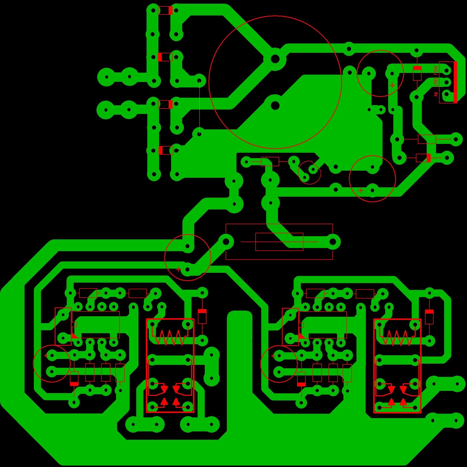

Berichtdoor democles » wo 17 jul 2019, 23:08
Nee, de 1K is 1K. (is zo,n rode rus kan niet missen heb ik alleen in 1K)
Even bekijken hoe ik dat uitschakelen ga meten :-k
Dit is de print Anne.
Voeding 6,3v van de gloeivoeding.
Stond ook in pagina 1 van dit topic.
Berichtdoor Ah!buis » do 18 jul 2019, 22:28
Dat is 't wel, de zener moet een lagere spanning hebben dan de [max toegelaten Vce min voeding] van de transistor.
Maar het gaat, zoals vermeld, om msec. niet zo waarschijnlijk.
Als je de basis-emitter van de transistor van het relais kortsluit (kan geen kwaad) laat het relais los.Kun je zien of de pok door het schakelen komt.

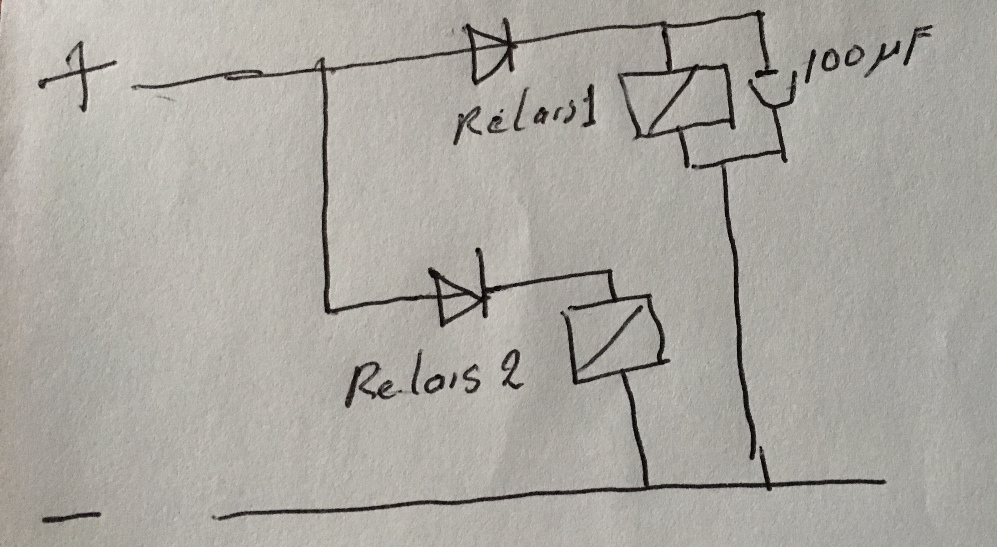

Berichtdoor Bert61 » vr 19 jul 2019, 20:25
Ja over 1 relais een elco plaatsen , wel beide relais via een diode voeden , zodat de elco niet over 2 relais komt
Zo bij voorbeeld Peet
Dit is ook tevens vertraagd opkomen van relais1 niet veel is afh van de voeding
shit draadje vergeten :oops:
Berichtdoor Ah!buis » vr 19 jul 2019, 22:06
democles schreef:Kon er niet goed bij komen,heb wel de massa verlegd van het secondair van het mute relais naar de print massa.
Probleem nog niet opgelost.
Ik denk niet dat de schakeling iets met de plop te maken heeft.
Misschien toch wat nieuws bedenken het moet toch mogelijk zijn twee relais te laten afvallen op een verschillend tijdstip bij voedings uitschakeling.
Dus je weet nog niet of het schakelen van de mute (zonder uitschakelen HS) een pok geeft ?
De HS relais vetraagd afvallen kan zoals Bert voorstelt met een elco erover, als de transistor 't uithoudt.
Kan ook door de diode bij de vertraag-elco eruit te laten.
Met de hulpschakeling valt de mute-relais bijna onmiddelijk af als de wissel-voedingsspanning wegvalt.
Wat je daar meet is nogal verdacht,
"Ik meet nu 10,95v op de 4,7uF en 5,36v op pin 3"
en dat met "Voeding 6,3v van de gloeivoeding" = piek 6,3x1,4 = 8,8V en daar moet dan nog 2x0,6V af wegens twee diodes in het gelijkrichtgebeuren.Zodat je niet meer dan 7,6V zou verwachten ??

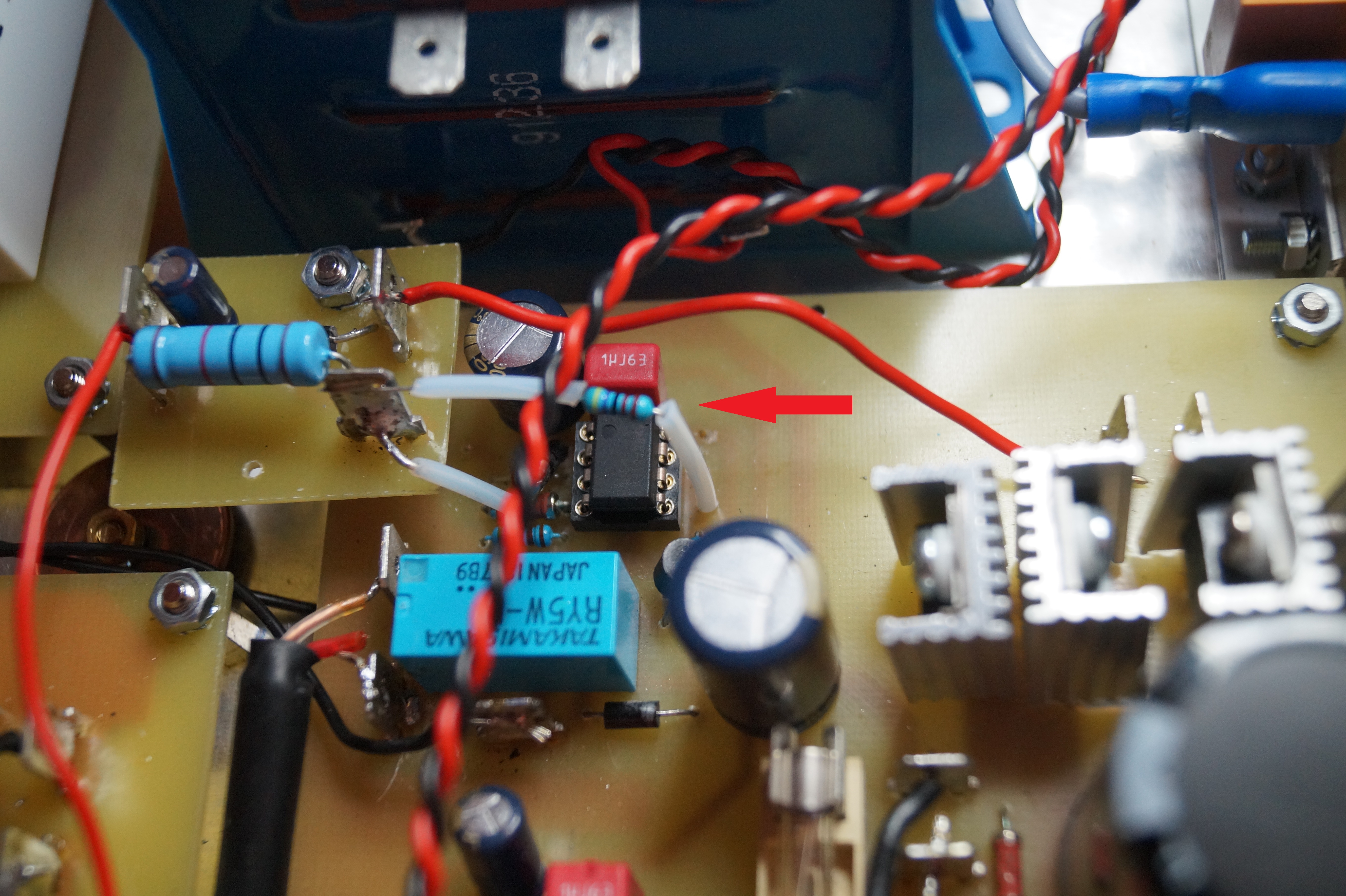

Berichtdoor Ah!buis » ma 22 jul 2019, 20:14
Het lijkt er op dat het relais wel snel afvalt maar dat de 311 er te vroeg de brui aan geeft en het relais weer even inklikt.
Misschien dat dit helpt, valt de sturing van het relais ook buiten de 311 om weg.
Als ie dan weer niet aan wil, de 10k eruit.
Berichtdoor democles » ma 22 jul 2019, 23:35
Bedankt Anne,
De print los gesleuteld 4,7K losgehaald en de boel weer in elkaar gezet.
Even testen of het relais schakelt,,,niet dus,,,, 10K er tussenuit geknipt en het schakeld :rock:
