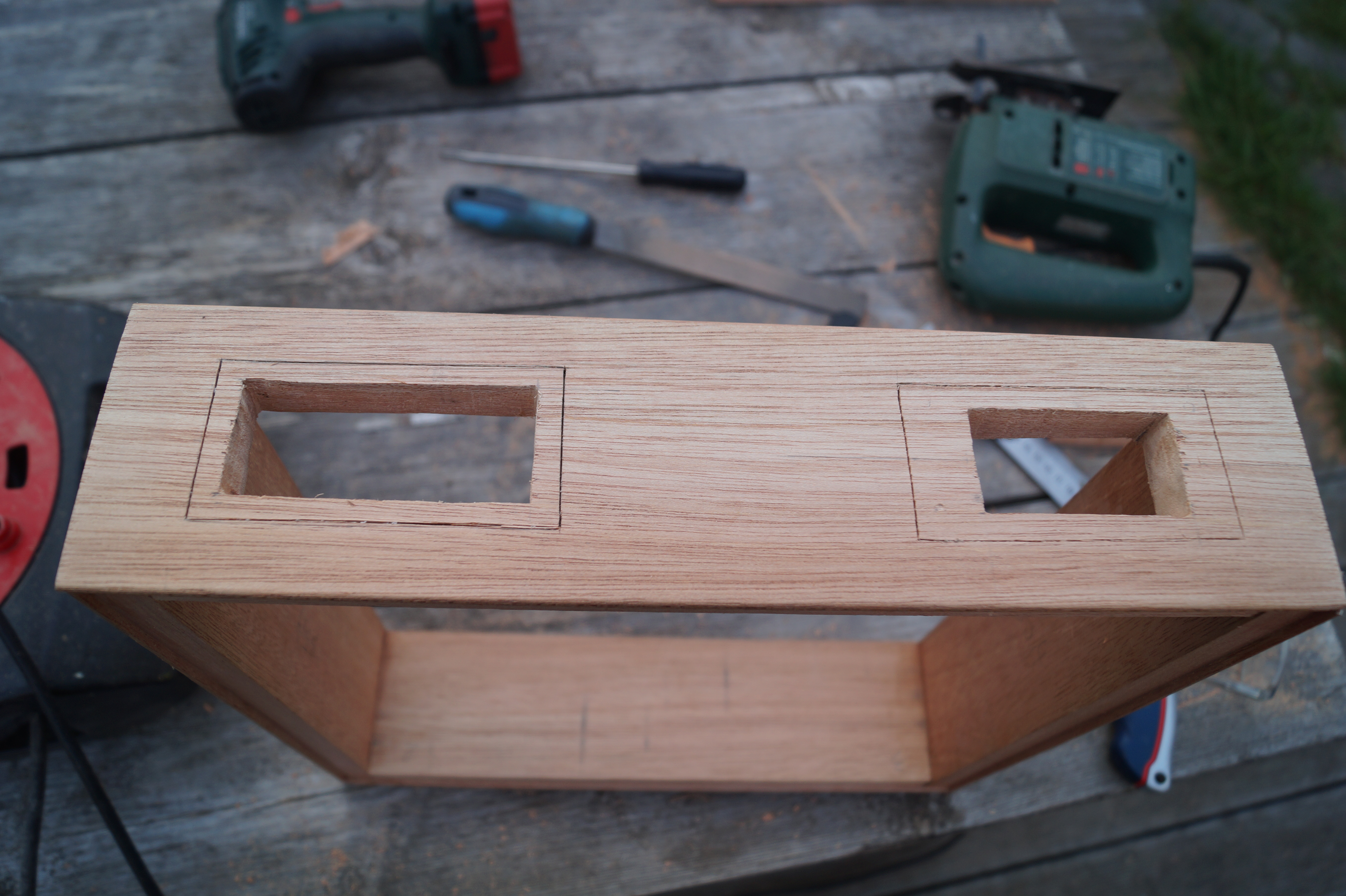

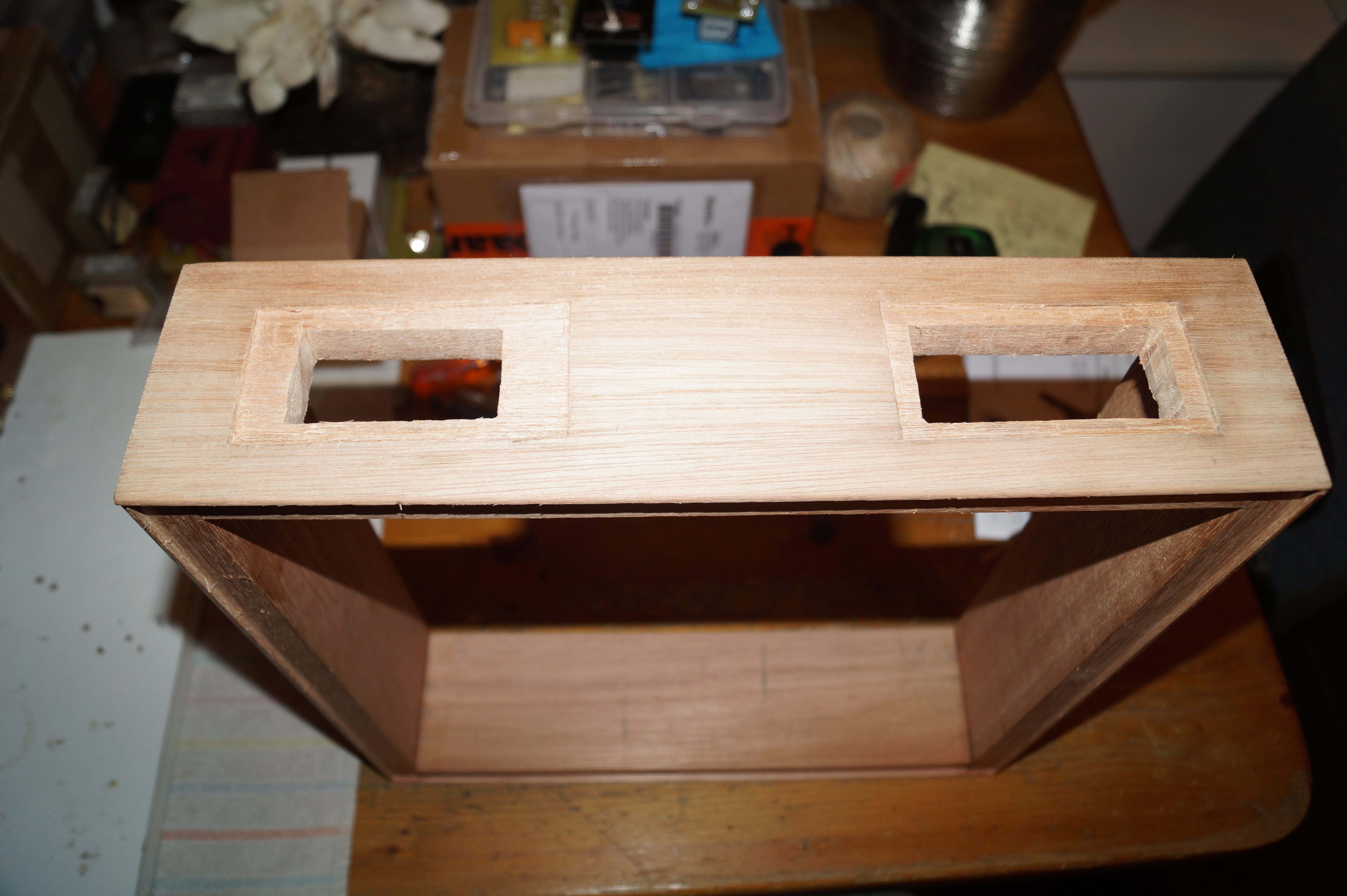

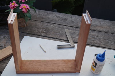

Is het kastje klaar,gaan we er gelijk weer in lopen boren en zagen voor ,,de bling bling,, :lol:
De contouren al vast voorzichtig ingesneden met een Stanley mes :hide:
Kan de boel verzonken worden. Klusje voor mijn schoonpa....... :mrgreen:
Ondertussen is het plaatwerk opgemeten en besteld.

Aparte constuctie Peet met die aluminum hoeklijn weg gewerkt in het hout
Zelf bedacht ? Of op YouTube gezien ?
Ik heb het nog nooit zo gezien :goedzo:
Zijn je schakelaars op met stangetje 6 mm :?:
shit draadje vergeten :oops:
Berichten: 4971
Re: Al weer een 6N23P voorversterker
Berichtdoor democles » do 06 jun 2019, 21:47

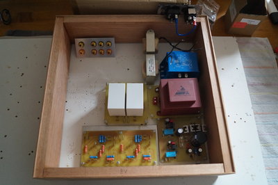

Nee,geen hoeklijn maar gewoon vlak plaatje.
Deze keer geen stangetje naar het voorpaneel,maar de schakelaar achterop.
Met twee redelijke trafo,s en de grote MKP condensatoren,zou de kast te groot worden om met een stangetje te werken.
Was al wat aan het schuiven geweest,maar dan moet ik ook nog een aantal elco,s kwijt en zorgen dat de smoorspoelen niet te dicht bij de ingangen komen.. :think:

Berichtdoor OpaBert » vr 07 jun 2019, 10:45
Ik bedoelde op deze foto maar dat is houtlijm
Berichten: 4971
Berichtdoor democles » vr 07 jun 2019, 12:42
Ja,houtlijm :lol:
Dit is een ouderwetse houten lade verbinding,geleerd van mijn schoonpa (ouwe stempel timmerman)scheelt weer verstekzagen en is steviger.
Vergt wel wat oefening,vandaar +-- 80cm hout verknoeid :mrgreen:

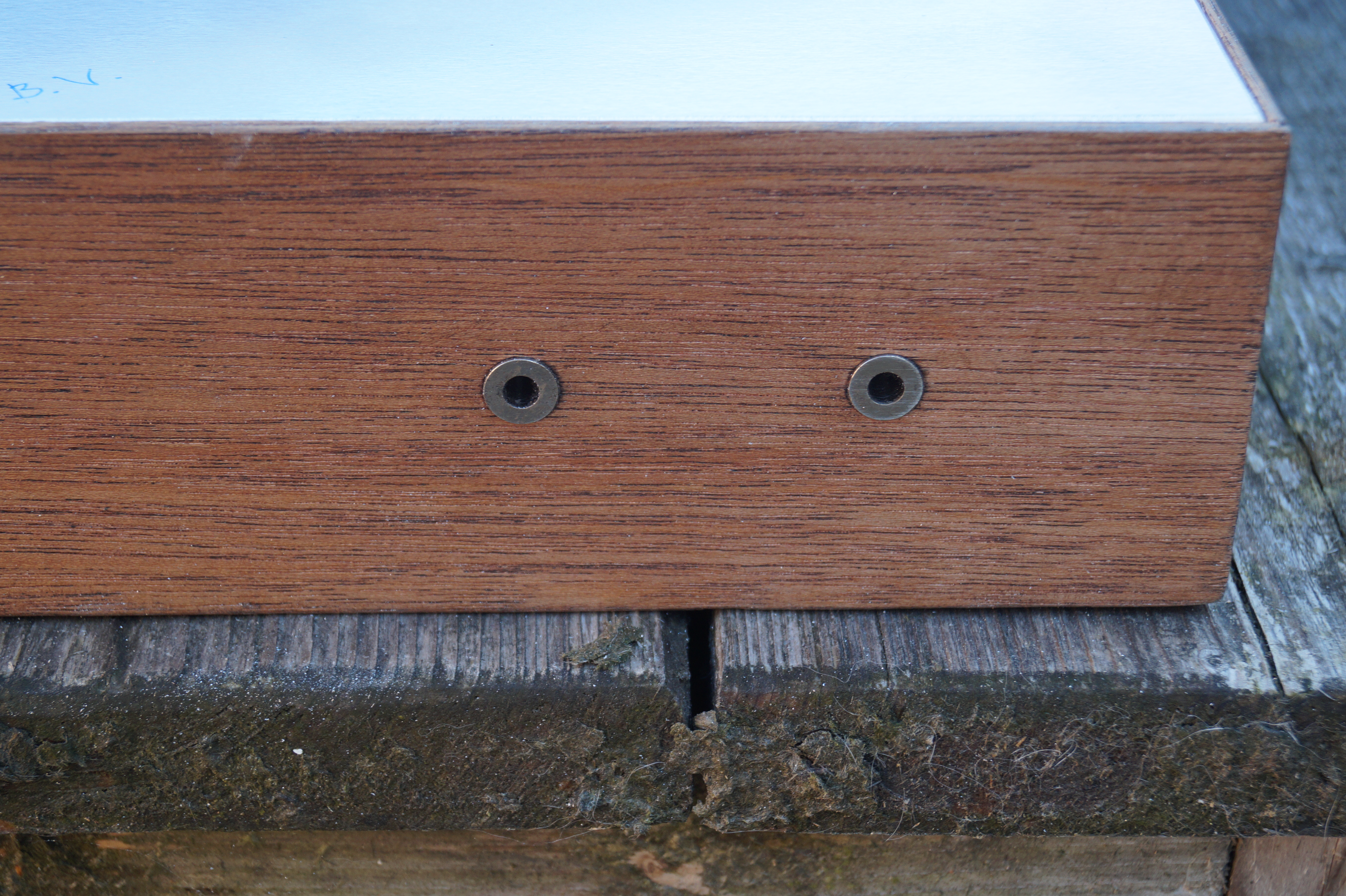

De ,,bling bling,, is verzonken in de kast :rock:
Dit is iets waar ik heel blij van word,al zie je er later in het rek niets meer van wat er aan de achterkant zit :D

Berichtdoor democles » za 08 jun 2019, 1:16
En dan maar verder met passen en meten :wink:
Met een trafo op de bovenplaat was het wat makkelijker geweest,maar ik wilde kale vlakte.
Hoop dat ik de elco,s laag genoeg krijg om de stangetjes voor de potmeter en keuze schakelaar er overheen te laten lopen. :?

Waarom wil je een kale vlakte Peet Moet er wat op komen te staan ?
Een Katte matje lekker warm voor t beestje ?
Berichten: 4971
Berichtdoor democles » ma 10 jun 2019, 17:47
Is een idee :goedzo: :lol:
Wilde de buitenkant minimaal houden en zien of ik alles in de kast kwijt kan.
Als er brom is omdat de boel te dicht op elkaar staat kan het altijd nog er bovenop. :D

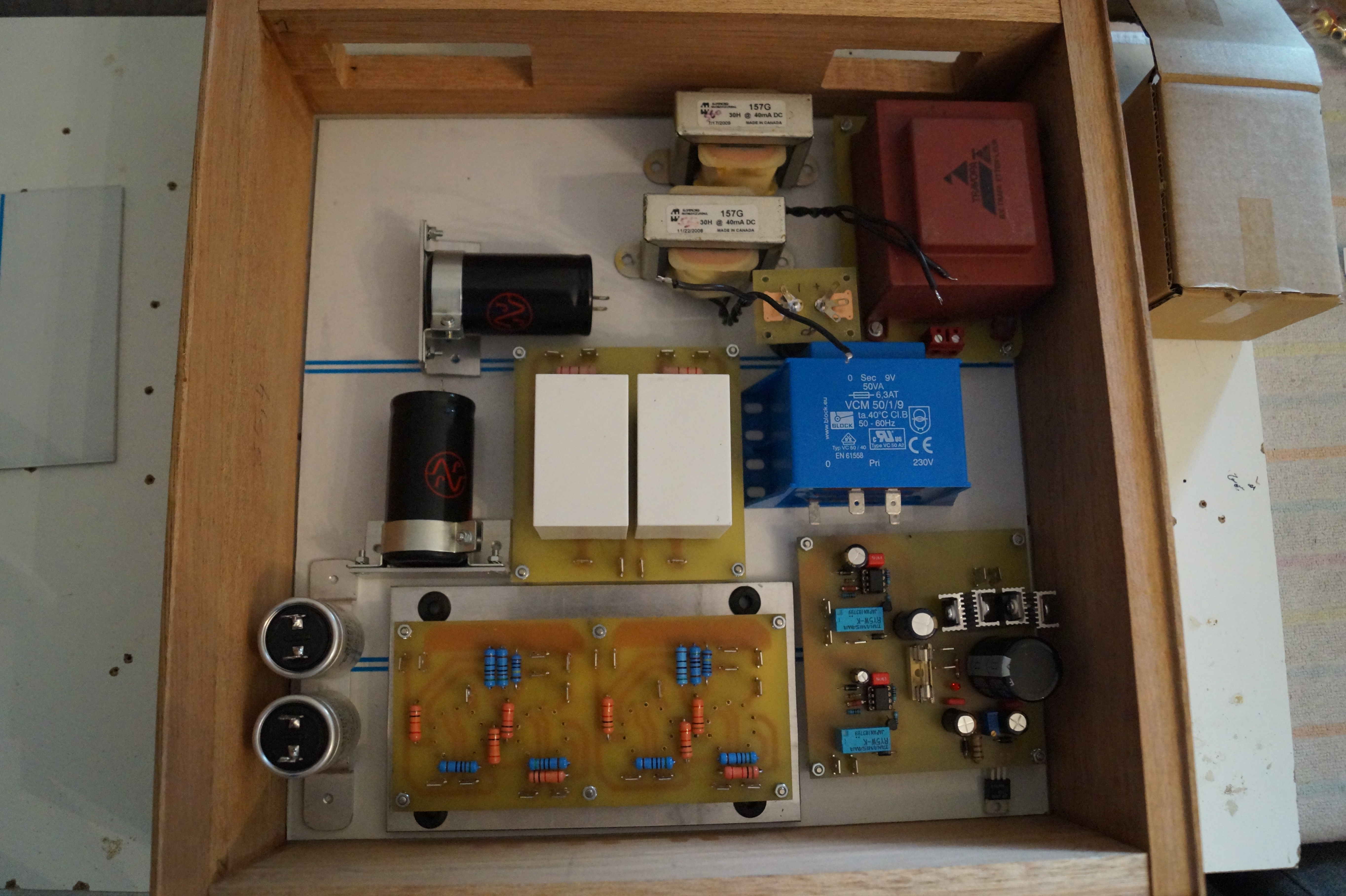

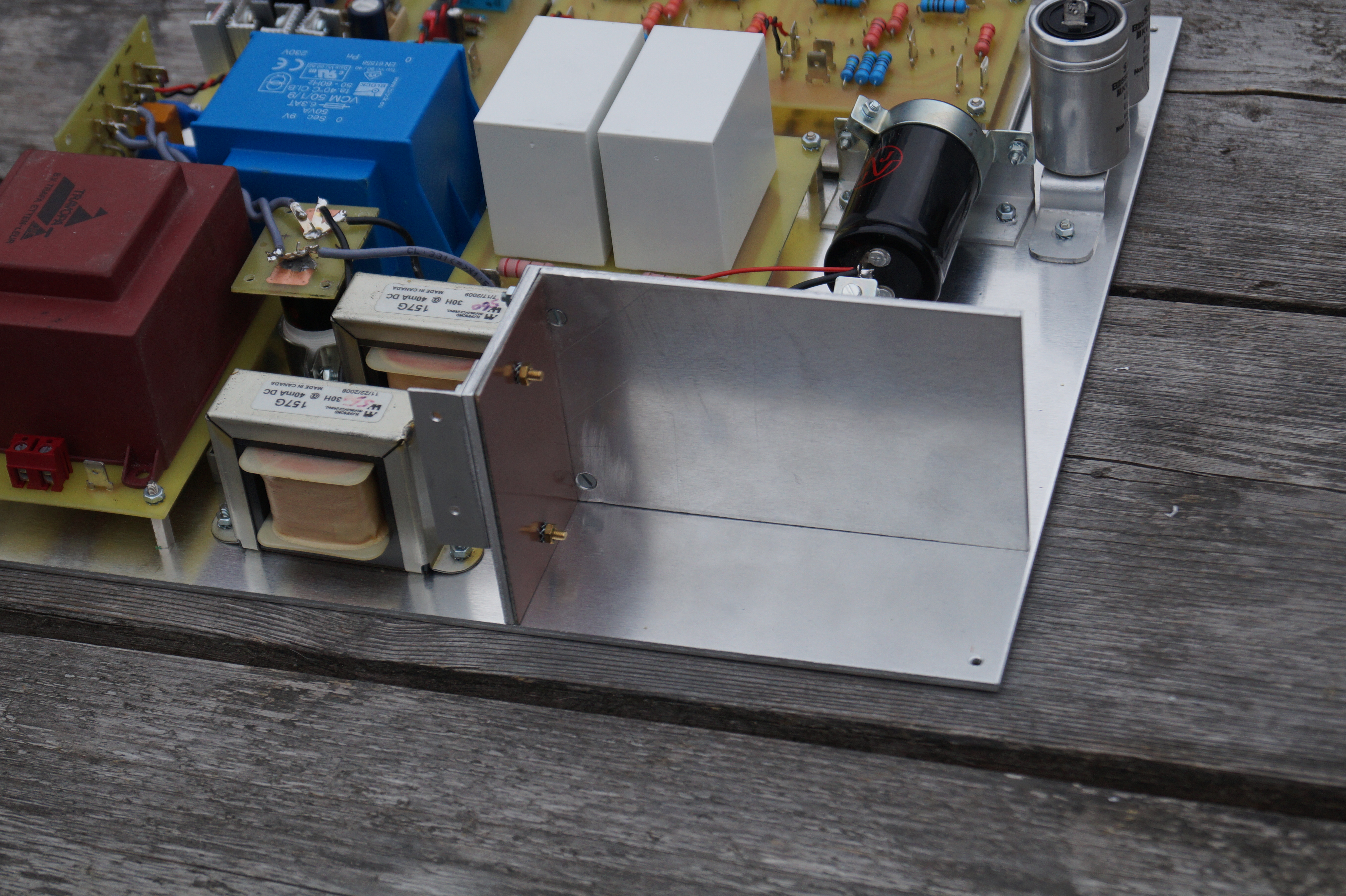

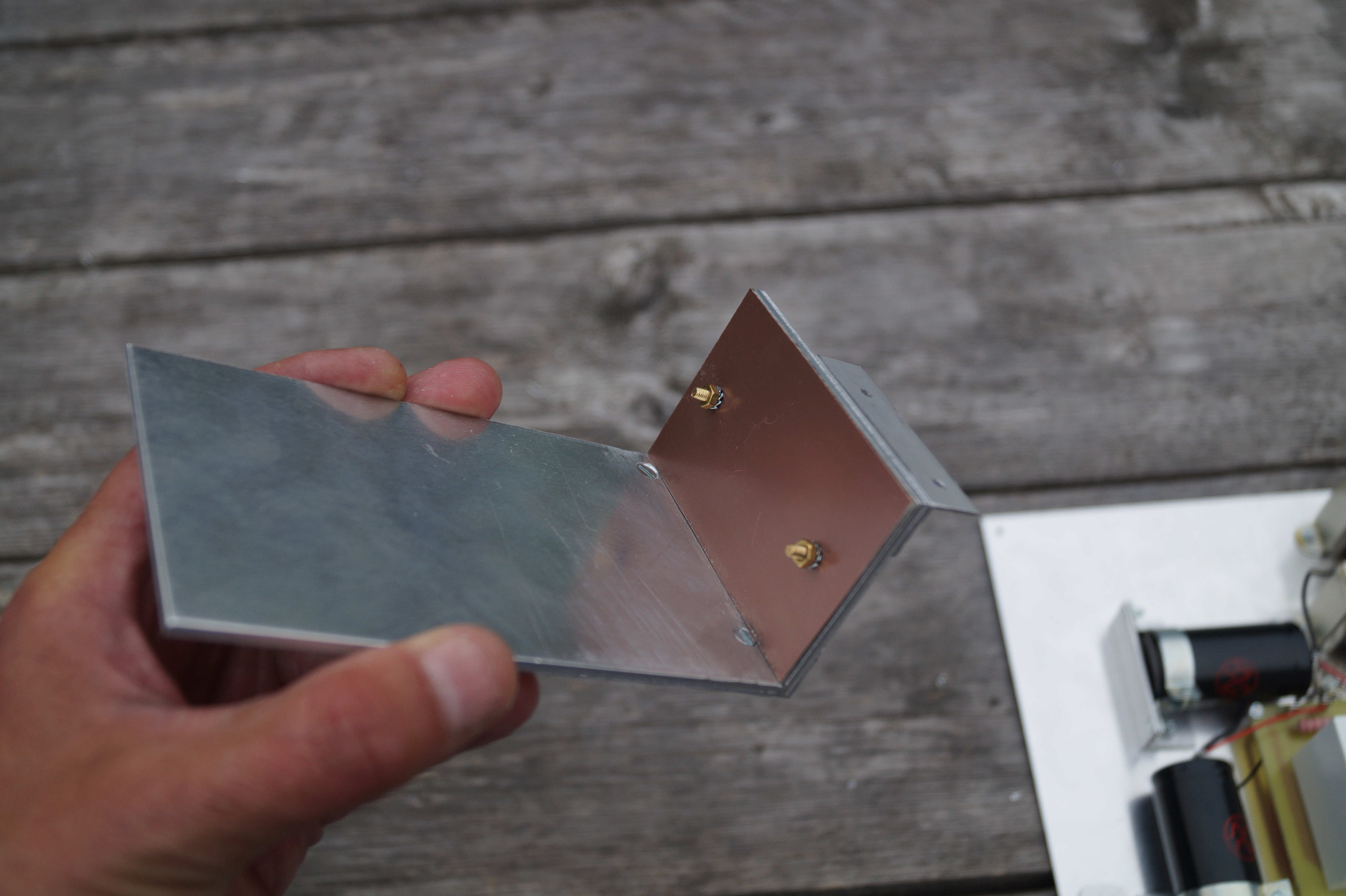

In afwachting van het plaatwerk,nog wat kleine dingen.
Subframe van de versterkerprint voorzien van rubbers en het plaatje voor de in en uitgang zwart gespoten.

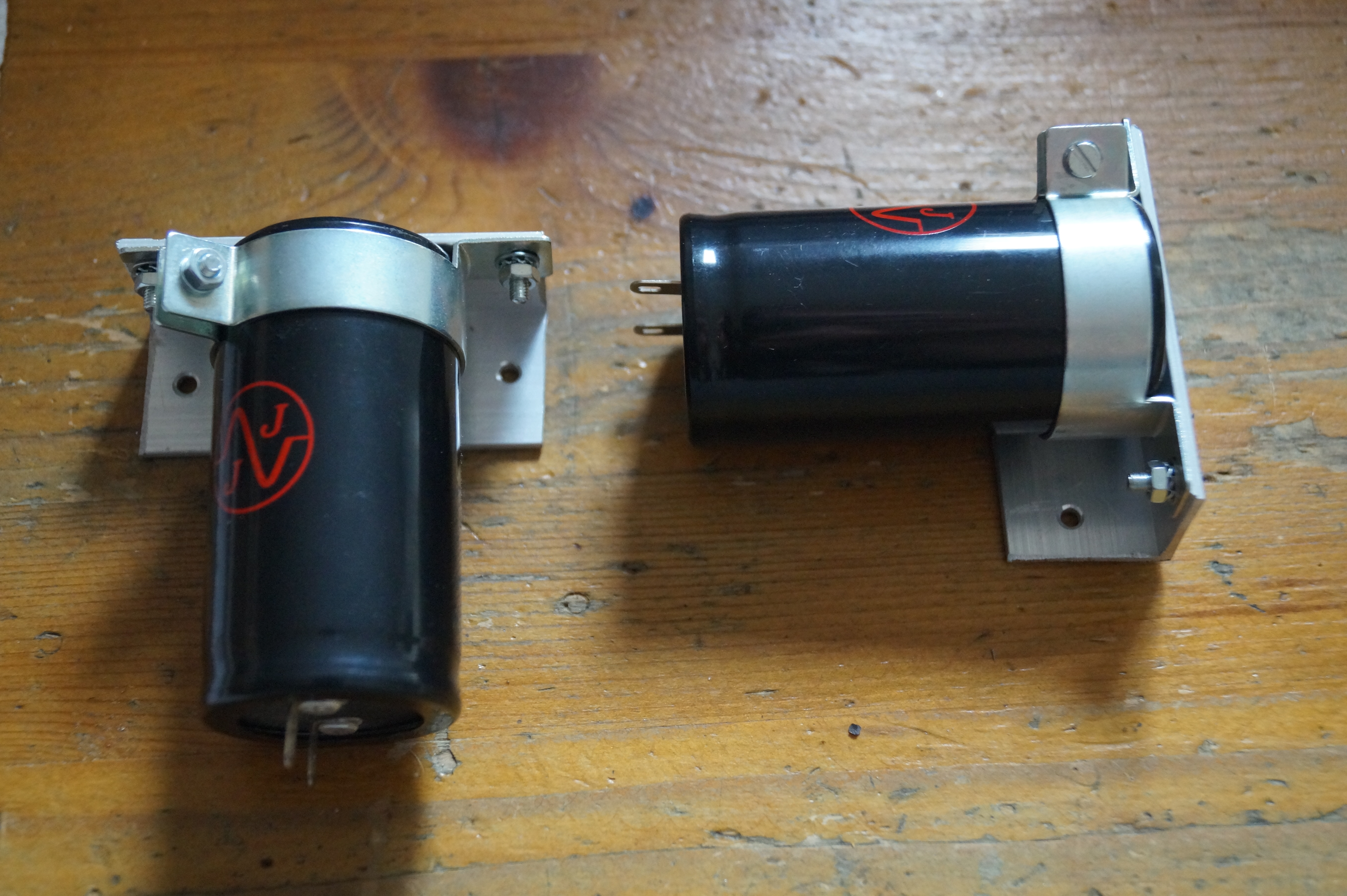

De voedings elco,s voorzien van een befestiging.

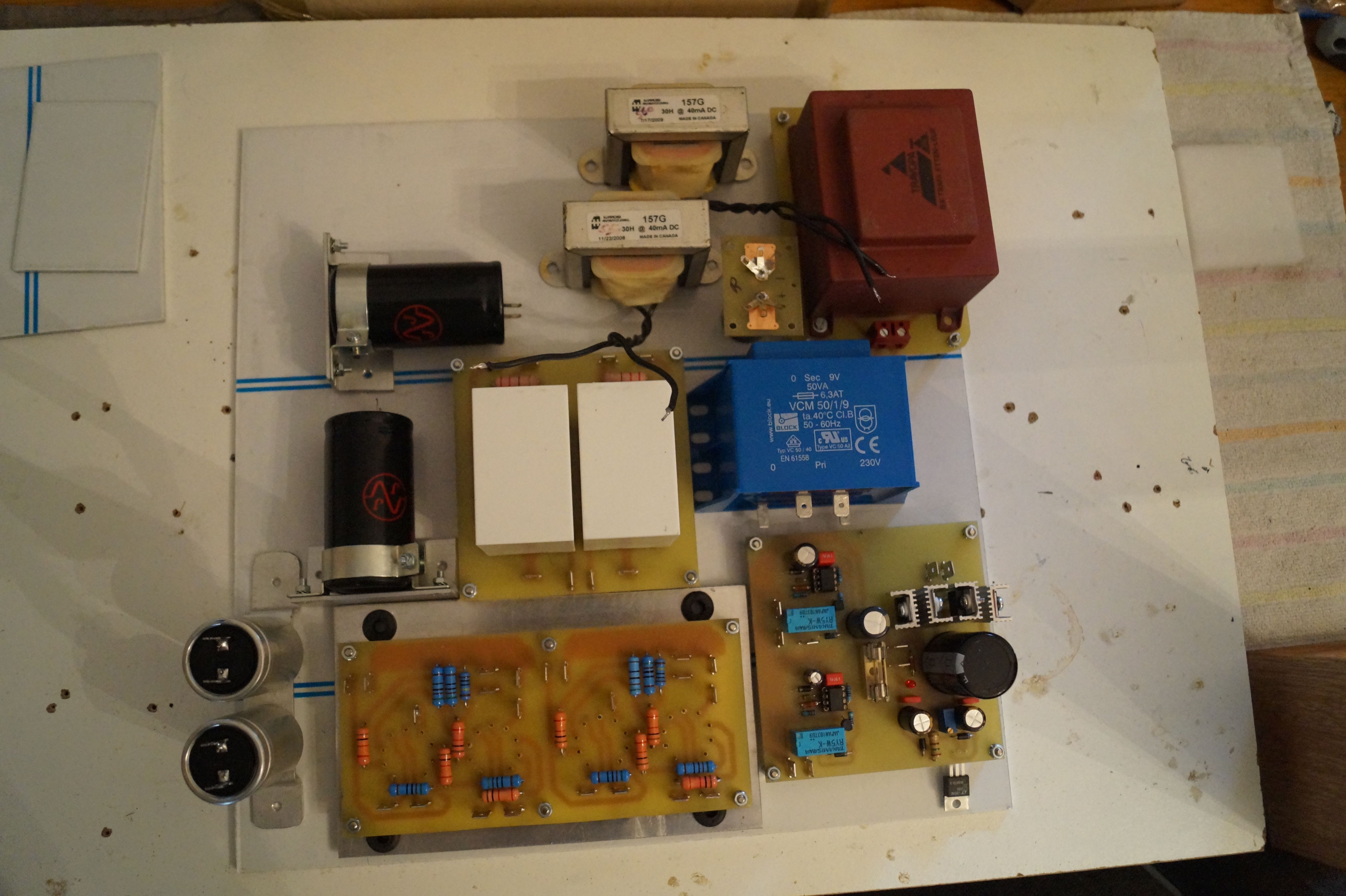

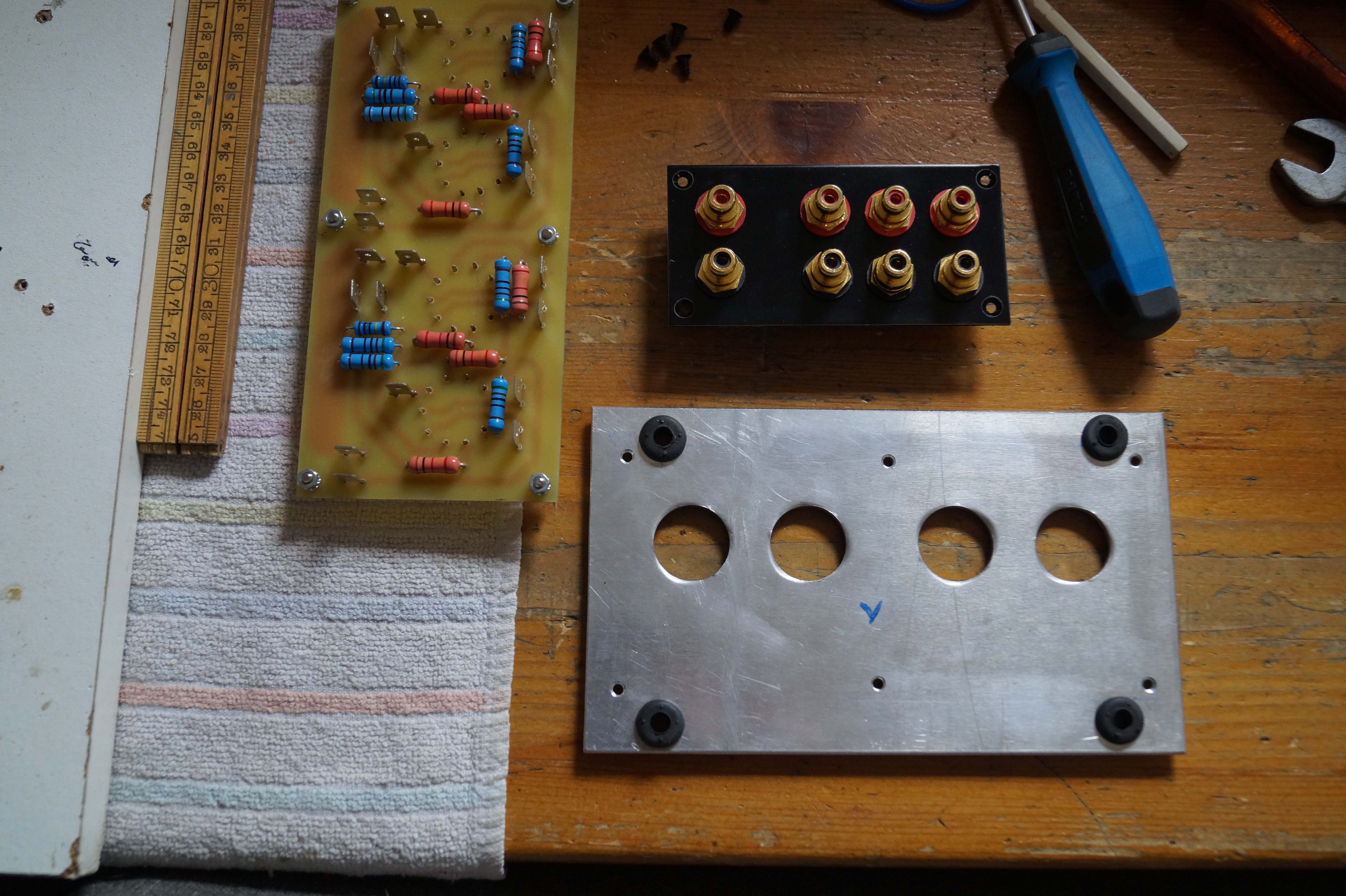

Eindelijk, het plaatwerk was binnen.
Nu begint het echte passen en meten.
Bijna alles komt op het subframe.(3mm plaat onder de bovenplaat)

Berichtdoor Ah!buis » do 20 jun 2019, 18:56
Er blijft nog een hele hoek leeg zo :shock: :lol:
Berichten: 4971
Berichtdoor democles » do 20 jun 2019, 19:14
Tja,zullen we die dan gebruiken voor de in en uitgangen :lol:
Is dat ook weer opgelost. :lol:

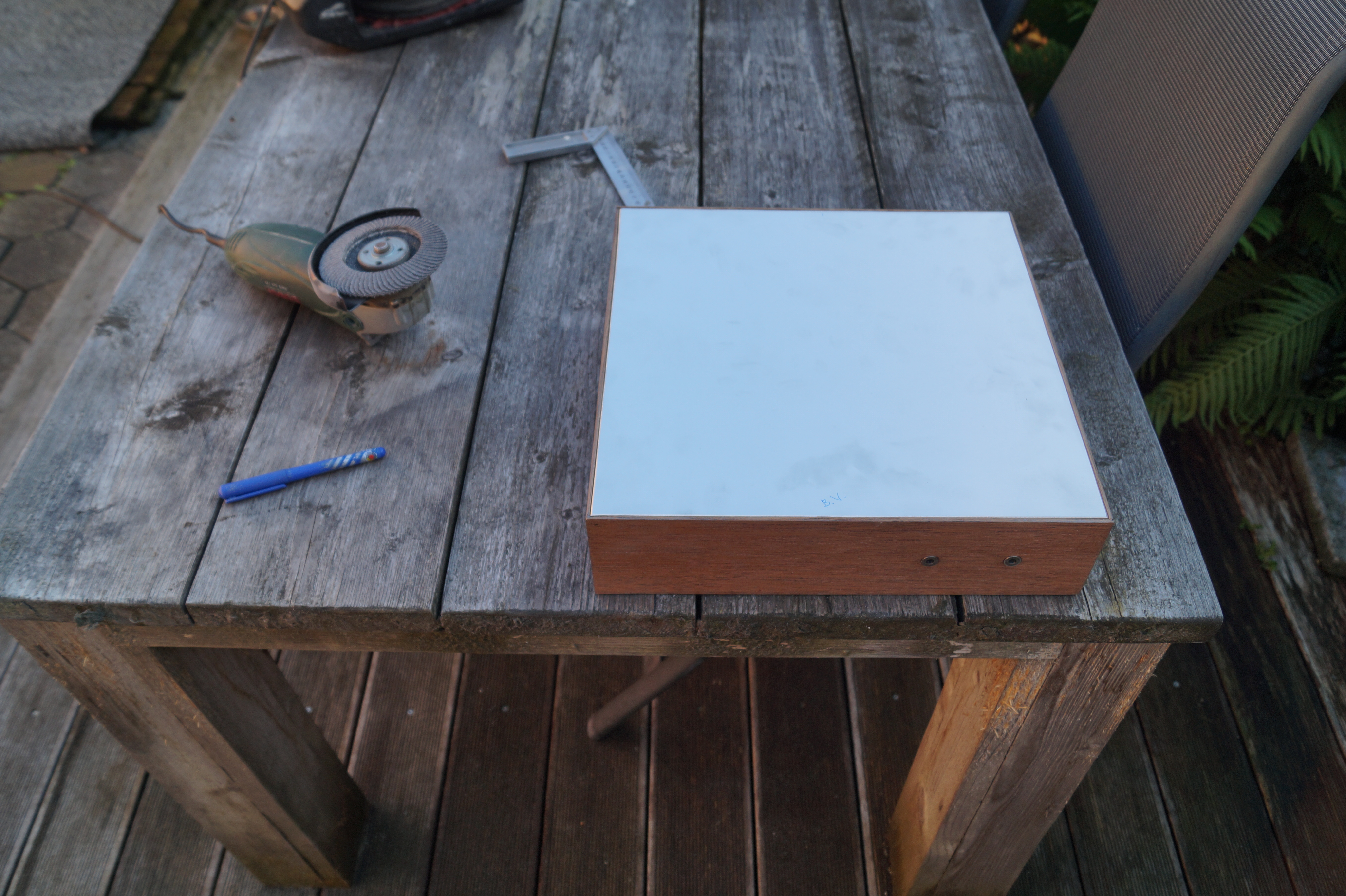

Berichten: 4971
Berichtdoor democles » do 20 jun 2019, 20:14

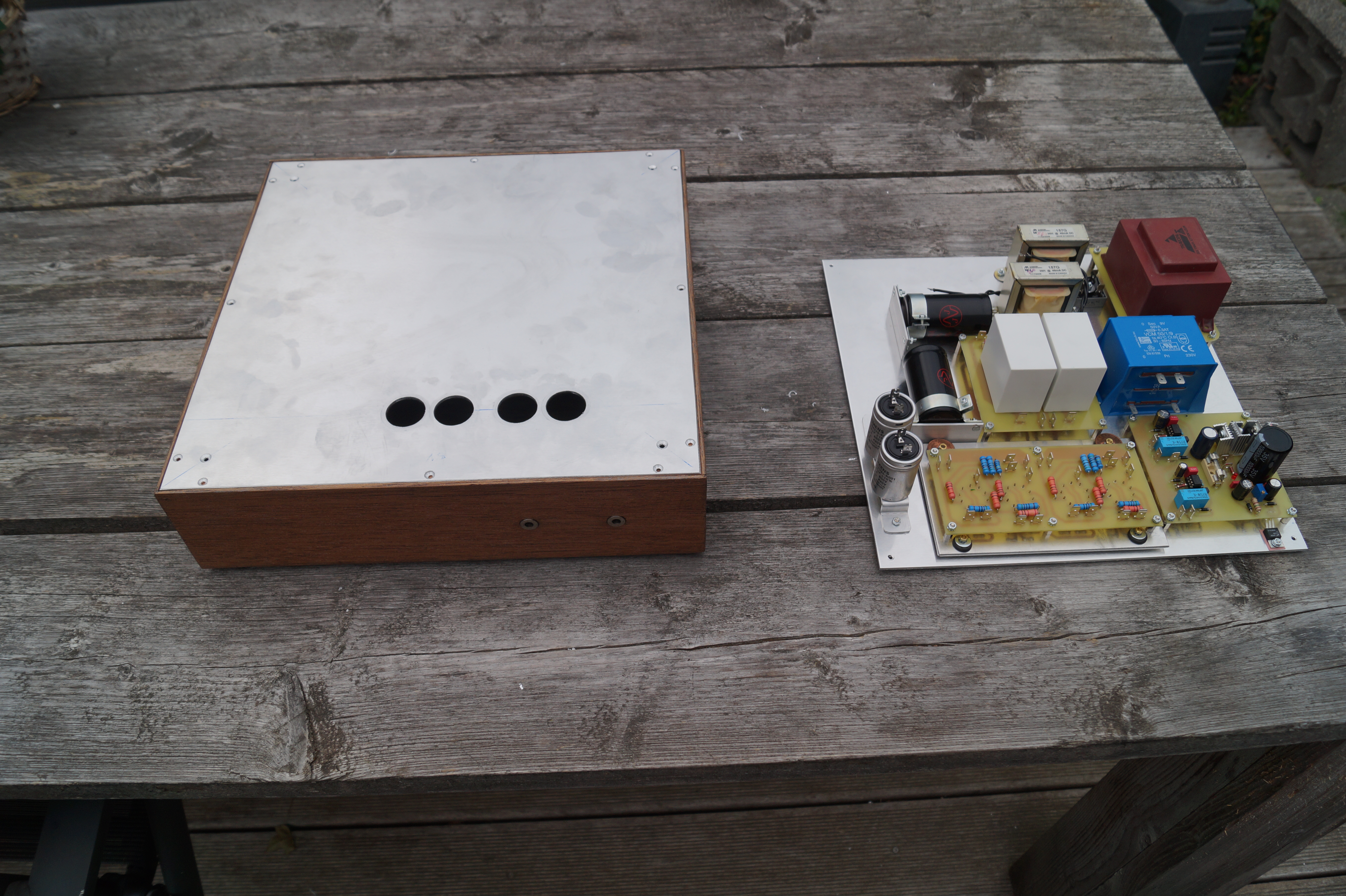

Nee geen trespa,maar 3mm alu.
Het heeft hier de gehele dag geregend en nu is het droog :shock:
Dan nog even de doorvoeren voor volume en kanaalkeuze in de kast gemaakt,de kast in de bijenwas gezet en de bovenplaat pas geflexed ,de kanten afgerond.

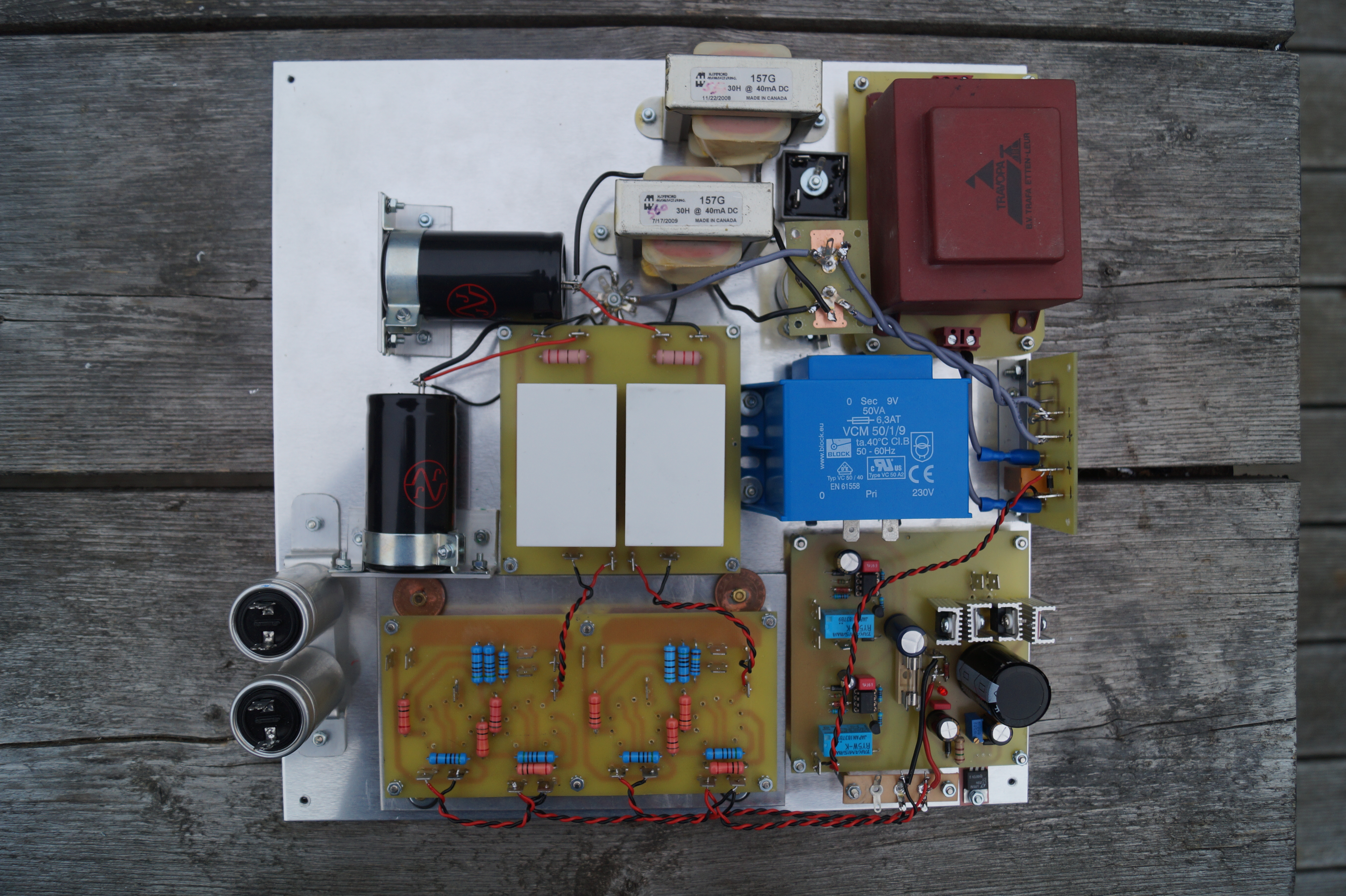

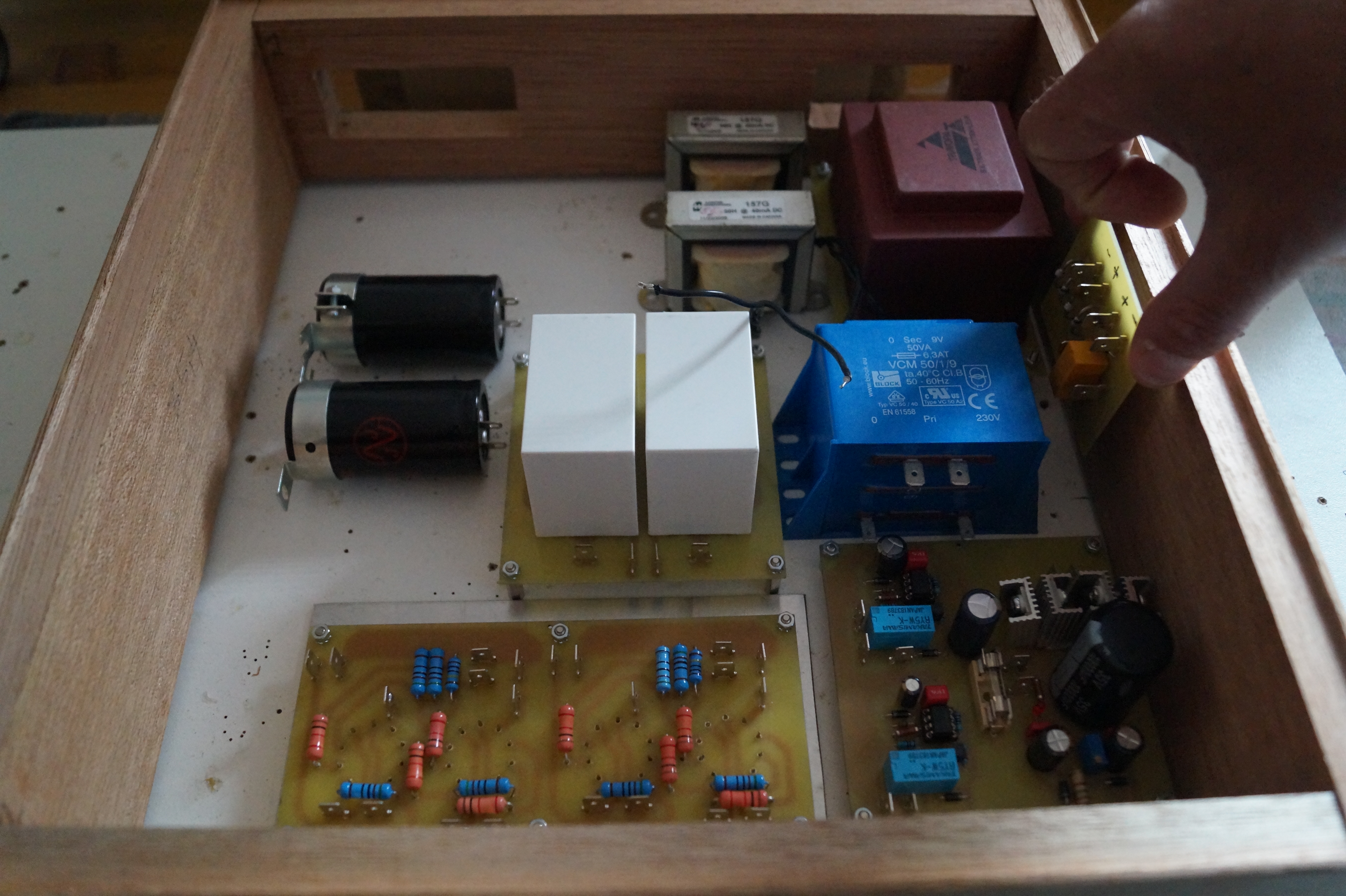

Maar vroeg me af hoe monteer je al die printen trafo,s ?
Lijm je ze aan de onderkant vast
Ik heb bij een versterker een hoek profiel voor en achter met een 5 cm brede plaat gelijmd Krijg het zonder bankschroef en tangen niet los
Is gelijmd met 2 comp. Lijm van Bison voor alum.
Ziet er donkergrijs uit :relax:
Berichten: 4971
Berichtdoor democles » do 20 jun 2019, 23:03
Kan allemaal.
Vind deze methode wel het makkelijkste.
Twee platen,1 bovenplaat en een onderplaat die in de kast valt onderop de bovenplaat.
Alles vastschroeven op de onderplaat,alle boutjes verzonken kop en verzinken in de onderplaat,vandaar 3mm alu .
Onderplaat in de hoeken vastschroeven aan de bovenplaat,of binnenin als je ruimte hebt met hoek alu aan de kast.
Heb wel eens een bovenplaat met siliconenkit aan de kast verlijmd, zit heel vast,geen schroeven nodig,maar krijg je nooit meer los zonder de kast te slopen. :?
Berichtdoor democles » wo 26 jun 2019, 20:01

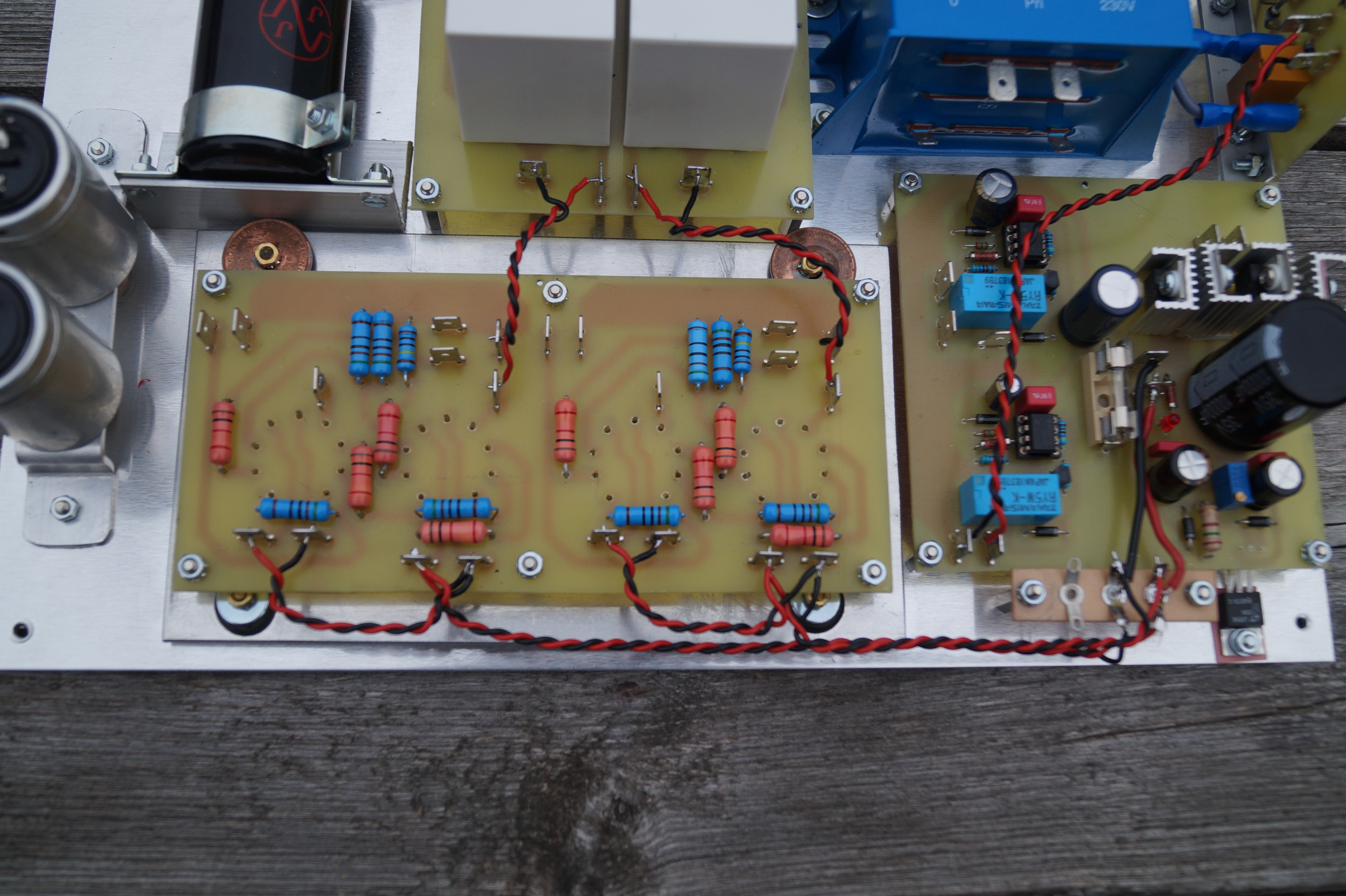

Even verder .
Het subframe en de bovenplaat van gaten voorzien en de meeste onderdelen, op 1 elco na, er op geschroefd.
De versterker print in rubbers opgehangen.

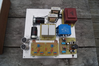

Berichten: 4971
Berichtdoor democles » do 27 jun 2019, 20:58
Weer een stukje verder.

Berichten: 4971
Berichtdoor democles » do 27 jun 2019, 22:40
Dankje.
Ja het schiet op :D
Met een beetje passen en meten kon ik alles op het subframe kwijt.
