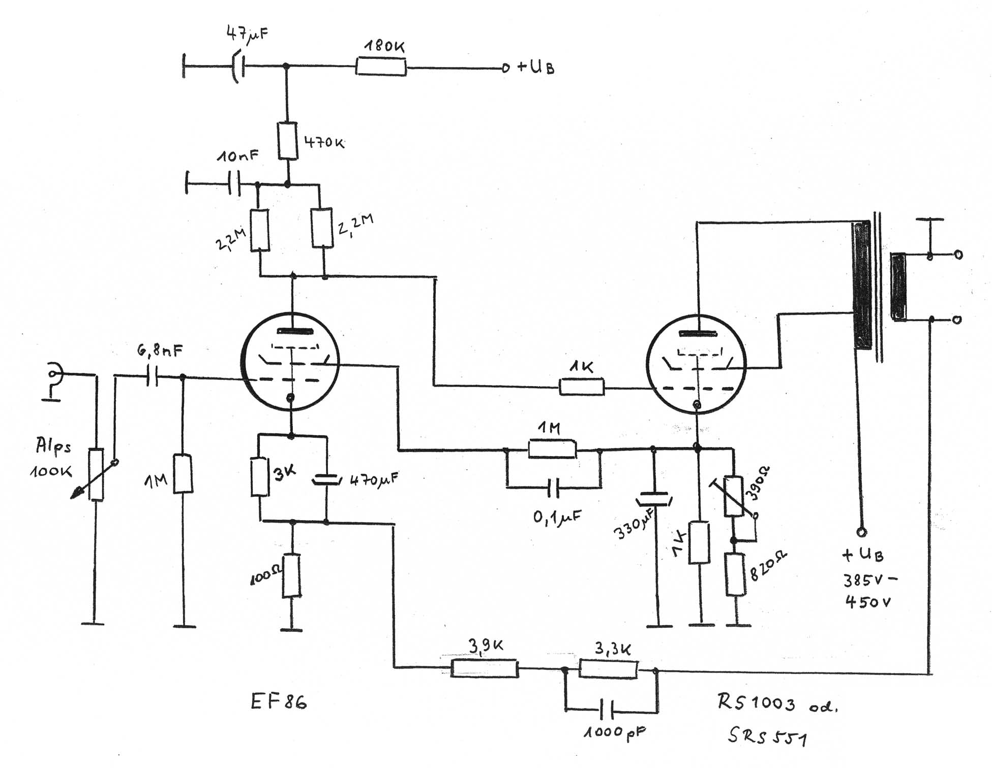

Berichtdoor PA4URK » vr 14 jun 2019, 16:48

Berichtdoor Ah!buis » vr 14 jun 2019, 19:59
Het is wel een ontwerp met wat bedenkelijke kanten.
Als de EF86 het niet doet of uituit ligt gaat de stroom door de eindbuis door 't dak.
Best een zekering in de +Ub naar de trafo (150mA)
Door de trimpot gaat iets van 50mA, moet een stevige zijn.
De hoge anodeweerstand van de EF86 is niet bevorderlijk voor 't hoog.Wordt wel wat bijgewerkt met tegenkoppeling maar niet fraai.
Piet1950
Berichten: 163
Locatie: Alblasserwaard
Re: RS-1003, het proberen waard?
Berichtdoor Piet1950 » vr 14 jun 2019, 21:12
Rein schreef:
Dit wordt hem ongeveer Piet
Als je geen bezwaar hebt tegen een transistor, dan kun je de buis wel beveiligen tegen overstroom, als de EF86 er niet is.
Deze EF86 staat in een zogenaamde "starvation" instelling, waarbij de versterking extra hoog wordt. Maar de impedantie ook, dus het hoog kan er onder lijden. Maar wordt vermoedelijk wel rechtgetrokken door de feedback.
Piet
Berichtdoor PA4URK » zo 16 jun 2019, 20:49
Dat zal geen beletsel zijn Anne, we hebben voor hetere vuren gestaan. En het schema aanpassen - dus beter maken - kan ik alleen maar toe juichen. Dus Piet: Eén transistorretje heb ik dit keer geen bewaar tegen :lol:
Wat ik heb op het ogenblik: De behuizing, alle buizen, dus 2 x Philips E80F SQ in plaats van EF86, 2 x Telefunken RS-1003 en 1 x EYY13 en de benodigde buisvoeten (dank Bert!) . Verder de HS trafo en de beide gloeistroomtrafootjes moet ik nog even bestellen. Volumepot met IR-afstandsbediening, ingangsprintje (met dank aan RobertD) zijn er ook. Blijven over de uitgangstrafo's. Wat adviseren jullie? Ik heb de diverse trafoboeren al voorbij laten gaan maar heb geen echte voorkeur voor een bepaald merk. Al vindt ik €230,00 voor één Lundahl of Hammond trafo wel een beetje over de top 8) Daar heb ik twee Ogonowski trafo's voor...
