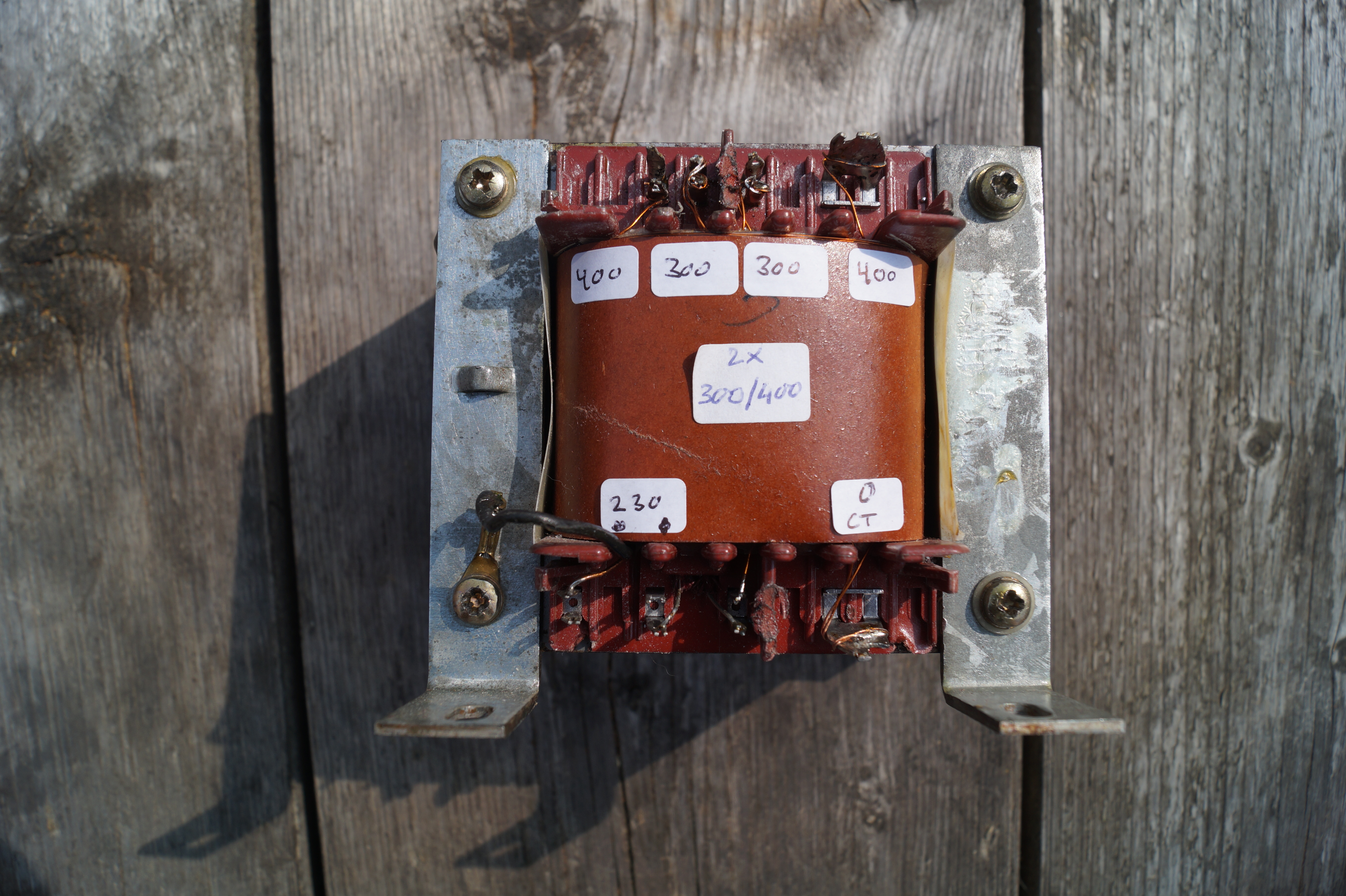

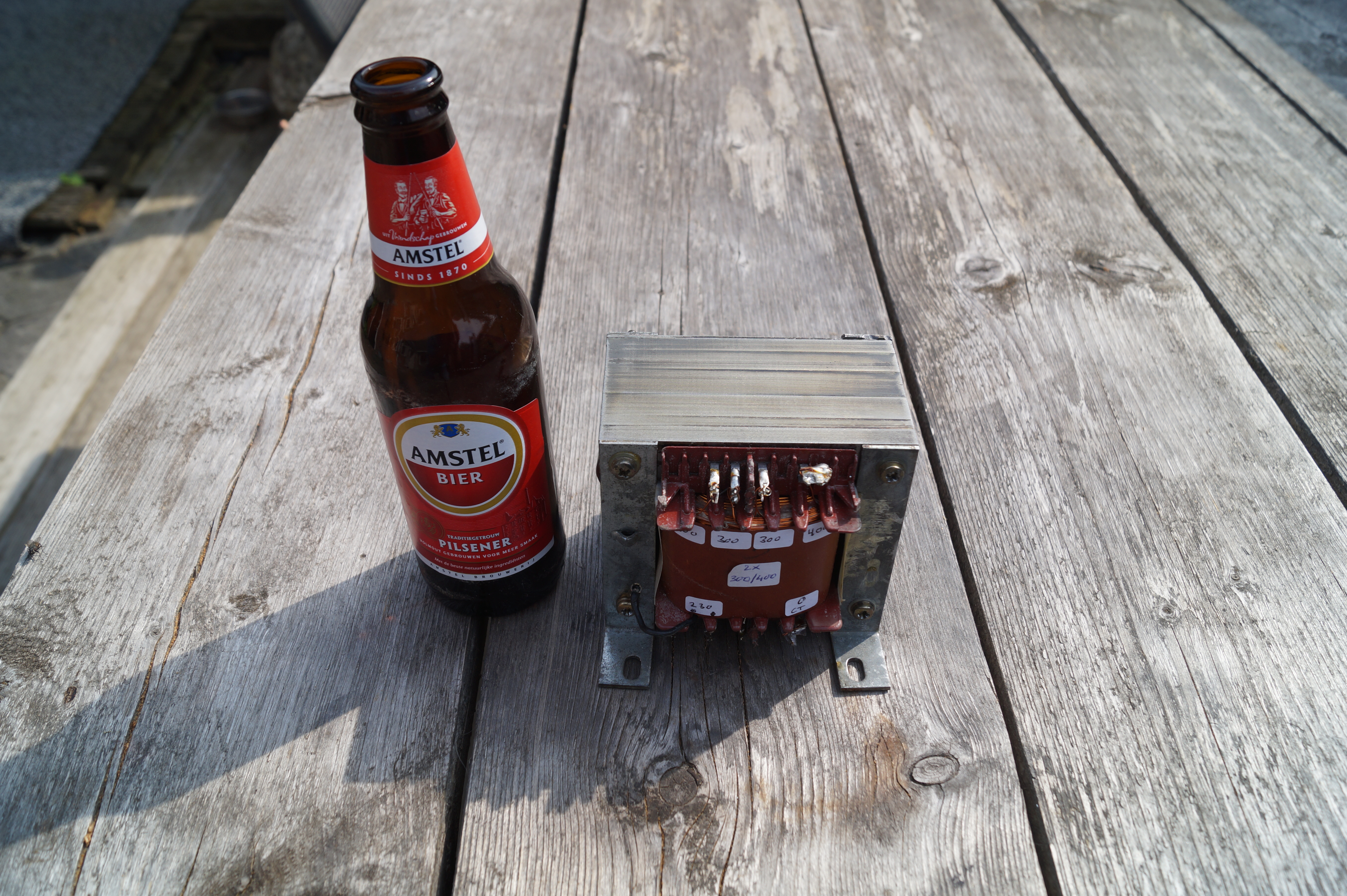

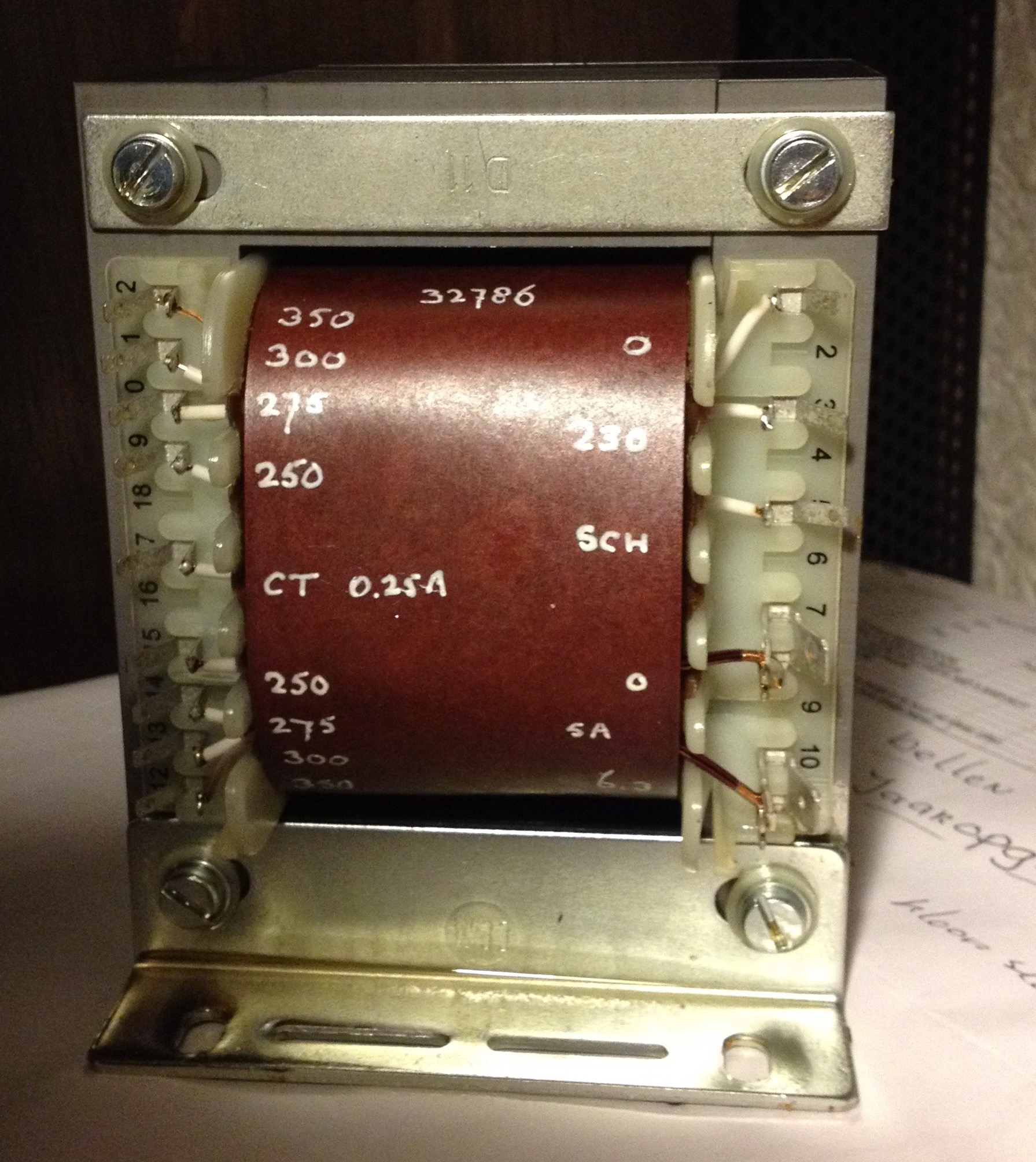

Ik heb wel nog een zware jongen staan maar daar zit alleen 350-300-275-250-0250-275-300-350 HS 250 mA
op en 6,3 volt 6 Amp die is door AE gewikkeld als op mijn klacht over die Trafo van EOO die zo warm wordt
Deze is gewikkeld om niet heter te worden bij vollast dan 40 grd bij omg temp van 20 graden
Er staat 0,25Amp maar denk dat het dubbele kan in pieken Wil het wel meten met lampen
Maar hij is voor mijn projecten te zwaar het is een boot anker , en dat meer voor iemand uit Urk :lol:
Ik heb er 88€ voor betaald Maar voor 50€ :-k
Anne is die trafo wat ? 120 bij 100 uit Mn hoofd en 50 dik

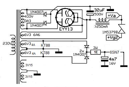

En diodes is geen optie over die EYY13 ? Zodat hij die 50 volt weer terugheeft ?
Even een voorbeeld gepakt met die diodes . Dus let ff niet op de rest aub
shit draadje vergeten :oops:
Berichten: 13497
Re: RS-1003, het proberen waard?
Berichtdoor Ah!buis » ma 10 jun 2019, 13:35
Bert61 schreef:En diodes is geen optie over die EYY13 ? Zodat hij die 50 volt weer terugheeft ?
Even een voorbeeld gepakt met die diodes.
Nee Bert, dat is een handigheidje om het ontbreken van een middenaftakking te omzeilen. Blijft een buizengelijkrichter.

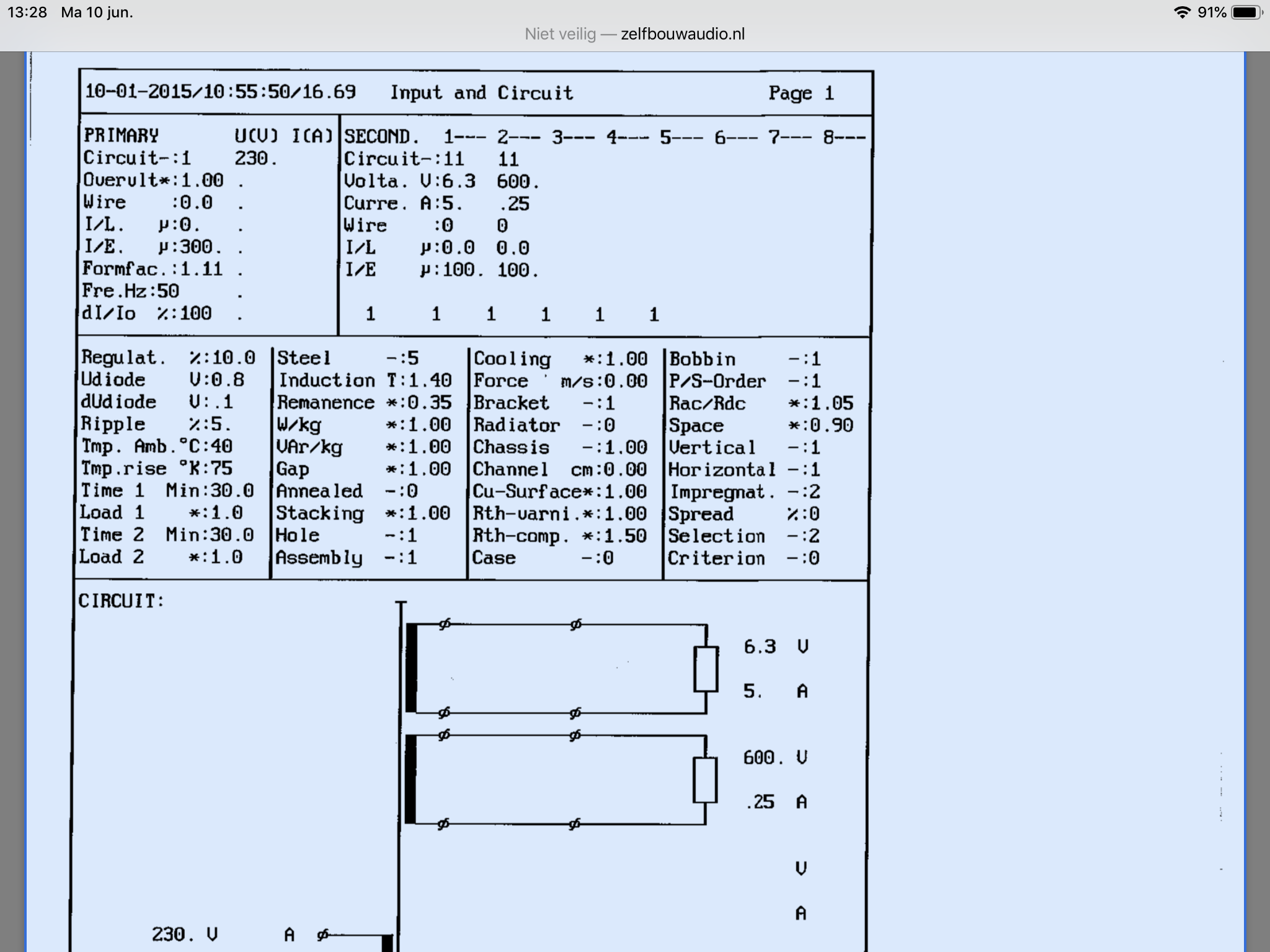

Dit document heeft AE bij die trafo gevoegd
600 volt 0,25 Amp

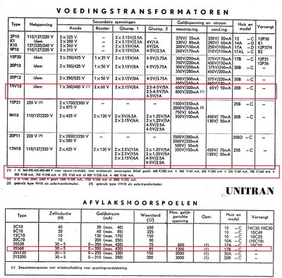

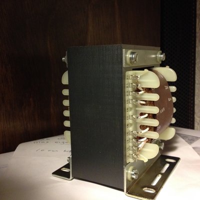

Ik heb nog een Unitran trafo staan en wat smoorspoelen. Deze trafo heeft een enkele 360V wikkeling, met nog 2 extra wikkelingen van elk 60V. De spanning kan zo maximaal 480V wisselspanning zijn. Verder zit er een smoorspoel bij met midden-aftakking. Deze is bedoeld als ingangsmoorspoel voor spanningsverdubbeling met buisgelijkrichters (bijv. 2x AX50). De spanning kan dan 800V worden (220mA), maar lager kan ook. Zie verder het lijstje.
Verder heb ik ook nog een min of meer identieke smoorspoel, maar dan met 2 losse wikkelingen. Deze kan eveneens voor spanningsverdubbeling gebruikt worden, met dezelfde specificaties. Maar deze kan ook met de wikkelingen parallel gebruikt worden. Dan levert de set maximaal 400V, maar wel met de dubbele stroom (440mA). Alles is gebaseerd op buisgelijkrichters. Gebruik je diodes, dan zal de spanning nog wat hoger kunnen worden.
Bekijk het maar eens, en als het wat voor je is, dan verneem ik het wel.
Piet
Piet1950
Berichten: 126
Locatie: Alblasserwaard
Berichtdoor Piet1950 » ma 10 jun 2019, 21:08
Hier nog even een foto. Het is stevig spul.
