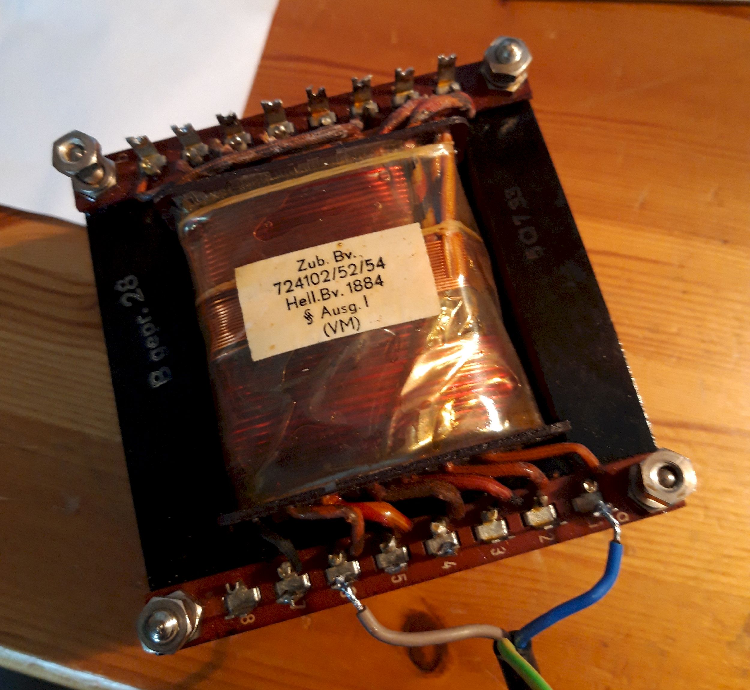

Zo, er zit eindelijk voortgang in de bouw. De HS trafo is binnen en die heb ik gister getest. Er zitten een aantal ingangsaansluitingen op waarbij de verkoper mij heeft gezegd dat de tegenwoordig gangbare 230 volt op aansluiting 1 en 4 of op 1 en 5 kan worden aangesloten om de beoogde 400 volt en de drie maal 6.3 volt te krijgen. Helaas krijg ik dan véél te hoge spanningen, 450 en 490 volt en te hoge - bijna 7 volt gloeispanningen. Er zit ook nog een aansluiting 6 en 7 op waarbij 7 de 'screen' is. Bij 1 en 6 krijg ik een mooie onbelaste 420 volt en 6.4 volt gloei. Ik heb daarbij de beschikking over twee keer 5 ampère en één maal 2.5 ampère.
