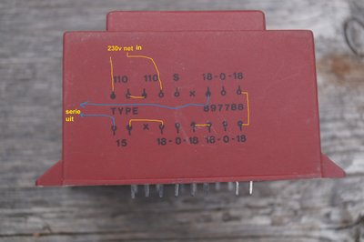

Heb bij Electro Dump een trafo gekocht met een aantal secondaire windingen die ik in serie wil zetten.
Op de trafo staat een tekening van de aansluitingen.
Mijn vraag is of ik ze ,als aangegeven op de foto, kan doorverbinden om max er uit te halen?
Heb de weerstanden gemeten op de pootjes,het zijn allemaal afzonderlijke windingen.

Als je twijfelt neem een 10 ohm weerstandje 1/8 Watt in serie van een set windingen in plaats van een draadbrug
Als hij zonder belasting niet warm wordt zit je goed :D

Ik neem aan dat het pootje met de letter S het scherm is?

democles schreef:Bedankt Bert.
Ja inderdaad O:) helemaal goed .

Een dingetje het is mogelijk dat er een winding in tegen fase staat Dan wordt de spanning lager
Bijvoorbeeld 24 - 0 - 24 - 0 dan krijg je 0 staan ze goed is het 48 volt

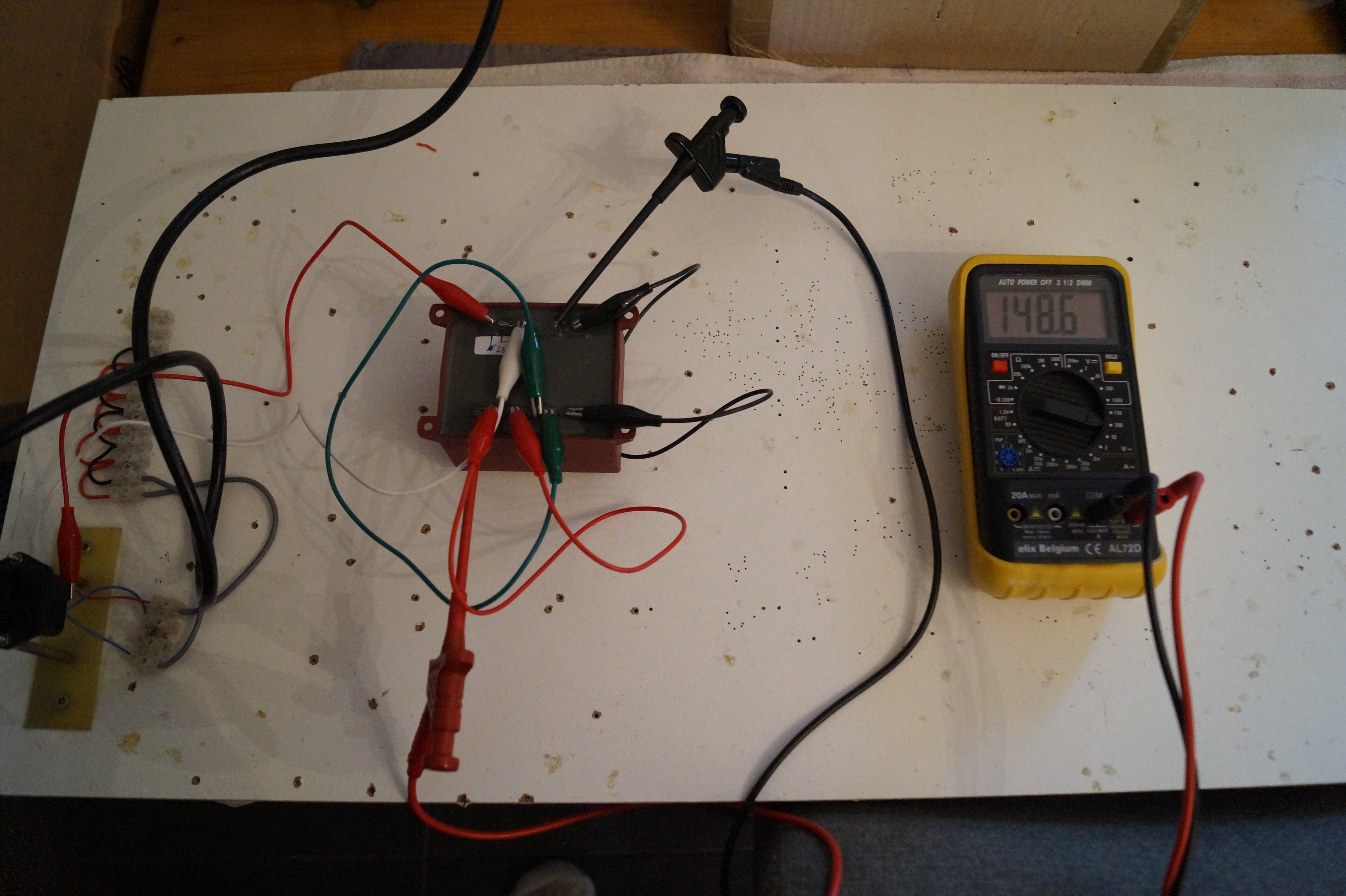

Dan maar even de proef op de som :hide:
Winding voor winding doorverbonden en gemeten.
En dat ging goed :yeah:

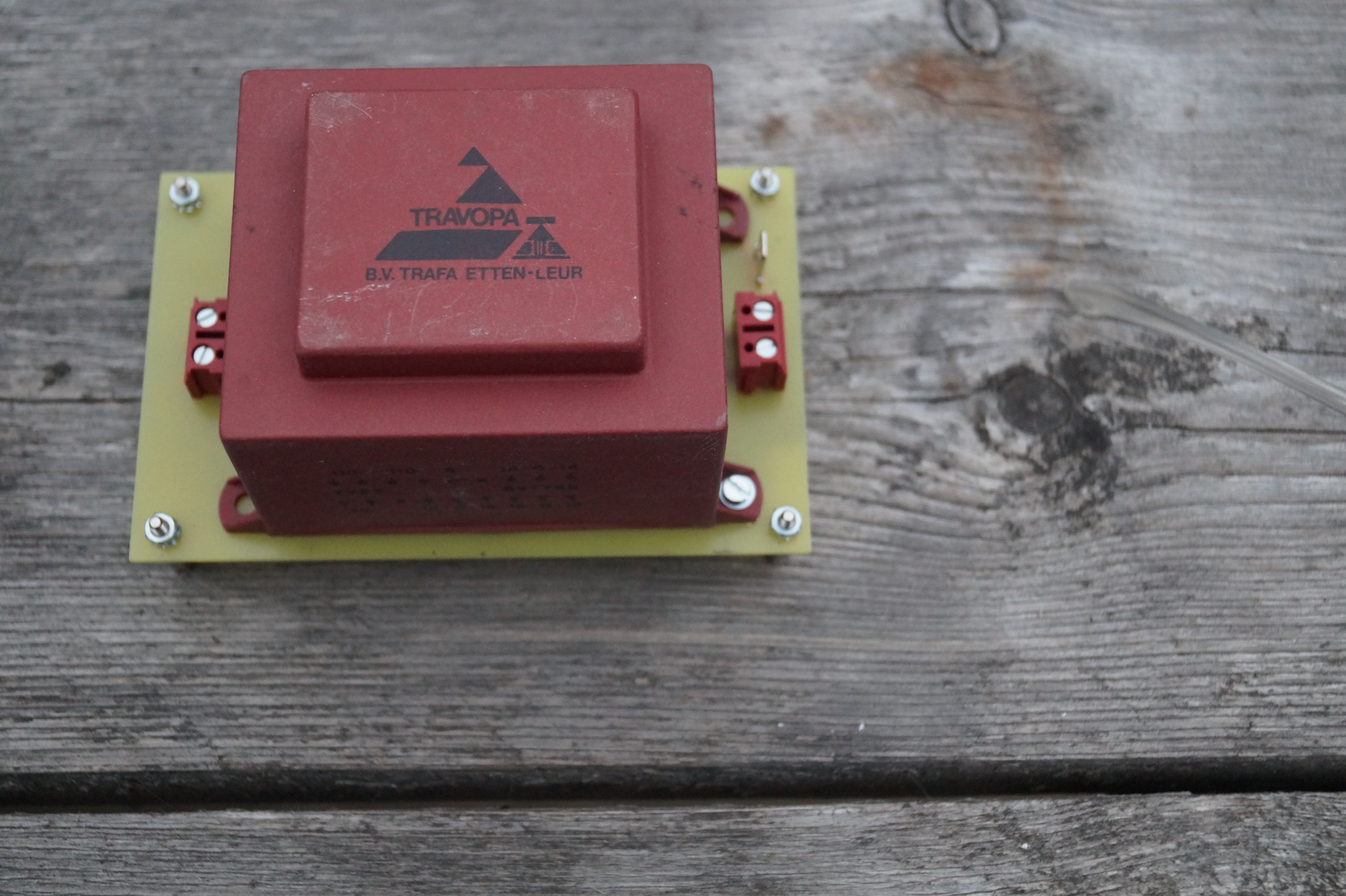

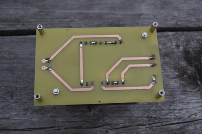

Maar even een printje voor ontwerpen :-k
148v wissel bij 250mA,ideaal voor klein buizenspul :lol:
