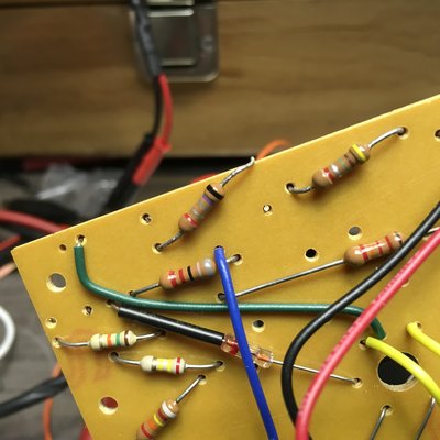

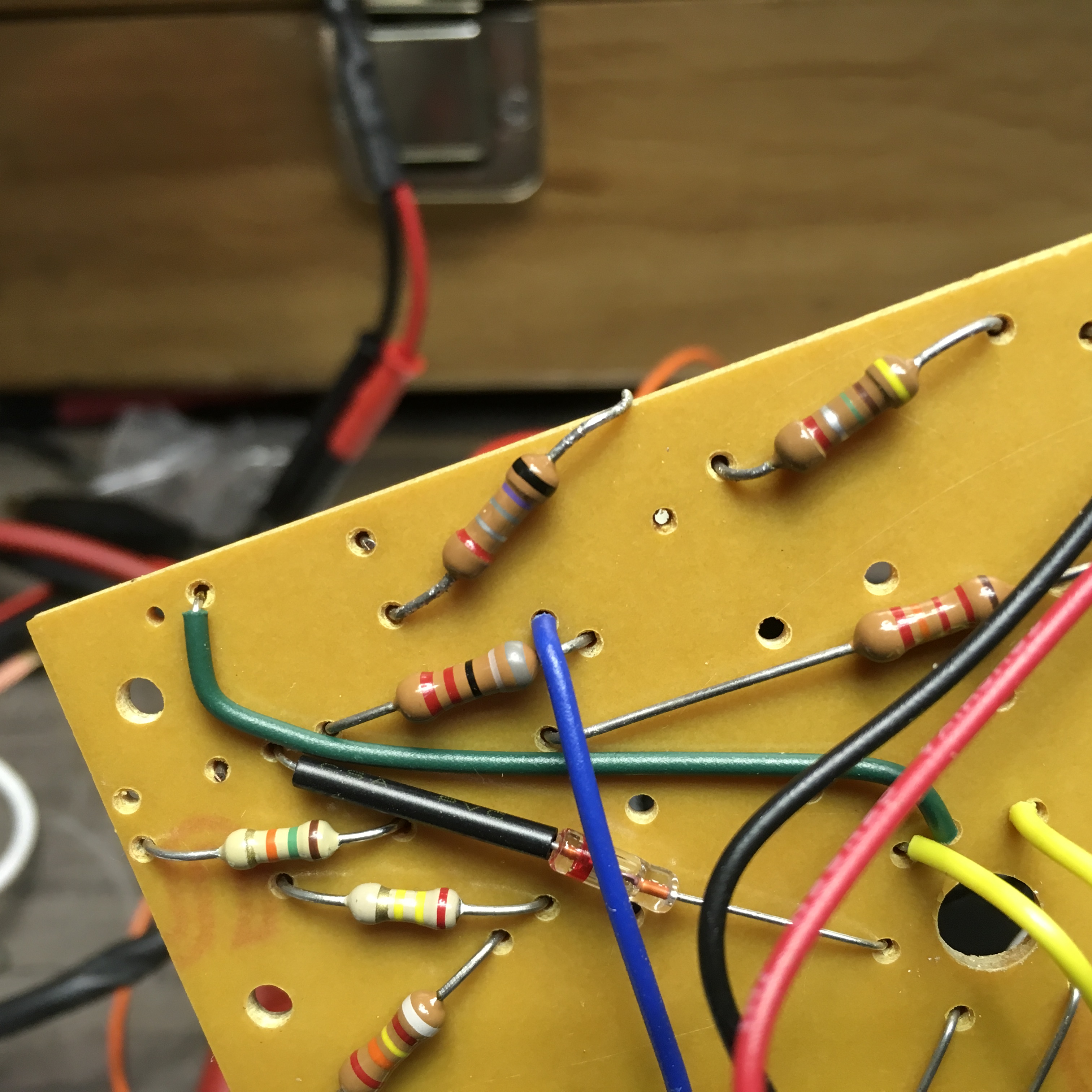

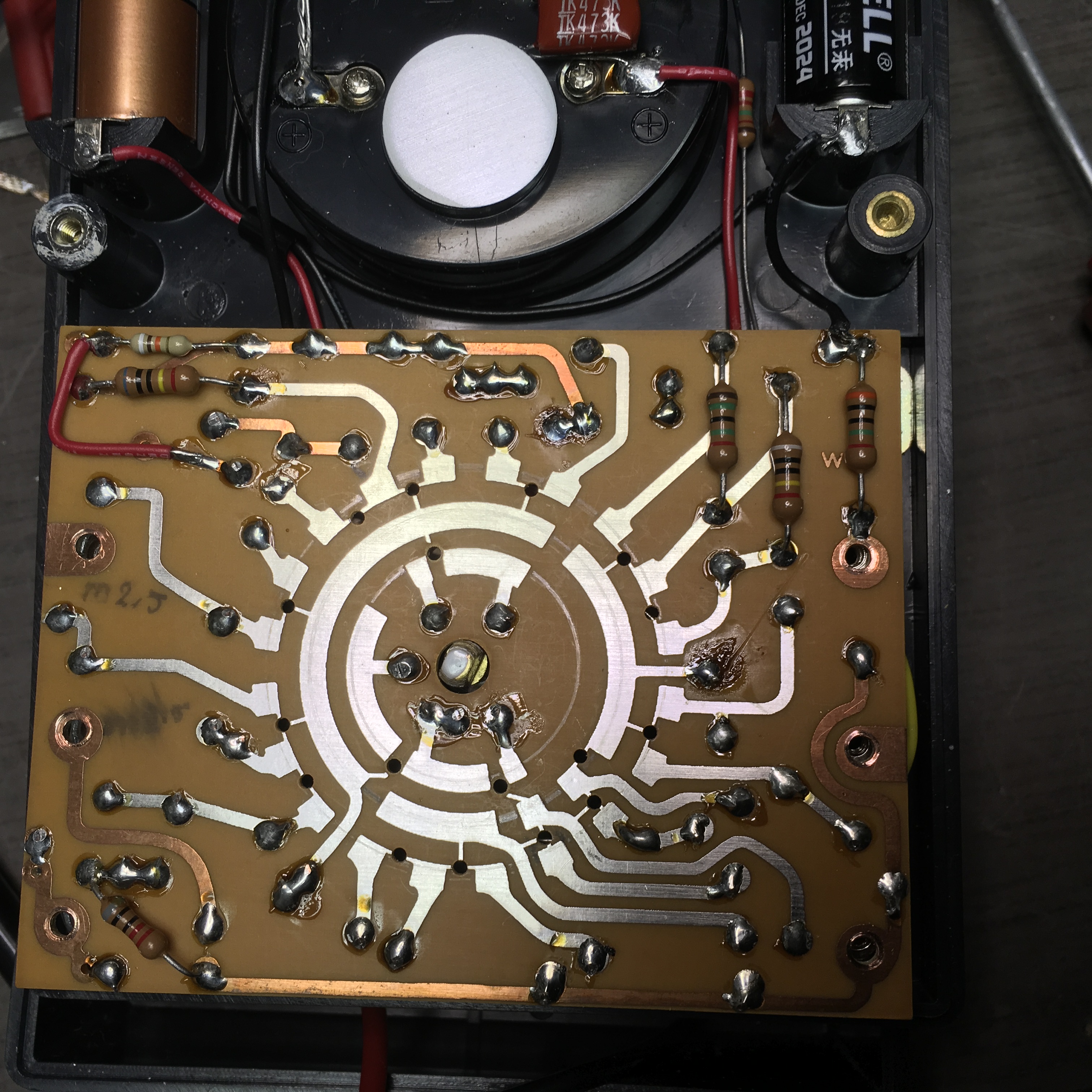

Ik heb een (oud) analoog metertje gekregen om te maken
Weggooien en een nieuwe kopen bij de Aldi is het advies natuurlijk
Maar dat wil ik niet
Het zit vol met weerstanden met rare kleurcodering
Ik weet niet hoe ik dat moet lezen
Waar begin ik 8-[
Rechts boven daar zit bijvoorbeeld Rood Groen Zwart Zwart Oranje
Of is Oranje Zwart Zwart Groen en Rood is dan 2%
Ik meet 30 meg :shock: :shock:
300 met nog eens 5 nullen
Dan is dat 300 000 00 =30 meg Dat kan niet :-s
Anders om 2500 en oranje is dan de tolerantie % ring maar oranje tolerantie kleur bestaat niet [-(
Dan toch maar andersom 300 meg in een 1/4 Watt weerstandje :shock:
Die andere ernaast wit zwart zwart geel Rood
Is dan 900 en geel 4 nullen 0000 is 900 0000 is negen Megaohm 2% ik meet 8,95 mega ohm
Wat een idioot hoge weerstands waarden
Een kapotte aan de onderkant meet oneindig Is in nieuwstaat
Maar wat moet het zijn :?:
Zwart Paars Grijs Zilver Rood
:think: 178 x0.01 is dan 1,7 ohm :?: :?: :?: :?: :?:

Maak er eens een paar foto's van...

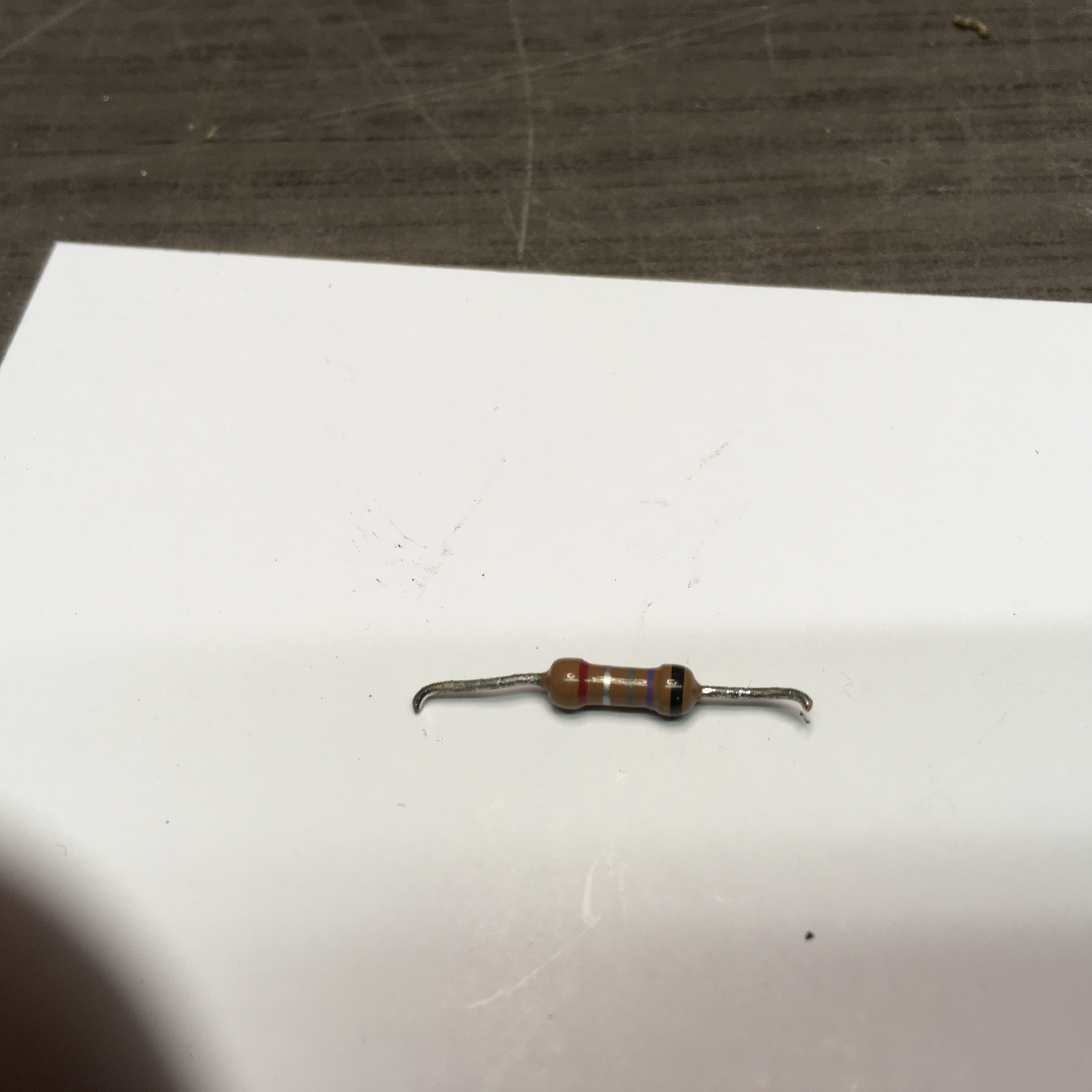

ray5150 schreef:Maak er eens een paar foto's van...
Bij deze Ray O:)
Deze weerstand heb ik vervangen door 1,8 ohm
Ik dacht dat hij 1,7 ohm moest zijn Maar meet oneindig
De meter met 1,8 ohm doet ut nog niet

Bert61 schreef:Een kapotte aan de onderkant meet oneindig Is in nieuwstaat
700 M, 10%, 5 ppm/°C

Bedankt voor de link Marp :dank: :dank:
700 Megaohm :shock:
Dat kan toch niet Die heb ik nog nooit gezien
Misschien is er een kleur verkleurd of zo ? :-s
