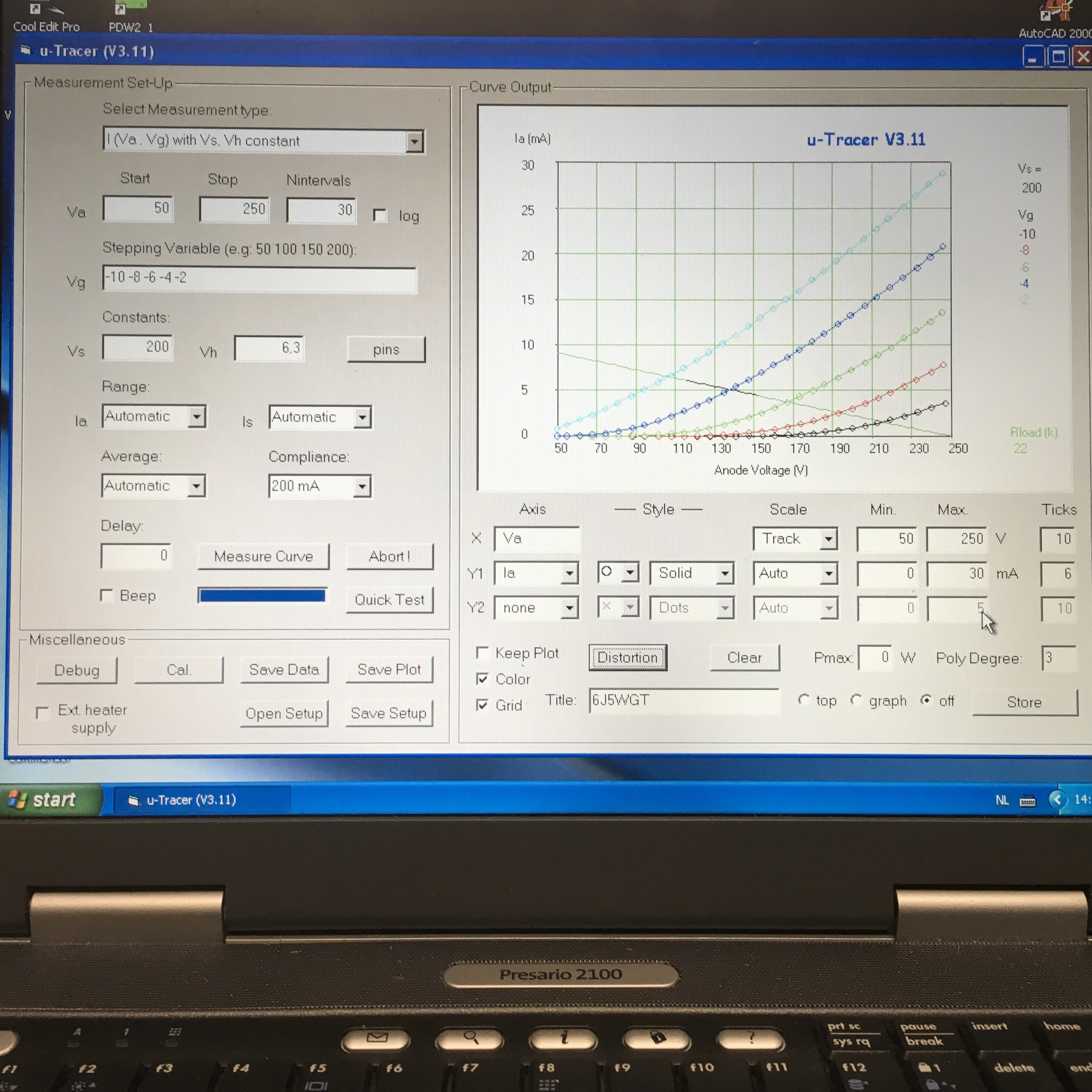

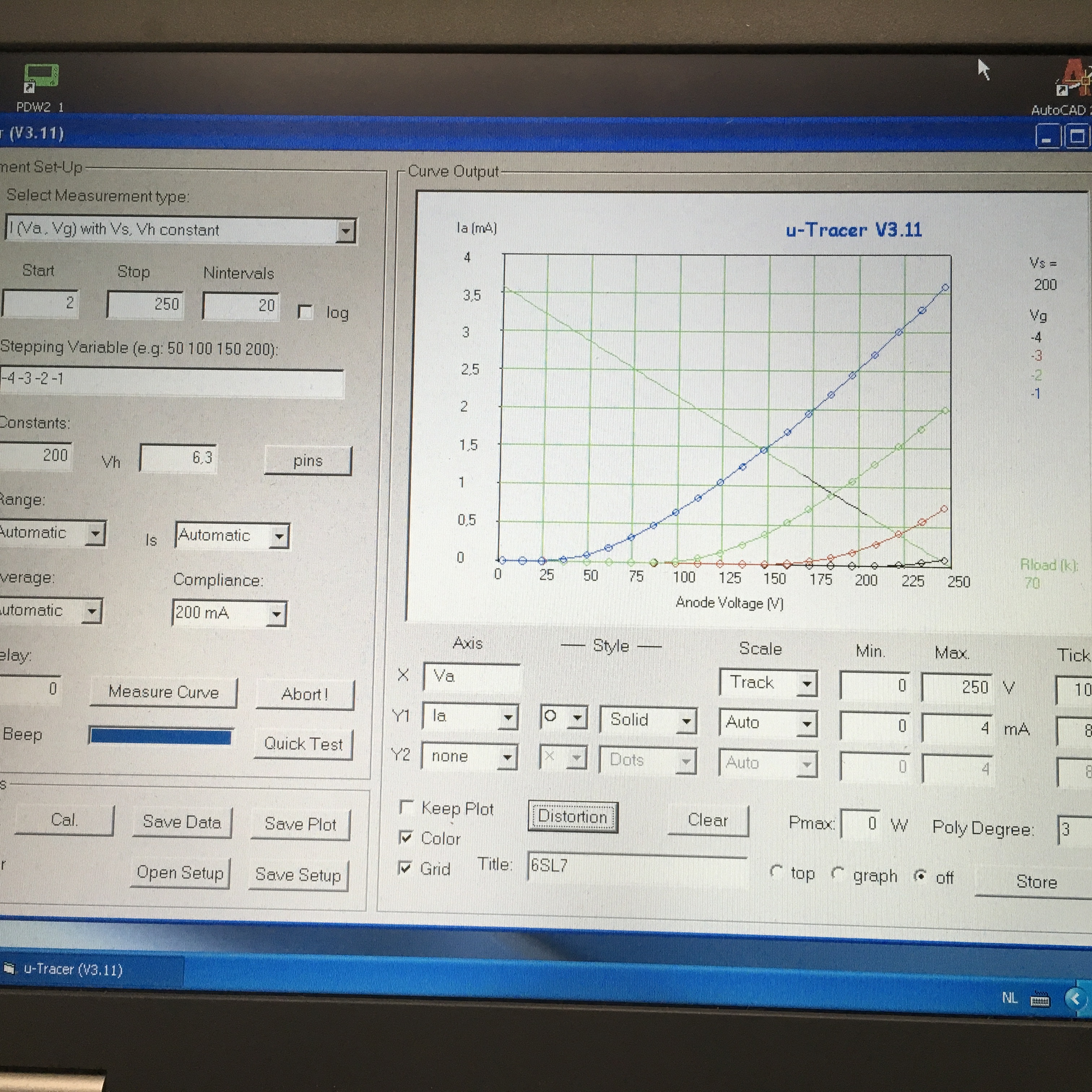

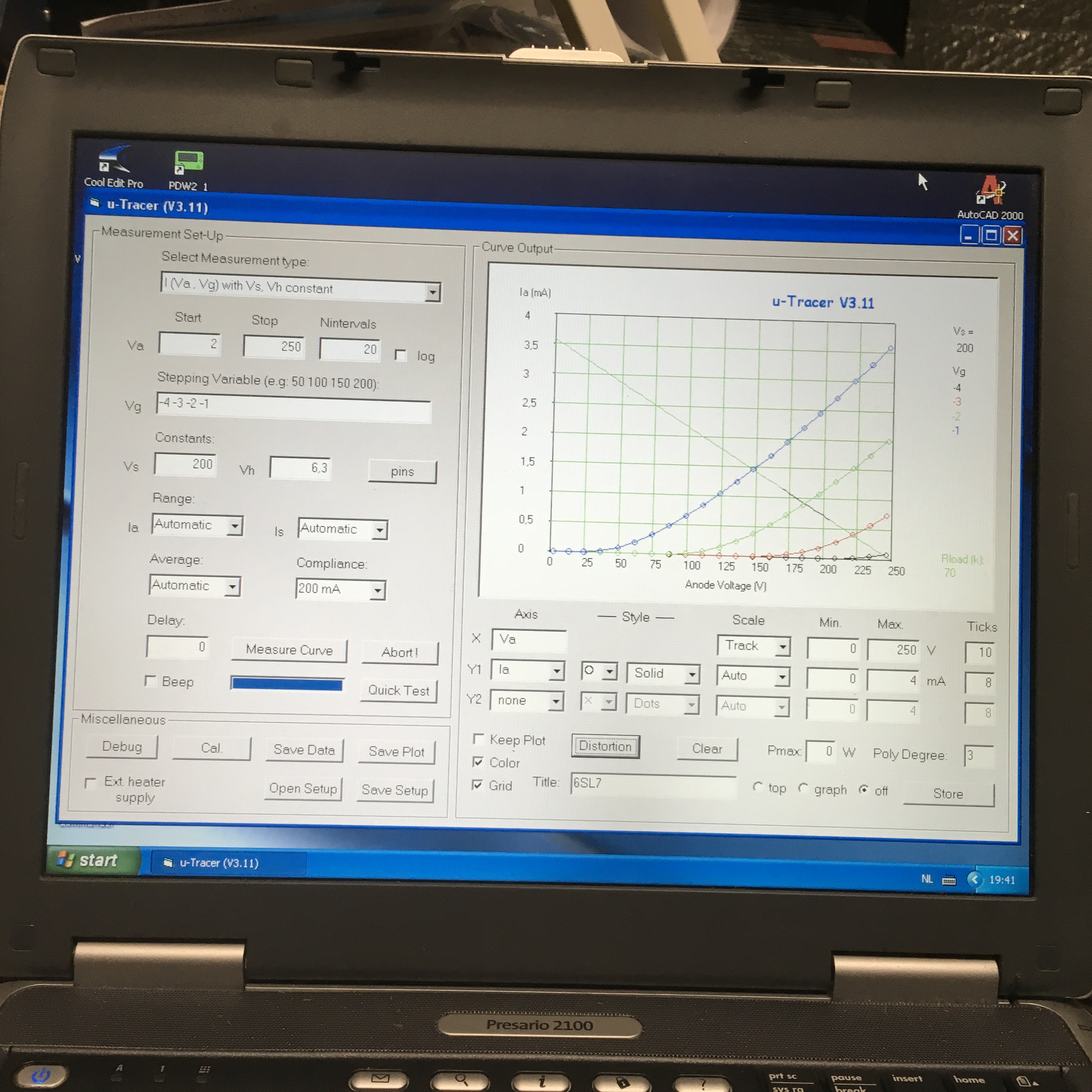

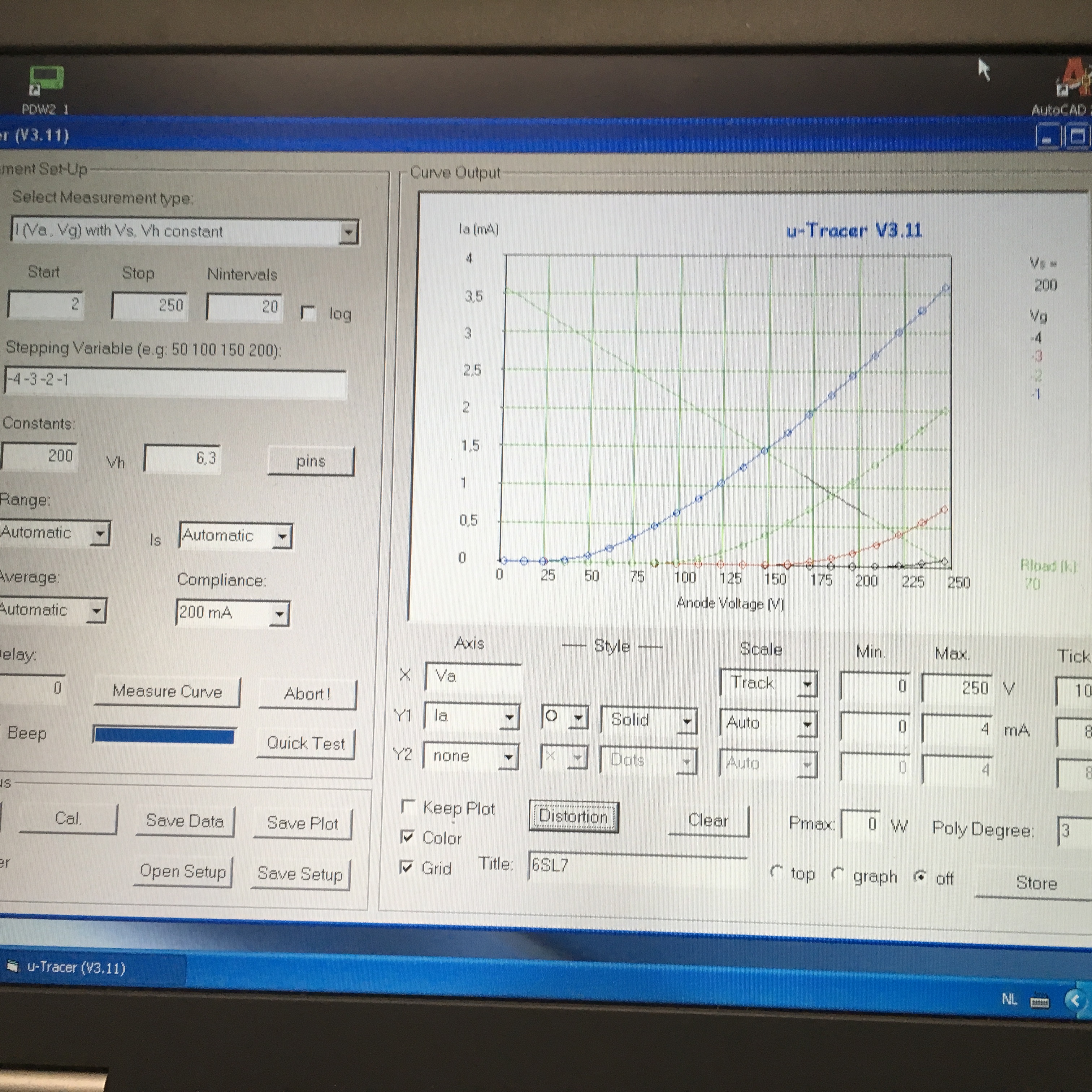

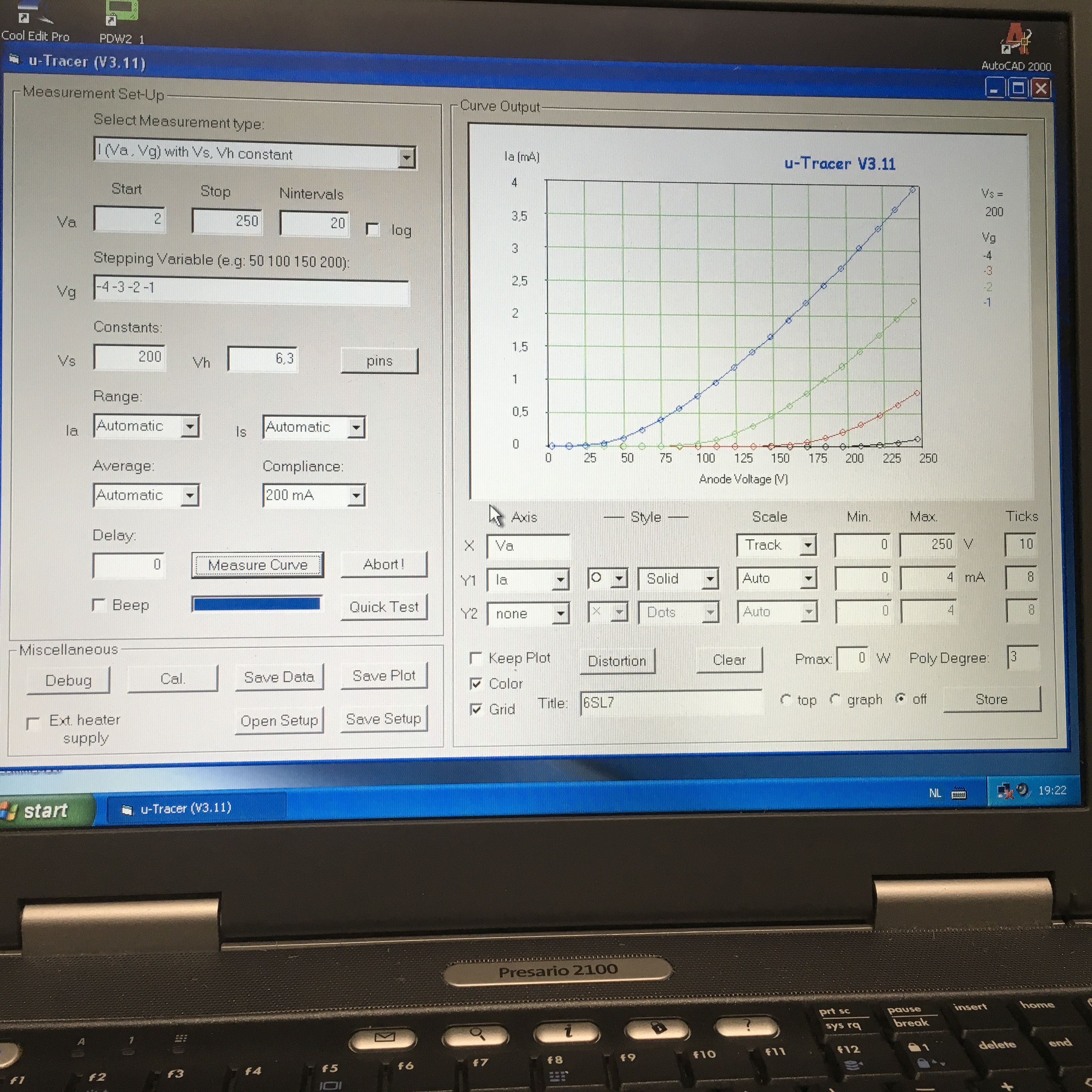

Utracer

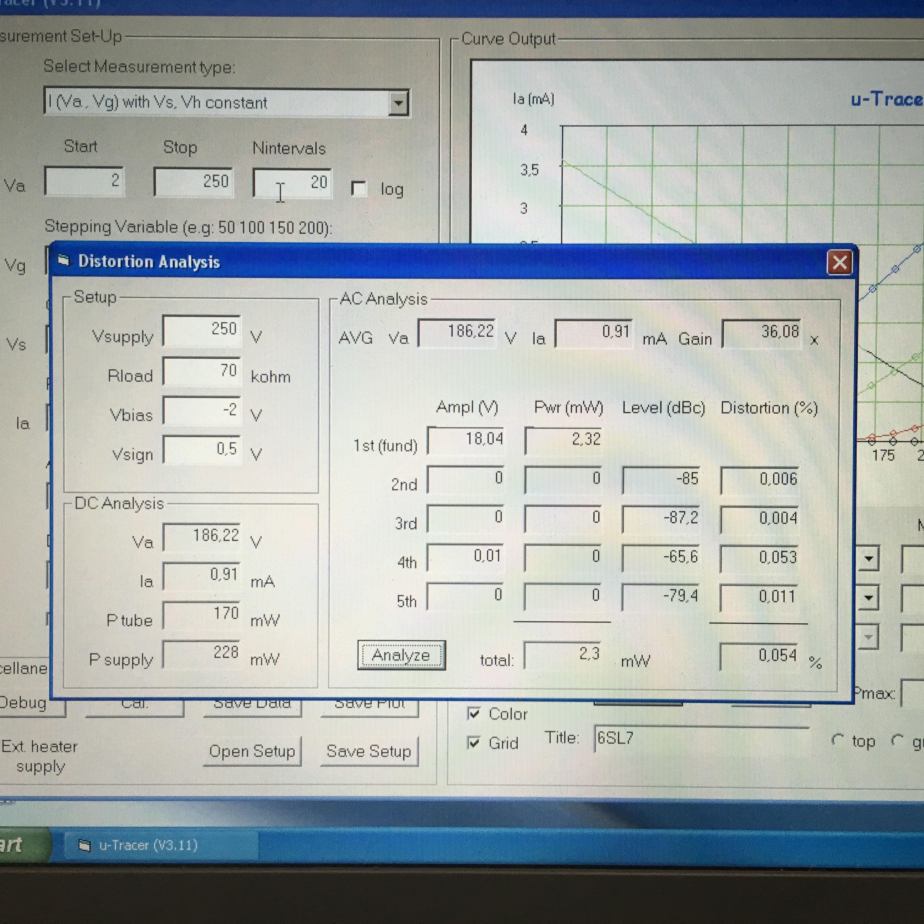

Testen 6SL7 ging helemaal fout bij een spanning van 250 volt en -2-3 volt negatief ik had op eens wel twintig grafieken :shock:
De tester open gemaakt en er een tiental ferriet buisjes over alle draden behalve gloei geregen.
Daarna was dat gelukkig over en gedroeg de uTracer zich weer normaal
3 6SL7 getest en een 6J5WGGT
En in een YouTube filmpje een andere functie gevonden en wat mee gespeeld O:)
Daar in kan je distorsie zo laag mogelijk instellen ofwel het lineair gebied van de versterkende buis bepalen
Kweenie of ik er wat aan heb in de praktijk het is hardstikke leuk er mee te spelen
Maar lijkt me wel een mooie richt lijn van hoeveel negatief je erop zet met een kathode weerstand
Wat de anode stroom is en de Anode weerstand berekenen O:)

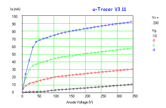

Anne als je tijd zin en energie hebt wil je eens kijken naar de plaatjes
Gemeten de EL84 , 6J5 , 6SL7 , 6SN7,

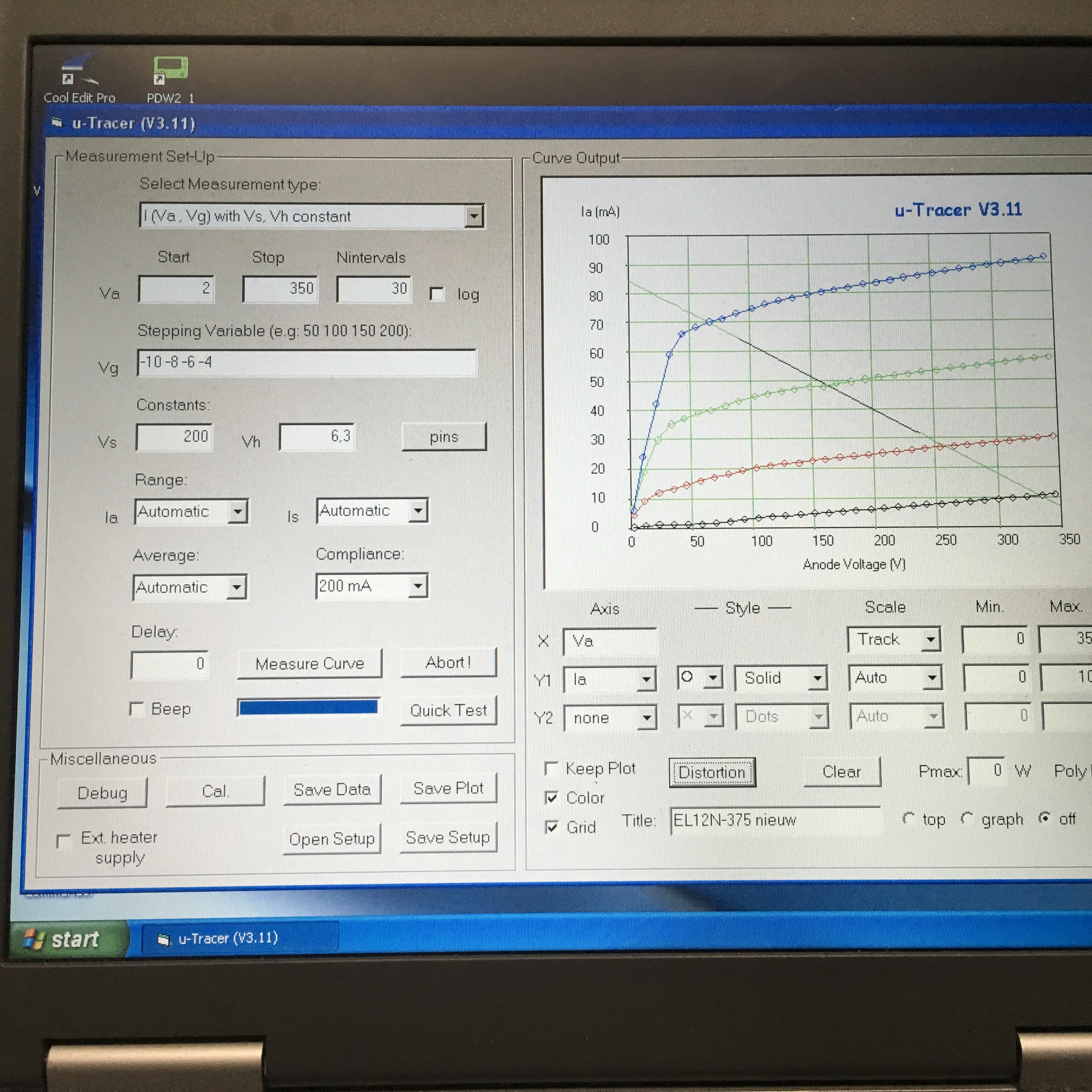

De EL12-375 ook getest een nieuwe en een die nog in de versterker zit en ongeveer 1,5 jaar 3 uur per dag gespeeld
De EL34B is uit een doos buizen welke ik paar jaar geleden gekocht heb
En een NOS mooie grafiek veel rechter dan de Chinese broeders die in het begin een rare hobbel in de grafiek
De KT88 kan ik niet echt goed testen de buispennen zitten maar net in de voet
De voet steunt op wat buisvoeten er omheen , dus daar moet ik een Tube Socket saver gebruiken
Ook de GU50 getest Waarbij me op viel de mooie rechte lijnen in de meting
Morgen ochtend nog een paar GU50 en de ECC99
Anne heb jij iets waarvan je denkt ik zou moeten meten aan die GU50 ? :?:

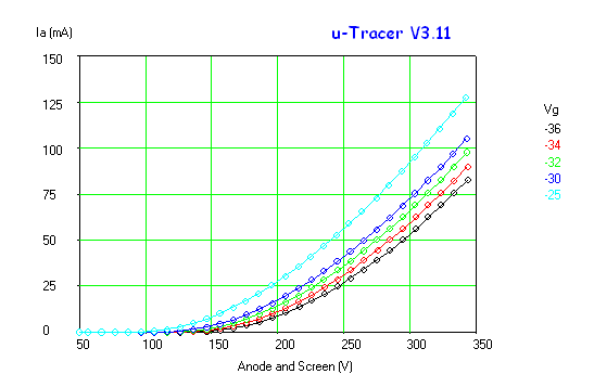

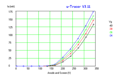

EL12-375

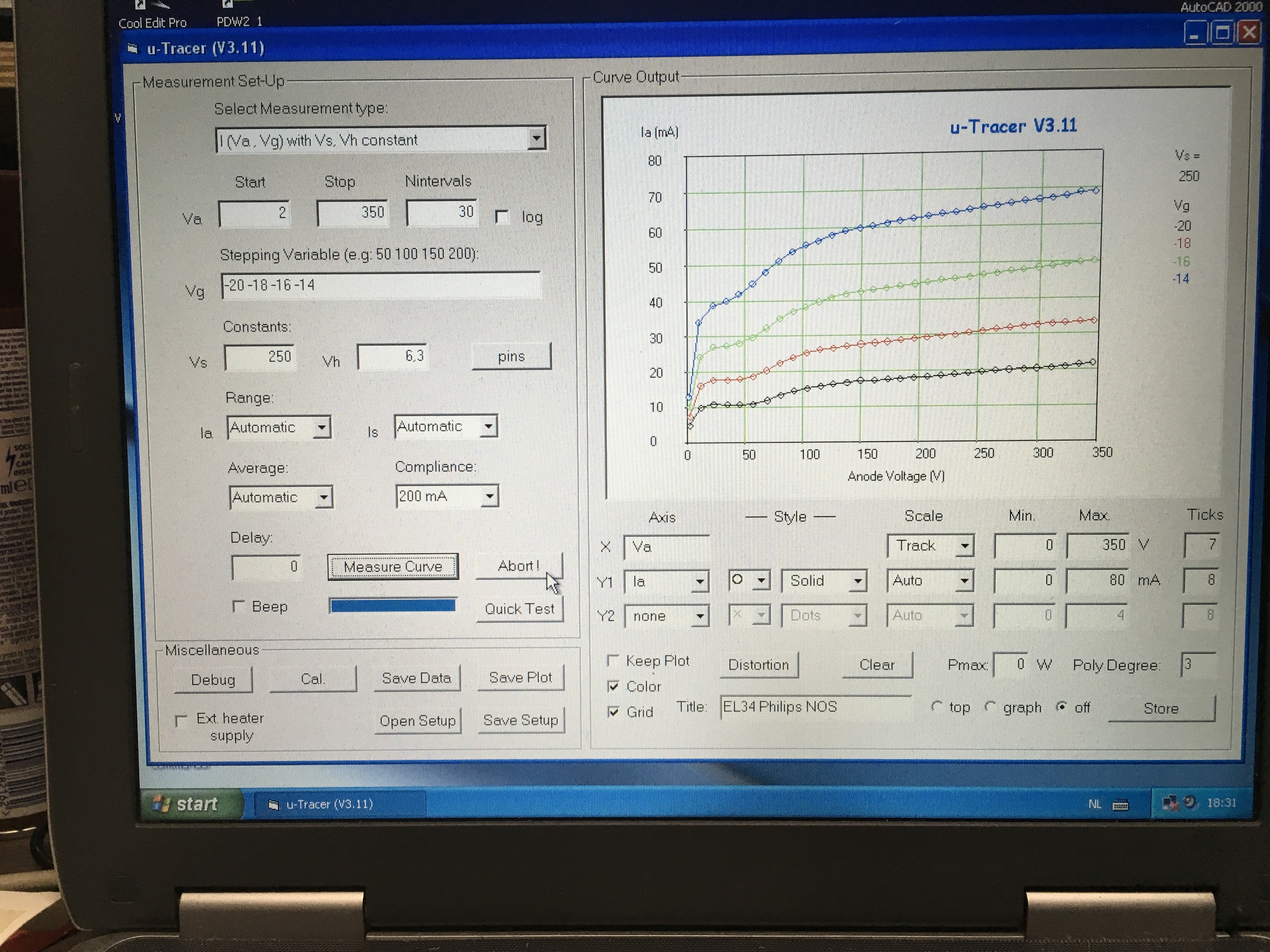

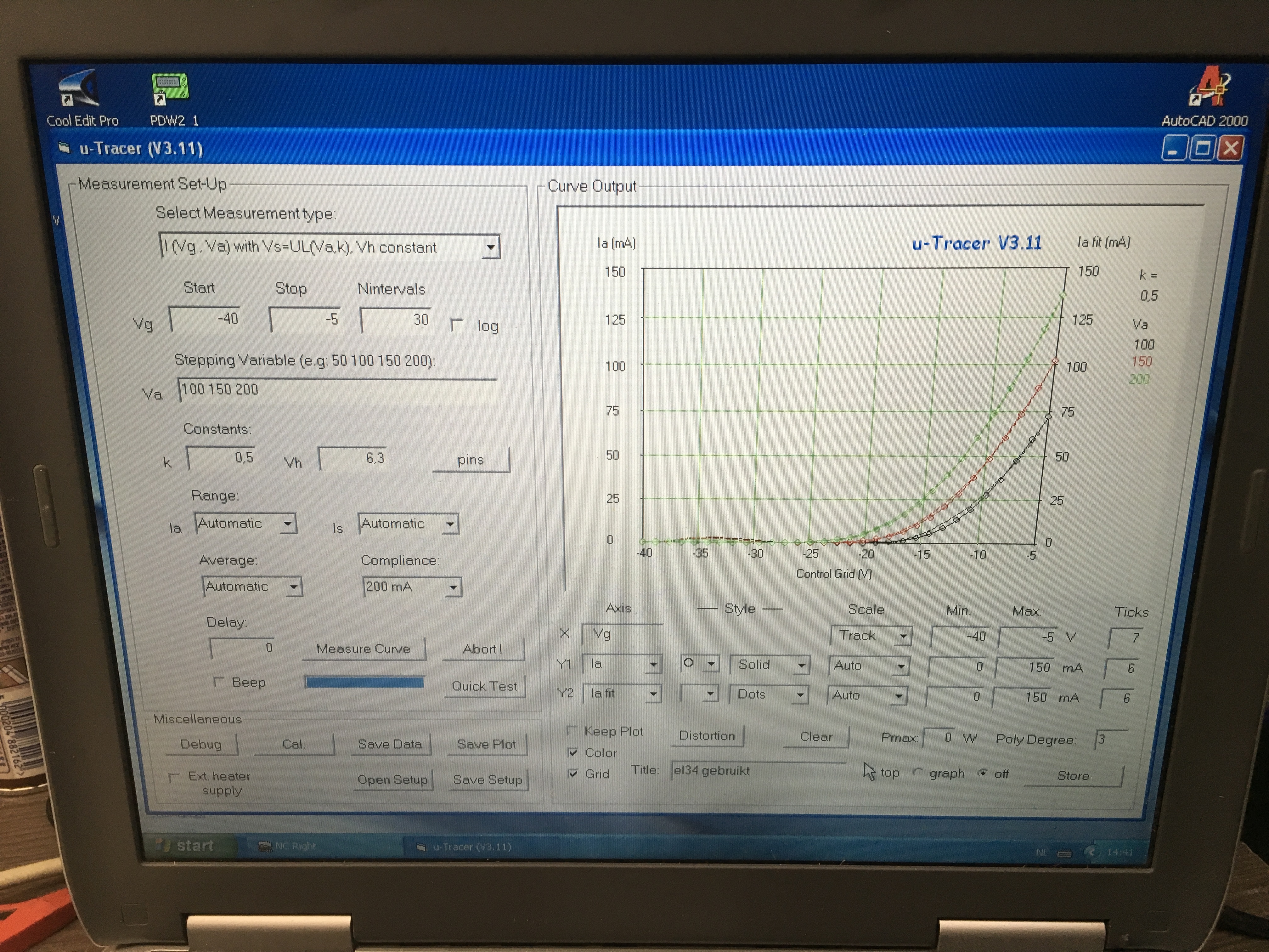

EL34 gebruikt -Vg IA
EL34
EL34. NOS PHILIPS ,
shit draadje vergeten :oops:
Berichten: 16023
Re: UTracer 3,5
Berichtdoor Ah!buis » di 25 jun 2019, 21:57

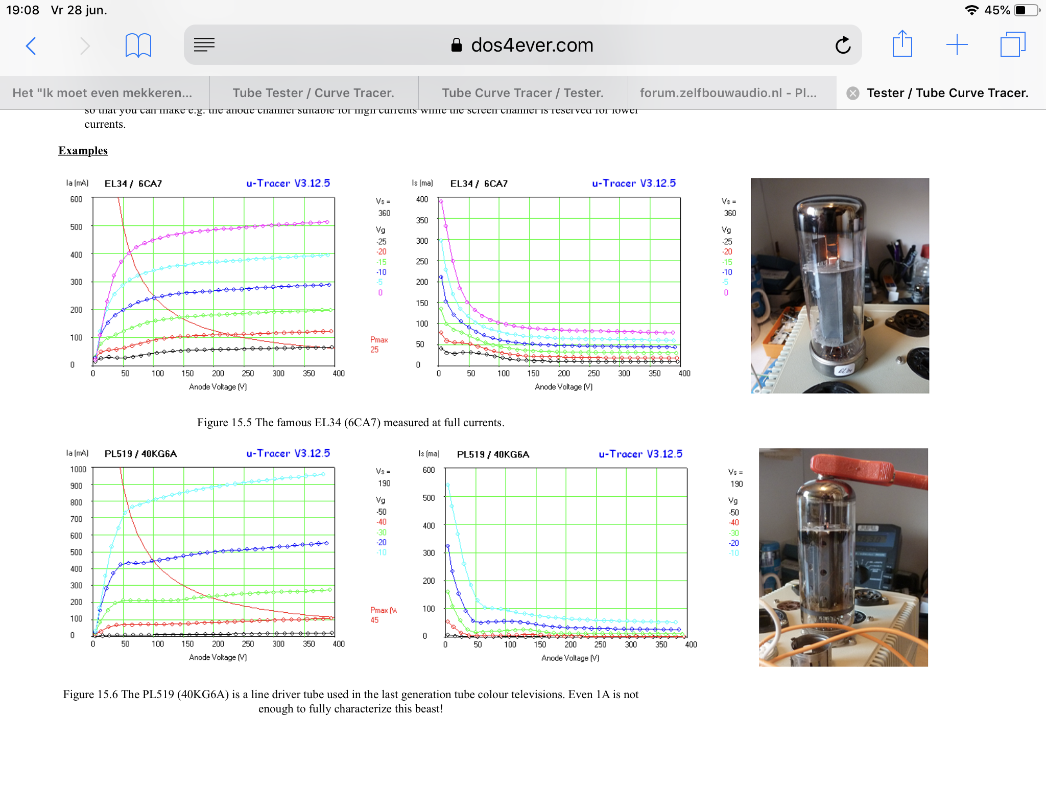

Je meet de EL34 wel op een laag pitje, zie je meer van de deuken door elektonen die teruggaan naar g2. Zal met de KT88 nog wel erger zijn.
De EL12 ziet er nog gezond uit :D
Wat de GU50 betreft, alles staat wel in het datablad, behalve als triode.
Kan soms van pas komen.
Berichten: 10809
Locatie: Oudenbosch
Re: UTracer 3,5
Berichtdoor OpaBert » di 25 jun 2019, 22:32
Bedankt dat je me weer helpt Anne
Dus als ik die rare deuk in het begin kwijt wil moet ik dan die G2 spanning verlgagen Zodat de electronen er langs schieten naar de Anode :-k
De EL12 -375 nieuw
Laag pitje van de EL34
Ik zit aan het maximum van de uTracer Anne
Als ik die 40 volt verlaag zit ik zo over de 200 mA en krijg ik een foutmelding
Iets van Complince :think:
de anode spanning kan niet hoger dan ca 350 volt
De Anodestroom niet meer dan 200 mA
Het negatief niet lager dan -40 volt
Binnen die gegevens kan ik dus meten aan de EL34 Anne

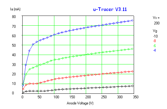

Hier nog een van de 6SL7 en EL84
Sla alle plaatjes op op de Laptob heeft ook er weinig geheugen en er kan geen SD schijf in
Maar wel een seriele poort
Alleen wilt het beestje niet echt vooruit , moet er wat geduld mee hebben O:) :bakkie: :relax:

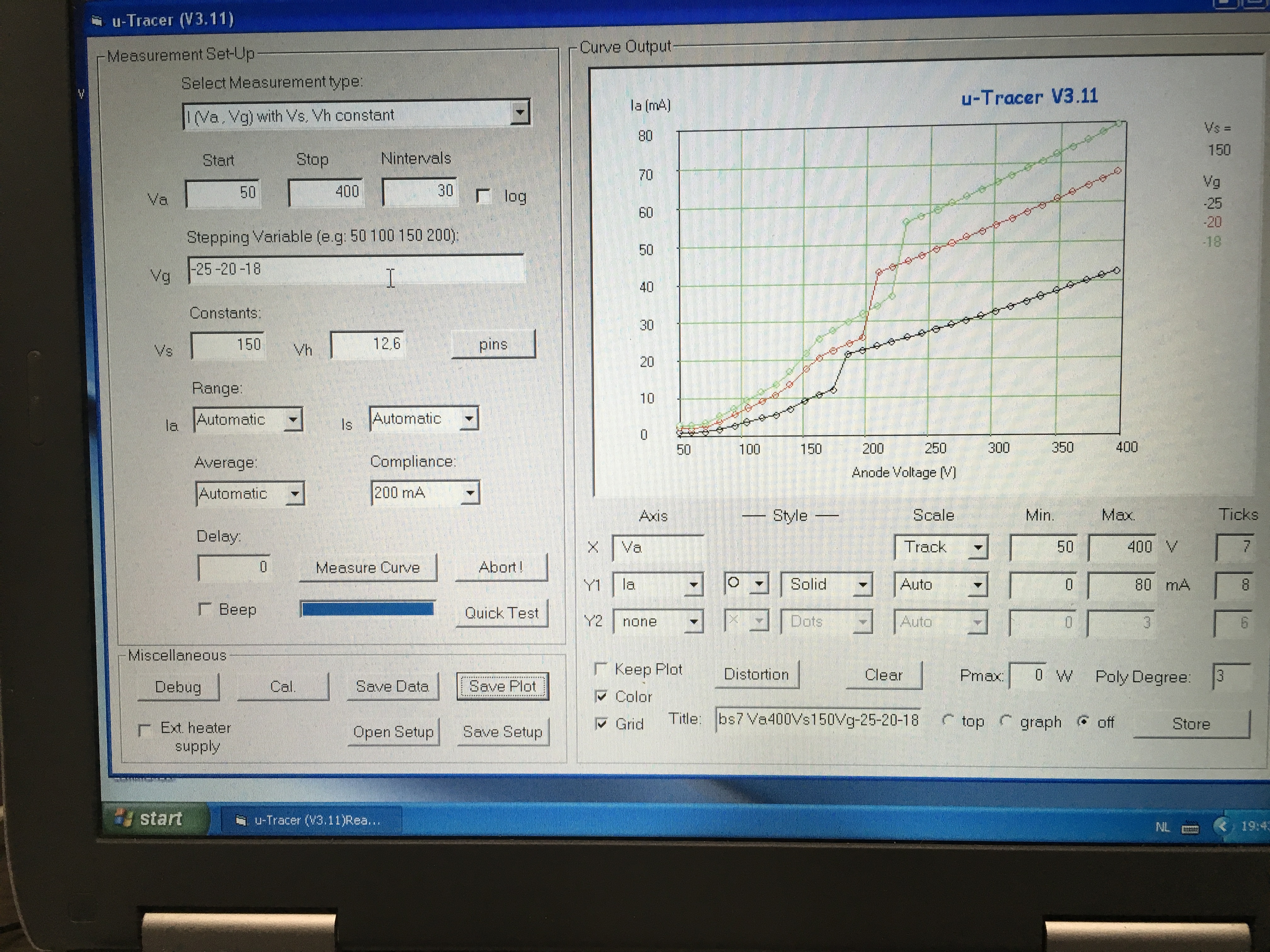

Berichtdoor OpaBert » wo 26 jun 2019, 16:53

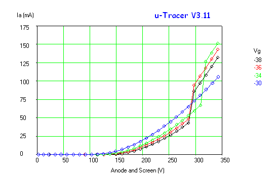

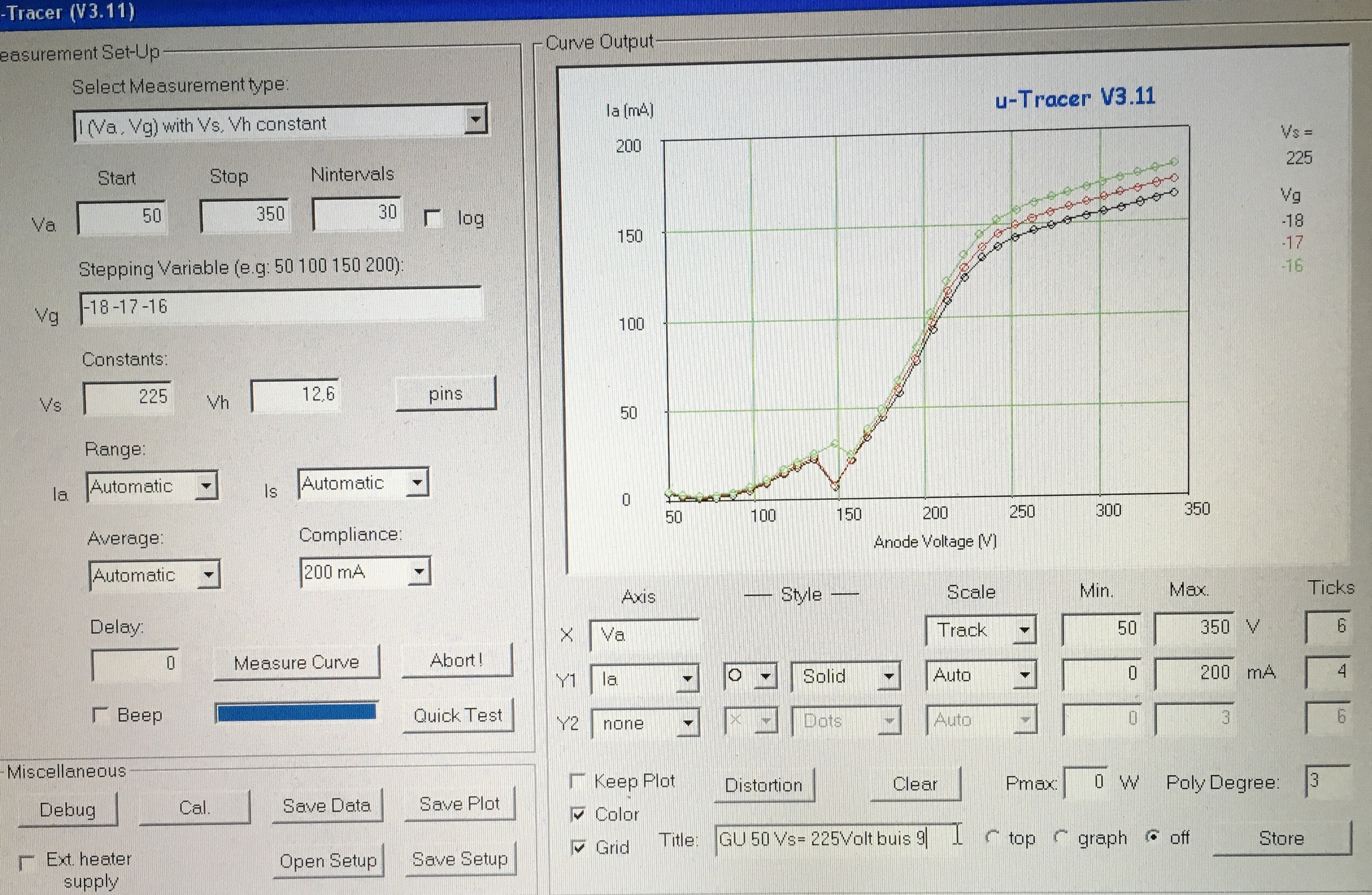

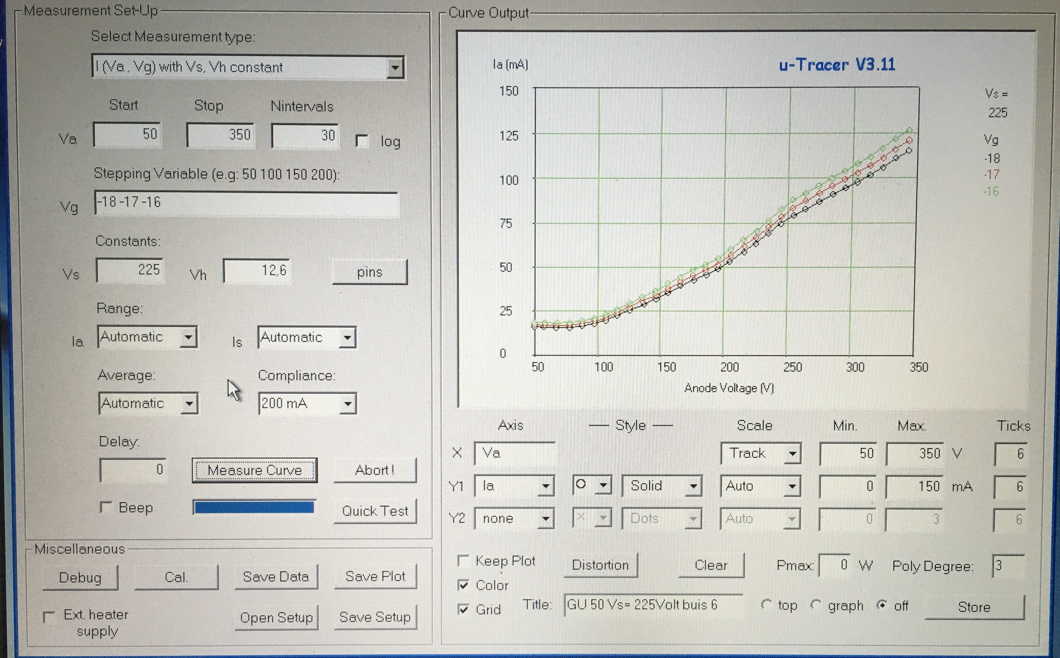

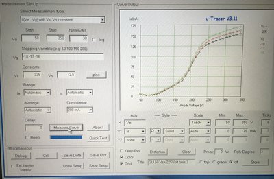

Rare buizen maken ze in Rusland
Twee gemeten en mooie grafiek de derde [-(
Gloeit wel ergens , maar niet dat ik het kan zien , zoals bij de Andere twee alleen de onderkant wordt heet
Even een voeding gebruikt 12 volt 0,7 Amp Dat is goed :think:
Maar geen emissie , lijkt wel of de gloeidraad onderin ligt 8-[
Mislukt of gesaboteerd bij de buizenfabrikant Reflektor .
Raar :-s

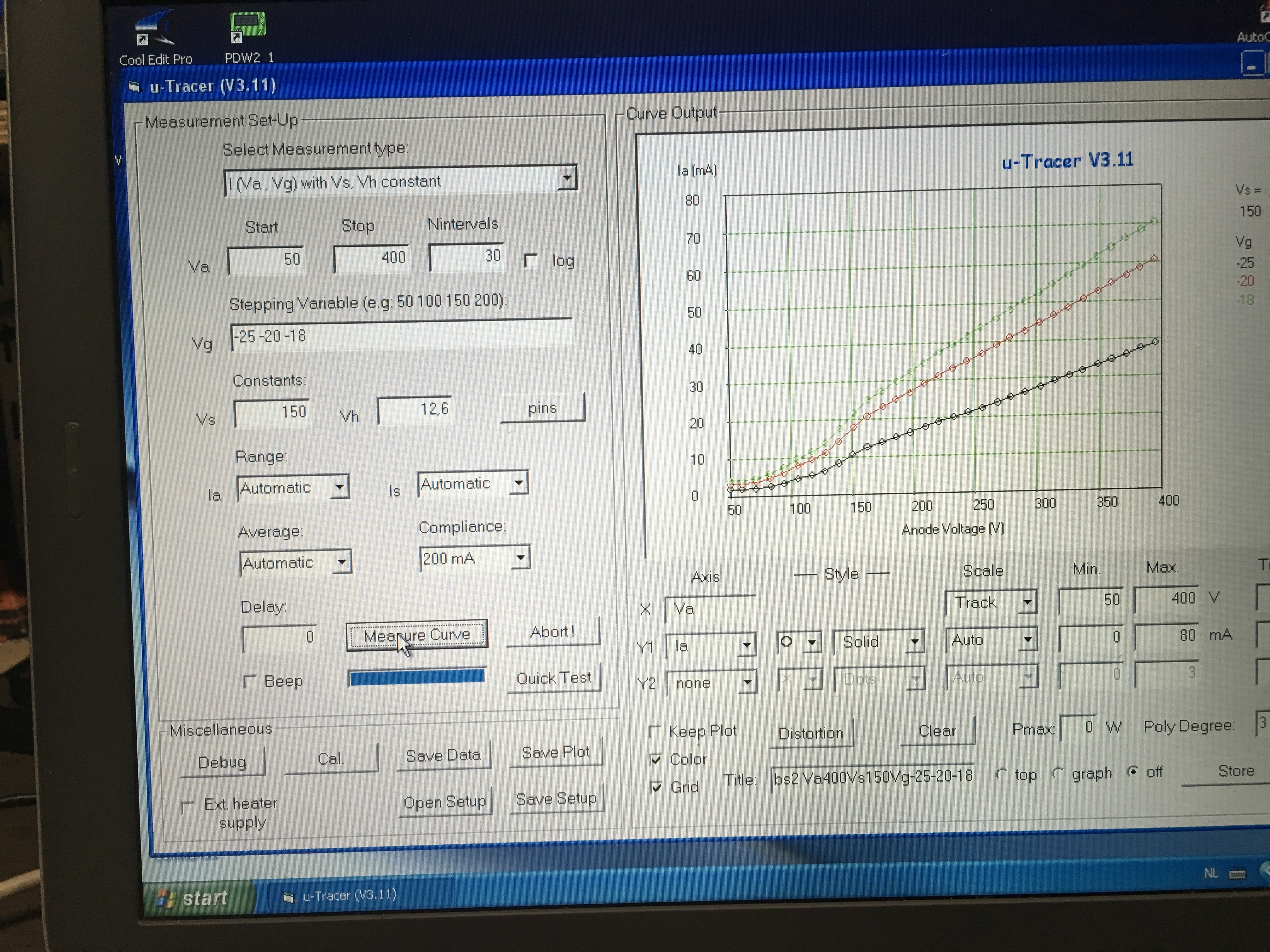

Beetje gespeeld met schermrooster spanning Anne
Die rare zak schuift wat op en de buis gaat wat meer stroom gebruiken
Berichten: 16023
Re: UTracer 3,5
Berichtdoor Ah!buis » wo 26 jun 2019, 18:50
Bert61 schreef:Rare buizen maken ze in Rusland
Welke buis mag dat wel zijn ?
Probeer ook 's of je kunt zien wat aan welk pinnetje zit, klopt misschien niet.
Zou misschien g1 en g3 verwisseld zijn ?

Hoi Anne het zijn de Gu50 buizen
Er is weinig fatsoenlijks mee te bouwen ben ik bang
Er zijn een paar normale bij maar ook dromedaris :think:

Hoeveel tijd geef je de buis om voor te verwarmen ?
Het lijkt nml wel alsof de buis eerst bijna geen stroom wil doorlaten en verderop in de meting, wat later, ineens wakker wordt.
Berichten: 10809
Locatie: Oudenbosch
Re: UTracer 3,5
Berichtdoor OpaBert » wo 26 jun 2019, 22:12
Een minuut ongeveer Anne maar ik steek er eerste buis in Die is goed
Tweede buis ook goed
Derde buis kapot nummer die zit niet bij deze
Daar was helemaal geen stroom in te krijgen behalve de gloeidraad
Maar die kon ik nergens zien en bij de vorige twee wel :think:
Vierde is de nummer 3 geworden in de lijst die komt kakel vers uit de doos idem alle andere
Ik heb de buispennen met een mes schoon gekrast dat was net of er een laagje corrosie op zit licht Grijs
Dat hielp wel maar er zitten kamelen tussen met uitschieters heel vreemd :shock: :shock:
Nog nooit gezien bij een buis :-s

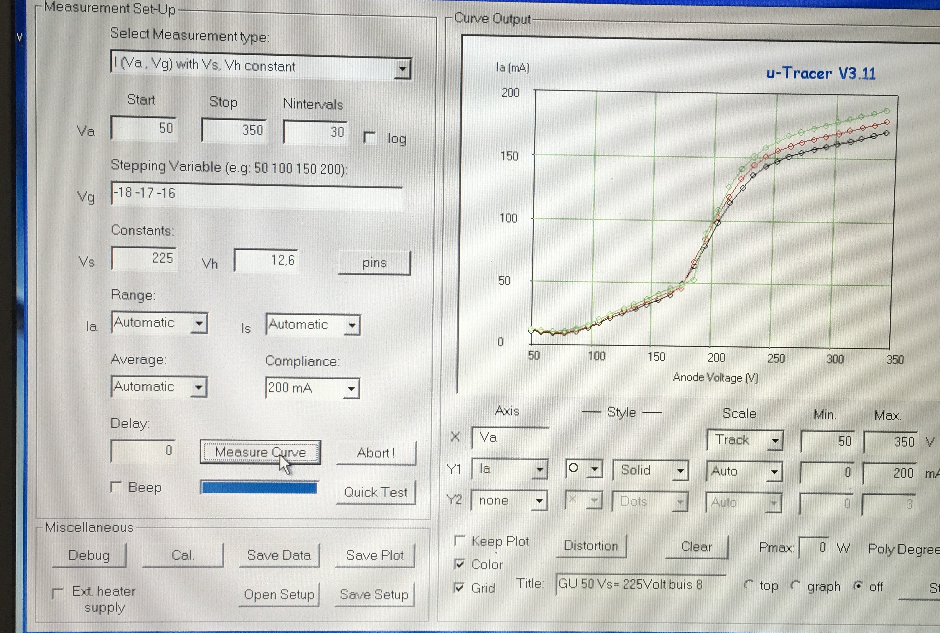

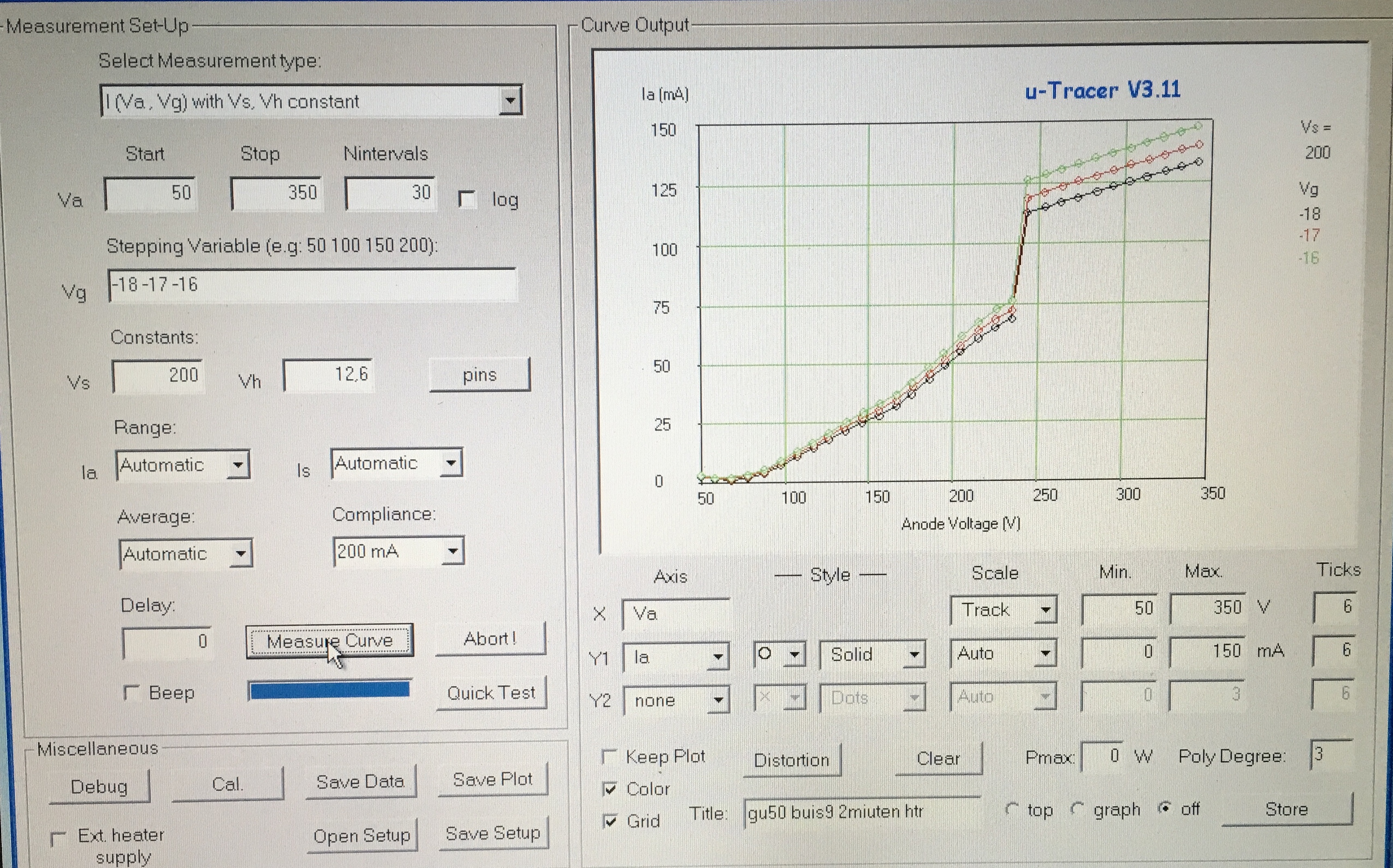

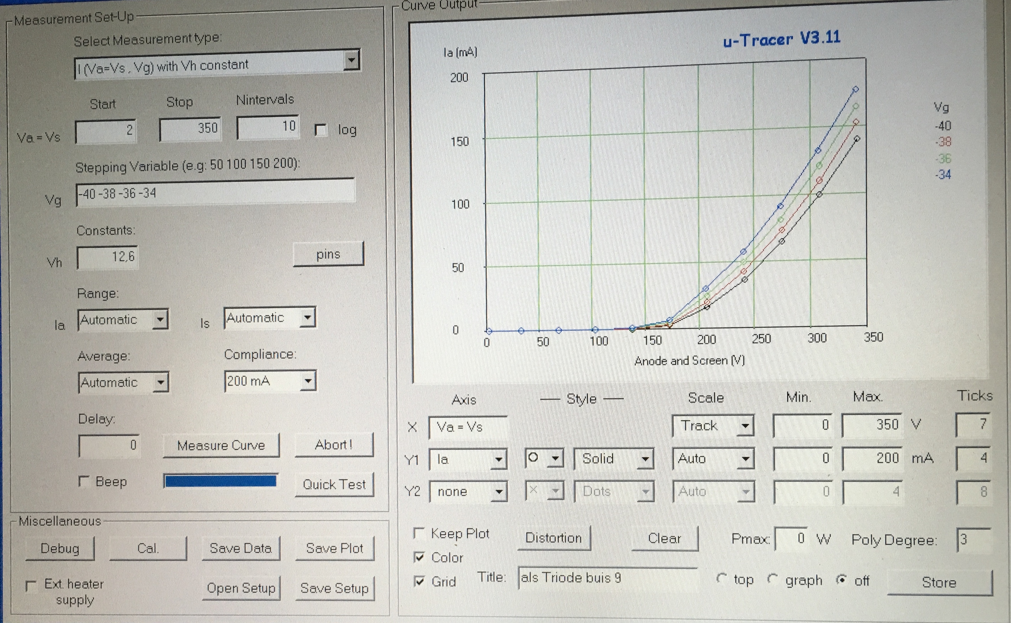

Anne buis 9 nogmaals nu met ruim 2 minuten voorgloeien ( lijk wel een diesel :lol: )
Maar de rare knik is nu nog erger :shock:
Maar oordeel jij maar Anne
Berichten: 10809
Locatie: Oudenbosch
Re: UTracer 3,5
Berichtdoor OpaBert » do 27 jun 2019, 9:52
Nu buis 9 als Triode
Dat ziet er beter uit O:)

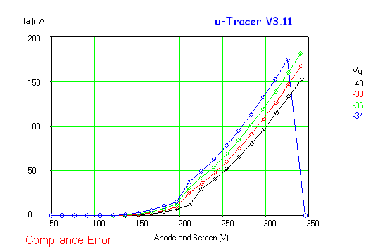

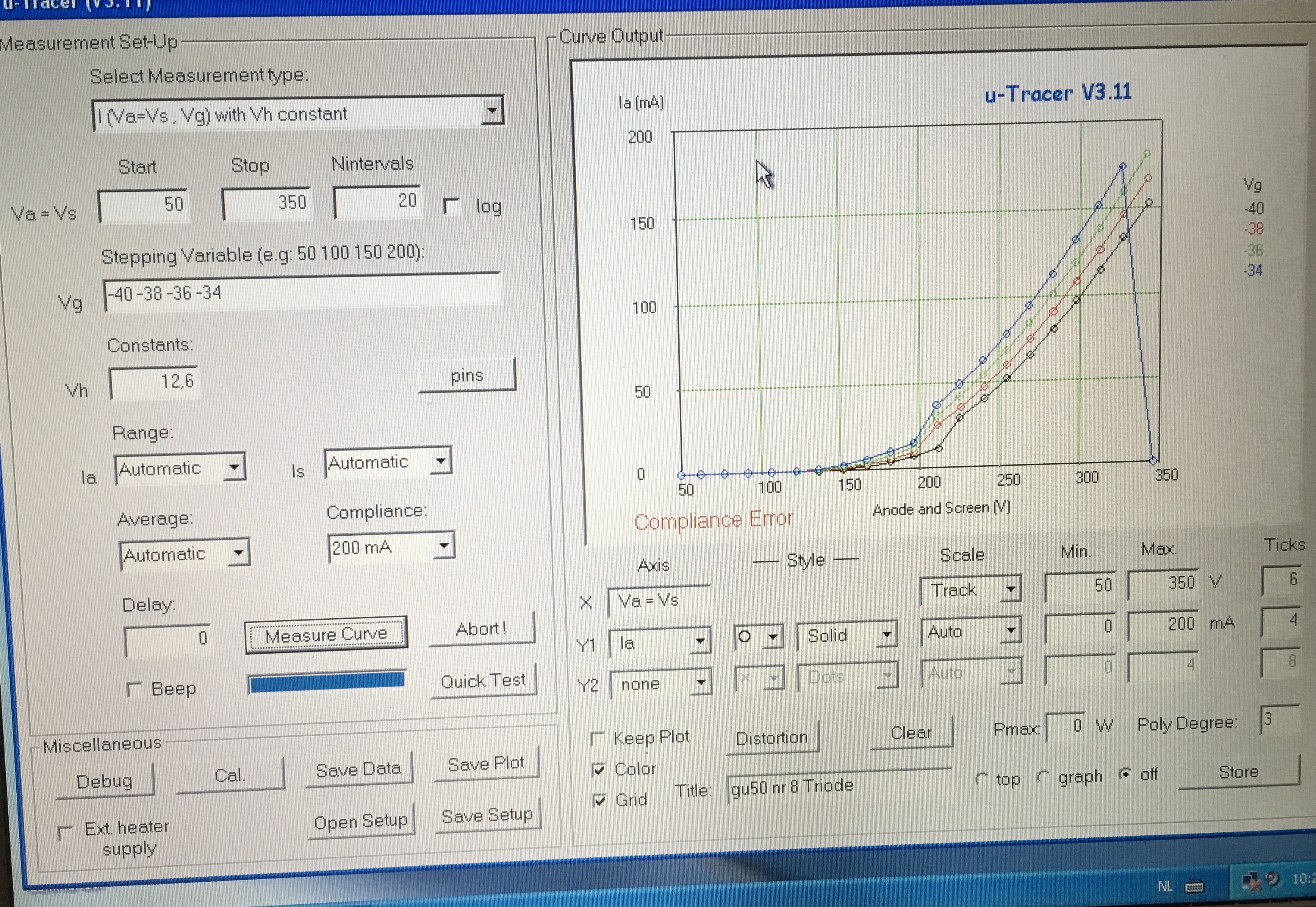

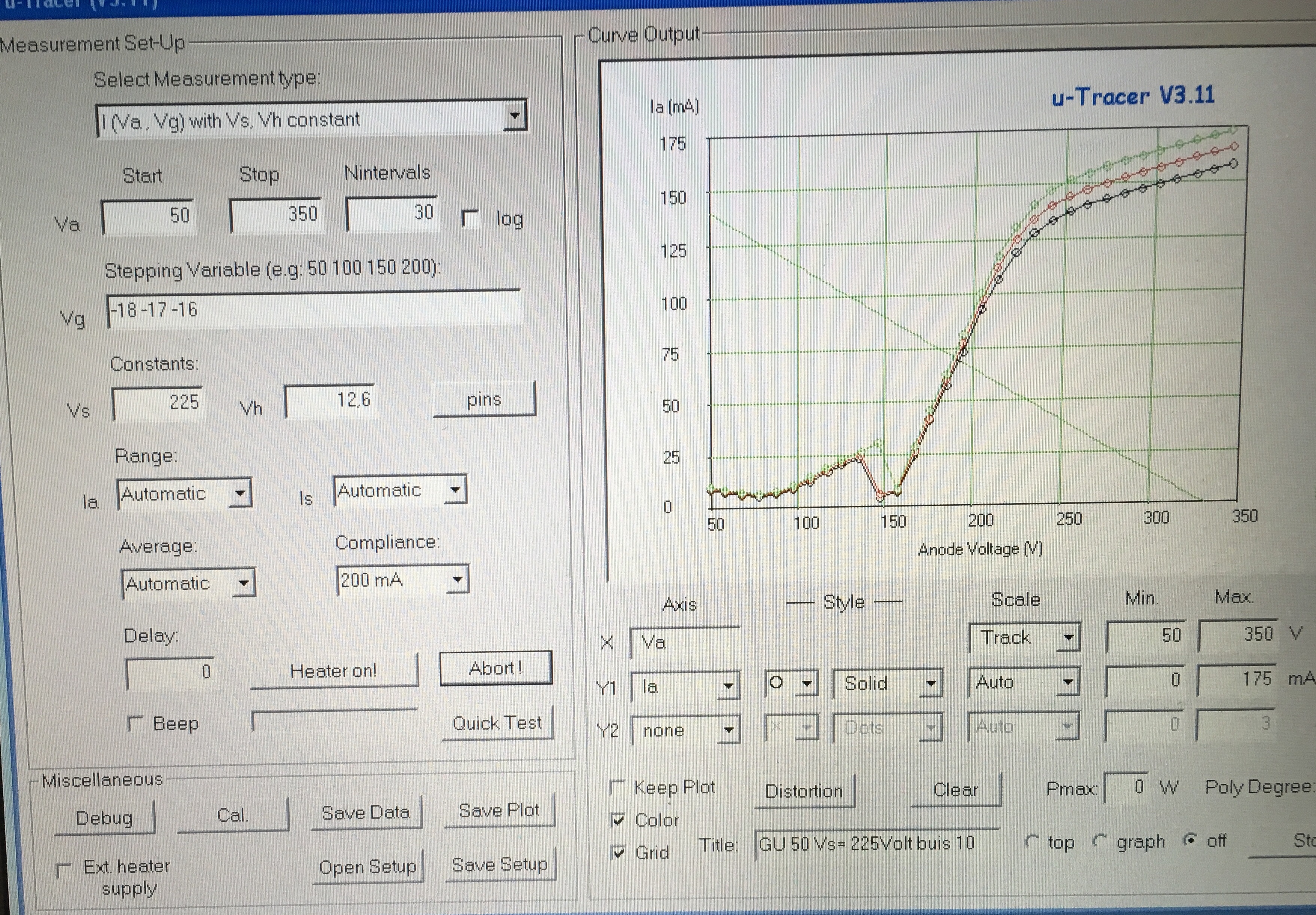

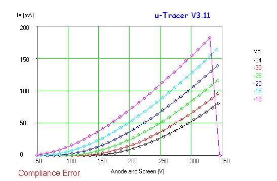

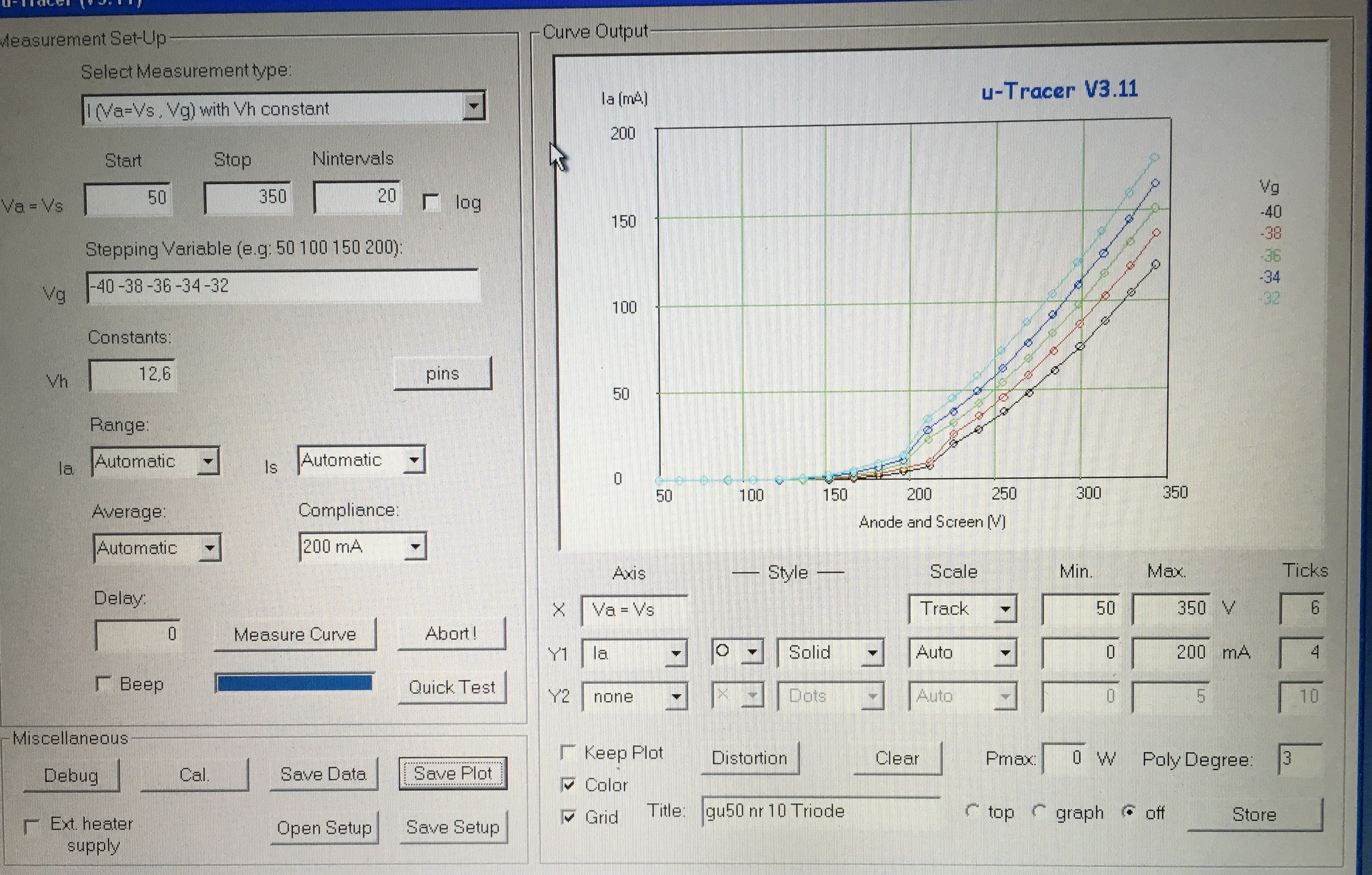

Nog maar een paar buis10 en nummer 8
1 buis ging voorbij de 200 mA dan staat er complince error , zal het op zoeken 8-[ :?:

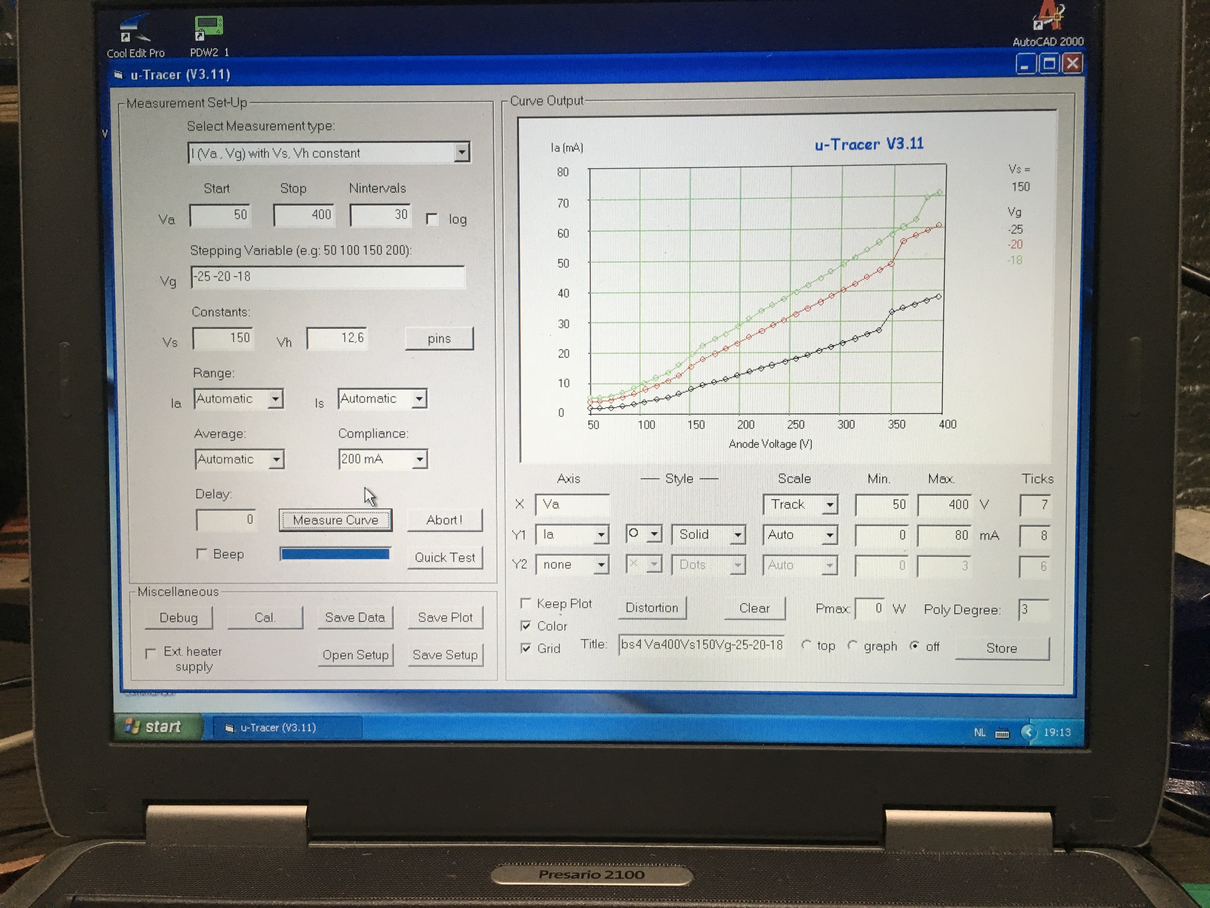

Berichtdoor OpaBert » do 27 jun 2019, 19:08

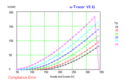

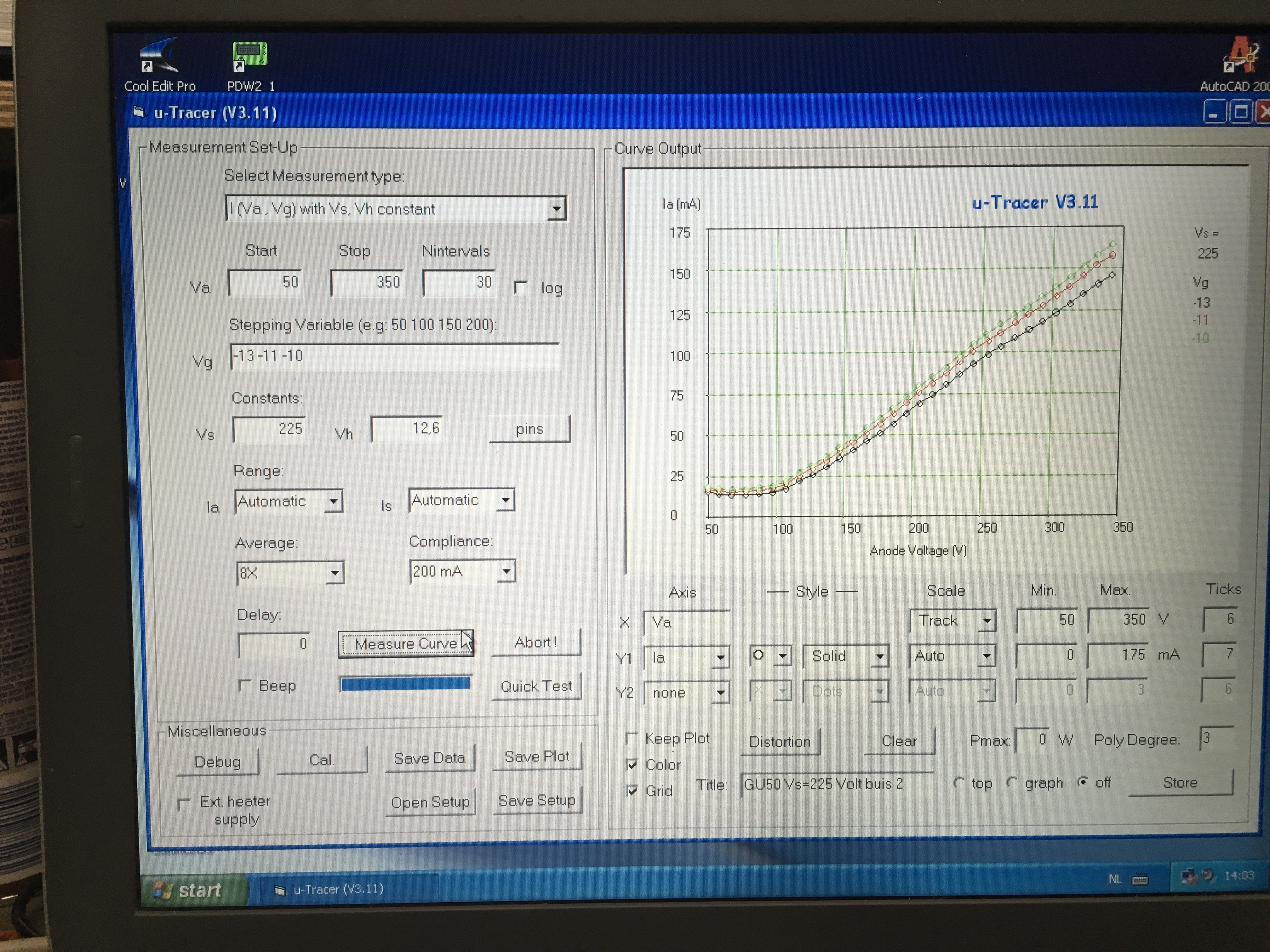

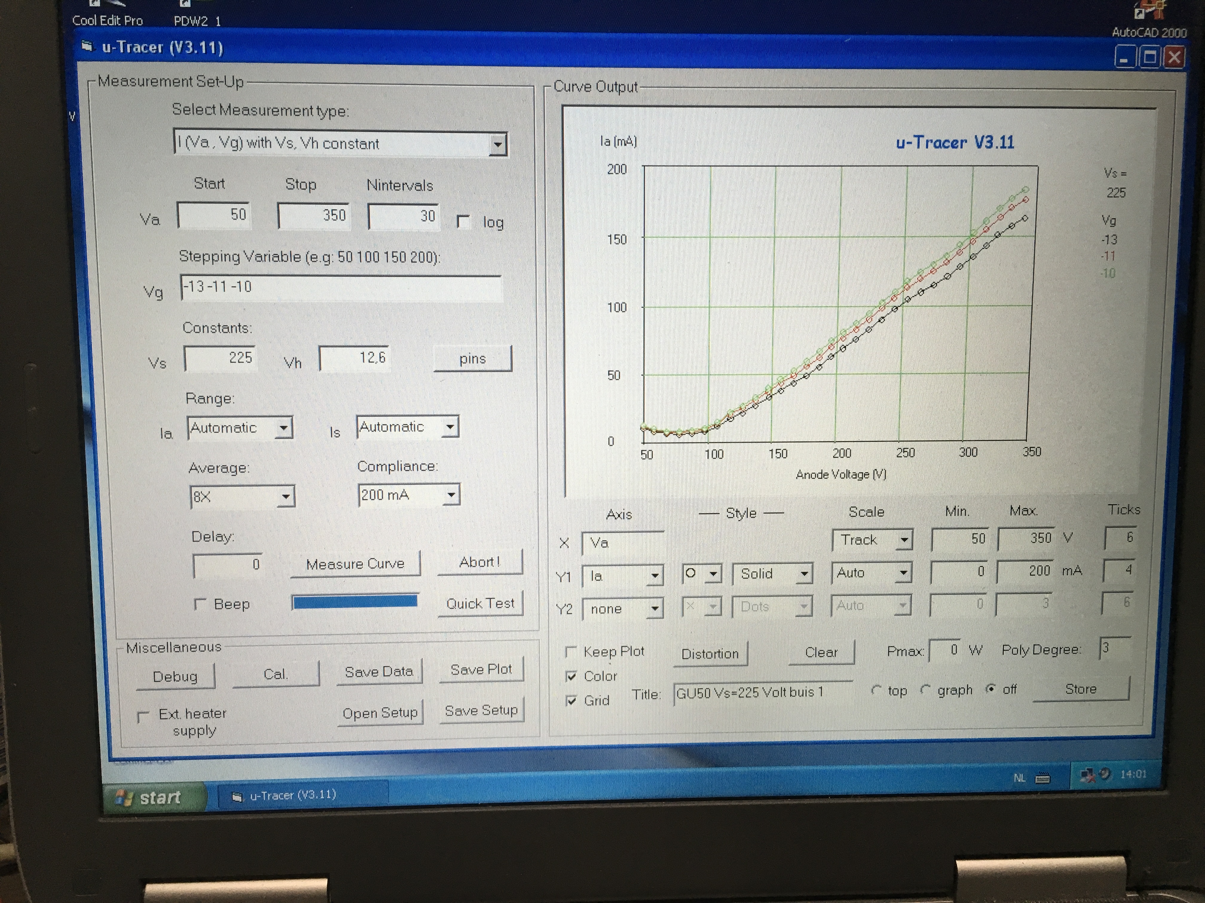

Anne er zijn er een paar die niet echt open willen gaan
Ik heb in Oekraïne er nog 8 bij gekocht
Dan heb ik ruime keus om ze uit te selecteren
De buispennen is een probleem ze maken zonder er wat aan te doen geen elektrisch kontakt
De plaatjes naam heeft een nummer en op de buizen heb ik stickers geplakt met het nummer

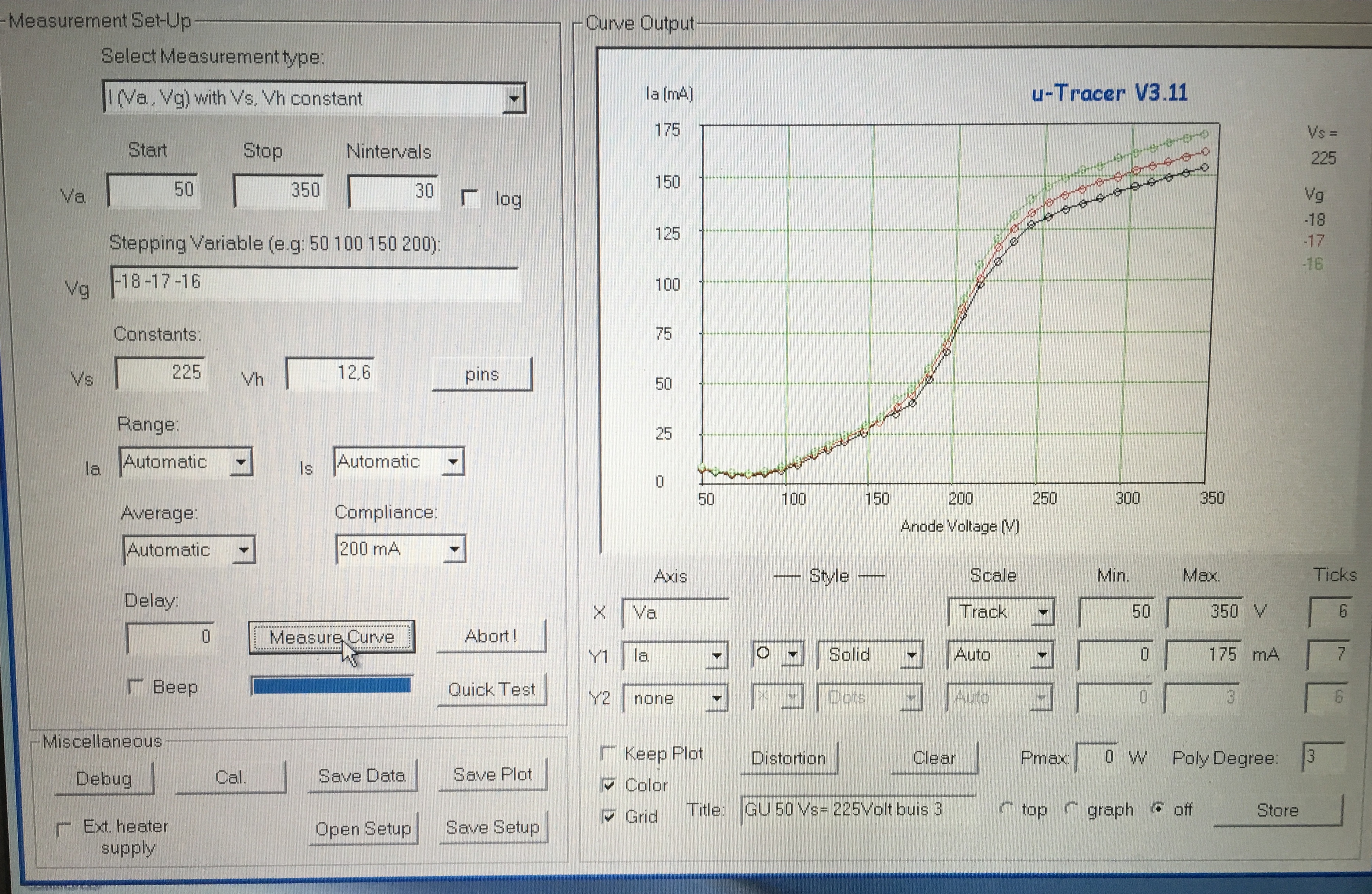

Er zitten nog een paar functies in o.a. Quick test ,zal er een plaatje van bij doen

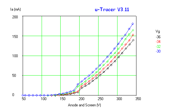

Misschien dat je mij er mee kan helpen , snap het niet precies. 8-[

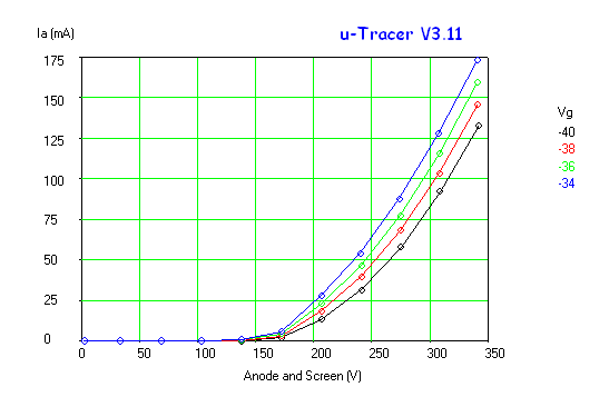

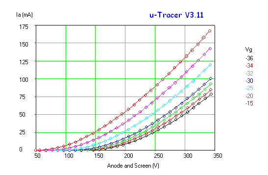

Ik heb er een warrig geheel van gemaakt doordat ik met het negatief wijzigingen heb gedaan
Zo is het ene geval -30 en in ander plaatje -34 waar de stroom het hoogste is
Bij -30 volt negatief 180 mA kathode stroom
-36 Volt 140 mA

Berichten: 16023
Re: UTracer 3,5
Berichtdoor Ah!buis » vr 28 jun 2019, 11:55
Zo, daar ben ik weer :D Gister hele dag buiten en 's avonds uitgeteld :-({|=
Wat die GU-50 testen betreft, nogal wisselende resultaten.
De nrs. 2, 4 en 5 zitten maar ong op de helft van de stroom die zou moeten, wel eigenaardig, alle 3 bijna hetzelfde.

Berichtdoor OpaBert » vr 28 jun 2019, 13:32
Ah!buis schreef:Zo, daar ben ik weer :D Gister hele dag buiten en 's avonds uitgeteld :-({|=
Behalve dat er één niks doet is de rest wel goed, 7 de beste.Alleen die rare krabbels onderin, is bij kleine stroom, zou nog best van slecht kontakt kunnen zijn.
Als je ze meet met Vs=150V kan er wel van Vg 0 ... -25V gegaan zonder boven 200mA uit te komen.
Zal ik gaan doen Anne Weet niet of het vanmiddag lukt maar vanavond zal wel gaan
Hoop dat die rare bult weg is dan
Er zitten nog 2 schermen met allerlei mogelijkheden oa quick test
Zal er Een plaatje van plaatsen
En inderdaad die buispennen zjn zwaar geoxideerd
En heb er al behoorlijk wat tijd aan besteed Het resultaat wat je ziet is na al dat schrapen en schuren
Ik heb in oekraine er 8 bij besteld op eBay Nu kreeg ik ze daarom voor 40€ incl verzenden
Daar koop je net een KT88 voor
Nu maar hopen dat er een hoop bruikbare bij zijn :D
Ik hoop eigenlijk 4 dezelfde te vinden welke ook in PP UL te gebruiken zijn
Zal dit weekend mezelf niet vaak in de schuur het is een sauna in de middag

Hoi Bert,
De compliance error betekend zoveel als, de stroom is hoger dan de maximale stroom die de uTracer standaard kan hebben. Maximaal is dit 200mA
Er zijn mogelijkheden om deze te verhogen maar dat kost wat extra werk kijk hier eens:
https://www.dos4ever.com/uTracerNotebook/Notebook.html
Ook kan de max spanning verhoogd worden naar 400Volt of heb je dit reeds?

Hoi Joris en Anne O:)
De spanning : Va
Dat las ik ook vanmiddag dus inderdaad 400 volt kan ook O:)
Negatief Vg
Nu om de -100 volt te halen moet er een andere pic in geprogrammeerd en een transistor
Als dat alles is wat ik moet wijzigen dan doe ik dat
Alleen moet ik een andere pic hebben
Die zal Ronald Dekker misschien hebben ook las ik dat ze moeilijk te vinden zijn
Klopt het dat ik alles dat moet doen :?: Joris
Mijn Engels en gewoon lezen heb ik moeite mee
Plaatjes kijken gaat wel =; :sure:
Die nieuwere software is nog een Beta versie gebruik jij die Joris ?
Op zijn homepage utracer test hij een EL34 :think: 600 ma en andere software 12,3 :?:
Hiervan kan ik alleen maar dromen O:)
Dan moet er een hoop er bij gehangen worden dat durf ik niet aan ,
ik begrijp er te weinig van om die modificatie te doen!
En ook weer software :-s op een PIC aan Ronald vragen
Ps staat die software online wat in de pic moet ?
Dat instaleren gaat wel lukken op de pc
Gewoon overal ja op klikken :sure:
Anne wil misschien ook mee kijken
Nu terug naar die GU50
Rare grafieken Anne buis 7 vooral
Buis 2
Buis 4
Buis 7
Laatst gewijzigd door OpaBert op vr 28 jun 2019, 20:10, 1 keer totaal gewijzigd.
Berichten: 16023
Re: UTracer 3,5
Berichtdoor Ah!buis » vr 28 jun 2019, 20:09
Ja, blijven rare sprongen.
Als je dezelfde buis opnieuw doet (buis eruit- buis erin), zitten die sprongen dan op dezelfde plaats ?
En waarom niet 0 -5 -10 -15 -20 ? Met Vs=150V loop je niet boven 200mA.

Berichtdoor OpaBert » vr 28 jun 2019, 20:23
Ah!buis schreef:Ja, blijven rare sprongen.
Zal ik morgen doen Anne die andere negatieve spanningen
Weer bedankt Anne :dank:
Hoop dat Joris nog wat goed nieuws voor me heeft betreffende de mods van de uTracer
Ik kan er niet goed wijs uit Joris Anne
Voor wat betreft die stroom :-k met minder negatief
Ik dacht wat het nut is als ik in de schakeling toch niet boven 60 mA kom bij 500 volt
Die rare sprong blijft inderdaad op dezelfde plaats zitten
Gister drie keer de buis er uit getrokken en de buispennen verder afgeschraapt
Maar die rare knik blijft er in zitten
Hier bij andere spanningen gister gemeten Anne maar zal morgen die buis op nieuw proberen , maar het is maar eigenaardig
