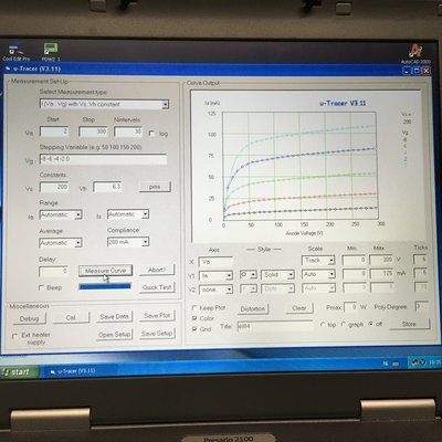

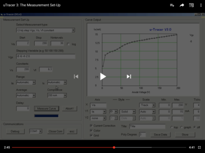

Anne ik heb die buizen tester af en nu wil ik een el84 testen zoals Ronald Dekker dat doet
Alleen ik raak weer van de leg als ik al die opties ziet :oops:
Ronald Dekker doet het op you tube voor O:) Dacht ik kan aan de gang
Alleen op een andere versie software

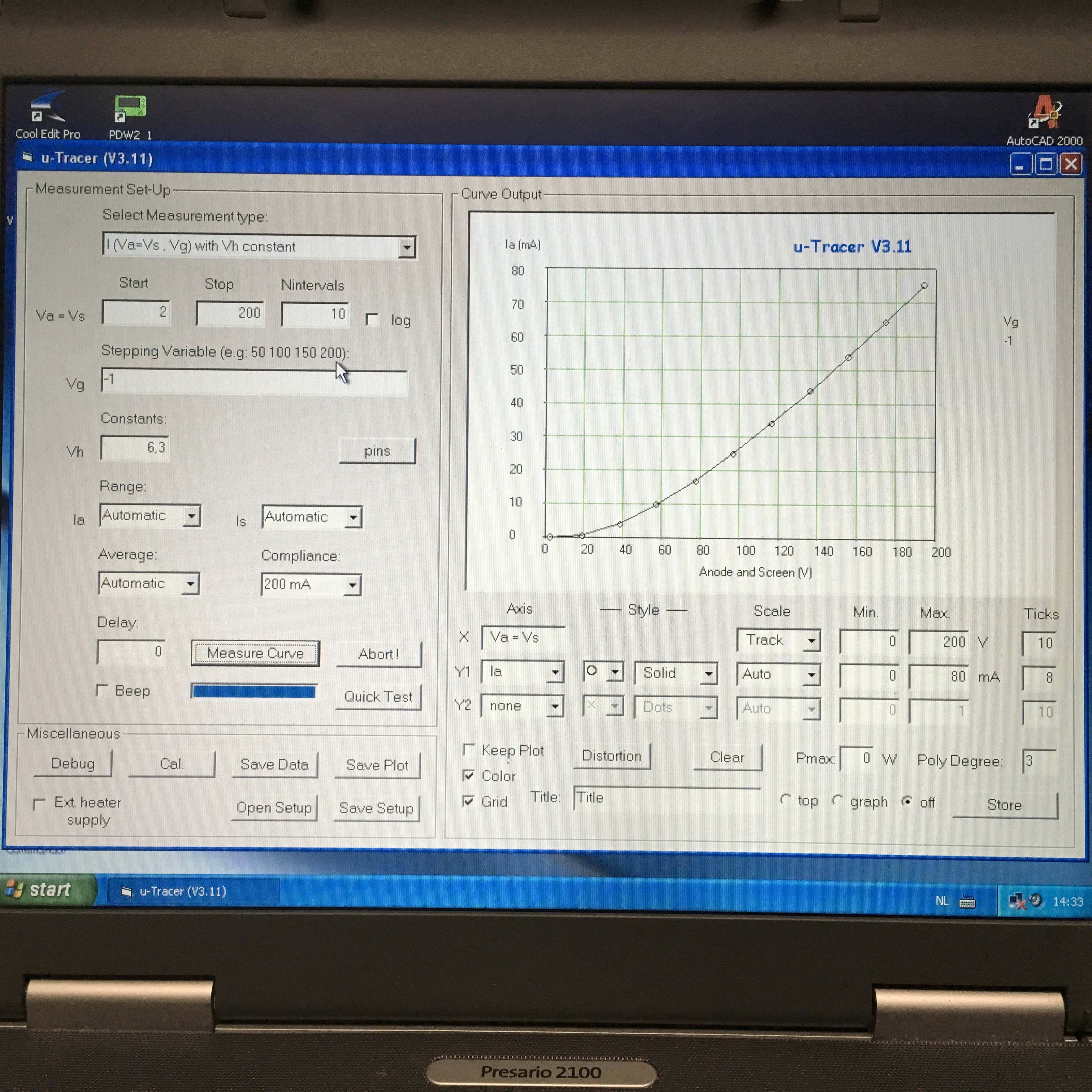

Zie screenshot
HIER de link naar het filmpje

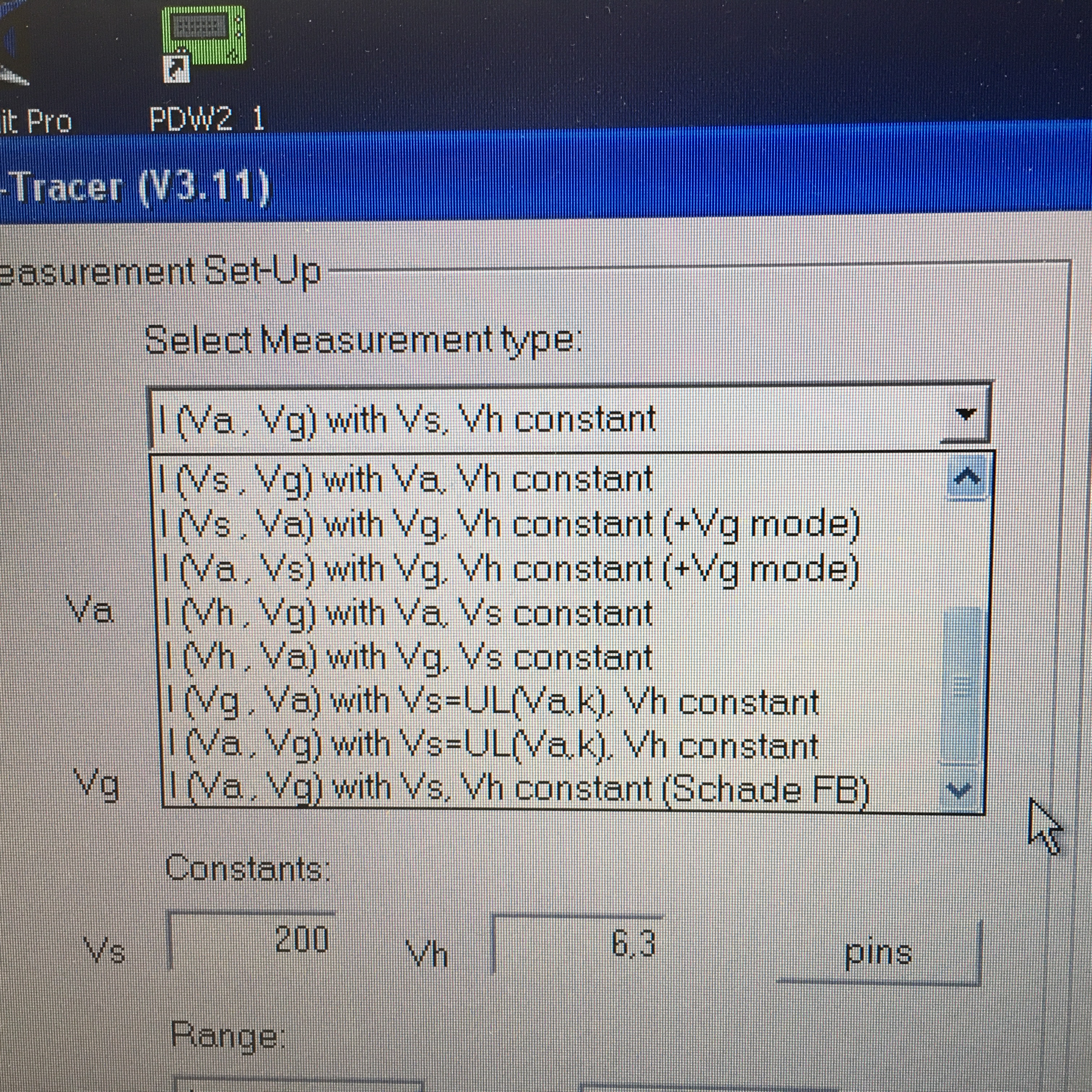

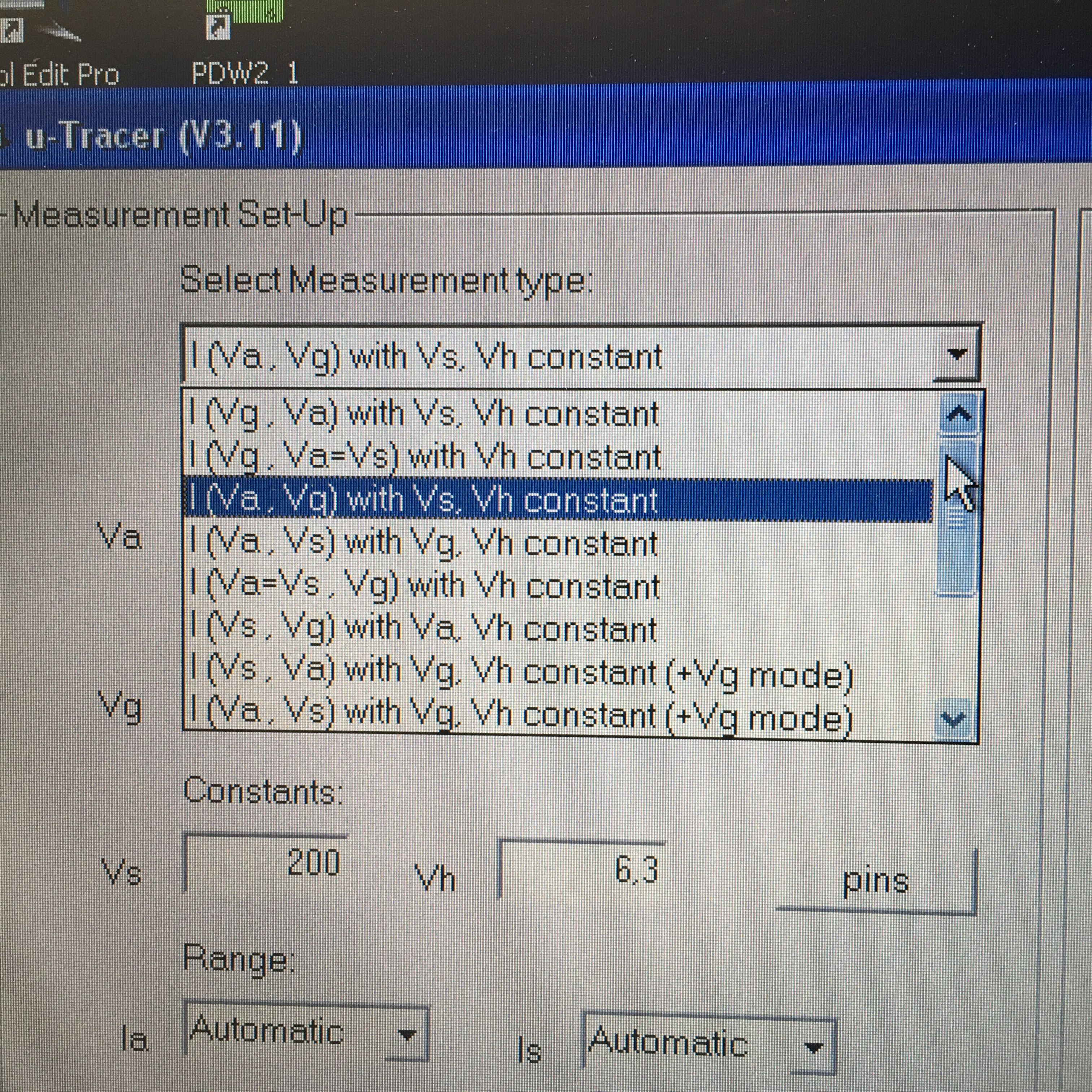

En ik weet nu niet welke optie ik moet kiezen :(
En hier onder de tien keuze,s

Berichtdoor Ah!buis » wo 19 jun 2019, 16:12
Is 'n mooi ding geworden :kwijl:
Hoe die instellingen moeten, niet erg duidelijk, gewoon wat spelen :sure:
"I(Va,Vg) VsVh constant" moet penthode Ia-Va meting zijn
wat die andere met (SchadeFB) erachter moet ?? de tegenkoppeling heeft niks met de buis te maken.
Om een pentode als triode te meten zou het "I(Va=Vs,Vg) Vh constant" moeten zijn.

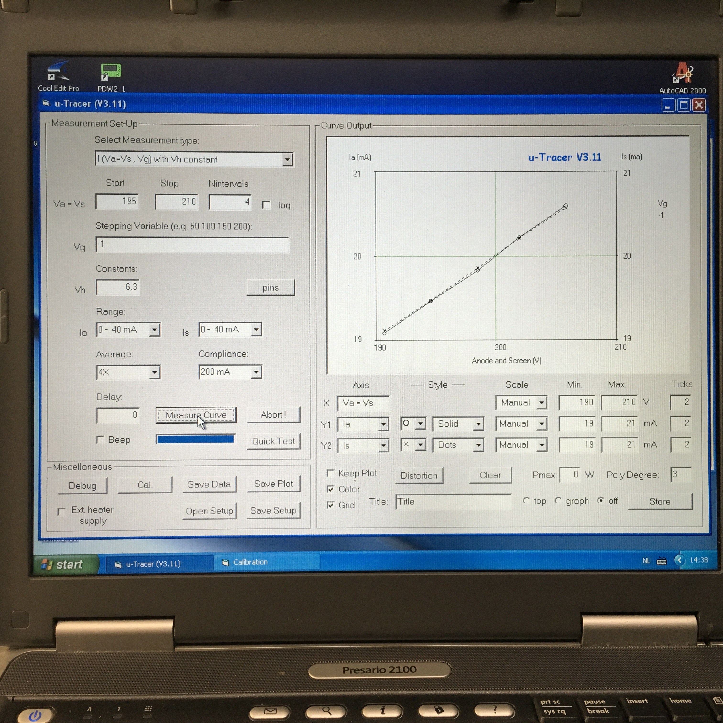

Anne ik denk dat dit er een is uit het boek O:)

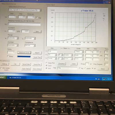

Berichtdoor OpaBert » do 20 jun 2019, 11:41
Hoi Anne O:)
Nee een EL84 nieuw uit de doos

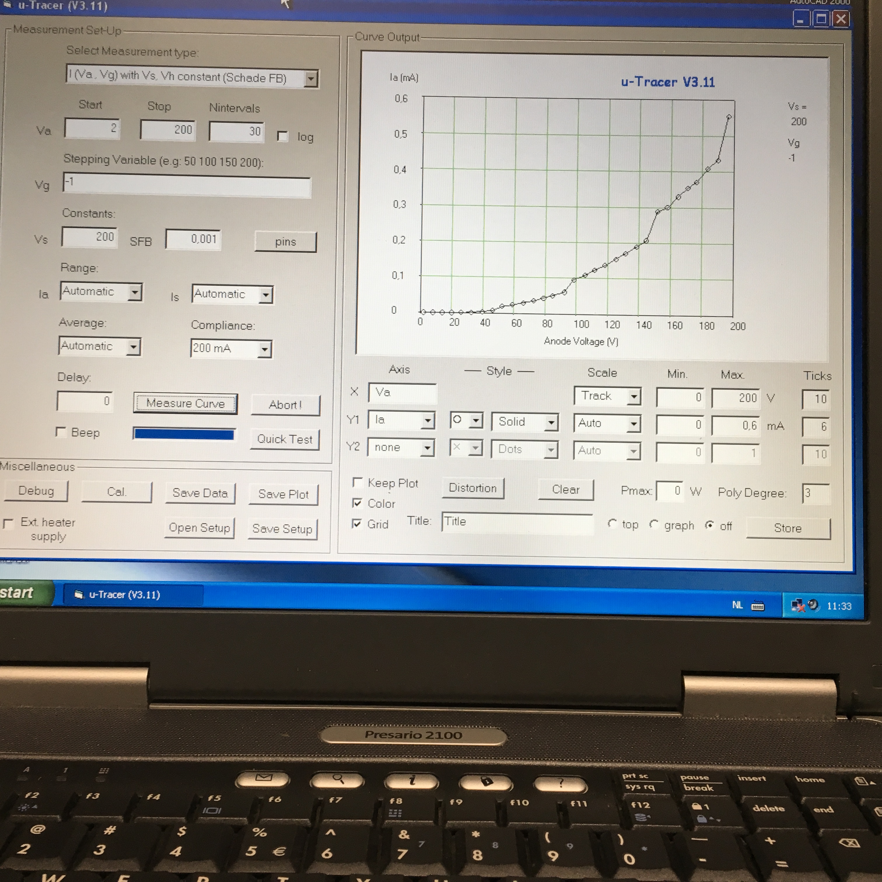

Maar ik ben bang dat er iets niet klopt :(
Zulke rare lijnen :?:
Ik heb er al flink wat ferriet buisjes bij gedaan 8-[

Berichtdoor Ah!buis » do 20 jun 2019, 11:59
ER klopt idd iets niet.Deze met Va=200V, Vs=200V en Vg=-1V en dan maar 0,6mA, slaat nergens op.
Ook die "Schade", heeft niks met buiseigenschap te maken.Verandert enkel de ingang,is er daar ook stroom nodig ipv enkel spanning.En dat doet de tester niet, althans nergens een instelling daarvoor gezien.

Berichtdoor OpaBert » do 20 jun 2019, 12:40
Ah!buis schreef:ER klopt idd iets niet.Deze met Va=200V, Vs=200V en Vg=-1V en dan maar 0,6mA, slaat nergens op.
Is het misschien een instelling die de stroom begrenst ?
Of ik moet met het opnieuw aansluiten van de print een paar draden verwisseld :?:

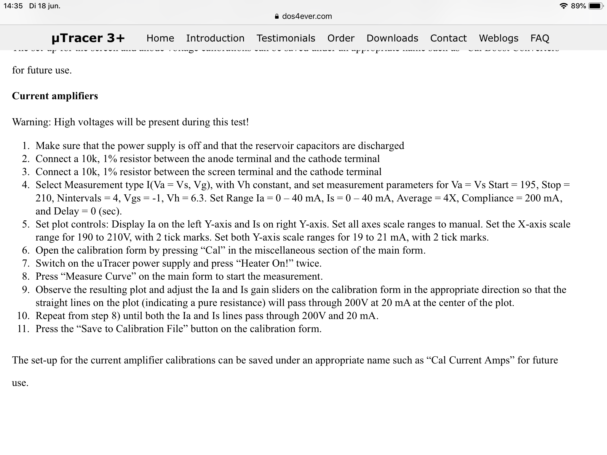

Met kalibreren heb ik die los gemaakt om er 2 10 k weerstanden aan scherm en Anode naar kathode te verbonden
Kathode met negatief omgewisseld :?: :?: of is dat kletspraat
Zou wel een Bert61 fout zijn Oh nee dat is vergeten van een draadje :sure:
Daar rechts onder staan wat van die dingen waar je wat kan instellen meest staat op automatisch.
Verder moet ik oppassen met dat achter een buro zitten staren naar dat beeldscherm
Er komt dan een zenuw klem te zitten in Mn onderrug waardoor Mn rechterbeen het niet meer doet
Dus moet het vandaag misschien maar laten voor wat het is :-s

Berichtdoor OpaBert » do 20 jun 2019, 14:44
Toch iets verkeerd aan gesloten aan de buisvoet
Eerst gloei met externe 6,3 volt gevoed werd het iets beter maar niet van :yeah:
Daarna alle snoeren er uit en alles opnieuw
En Tada :yeah: :yeah: :yeah: :yeah: :yeah: :yeah: :yeah: :yeah: :yeah: :yeah: :yeah: :yeah: :yeah: :yeah: :yeah:

Berichtdoor Ah!buis » do 20 jun 2019, 16:53
Nu dat jezelf en de draadjes wat uit de knoop zijn :D zou je 's een lijst kunnen invullen.
Dwz ipv enkel Vg [-1 ] daar Vg [0 -2 -4 -6 -8 -10 ] invullen bijv.

Ah!buis schreef:Nu dat jezelf en de draadjes wat uit de knoop zijn :D zou je 's een lijst kunnen invullen.
Ja ik moet dat maargelijk doen morgenochtend en ook gelijk voor de ecc buisjes.

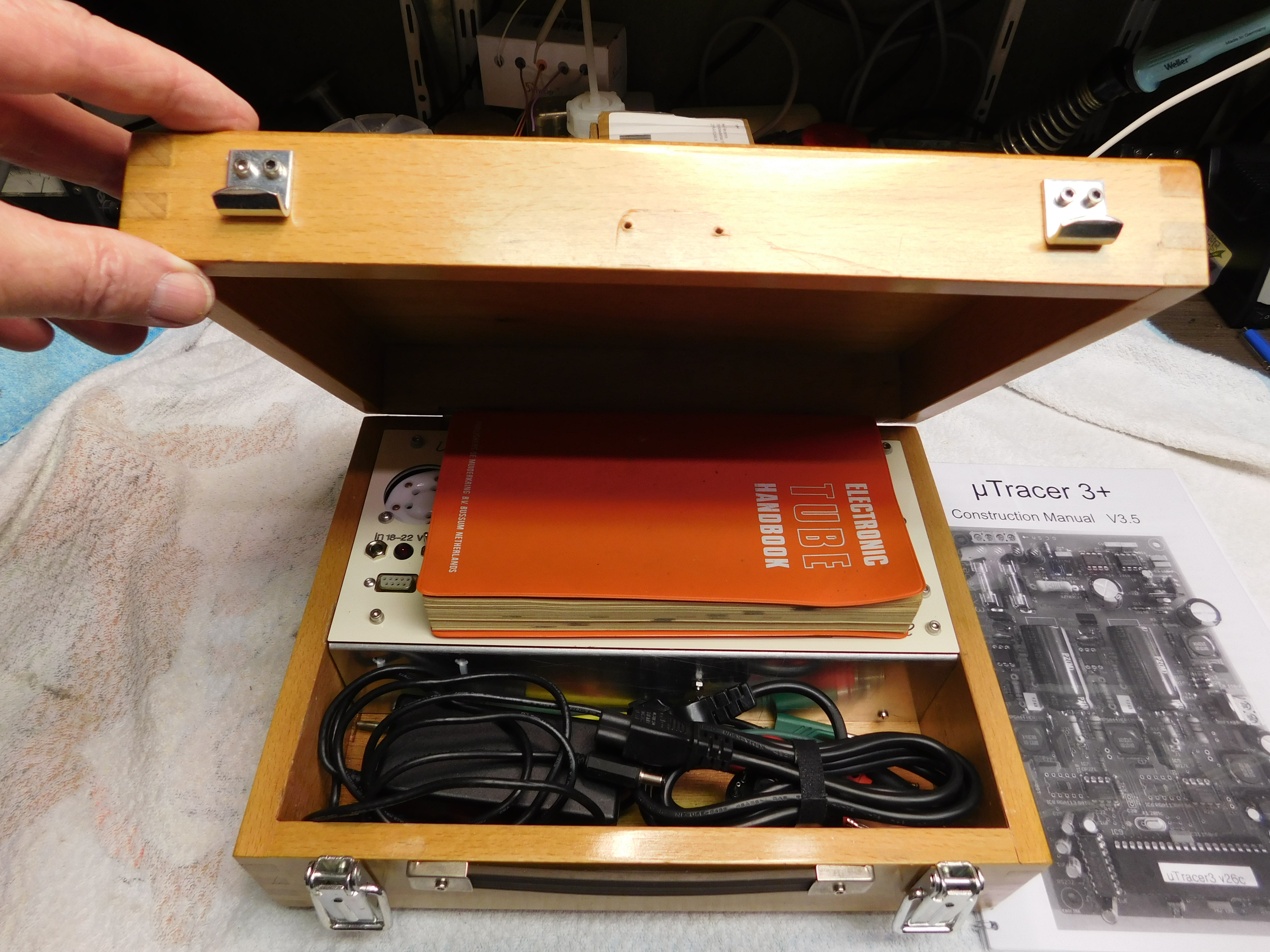

Pim had gevraagd of ik dit kistje gemaakt had Nee dat zou ik niet kunnen :D
Nee dit was een kistje met een Vak voor een Nikken ISO60/ER32 Spantanghouder en de bijbehorende spantangen.
Peperduur :shock: Maar de gereedschapshandelaar had de Spanghouder los verkocht en de spantangen ook
Dus dat kistje lag in de hoek op een hoop oud papier En deze ekster zag dat liggen En wie niet vraagt O:)
Ik heb het binnenwerk eruit gesloopt, zo heb ik daar ook een boren slijper van 650€ voor 50€ mee mogen nemen
Een andermotortje ervoor had ik eerder uit een zelfde slijper uit de sloop geschroefd

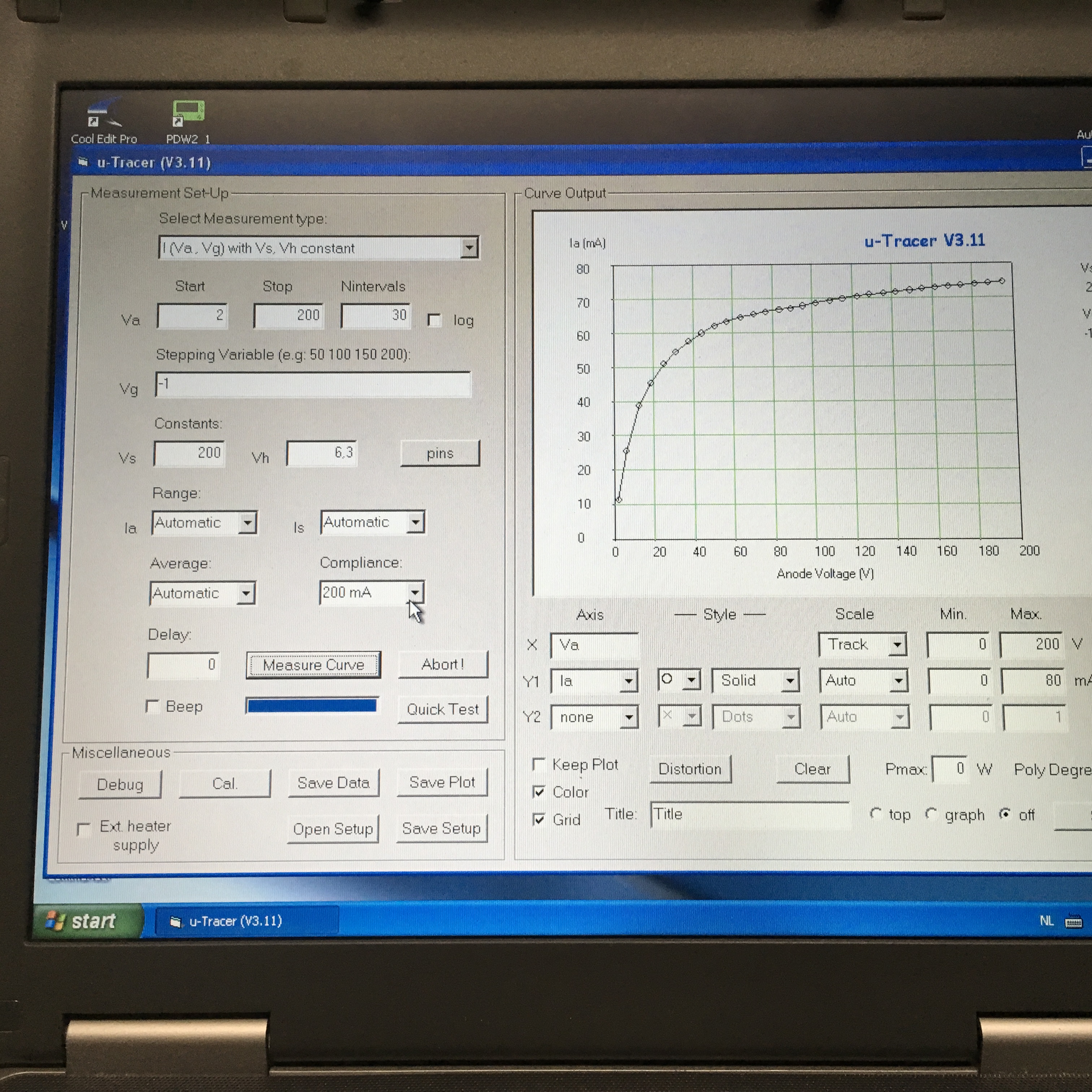

Anne De grafiek zoals Ronald Dekker ( de geestelijk vader en Onwerper van de uTracer O:)
shit draadje vergeten :oops:
Berichten: 15948
Re: UTracer 3,5
Berichtdoor Ah!buis » vr 21 jun 2019, 14:27
Het ziet er naar uit dat je deze keer het juiste boek hebt gevonden :D :goedzo:
