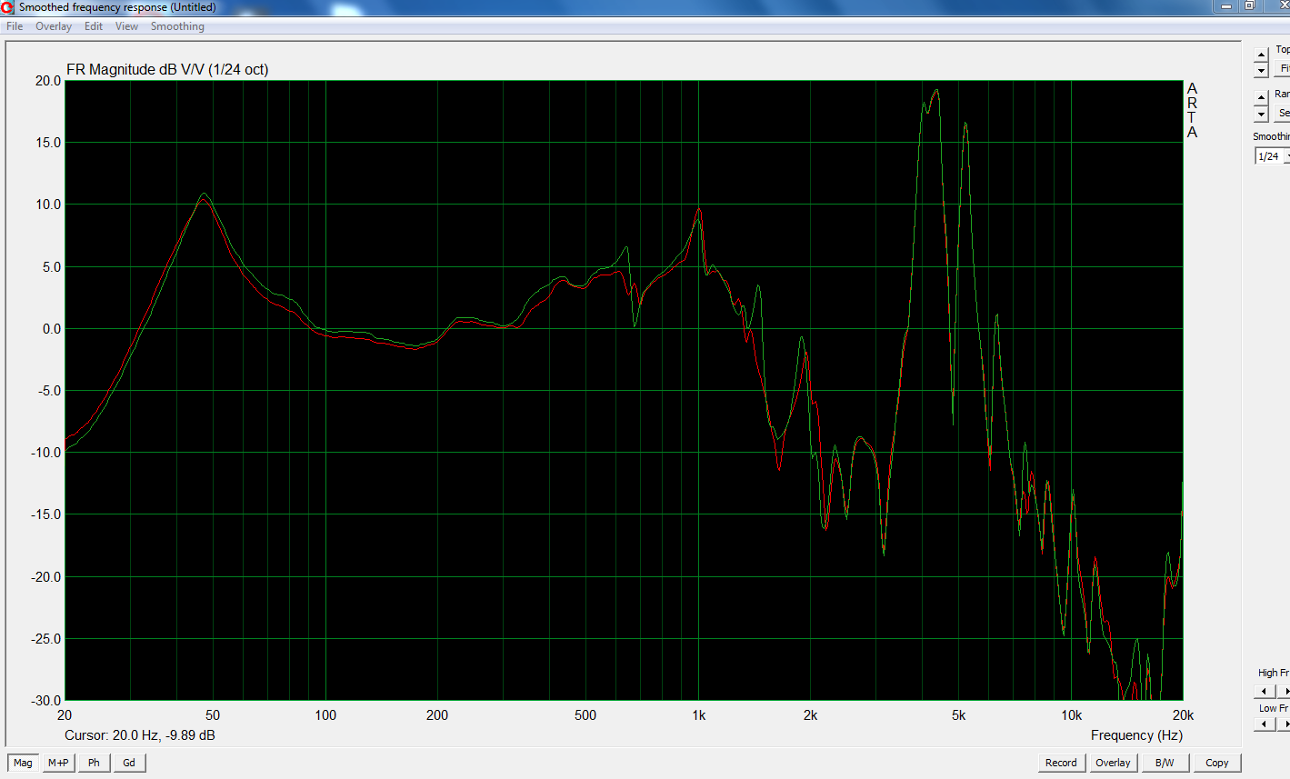

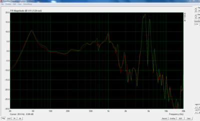

Berichtdoor ds23man » za 11 mei 2019, 14:57
Goed, het blijkt dus dat de resonantie rond de 650Hz met een zwaardere conus wel minder is maar niet weg. Door het plaatsen van een 4 grams gewicht op 90 graden t.o.v. de sensor is dat behoorlijk in te dammen.
Groen: kaal
Rood met extra gewicht.
Verder blijkt dat het verdelen (2x2 gram) van het gewicht op 90 en 270 graden dezelfde werking heeft.

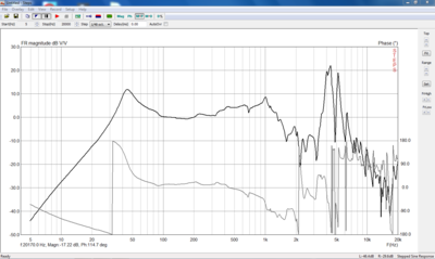

De open loop meting:
Let op! Dit zijn meting van het sensorsignaal.
Fusion Filterdesign
