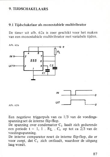

Wat een idee zou kunnen zijn, een lange termijn timer met bv. een relay wat afslaat na een paar uur, om een andere belasting er tussen te schakelen.
Groet,
Pim

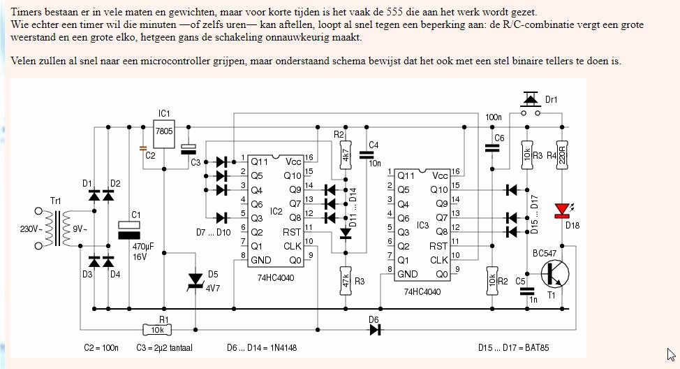

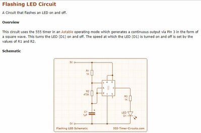

Hier even van het web afgehaald, misschien is het wat.
Groet,
Pim

Zoek wel zoiets,maar misschien is zo,n kant en klaar led printje eenvoudiger om te bouwen :think:

:idea: Een relais Condensator en weerstand en je hebt een belasting welke aan uit gaat Tijd is afh van de laadtijd en ontlaad tijd
Dat hoeft niet eens op een print O:)

Hoi Democles,
Kan inderdaad iets makkelijker, hier kan je wat rekenen.
Groet,
Pim
http://web.udl.es/usuaris/p7806757/555- ... ulator.htm
