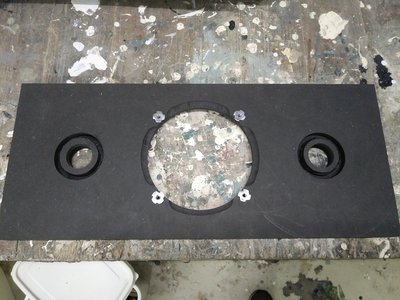

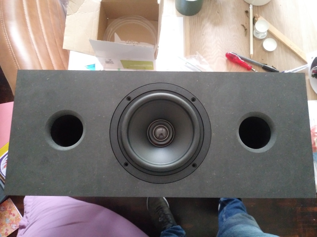

Vanavond tijd gehad om bij mn ouders de frees te pakken :)
Poorten nog niet precies op maat gemaakt, vergeten hoe lang ze nou moesten zijn :-# de frezing is 1 cm diep dus ze moeten 19.6 lang zijn.

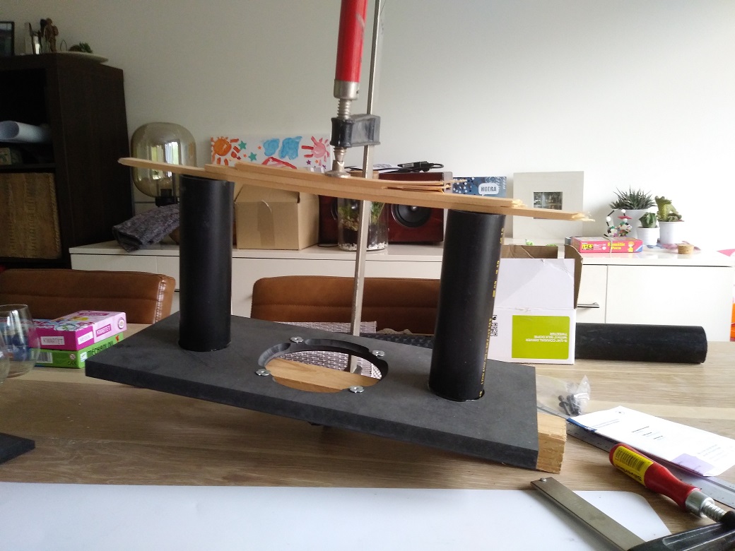

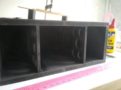

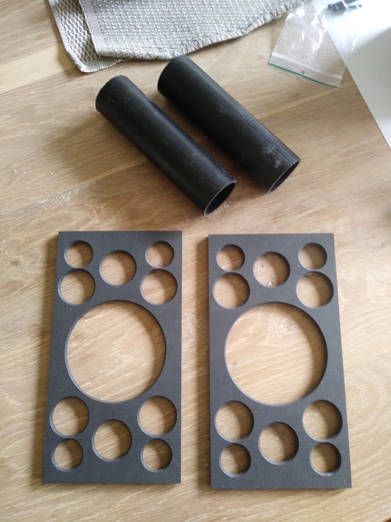

Bracing begaat (voor in de van dale) en poorten op maat, in de lijm en even het filter in elkaar prutsen met kroonsteentjes. vanavond speelt hij hoop ik :)
Ze zitten echt recht, mij telefoon heeft gewoon een ruk camera.

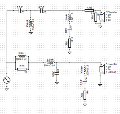

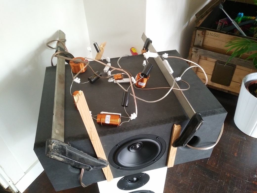

Vandaag de poorten afgerond en het filter met kroonsteentjes er op/aan geknutseld.
Het speelt, alles klopt geloof ik wel. Draait nu een uurtje of 2 en er is iets scherpte van het hoog af het lijkt wel wat meer aanwezig maar dat zie ik over ene paar dagen wel.

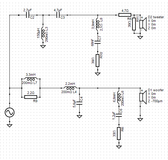

dit filter speelt nu:

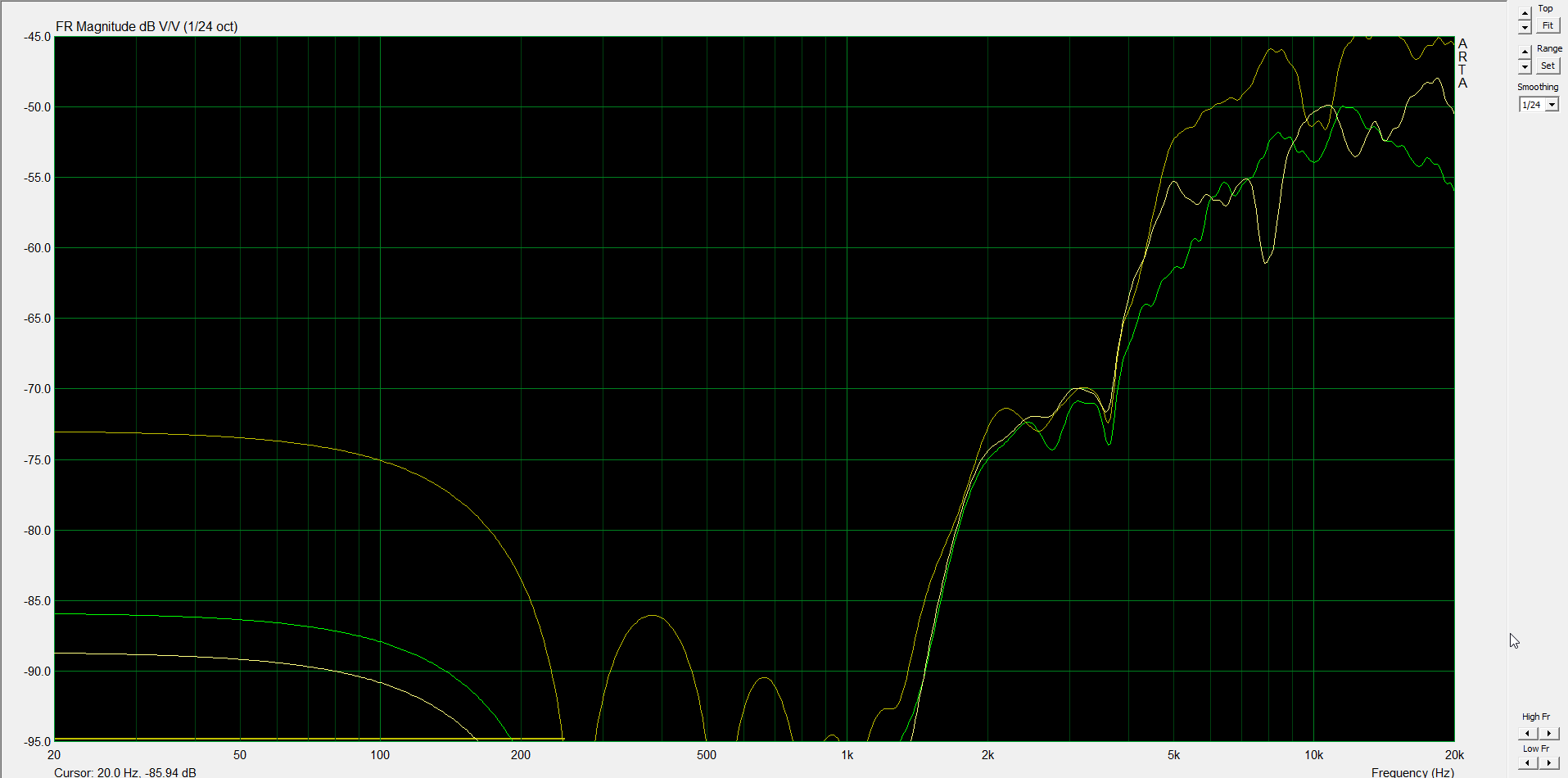

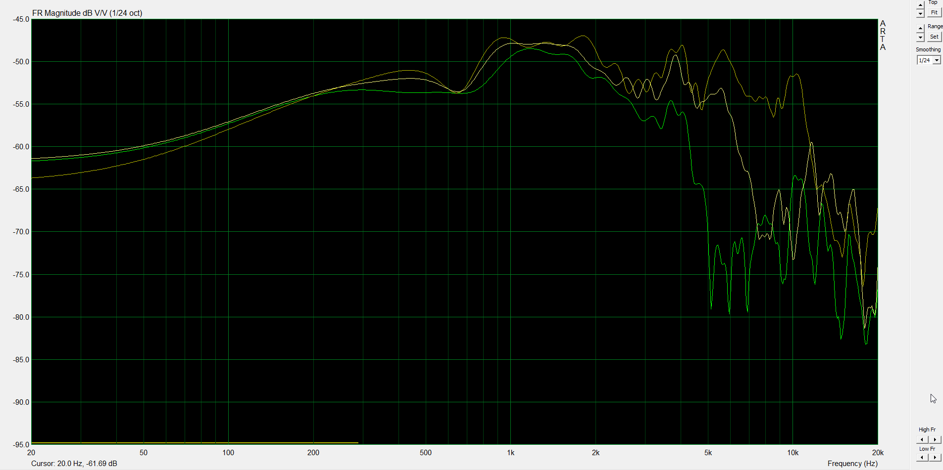

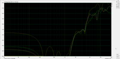

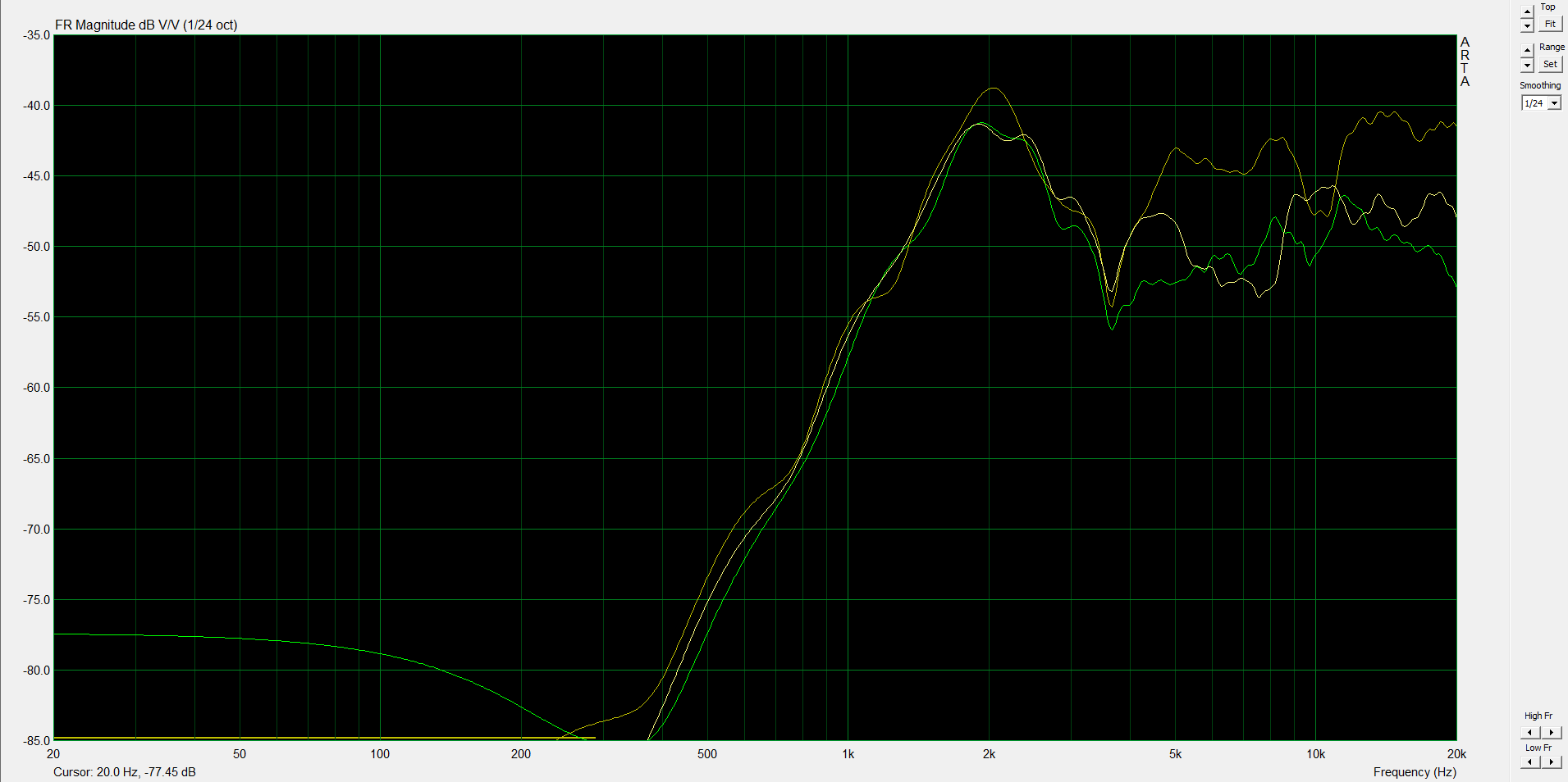

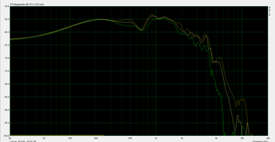

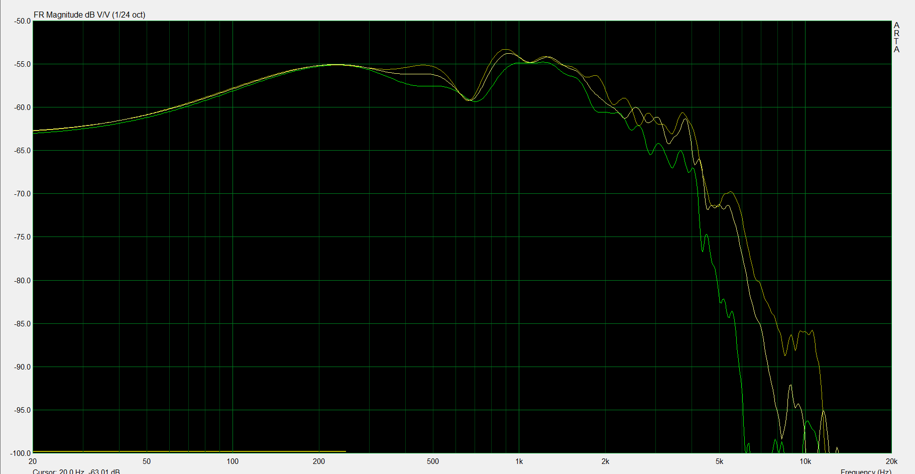

Goed, aan het meten. Dit zijn de eerste 3 metingen die ik gedaan heb. 0 15 en 30 graden van de speaker zoals hij nu een week gespeeld heeft.
Ik ga nu verder met de tweeter en woofer individueel met en zonder filter.

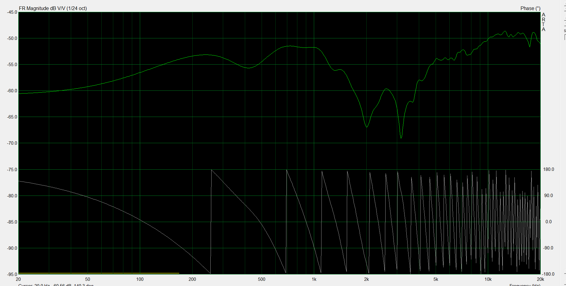

dit is de woofer:
en de tweeter:

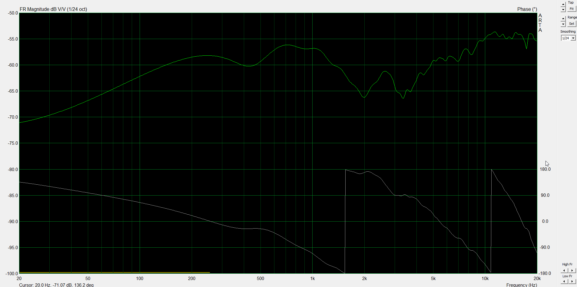

woofer zonder filter:
tweeter zonder filter:

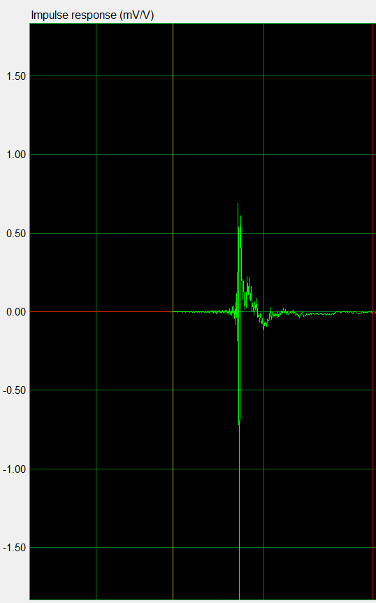

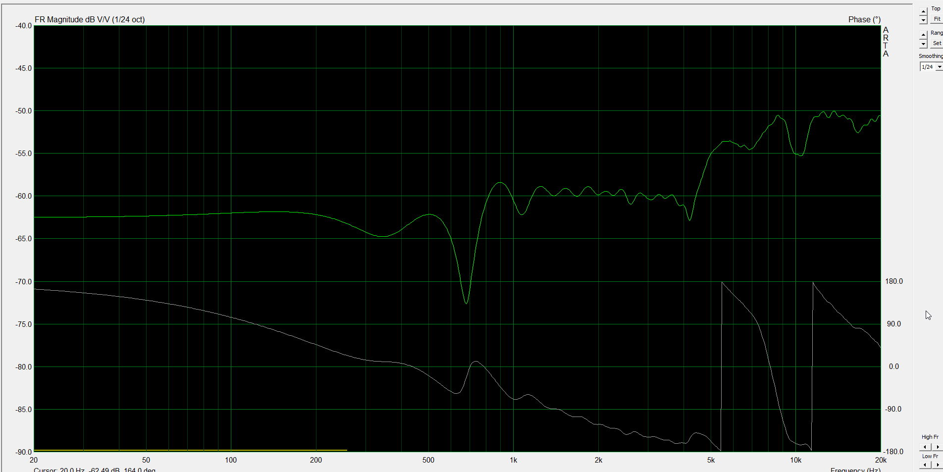

Nu wil ik de gemeten response gebruiken in Vituixcad. Ik moet de gesimuleerde laag response nog gebruiken omdat dat niet te meten is, vanaf waar moet ik die overgang maken ?
Laatst gewijzigd door Nooby op zo 16 jun 2019, 12:27, 1 keer totaal gewijzigd.
One World Concepts
Berichten: 607
Re: Center speaker met Dayton CX150-8 Coax
Berichtdoor One World Concepts » zo 16 jun 2019, 12:25
Zo te zien moet je time window cursor toch nog een beetje opschuiven, er zitten nog behoorlijk wat reflecties bij.

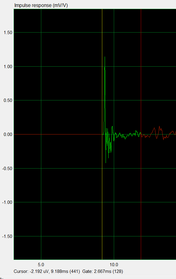

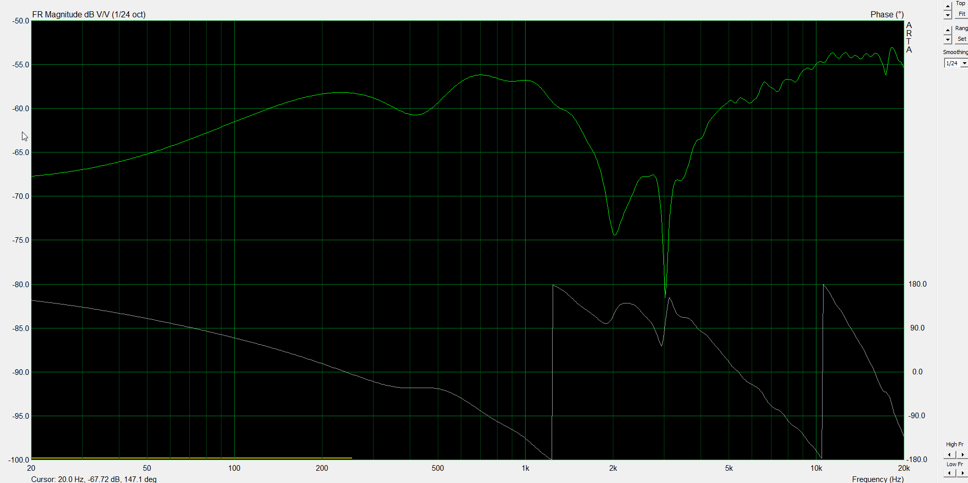

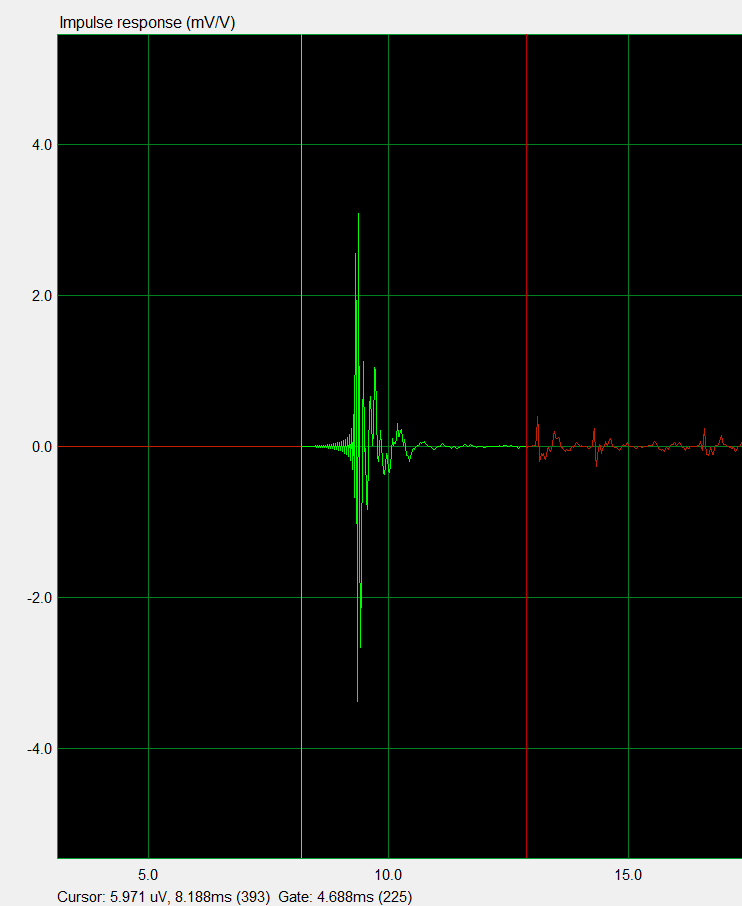

kleiner maken bedoel je daar mee denk ik ? hier de tweeter en woofer nog een keer gedaan, on axis. Voor fase moet de gate gelijk blijven meen ik, maar als ik de gate van de tweeter voor de woofer gebruik wordt het niks, toch ?
en de woofer met de zelfde gate:
Nooby

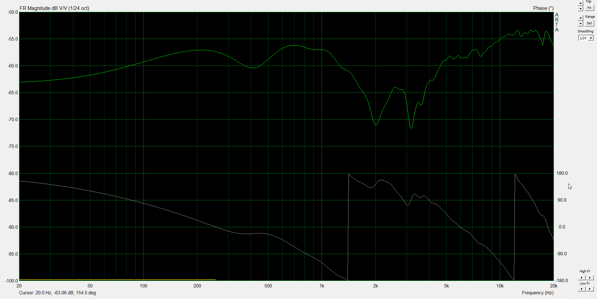

ter referentie de classix gemeten, dat klopt ook niet helemaal, meet ik dan gewoon verkeerd ?

In de meting van de woofer zit de rechterkant van de gate inderdaad iets te ver naar rechts, die lijkt al een stukje van een reflectie mee te pakken. Als je verticaal verder inzoomt kan je dat makkelijker zien. Om dezelfde gate te kunnen gebruiken, zal je hem zo kort moeten maken dat hij voor beide drivers geen reflecties meeneemt.
Ook horizontaal kan je het best zo ver mogelijk inzoomen. Probeer de linkermarker zo dicht mogelijk op de piek te zetten voor een nauwkeurig resultaat. Verder heb je soms wat minder gehobbel in de frequentierespons (bij de laagste frequenties die nog enige betekenis hebben) als je het venster (IR Wnd) op bijvoorbeeld Hann 25% zet. Zie 'Appendix 2 - Windowing' op http://www.tonmeister.ca/wordpress/2016 ... -the-cube/
Hoe heb je de Classix gemeten? Zit de microfoon qua hoogte tussen de middentoner en tweeter?

De classix heb ik even 3 keer gedaan, op tweeter hoogte er tussen en op woofer hoogte. Opvallende verschillen..
Ok, ik dacht aan het begin vd impuls :) zo dan dus ?
heb het geheel gemeten, nu even geen tijd om alles weer los te maken helaas, ziet er nu zo uit:

Je wilt niet je window veranderen.
Dus wat je moet doen, is eerst tweeter meten op de 1e cursor te bepalen, vervolgens woofer op 2e cursor te bepalen (ivm reflectie).
Je wilt de 1e cursor net ietsjes voor de impuls zetten evenals de 2e cursor (net voor de reflectie).
Beste is idd om 25% Hanning window te nemen.
Om die reden kun je het beste gewoon de PIR files opslaan, dan maakt het niet uit en kun je dat achteraf ook doen.
