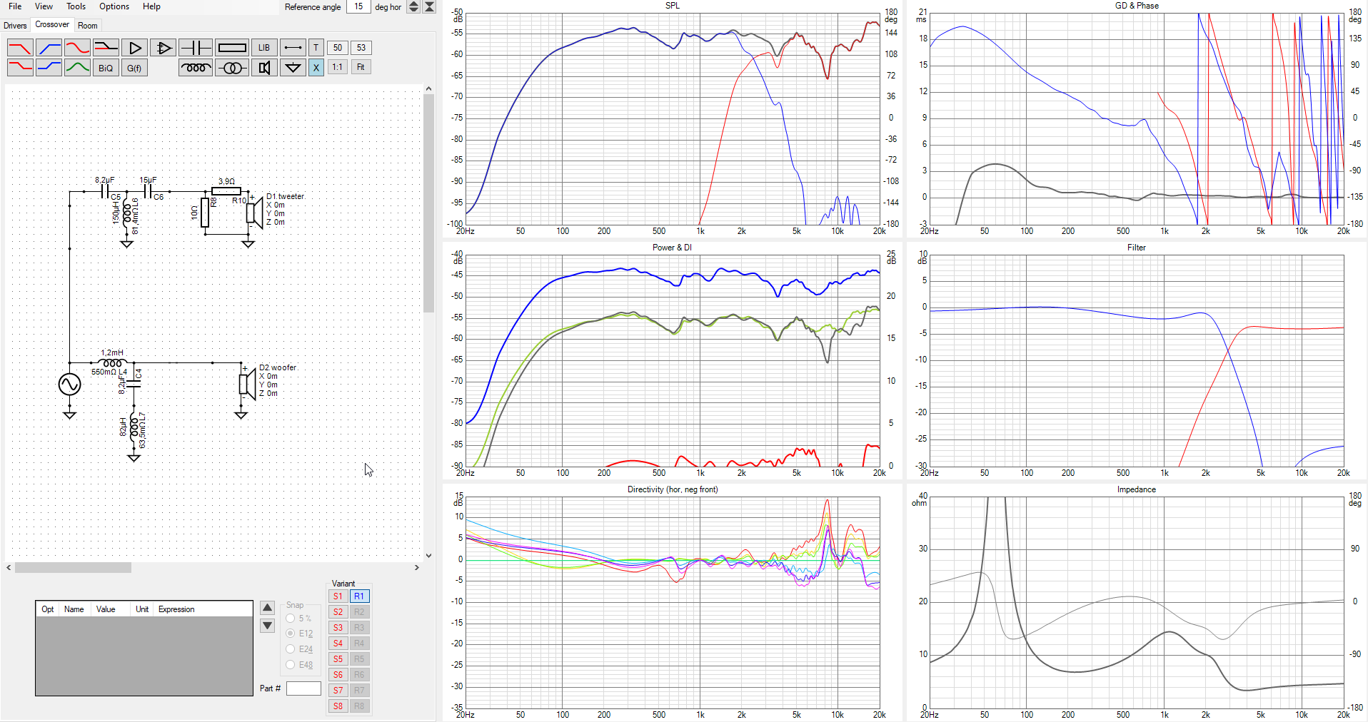

Center? De eerste twee filters van 30 juli vind ik persoonlijk te ingewikkeld. Probeer eens iets als hierboven, of mijn voorstel: Eenvoudig en effectief.
Tip: In mijn voorstel wordt stroom opgewekt door de luidspreker zelf (alsof die een microfoon is) bijv door rinkelen, door de Notch op de speakerklemmen vrijwel kortgesloten, in bovenstaand filter enkel gedempt (door de condensator).

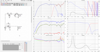

dank, volgens mij heb ik een verkeerde screenshot geplaatst als ik het zo bekijk... ik ga er vanavond nog even mee vogelen :)

Niet ideaal, maar redelijk goed resultaat, zou ik zeggen. Heb je de gemeten luidsprekerimpedantie meegenomen in de simulatie?

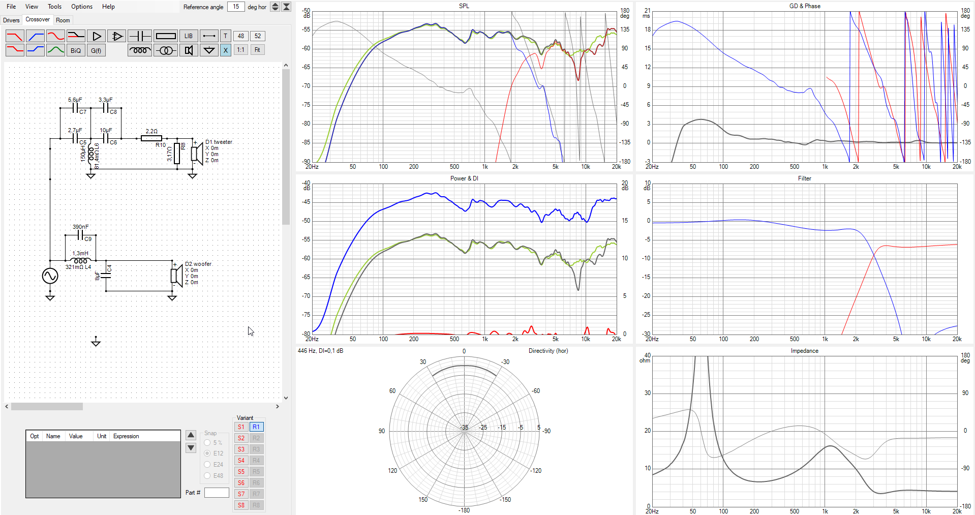

Berichtdoor Nooby » wo 31 jul 2019, 22:21
Ik gebruik de door dayton gemeten bestanden voor de impedantie.
Ideaal niet, wat zou jij anders doen?
zo met spoel btw

Niet slecht het resultaat. En een eenvoudig filter :-)

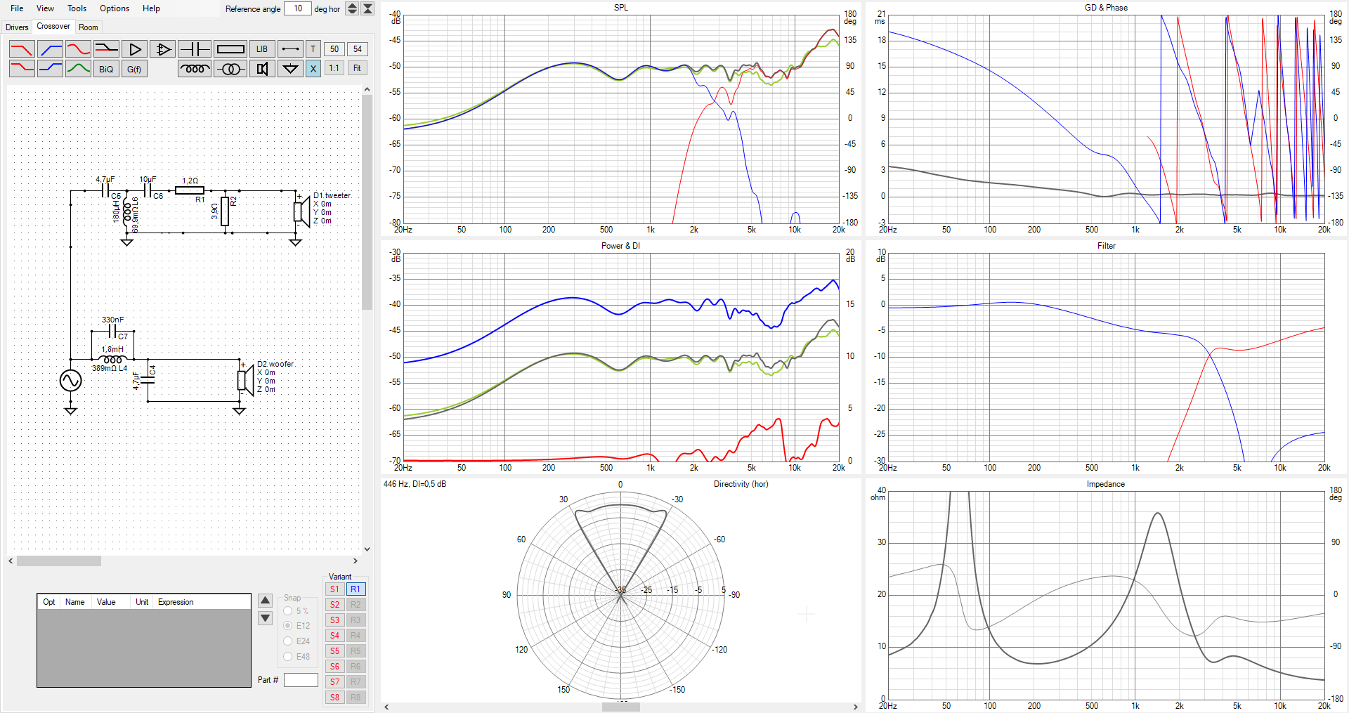

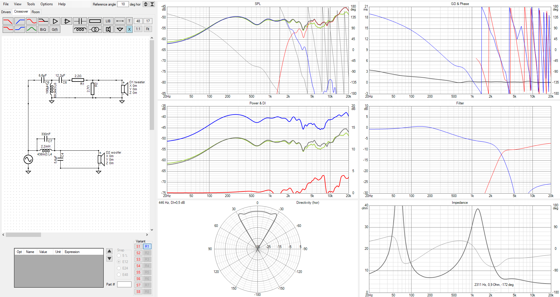

Vanmiddag bij Marco langs geweest, heb nu dit filter spelen en moet zeggen.... klinkt veelbelovend. het hoog iets te nog denk ik.

Dat tweeterschema klopt nog steeds niet helemaal: Die 8.2 ohm moet na de 2 Ohm, dus parallel aan de luidspreker en dan waarschijnlijk met een andere waarde.

Berichtdoor Nooby » vr 09 aug 2019, 9:22
dank, had de hint niet begrepen dat het echt fout fout was :P
dit speelt nu, stukken beter op het eerste gehoor :)

Maar nu is het niveau tussen de 3 en 10kHz te laag, waardoor hij relatief dof zal klinken. Dus R8 moet weer wat groter en/of R10 ietsje kleiner. Het niveau voorbij de 10kHz kun je heel effectief, weet ik uit ervaring, laag houden met een kleine spoel, zeg 0.1mH, naar de aansluiting van de tweeter toe. Dus in serie daarmee.
Wieger61
Berichten: 671
Re: Douwe's frankenstein set. Center en rears
Berichtdoor Wieger61 » vr 09 aug 2019, 13:47
Mocht de luidspreker dan weer wat scherp klinken, dan kan het ook zijn dat het komt doordat je nu dankzij het heldere hoog de scherpte in het signaal hoort. Zo moest ik bij mijn heldere box op zoek naar een betere versterker en een jitterarme CD-speler die minder scherp klinkt.

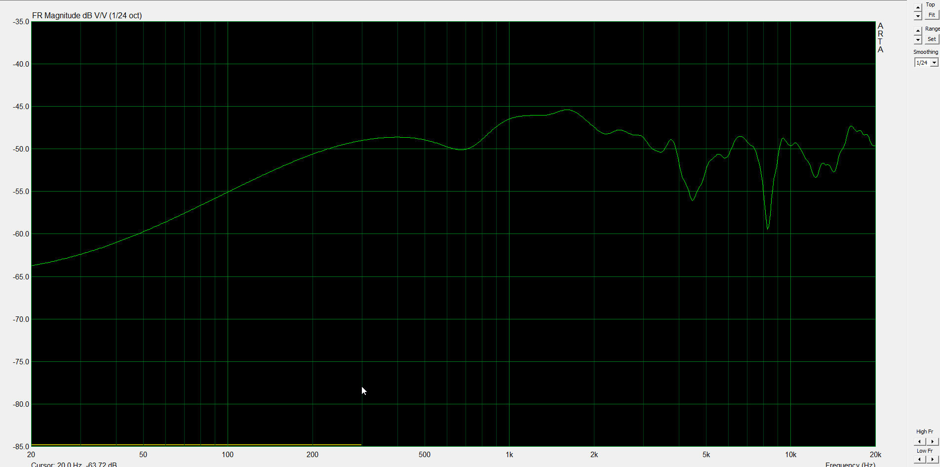

Eindelijk weer wat kunnen doen.

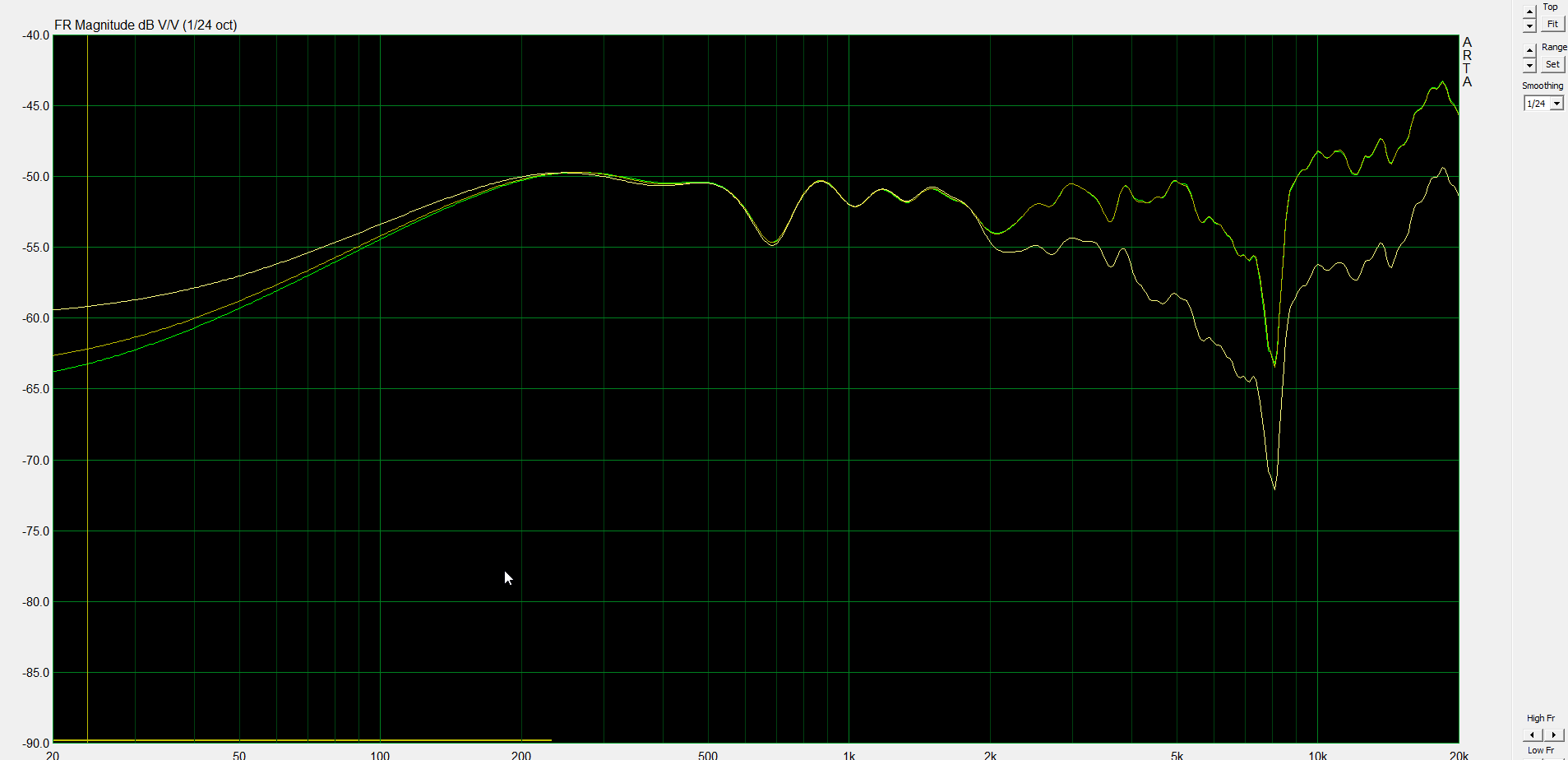

Meting was vreselijk, een hele hoop gerommel en nu deze op 15 graden. heb de serie weerstand van de l pad nog wat verlaagd en nu speelt het weer. wel valt het op dat de 700Hz dip een stuk minder is terwijl ik in die regio niets gedaan heb :?

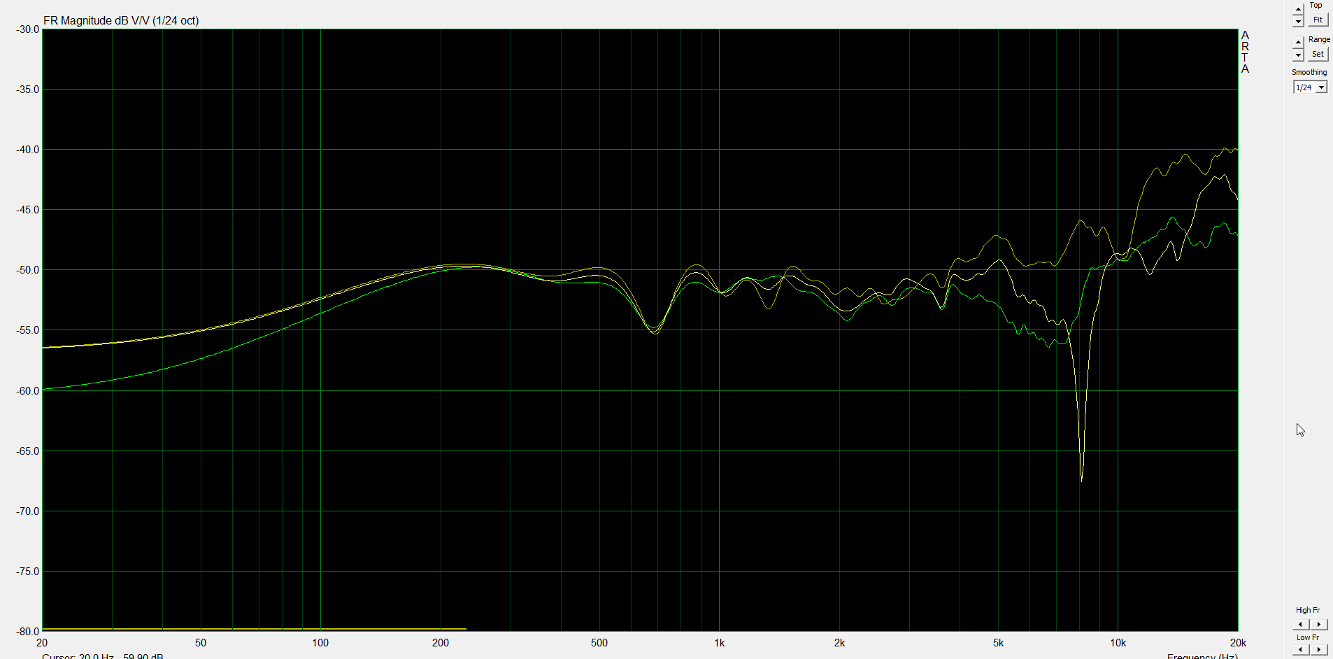

vanavond kon ik nog wat meer prutsen,
Ik ben gewoon na elke wijziging gaan meten tot het er een beetje uit zag met wat ik had liggen. de sims lijken er niet eens op helaas.
Wat ik heel vreemd vind is dat wanneer ik de paralel op de L-pad vervang voor andere typen weerstand in dezelfde waarde ik een totaal ander resultaat kreeg.
groen/geel is met ceremic 10W weerstanden en de "oranje" met metalized MOX 10W, heeft iemand enig idee wat er kan zijn ? defect wellicht ?
na een hoop prutsen kom ik hier op uit:
met deze metingen:
wellicht kan ik met een kleine seriespoel zoals Wieger suggereert het oplopende hoog aanpakken maar die heb ik niet liggen dus probeer het eerst even zo.

"Prutsen" is inderdaad wel een aardige omschrijving van wat je aan het doen bent ;-). Sorry, niet te negatief bedoeld; meer als grapje.
Maar een duidelijk plan vooruit, en logica/structuur, ontbreken eventjes.
Eerst maar even een stapje terug ? Je sim lijkt niet eens op je resultaat, schrijf je.
Eerst dát maar eens aanpakken ? Nu sim je eigenlijk voor de kat zijn viool, en da's natuurlijk niet de bedoeling.
Eerste verdachte ; gaat er iets mis met de uitlijning op de Z-as ? Krijg je een accuratere voorspelling in je sim, als je de Z-positie van 1 van je drivers verschuift in de sim ?
Tweede verdachte ; hoe zeker ben je ervan, dat de impedanties in jouw sim 'kloppen' ? Je hebt ze voor zover ik zie nooit gemeten. Is hoe dan ook een handige skill om aan te leren, óók voor troubleshooting purposes.
Wat betreft die mox vs ceramic ; 1 van die weerstanden moet defect zijn. Of verkeerd gelabeld of afgelezen. Kan niet anders.
(Hoewel die dan wel érg laagohmig geworden moet zijn). Simpel uit te sluiten met een multimeter, lijkt me :).
(Dit laatste zou je overigens direct hebben opgemerkt, als je jezelf aanwent om altijd impedantiemetingen te maken. Al was het maar ter controle.)
In de meting van eergisteren is het opmerkelijk, dat er ineens een bult van (ontbrekende) BSC zichtbaar is. Apart. Zonder schema is er weinig zinnigs over te zeggen. Totaal ander schema, of onbetrouwbare meetomstandigheden ?

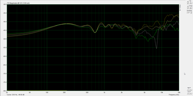

Wanneer je vast loopt, opnieuw. Dus dat heb ik gedaan.
Metingen van tweeter en woofer ider in stappen van 5 graden opnieuw gedaan.
Imp had ik van de dayton site, die heb ik nu zelf gemeten met Limp.
Ik heb geen multimeter maar heb de betreffende weerstand weg gegooid, dat werkt ook :P een multimeter komt op het lijstje :lol:

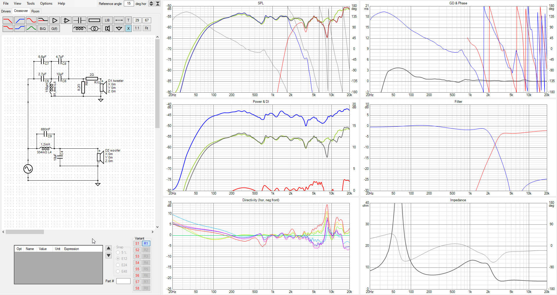

en dan ziet het er zo uit.

Berichtdoor Nooby » do 12 sep 2019, 17:14

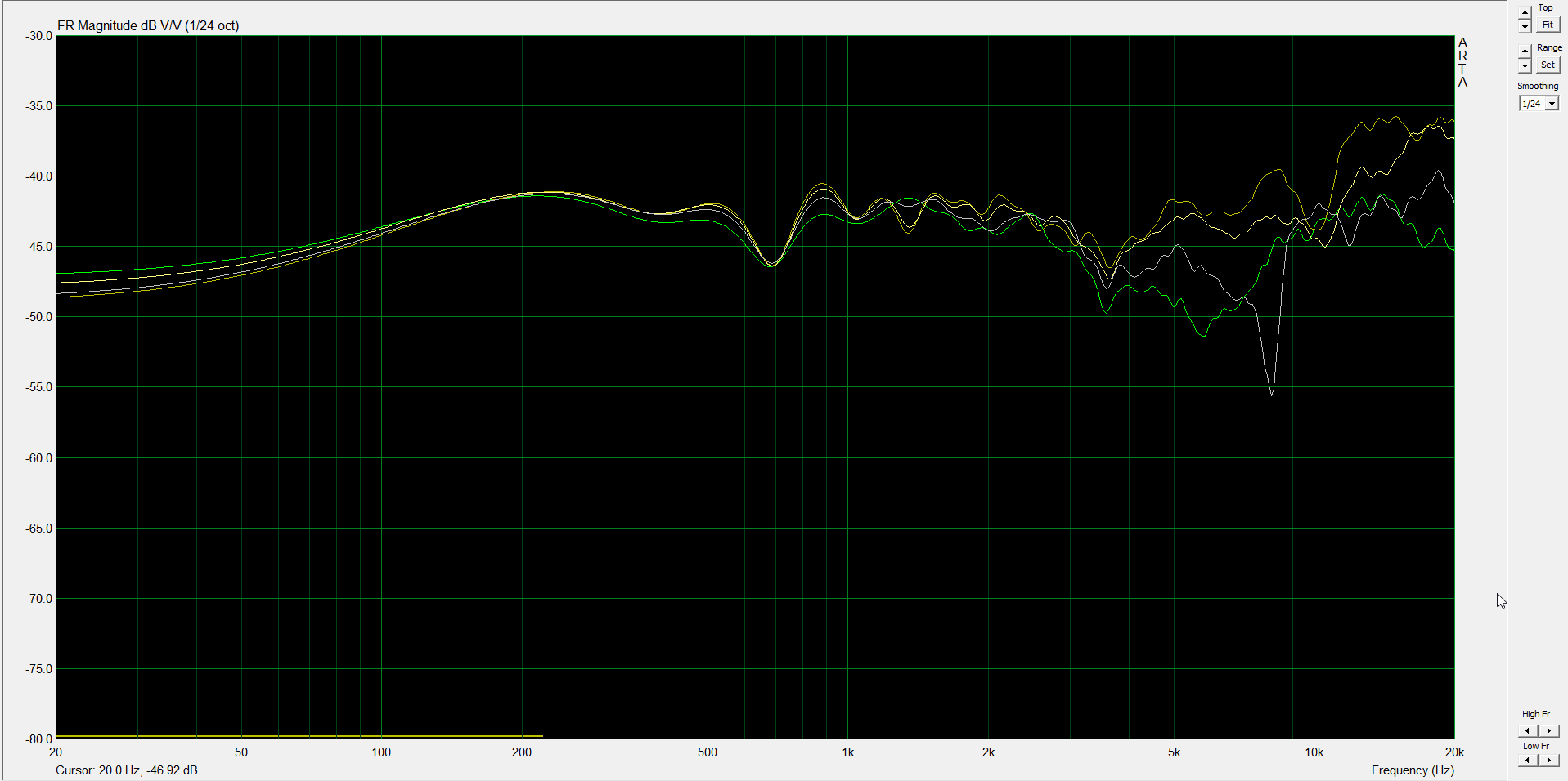

klein beetje aangepast aan het beschikbare materiaal en nagemeten.
dit keer komt het wel overeen dus dat is fijn en een goed startpunt weer denk ik.
