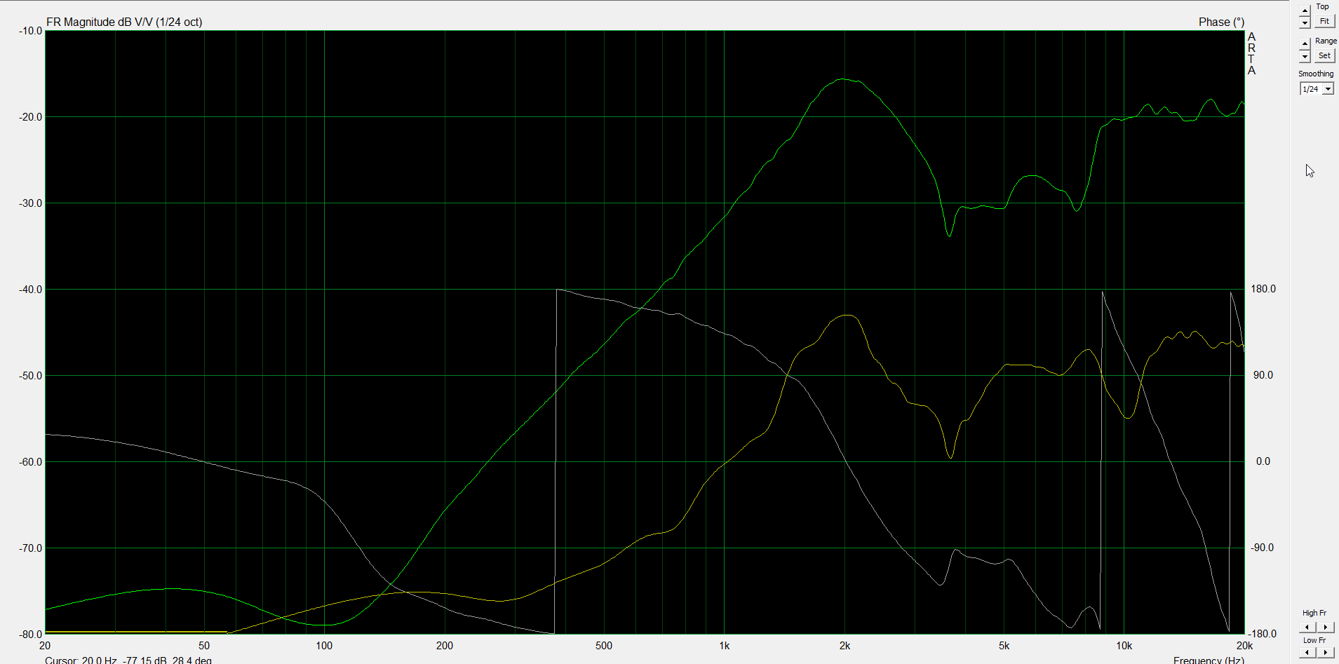

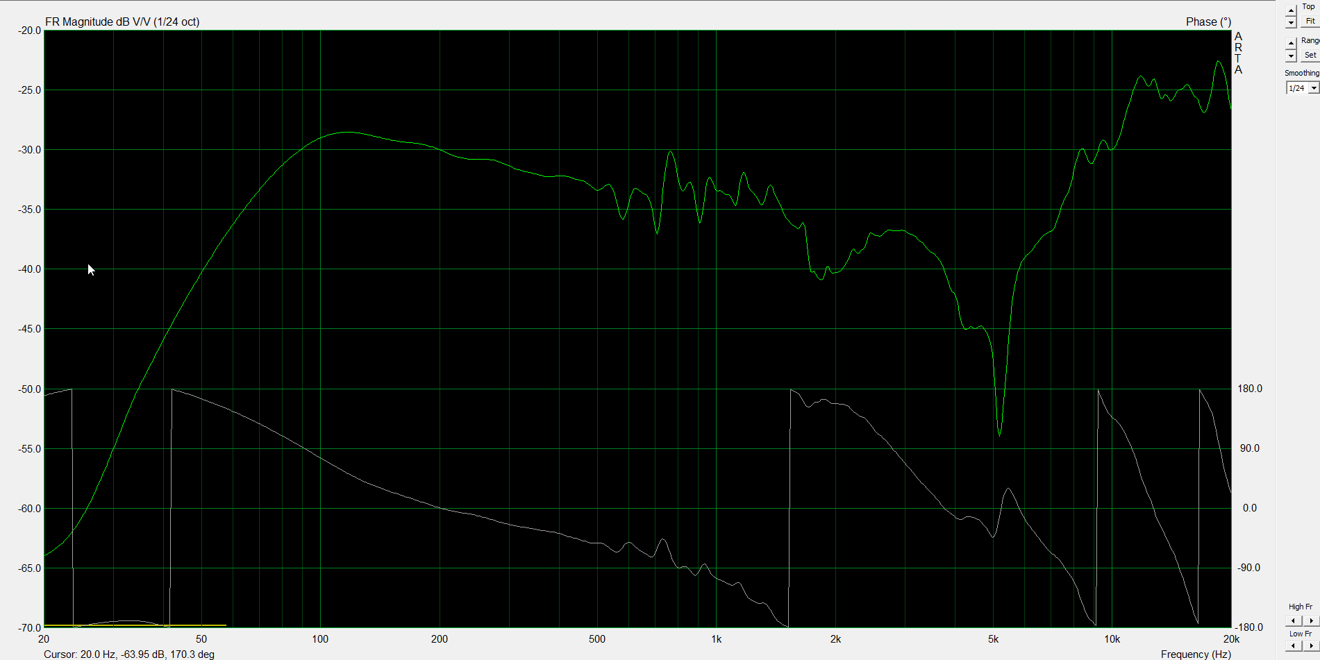

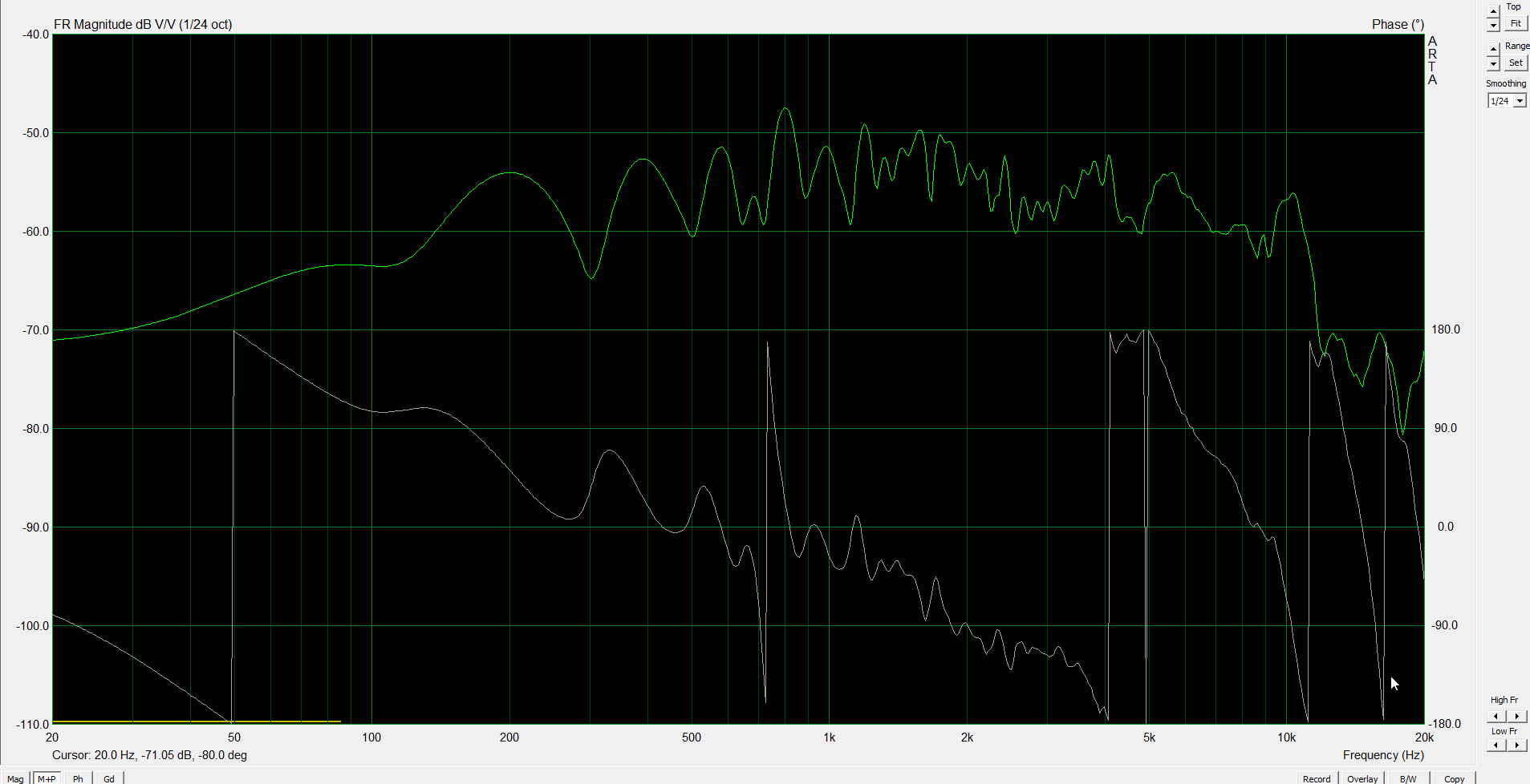

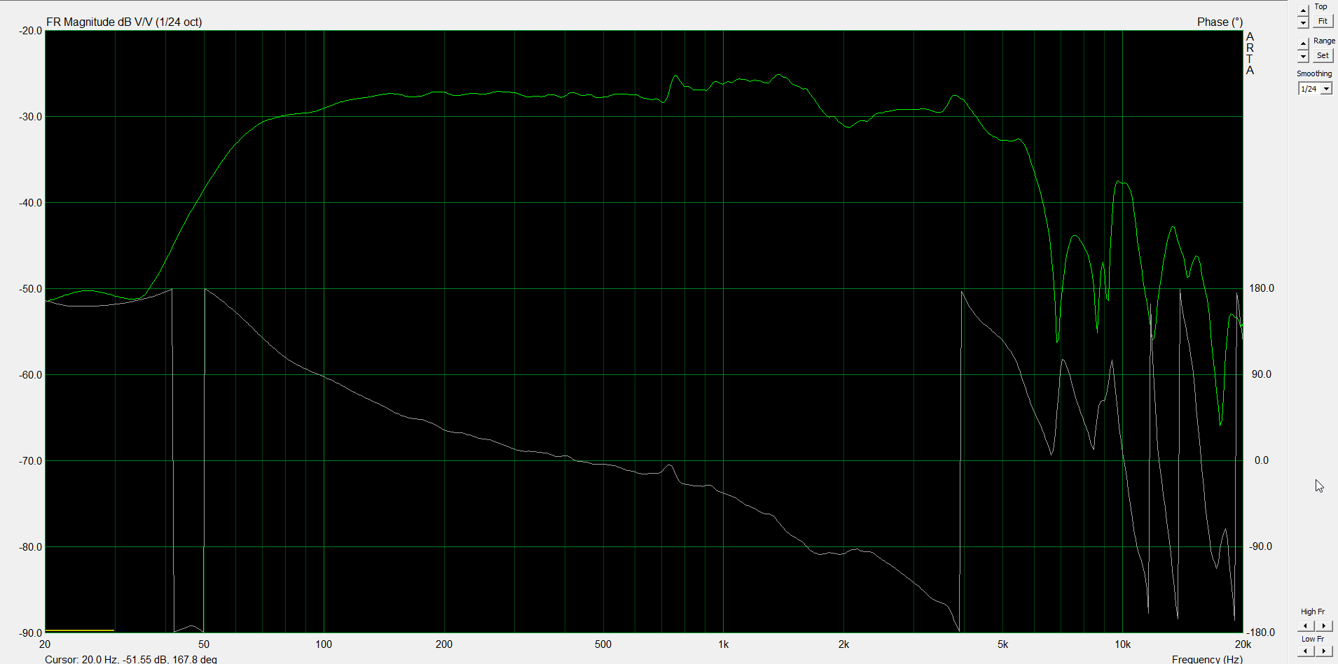

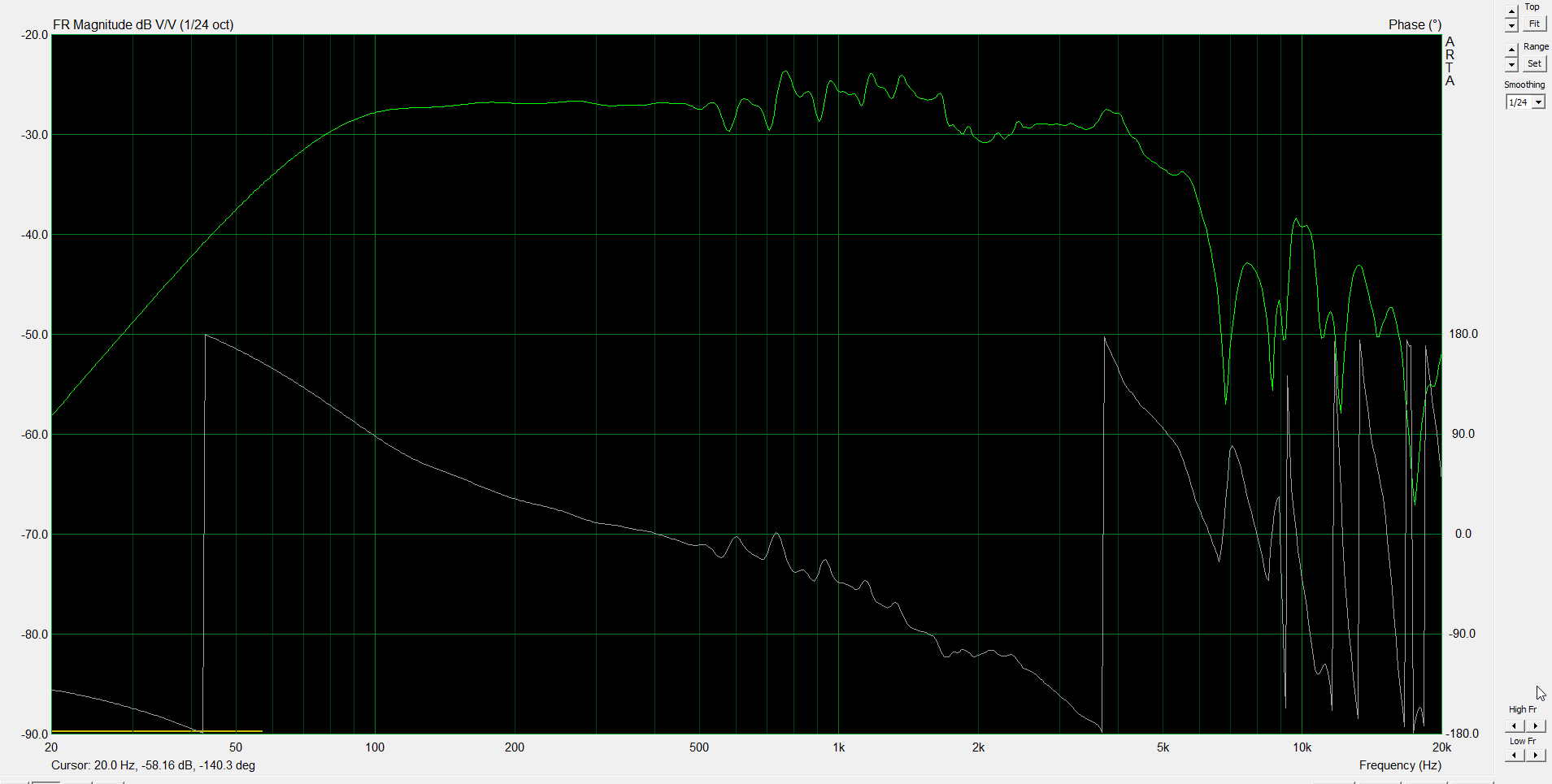

Dit heb ik er van kunnen bakken:
Nearfield met filter 2 weg
1m met filter 2 weg

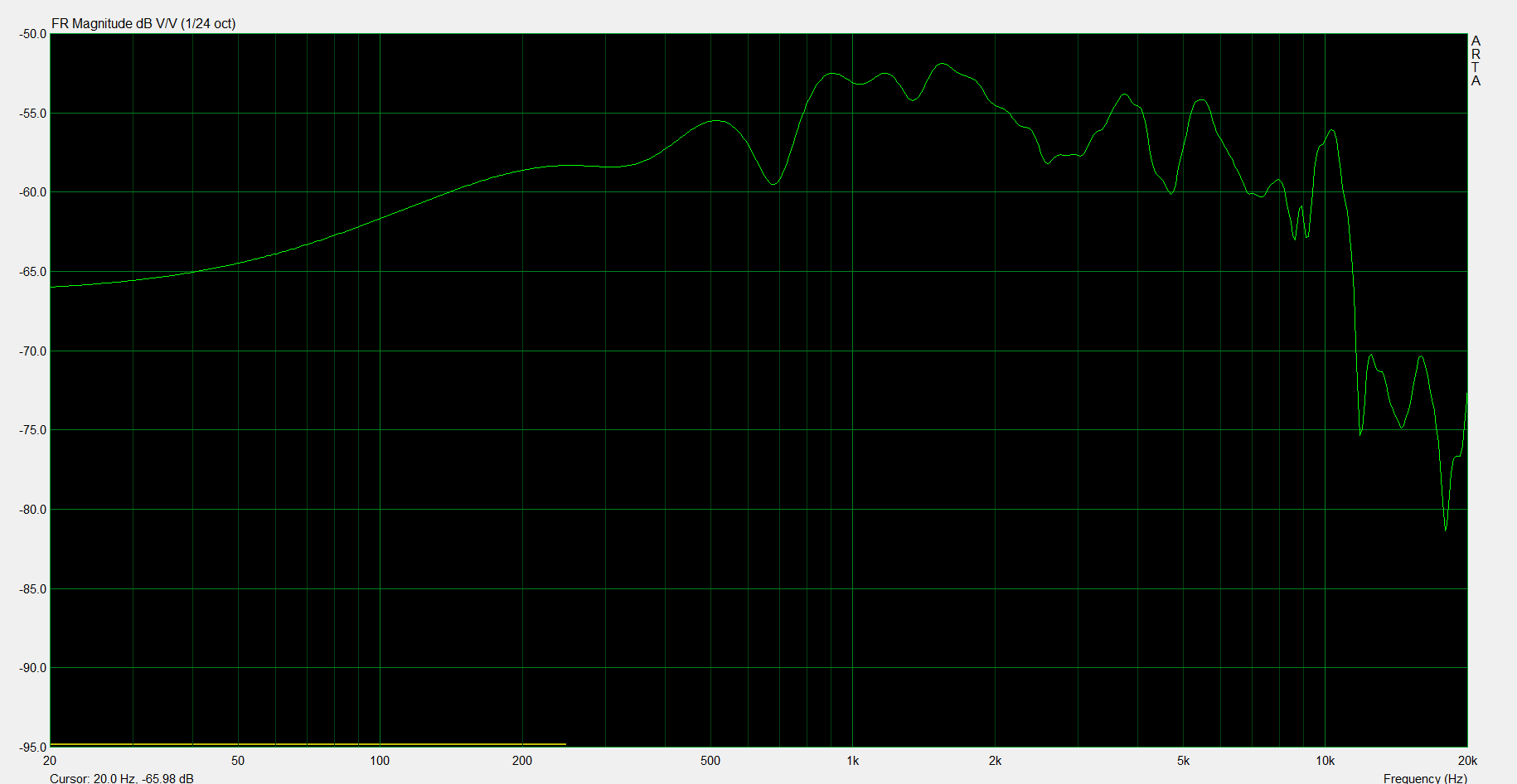

tweeter nearfield + 1m

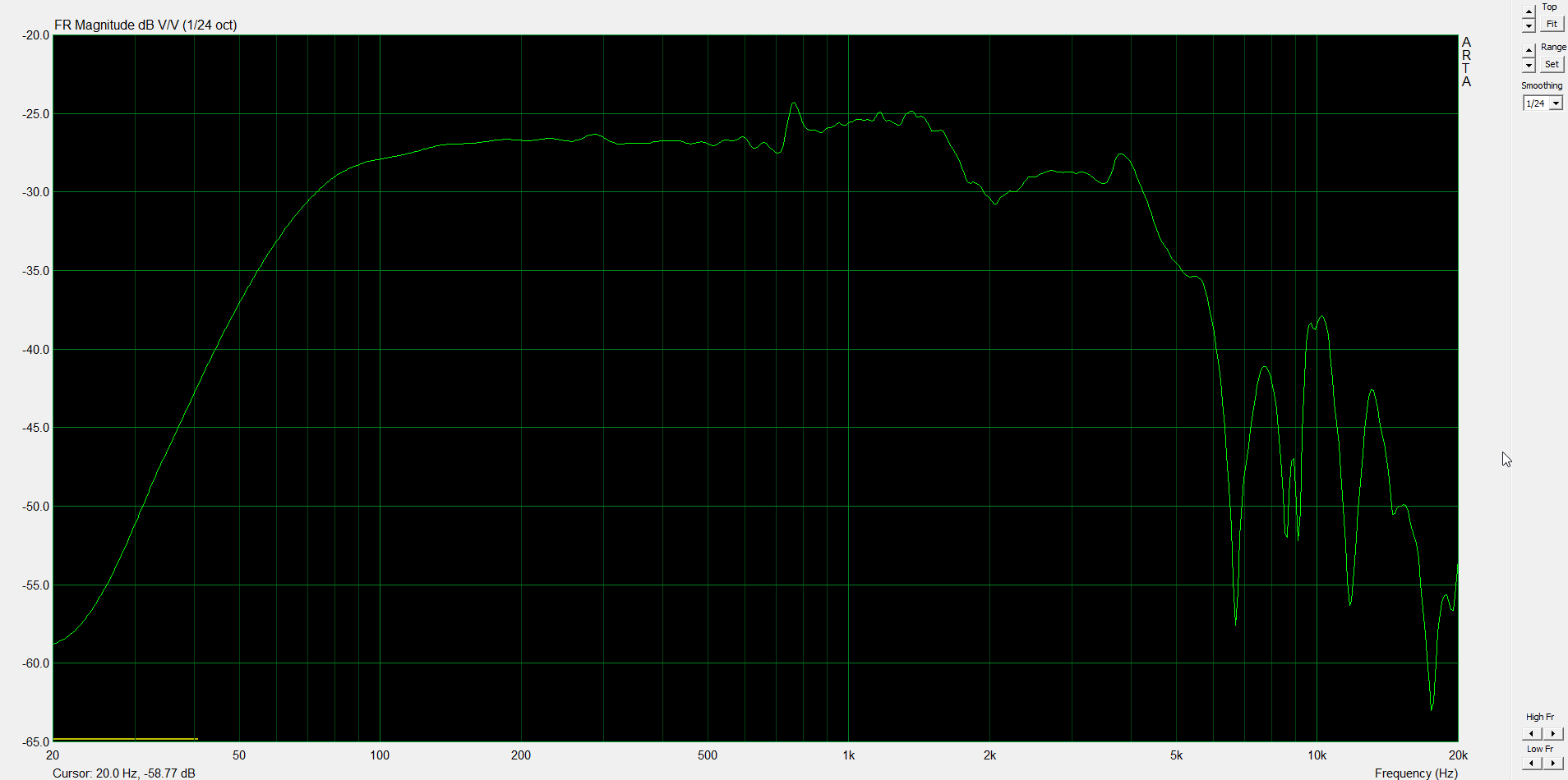

woofer nearfield
woofer farfield

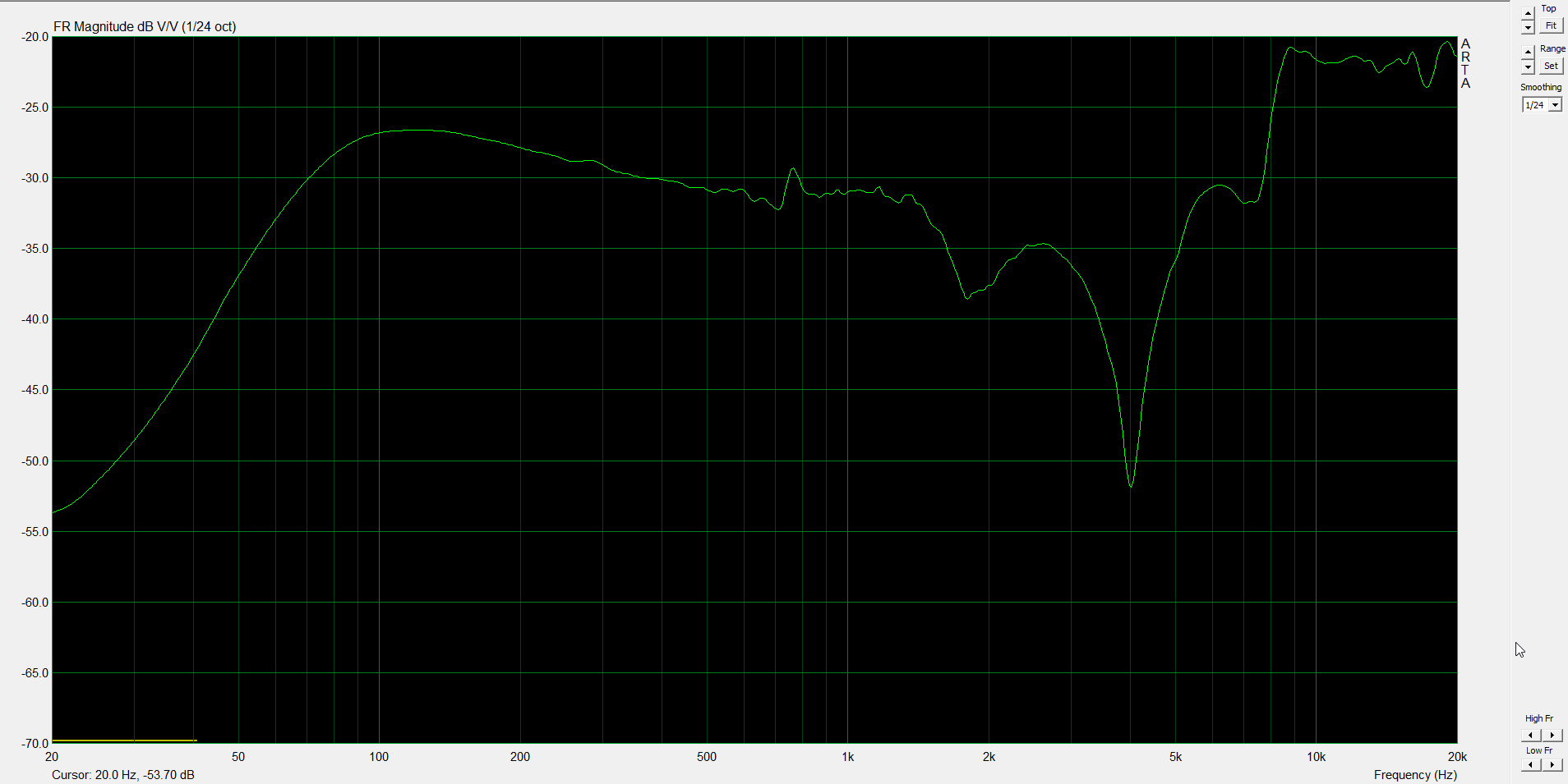

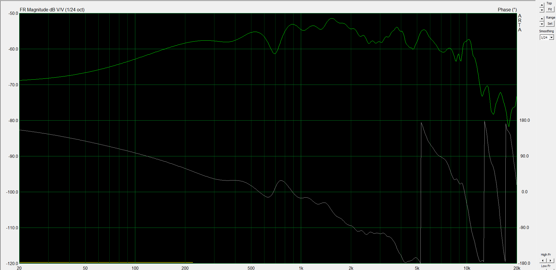

ik was de demping vergeten...

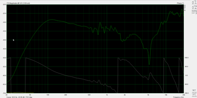

Nearfield woofer met demping:
1m woofer met demping
Wieger61
Berichten: 671
Re: Center speaker met Dayton CX150-8 Coax
Berichtdoor Wieger61 » di 18 jun 2019, 21:22
Waar komt toch bij de woofer die dip op 700 Hz op 1 meter vandaan die je ook onder andere hoeken optreedt?
Nooby
Berichten: 1808
Locatie: Amersfoort
Berichtdoor Nooby » di 18 jun 2019, 21:28
Werkelijk geen idee, ik heb nu alleen ff on axis gemeten. Off kan ik morgen wel even doen denk ik, het gaat al soepeler allemaal :p
Waar zou t evt van kunnen komen ? De speaker stond op een stapel speakers, massief dus... Moet dat anders ?
Edit: nearfield is gewoon 1m meting maar dan dichtbij toch ? :p
Wieger61
Berichten: 671
Berichtdoor Wieger61 » di 18 jun 2019, 21:53
Nearfield is dichtbij: Max 1 inch zou ik zeggen. Die dip onder andere hoeken heb je al eerder gemeten. En die stapel verandert je meting door de kasten en mogelijk door meetrillende luidsprekers. Ik doe mijn metingen op een stevige camerastatief.

Heel eventjes inbreken hoor :). Voor mijn begrip; wat ben je hier nu aan het meten, je (gefilterde) coax, of de Classix als een soort controlemeting ?
Ik neem even aan, je coax. Het ziet er nogal heel sterk naar uit, dat je hier 1 of waarschijnlijk 2 vrijwel ONgefilterde drivers aan het meten bent.
Ergo ; check eerst even of je filter zelf wel goed in elkaar steekt. Ik vermoed een aardig rijtje aan grove foutjes :).
(En/of : leg een GEfilderde drivermeting ter controle, naast een ONgefilderde)
Zie bijvoorbeeld je gefilterde tweetercurve op deze pagina. Vrijwel gelijk aan de ONgefilterde curve op de vorige pagina.
Ook de woofer ziet mij er nogal mild gefilterd, tot zelfs helemaal niet gefilterd uit.
Niet verrassend dat die twee niet willen optellen. Tenzij ik iets helemaal verkeerd begrepen heb in dit verhaal.
Meetfoutjes zijn er vast en zeker, maar vallen in het niet bij de 'grote' fout... ;-).

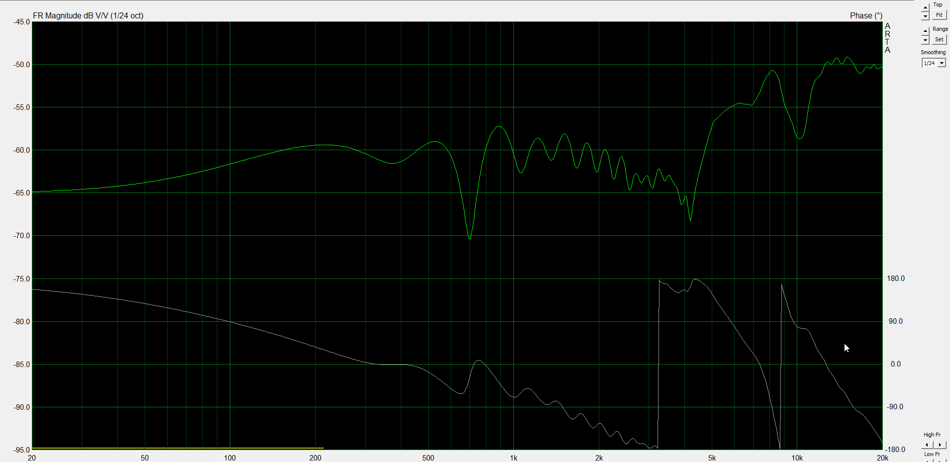

ok, net weer even wat gedaan.
Opstelling op tafel op een kist wijn, smalste waar ik hem op durfte te zetten :P
1/3 vd kamer met 2/3 vrij voor de speaker.
ik heb ter controle de vifa die ik heb voor mn 2 weg ook gemeten in deze opstelling, dit ziet er prima uit toch ?
beide met filter nearfield:
beide me filter 1m:
tweeter nearfield zonder filter:
tweeter 1m zonder filter:
woofer nearfield:
woofer 1m:
Ter controle, Vifa tweeter in 20cm brede baffle:
nearfield:
1m:

Euh, hoe moet ik het zeggen, het filter werkt niet. Bevat je simulatieprogramma een functie om het filter langs een doelgrafiek te krijgen? Ik gebruik met veel succes LspCAD. Die zoekt keurig de componenten voor een ingesteld filter bij elkaar nadat je hem goed ingesteld de goede richting op stuurt.

Die conclusie trok ik idd ook, dat ziet er niet uit. (en het klinkt ook raar) Het filter ga ik ook nog even checken hoor, tweet en woof los meten ed om zeker te stellen dat het filter wel goed in elkaar zit.
