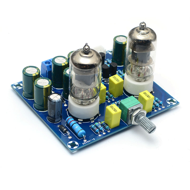

Ben blij dat er een topic is voor dit onderwerp O:) Wil niet voor elke vraag een topic openen.Moet nog even uitzoeken hoe het beste foto's te uploaden en ik haat die gratis upload sites.Heb dit kitje liggen zonder schema; https://nl.aliexpress.com/item/HIFI-vac ... 4c4dAqlNhG

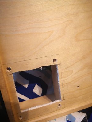

En heb ook een leuk houten kistje van 36 x 29 x 10 met een vak waar nog een fles wijn in ligt en wat van die witte opvulling erbij.
Omdat ik denk dat het zonder schema aan de hand van de beschikbare foto's denk dat het wel goed moet komen heb ik een ander plan.Een nieuw board duurt weer een tijdje voordat het binnen is dus wil met dit iets meer.Ben een schemabeet en wil dit ding gaan doorgronden.Wil komende dagen gaan proberen dit boardje te gaan volgen zodat ik weet wat de route is.Het zal simpel klinken maar ik wil dit helemaal snappen,wat ik nu niet doe :roll: Voor mij is dit een uitgesproken gelegenheid te leren hoe het nou precies allemaal werkt.Dat kistje is wat oversized voor zo'n klein versterkertje maar ik heb een doel.De componenten wil ik niet op het board monteren maar op een makkelijke en voor mij overzichtelijke manier bedraden naar de onderkant wat vanaf nu de bovenkant is.Als ik het op die manier aan het werken krijg kan ik op een makkelijke manier aan het tweaken slaan.Is er een manier om de componenten op een goede manier te klemmen in plaats van te solderen?Kan ik straffeloos schakelen tussen verschillende weerstanden als ik daar een systeem voor bedenk of is het beter met potentiometers te werken waar de waardes niet meteen helder zijn maar wel te meten?Kan ik op bepaalde momenten het signaal al beluisteren met een koptelefoon in het circuit?Dus na elke stap een meet/luisterpunt maken?
Ik wil een grote buizen versterker gaan maken en zal eerst dit boardje moeten kunnen dromen voordat ik dezelfde stap zet.Goedbedoelde dingen om het makkelijker te doen zijn welkom maar mijn doel is te leren.

Er is wat tegenstand dit kistje te gebruiken :regels:
Berichten: 12231
Re: Het grote diy versterker kit topic
Berichtdoor hannesie » do 07 mar 2019, 0:14
Wat ik absoluut niet begrijp dat er mensen zijn die bewust elektronica in houten kistjes stoppen.!!
Naar ik weet is er geen afscherming tegen frequenties die "minder gewenst zijn", en dat soort effecten, dus kun je het beter in een beschuitblik monteren lijkt mij.
Stop er dan minstens een laag aluminium folie aan de binnenzijde van de doos.
Is het de mogelijke charme van het zogenaamde natuurlijke effect, ooit een man horen "bazelen" dat het in een houten kast natuurlijker klonk, niet eerder zulk een onzin gehoord.
Sorry dat ik zo reageer, maar het moest mij even uiten in de verbazing van dit soort constructies.

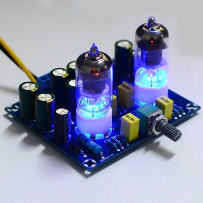

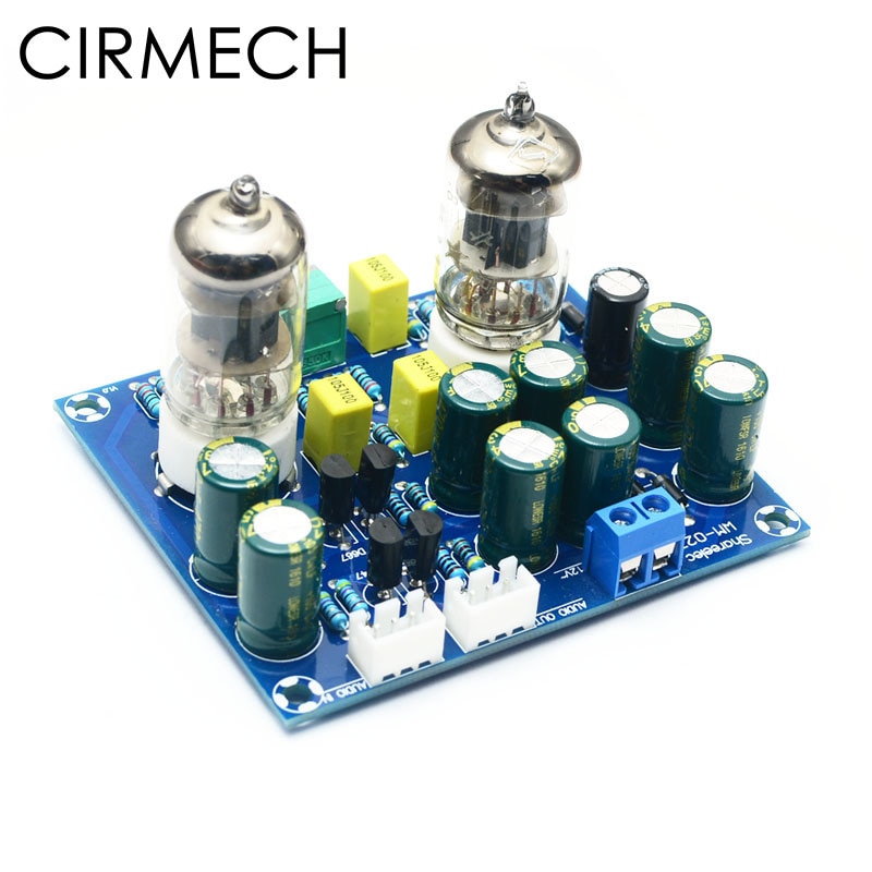

wuh schreef:Moet nog even uitzoeken hoe het beste foto's te uploaden en ik haat die gratis upload sites.Heb dit kitje liggen zonder schema; https://nl.aliexpress.com/item/HIFI-vac ... 4c4dAqlNhG
Waar je in de 1e afbeelding van deze uitleg de bestandsnaam van de foto moest selecteren, selecteer je tegenwoordig eerst het tabblad "bijlagen", daarna de knop "bestanden toevoegen".
Bij deze alvast wat van de productfoto's:
CIRMECH-HIFI-vacuum-tube-Voorversterker-board-elektronische-klep-versterker-ac12v-diy-kit-en-eindproduct[1].jpg
CIRMECH-HIFI-vacuum-tube-Voorversterker-board-elektronische-klep-versterker-ac12v-diy-kit-en-eindproduct[2].jpg
CIRMECH-HIFI-vacuum-tube-Voorversterker-board-elektronische-klep-versterker-ac12v-diy-kit-en-eindproduct[4].jpg
CIRMECH-HIFI-vacuum-tube-Voorversterker-board-elektronische-klep-versterker-ac12v-diy-kit-en-eindproduct[5].jpg
CIRMECH-HIFI-vacuum-tube-Voorversterker-board-elektronische-klep-versterker-ac12v-diy-kit-en-eindproduct[6].jpg

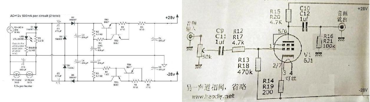

Het vermoedelijke schema O:)
Ik kan er geen genoeg van krijgen. Goedkoop...makkelijk te bewerken...ik vind het niet lelijk...en inderdaad...door het natuurlijke niet magnetische materiaal klinkt het gewoon beter!
Sorry dat laatste was een grapje....kon het niet laten.
