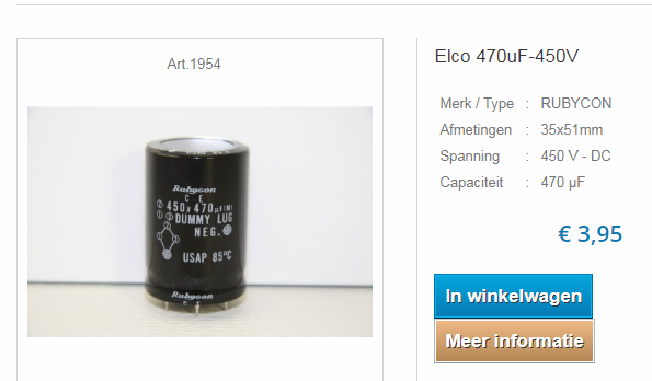

Ik Zoek me echt scheel 8-[ nodig 470uf 350 volt Diam 25,4 mm max
Mouser heeft hem niet op voorraad
Bij Farnell kan ik m helemaal niet vinden AST elektronica ook niet Askjanfirst ook niet Sinus ook niet
Alie express heeft ze wel 470 uF 400 volt 25 mm maar dat duurt ook ff kes eer ze hier zijn
En men heeft een revieuw waar ze op een metertje laten zien dat ze 420uf zijn
Maar die zijn het snelst leverbaar
Iemand een link waar ze te koop zijn ?
Hoi Bert,
Is dit ook nog te groot,
Groet,
Pim

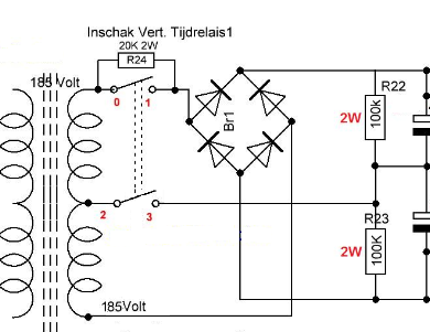

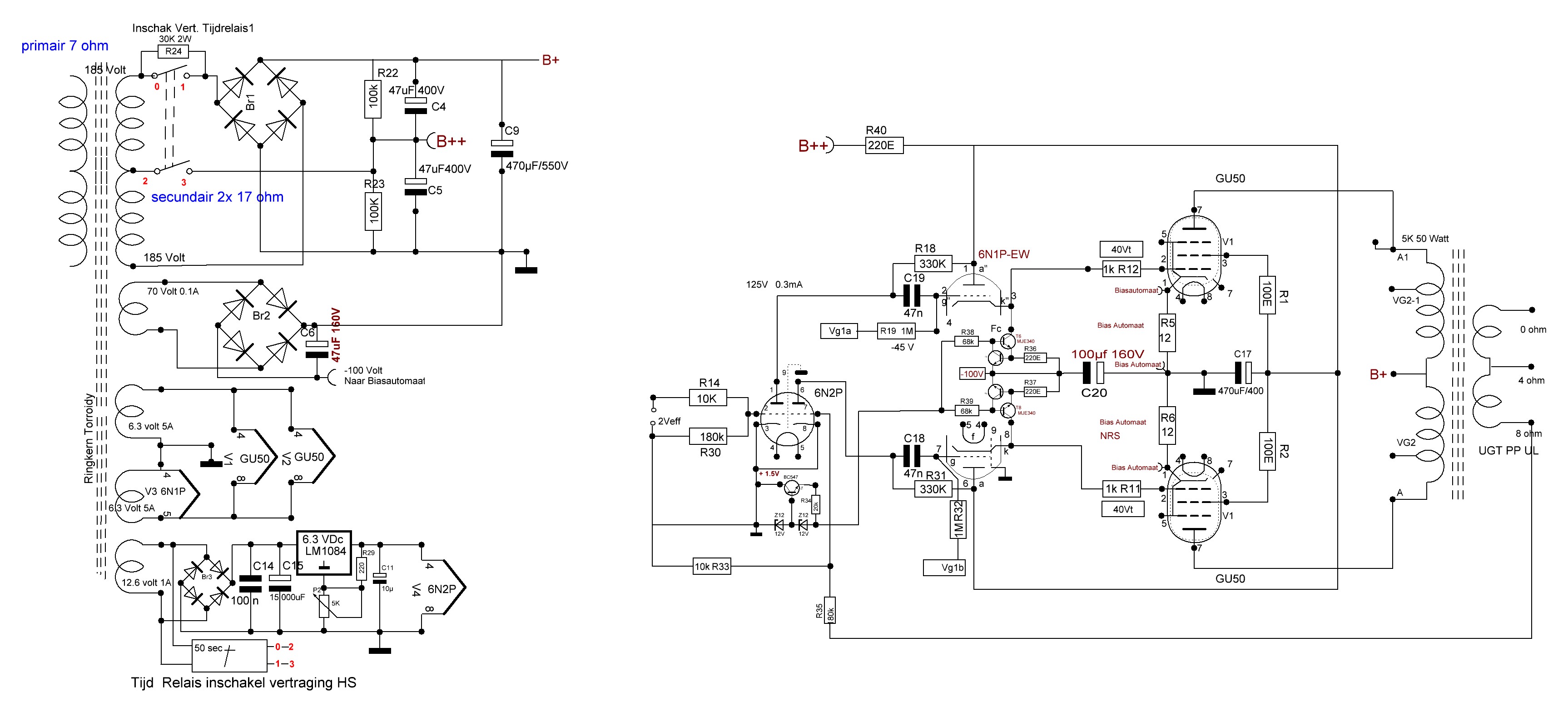

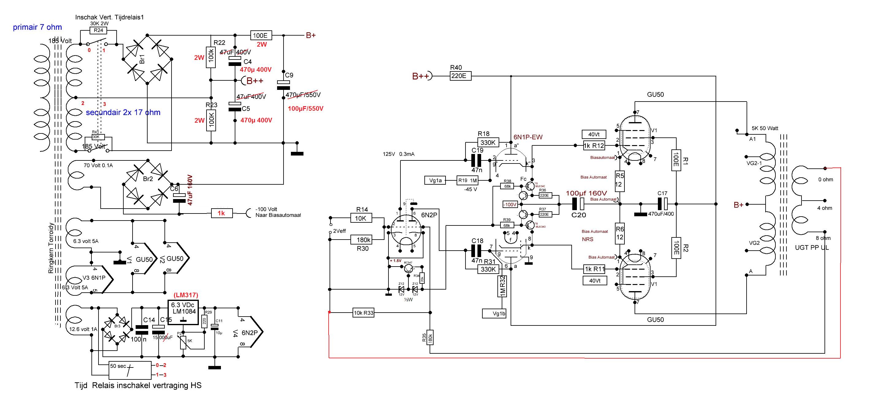

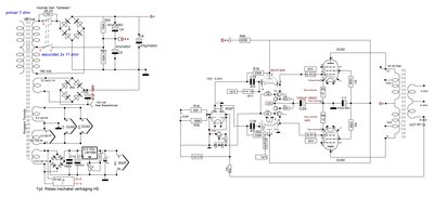

SCHEMA IS GEWIJZIGD
zelf getekend Demo :D
shit draadje vergeten :oops:
Berichten: 4433
Re: Mono blokken met GU50
Berichtdoor democles » ma 18 mar 2019, 13:36
Bert kijk nog even goed naar het schema wat Anne aangepast had.
(pagina 2,onderaan)
Berichtdoor Bert61 » ma 18 mar 2019, 15:20
Klein stukje van Anne zijn uitleg
Tussen de twee buitenste aansluitingen van de trafo staat wel erg veel spanning voor het relais.Is wel tussen de twee schakelaars, niet over één kontakt, maar toch erg veel.
Veiliger om de middenaftakking te schakelen. Hoeft daar ook geen weerstand over, daar zorgen de verdeelweerstanden over de elco's voor.
Hier ook zijn tekening Peet dat is op pagina 3 :-s
Berichtdoor Bert61 » ma 18 mar 2019, 16:45
Ah!buis schreef:Een hoop flauwekul. Is om grote stromen te schakelen, motoren of mistlichten ofzo.
En er is maar één schkelkontakt.
Ander relais erop ?
Ding ziet er vanbinnen zoiets uit, rel.png Anne
Hee :!: was hier aan voorbij gegaan Anne
:dank:

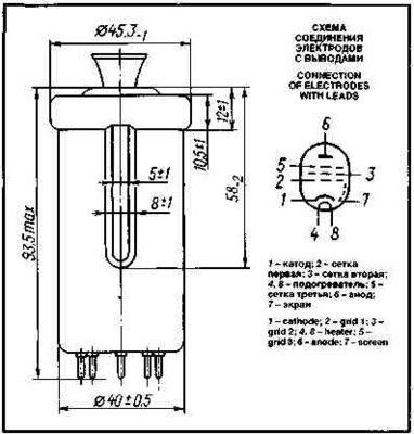

Maar wat me een beetje kietelt is de UL mogelijkheid met de Gu50 is de limiet de schermrooster spanning van 250-300 volt
Niemand heeft dat tot nu toe niet gebruikt
Doet de Gu50 niks meer op 300 volt Anode spanning ?
Of gaat het over de wisselspanning op het schermrooster
Afijn ik weet het niet maar vroeg het me af of die Gu50 UL gebruikt kan worden
Zoja dan kom je zeker op een andere Z uitgangs trafo
Alvast bedankt Anne
Berichten: 13828
Berichtdoor Ah!buis » zo 31 mar 2019, 20:59
Het datablad geeft een max. van 250volt voor het schermrooster.
Met UL ga je daar ruim over.Zou mogelijk wel kunnen (schermrooster zakt samen met de anode bij UL) maar ik raad liever niet iets aan wat mogelijk tot rampen leidt.

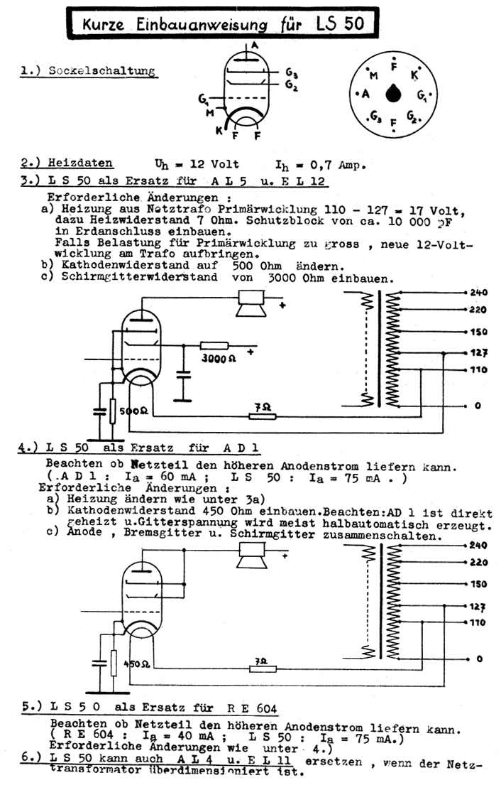

Anne ik vind op wiki Dit
niet mogelijk in ultra linear
The tube was originally designed for mobile operations, so its filament draws only 0.705 amps of current, while anode power dissipation allowed is up to 40 watts, quite big for such low filament power. It determines the need for high anode voltage, 800 V typically. The screen grid is quite dense, so its voltage when working in pentode mode is limited by 300 volts, otherwise power dissipated by the grid when anode voltage goes below screen grid voltage would damage it. That's why the tube cannot be efficiently used in so-called "Ultra - Linear" regime when anode and screen grid have the same voltage at idle. However, in triode mode anode voltage never goes below screen grid voltage, so 400–450 volts of B+ is acceptable.
The tube can work also in so-called "Right-handed triode" mode, or "High Mu" mode, when all 3 grids are connected together and used with positive bias. In such regime, B+ voltage can be up to 1200 V, and anode curves resemble pentode ones, with higher than in the "left-handed" triode mode impedance. :?: :?: :?: :?:
Berichten: 13828
Berichtdoor Ah!buis » ma 01 apr 2019, 19:31
Ach, je moet dat met een flinke berg zout nemen.
"Maar" 0,7A voor de gloei, ongeveer zoals een EL84, maar wel bij 12,6volt.Hoezo weinig ?
En max 300volt voor het schermrooster, mijn datablad vermeld 250volt.
Als het schermrooster zakt tot 250volt in UL wanneer de anodespanning op het laagst komt is de toestand voor de buis hetzelfde als bij penthode. Niks aan de hand zou je zeggen,toch liever eerst uitproberen met oude buizen 8-[

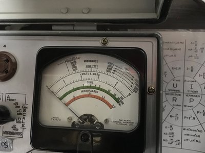

Berichtdoor Bert61 » ma 03 jun 2019, 11:53
Anne heb je even tijd en zin ?
De dag komt dichterbij dat ik hier weer verder mee kan

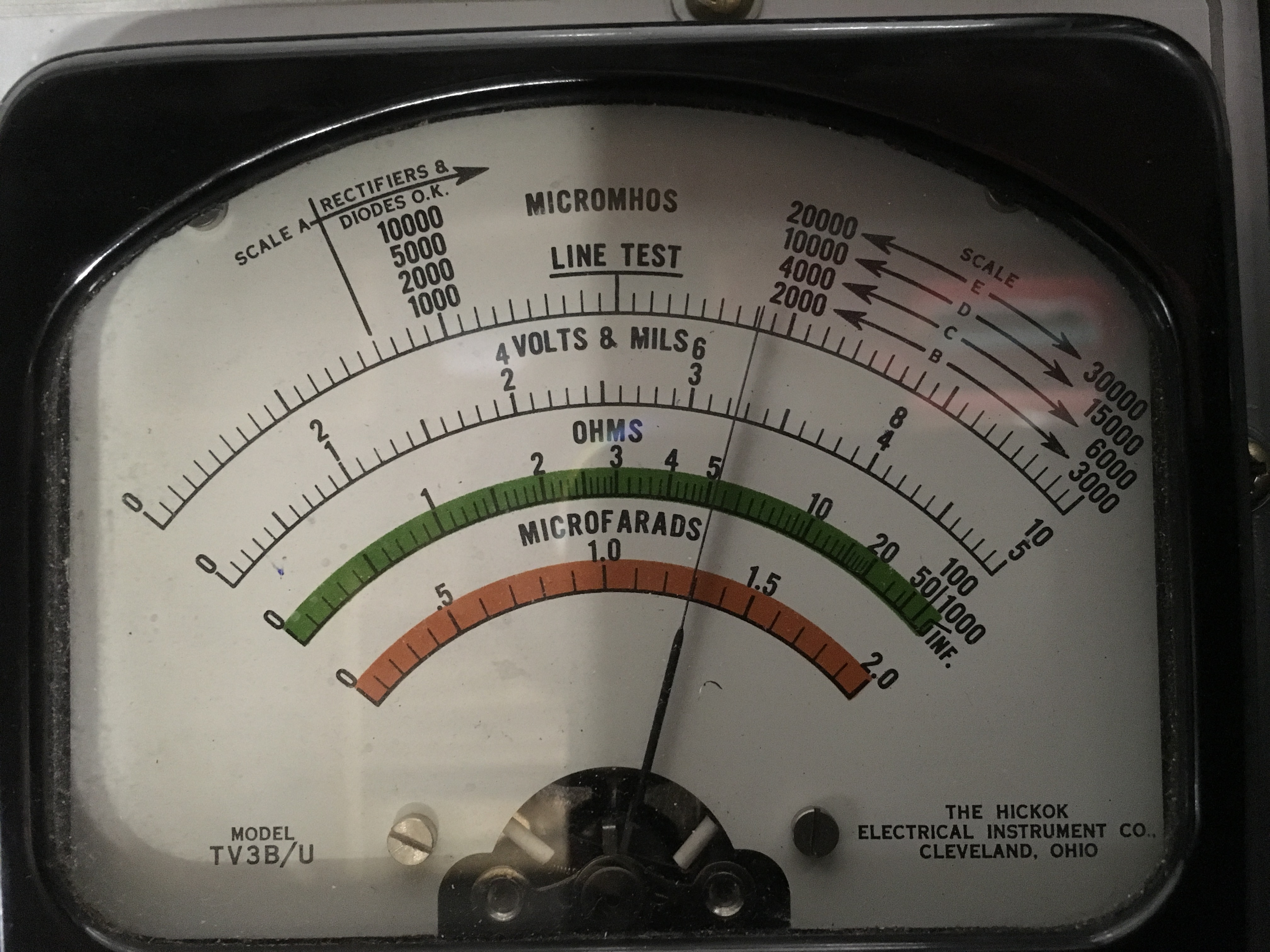

Twee weken terug Mn utracer af en ook de Hickok TV3Bu
Die doet het nu weer zoals het hoort
Maar
Alleen nu ben ik kwijt hoe ik terug reken naar wat in het buizenboek staat
Ik meet een paar buizen tussen de 1200 en 13500 uHos
Herrinner me nog vaag dat ik 1 /12000 moest doen voor iets 8-[
Dan krijg ik een Heeeeeeeel klein getal :-s
:think:
In het buizen boek
S11.3mA /V.
Dus ik weet het niet meer wat ik er mee aan moet [-o< [-o< [-o< [-o<
Anne heb je even ? O:)
Ter aanvulling het Meetinstrument
Moet op schaal D kijken
Die loopt van 10.000 tot 15.000 mHos
Ik meet 13.200 1/13300=0.0000752 :think:
