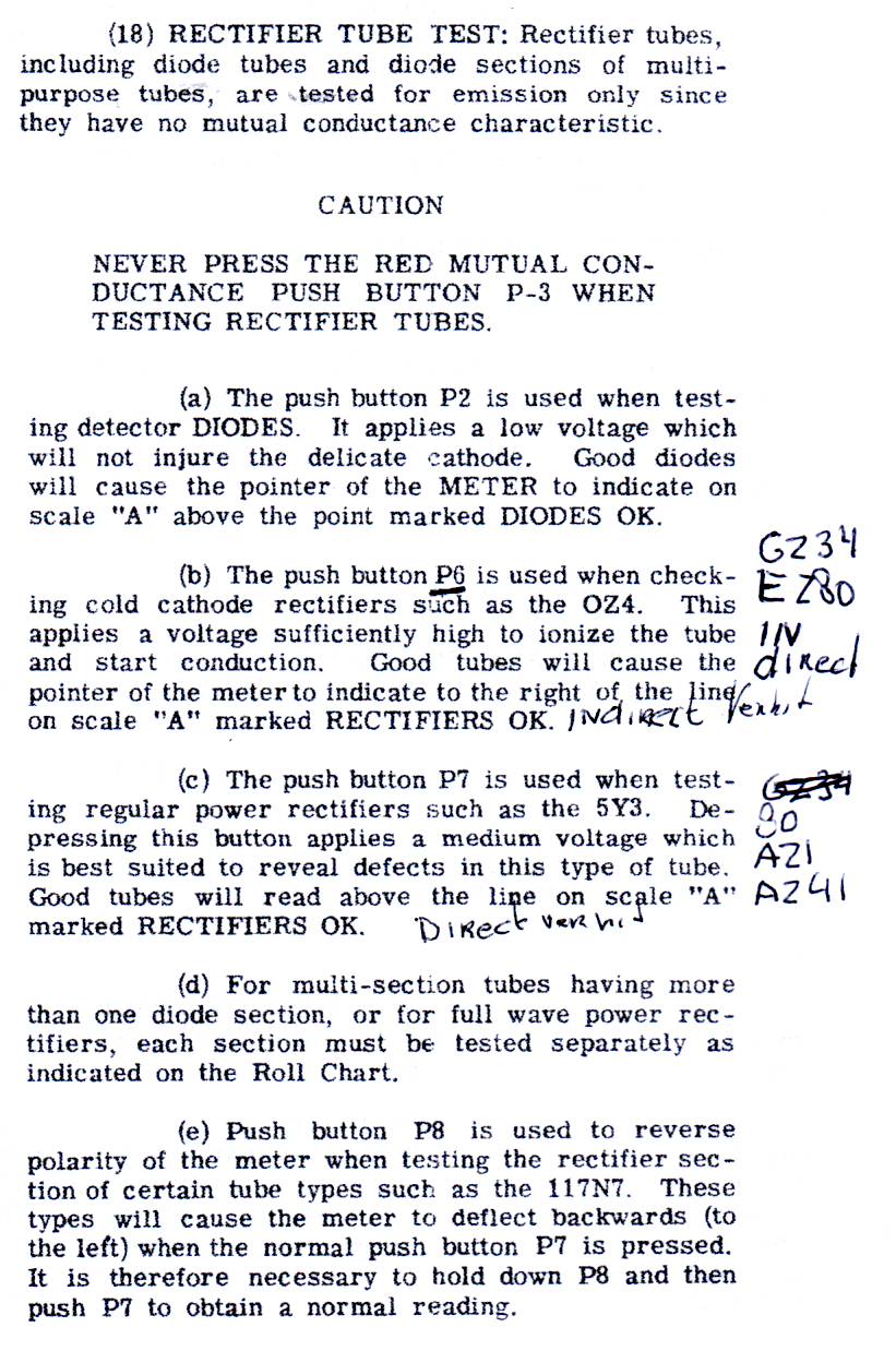

Anne hoe herken ik in het buizenboek Muiderkring of een buis indirect of direct verhit is
In de handleiding Hickok tester staat dat ik voor indirect Cod Cathode drukknop P6 moet gebruiken
En bij regular rectifiers ( direct Verhit ) drukknop P7
Dan is er nog een vervolg
Kan t beter inscannen dat stukje
Het is een vreemd verhaal wat het verschil is tussen cold Cathode en reguliere gelijkrichters 8-[
Bij deze ingescand Anne
Ik wil een lijstje erbij doen welke indirect verhit zijn en de Direct verhitte
Tot nu toe begreep ik dat als de Cathode de Ook gloeidraad is dat het direkt verhit is
En als er een kathode getekend staat eventueel met een verbinding naar de gloeidraad het Indirect verhit is
Maar ik twijfel
En wil Mn tester niet kapot maken door een verkeerde knop in te drukken :think:
Ik hoop dat je er wijs uit kan Alhoewel ik twijfel niet aan jou Eerder aan mezelf :lol:

Berichtdoor Ah!buis » ma 03 jun 2019, 23:18
Heeft niks met direct of indirect verhitte kathodes te maken.
P2 is voor signaaldiodes met een (heel)kleine stroom.
P6 voor buizen die geen gloei hebben, soort neonbuizen, bedoeld voor spanningsstabilisatie.Je zou kunnen zeggen buizenZeners.
P7 voor gelijkrichters met fut.Bij sommige is de gloeidraad ook de kathode, maakt niet uit de kathode zit meestal toch aan dezelfde pin als de gloei (één kant).

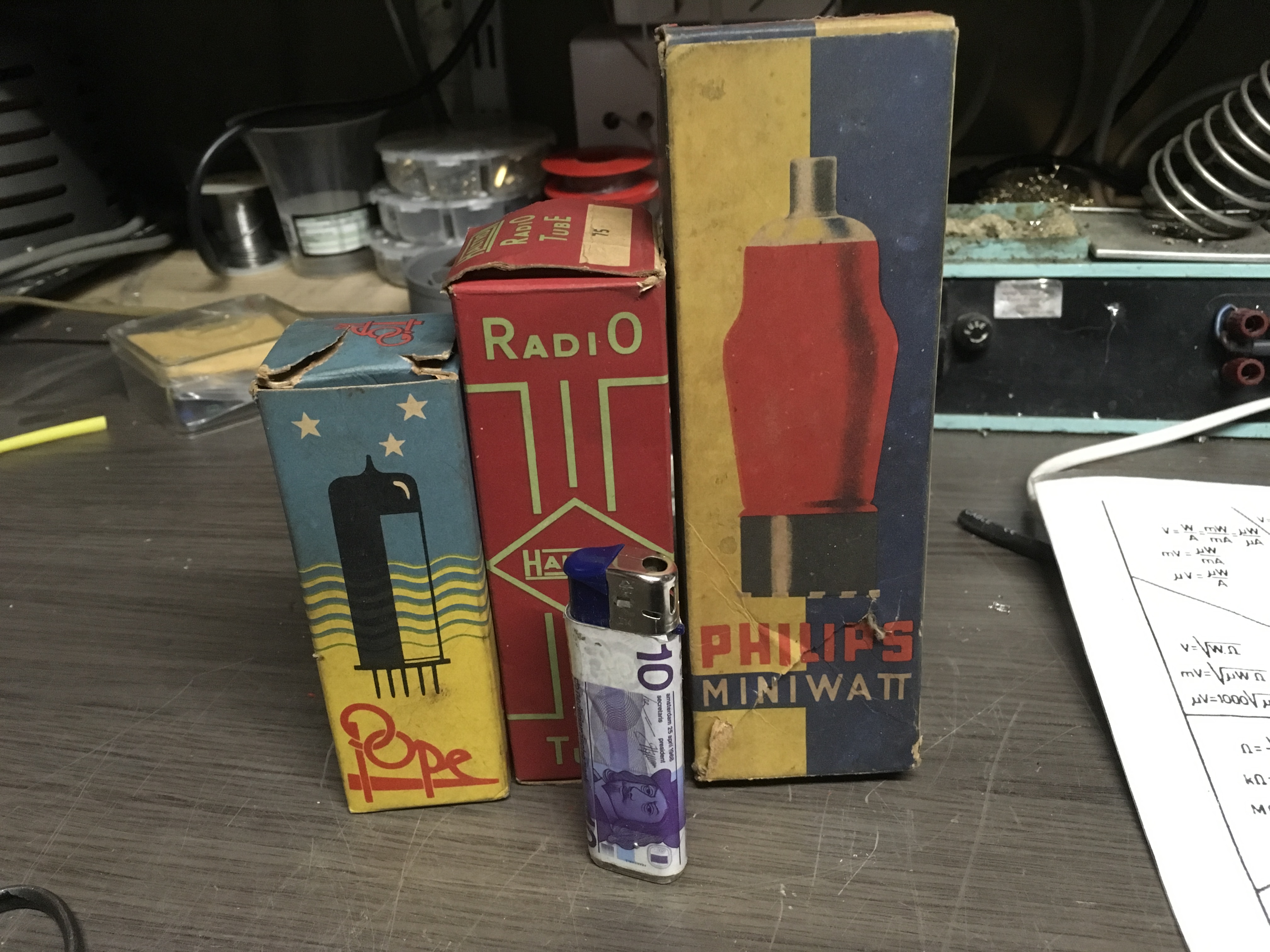

Ik vond bij de OT een paar doosjes voor buizen
De rechtse Philips MINIWATT
Daar denken we tegenwoordig anders over :lol:

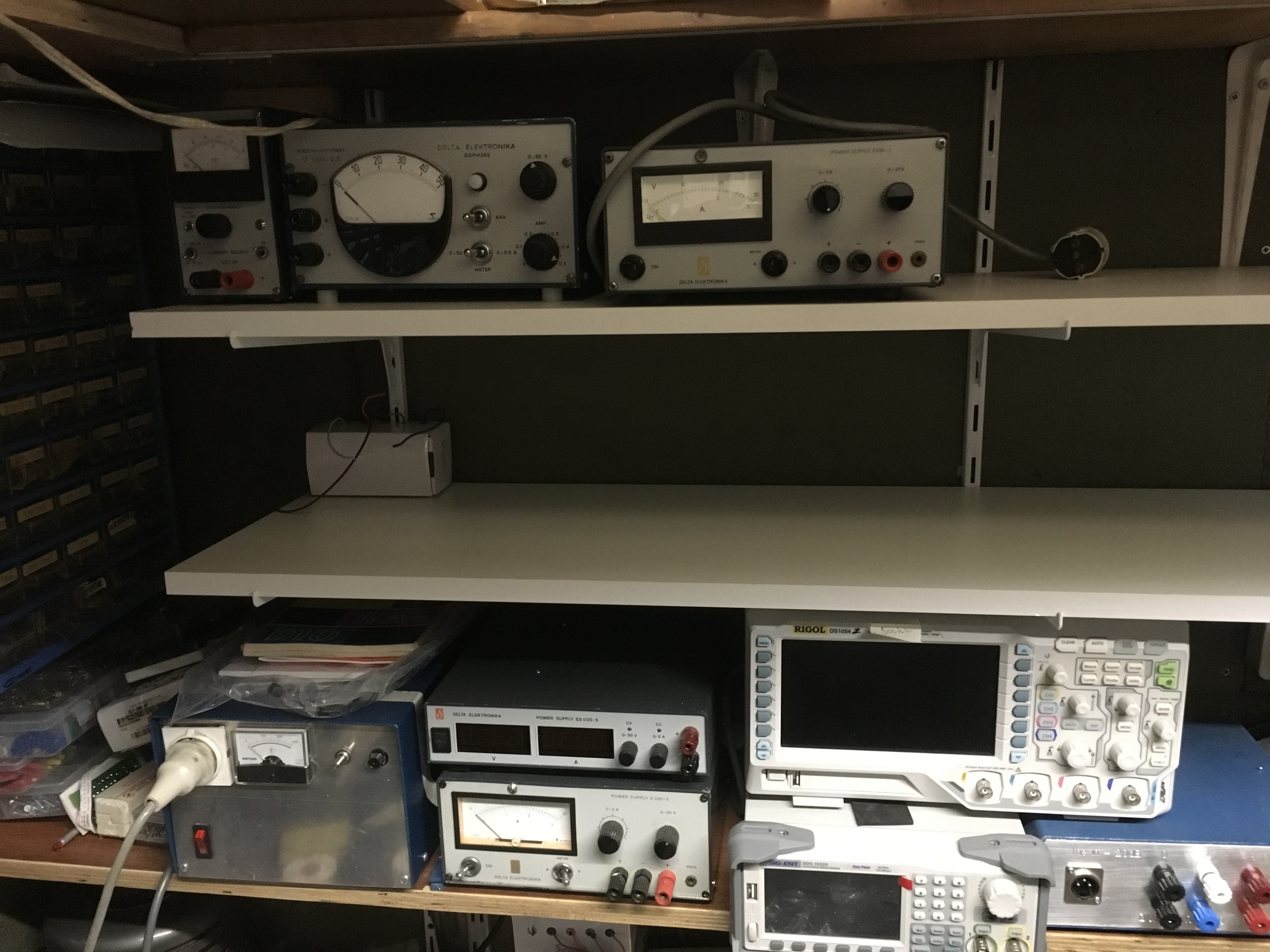

Ik heb 2 planken erbij gemaakt waar 2 ladenkastjes hingen gevuld met een allergaartje elco,s miniatuur boutjes Relais Tappen Ruimertjes etc
Nu is Mn scoop ook beter beschermd voor neer stortend puin :-"
Zo nu opruimen , het zaagsel ligt achter me Overal :shock:

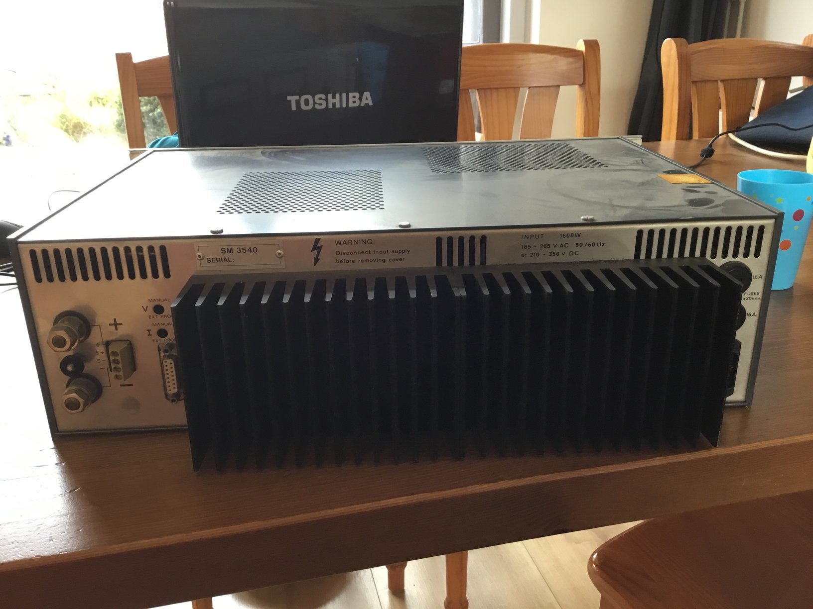

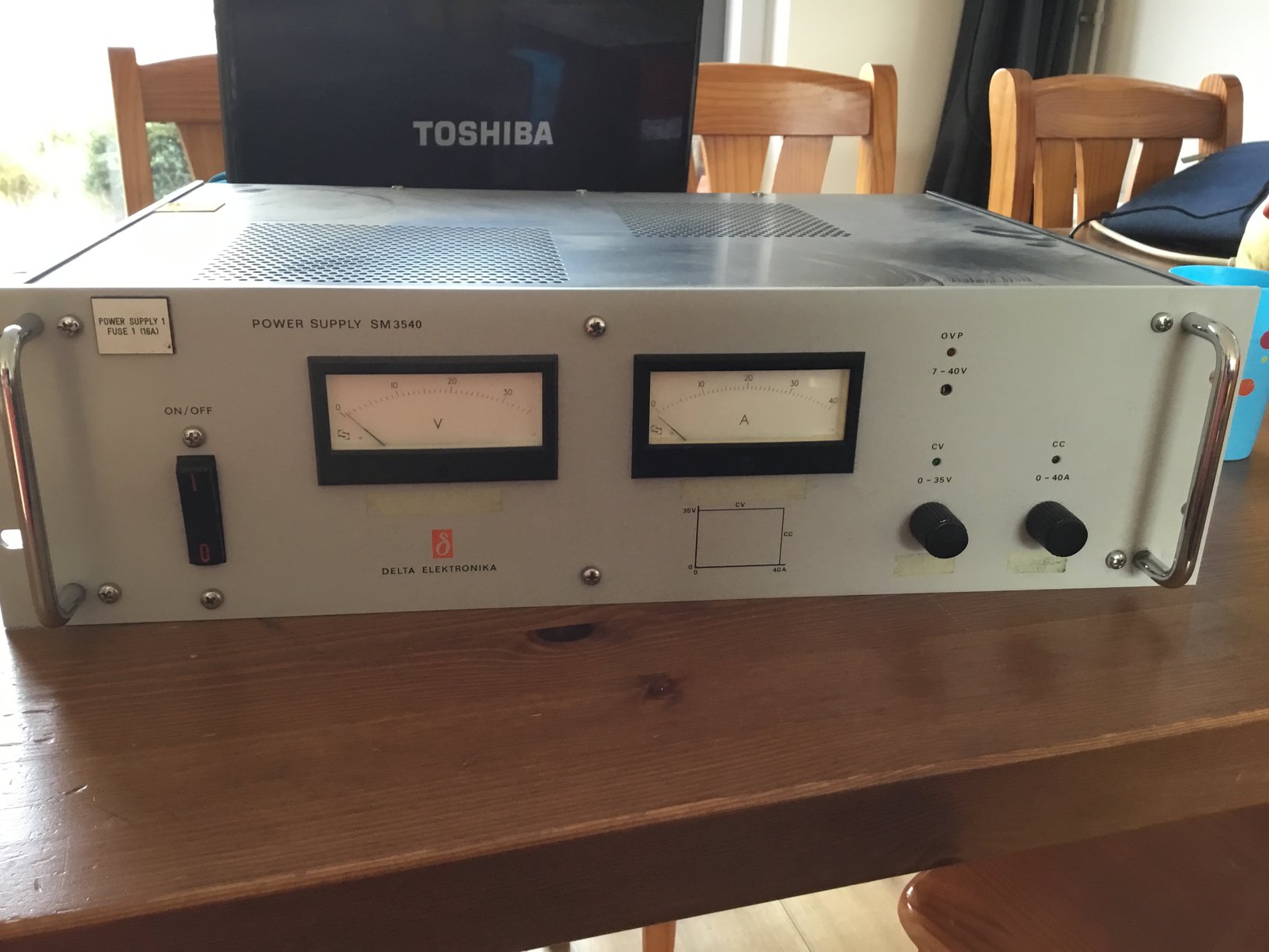

Hallo, Delta Elektronica? O:)
Berichten: 9619
Locatie: Oudenbosch
Re: Mono blokken met GU50
Berichtdoor OpaBert » wo 12 jun 2019, 12:07
Shadow schreef:Hallo, Delta Elektronica? O:)
Ja ik heb er nog een paar
Zijn allemaal ontworpen door Joop Bon PA0BON en dat was een vriend van me die naar een jaar pensioen K kreeg
Ondanks een gezondheids check Zag men dat niet aankomen en na amper een halfjaar overleden .
Dus als ik aan die knopjes kom denk ik weer aan Joop O:)

begrijpelijk, ik heb een grote jongen staan van hun, die zal dan ook wel van zijn hand zijn?

Shadow schreef:begrijpelijk, ik heb een grote jongen staan van hun, die zal dan ook wel van zijn hand zijn?
De SM ?xxxx Joram ?
Ik bedoel met SM SwitchMode voor alle duidelijkheid is hij nog met Analoge meters of is het al een digitale :D
En Mn hok is weer schoon De Gu50 spullen erop Nu de rest nog opzoeken O:)

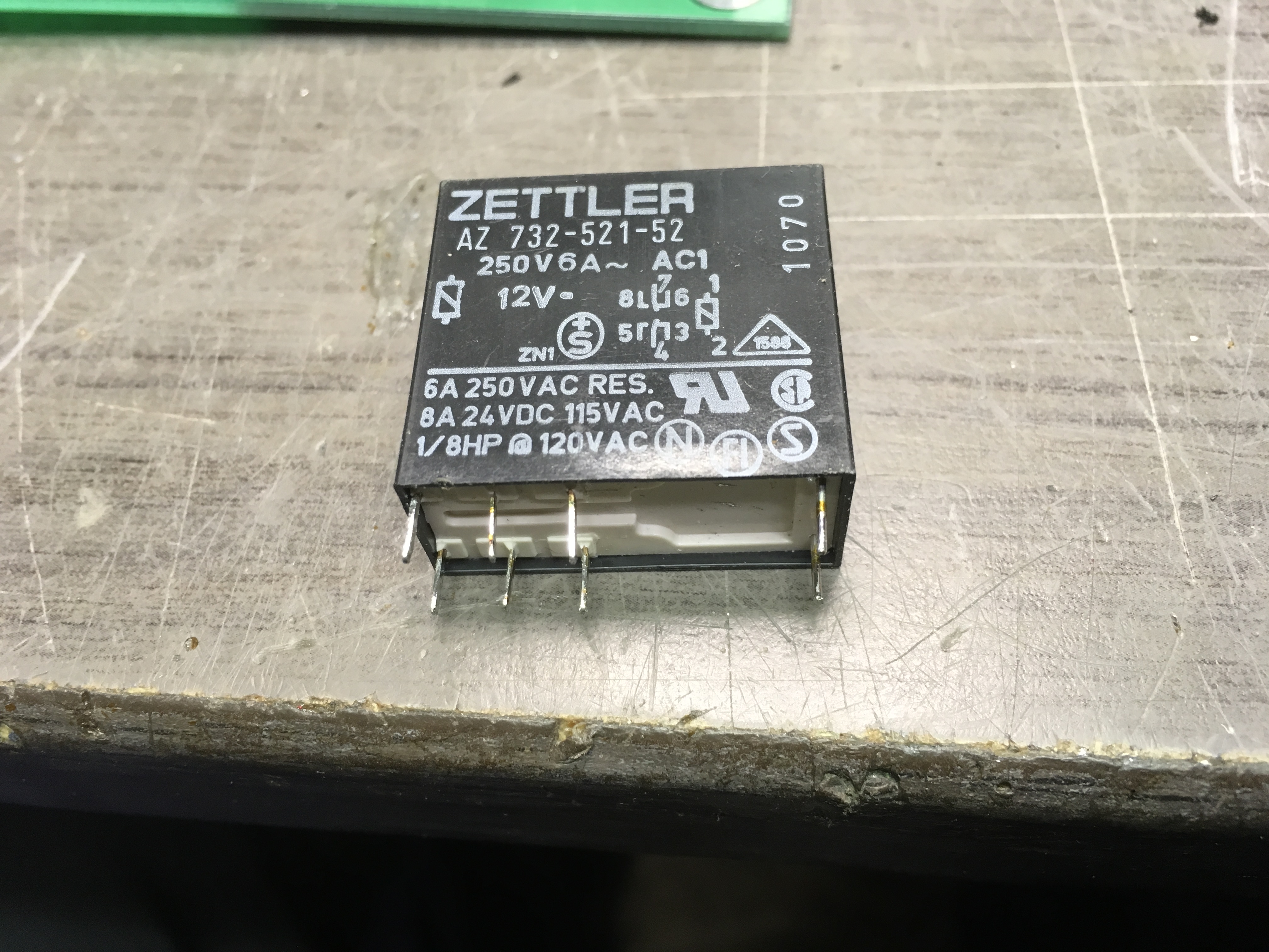

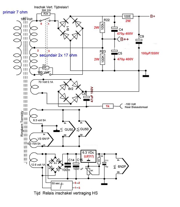

Anne kan ik DIT die hoogspanning aan uit schakelen
Dit past op Mn printjes deze zou ik moeten bestellen
Ik heb ook twee Zetler relais met 2x wissel 250 VAC 6Amp maar weet niet of ik dit kan schakelen er mee

Berichtdoor Ah!buis » do 13 jun 2019, 18:21
Ze zijn allebei 250VAC, moet ruim genoeg zijn.De Zettler is voor iets minder stroom, niet belangrijk, ze zijn hoe dan ook zwaar overbemeten.

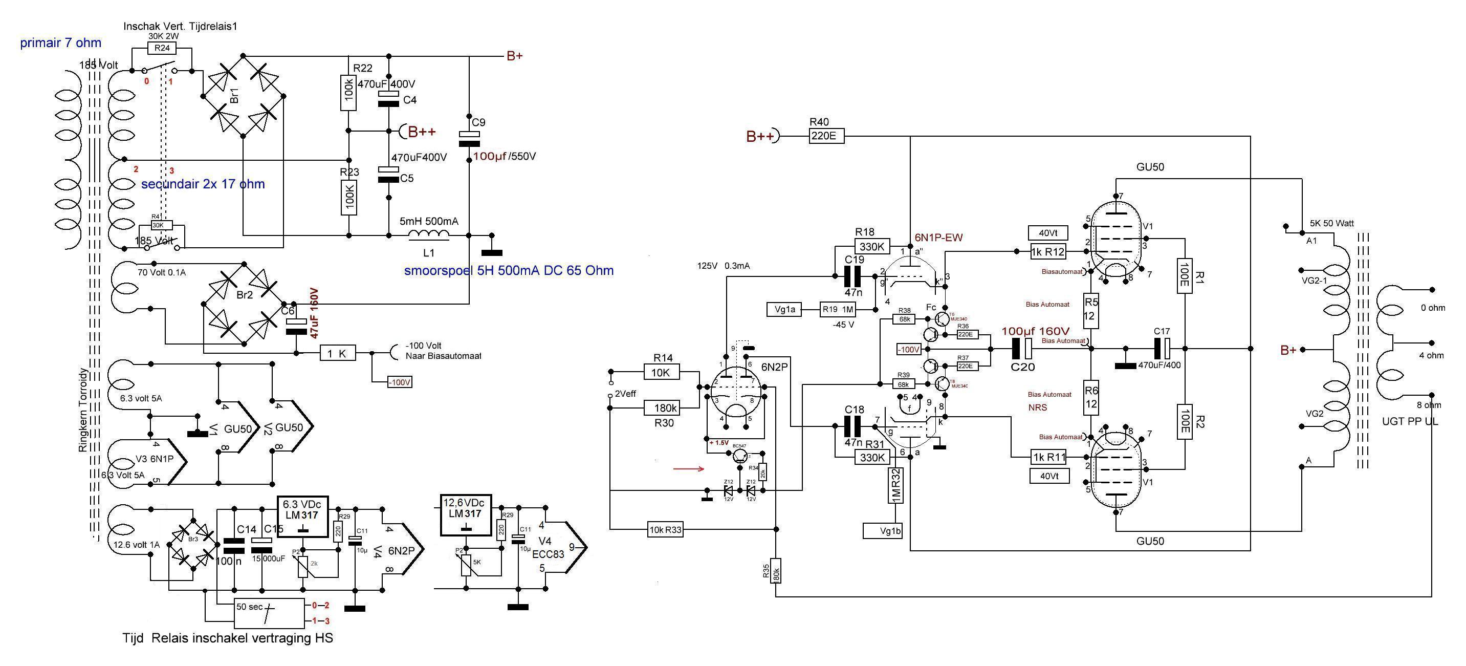

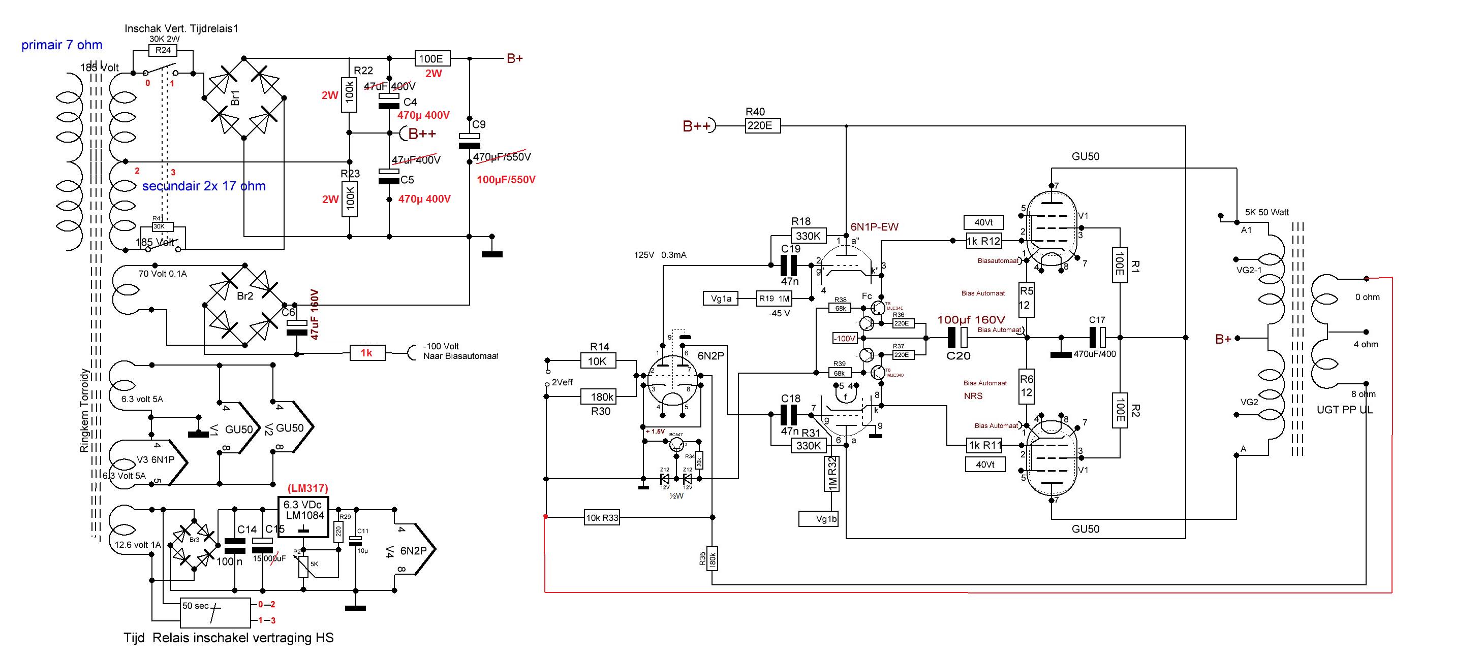

Morgen niet veel tijd Maar daarna gaan we vrolijk verder de voeding met accessoires op te bouwen
Als dat werkt ga ik naar de buizen Fasedraaier ECC99 / op 12 volt DC doen :hide:
de GU50 op AC staat in schema op wisselspanning dat laat ik zo
Maar wil de fasedraaier graag op 12 volt DC doen Anne op de 15 volt wikkeling
Dat is 400 ma
De 6N2P gebruikt 340 mA
Mogen die niet samen op die 15 volt wikkeling ?
Heb ergens gelezen dat dat problemen geeft maar ben er niet zeker van
Anders is er nog wel plaats voor een klein trafootje van een paar Watt
moet er nog wat over nadenken :-k wil jou niet op de kast jagen O:)
De 6N2P Klinkt als een 6.3 volt buisje 340 mA
Nog wat uit te puzzelen
shit draadje vergeten :oops:
Berichten: 15456
Berichtdoor Ah!buis » do 13 jun 2019, 23:39
Laat die ECC99 maar gewoon op wisselspanning zoals de 6N1 in het schema, gelijkspanning heeft daar geen zin.
Ipv de 6N2P kan een ECC83 ook, heb je keus 6 of 12V gloei.Die stabilisator daar, een LM317, niet LM1084 die bestaat niet.Wel een LT of TS1084 maar die is onnodig sterk.
Er staat ook een verbinding teveel in het schema, de collector van de BC547 zit aan de kathodes van de 6N2 maar mag niet aan de massa.
Berichten: 5247

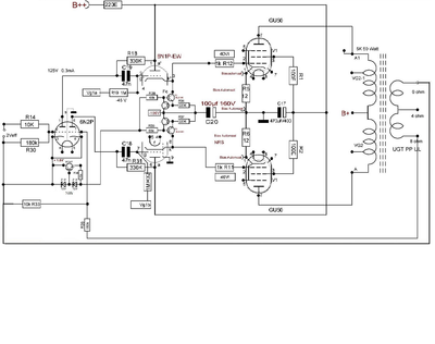

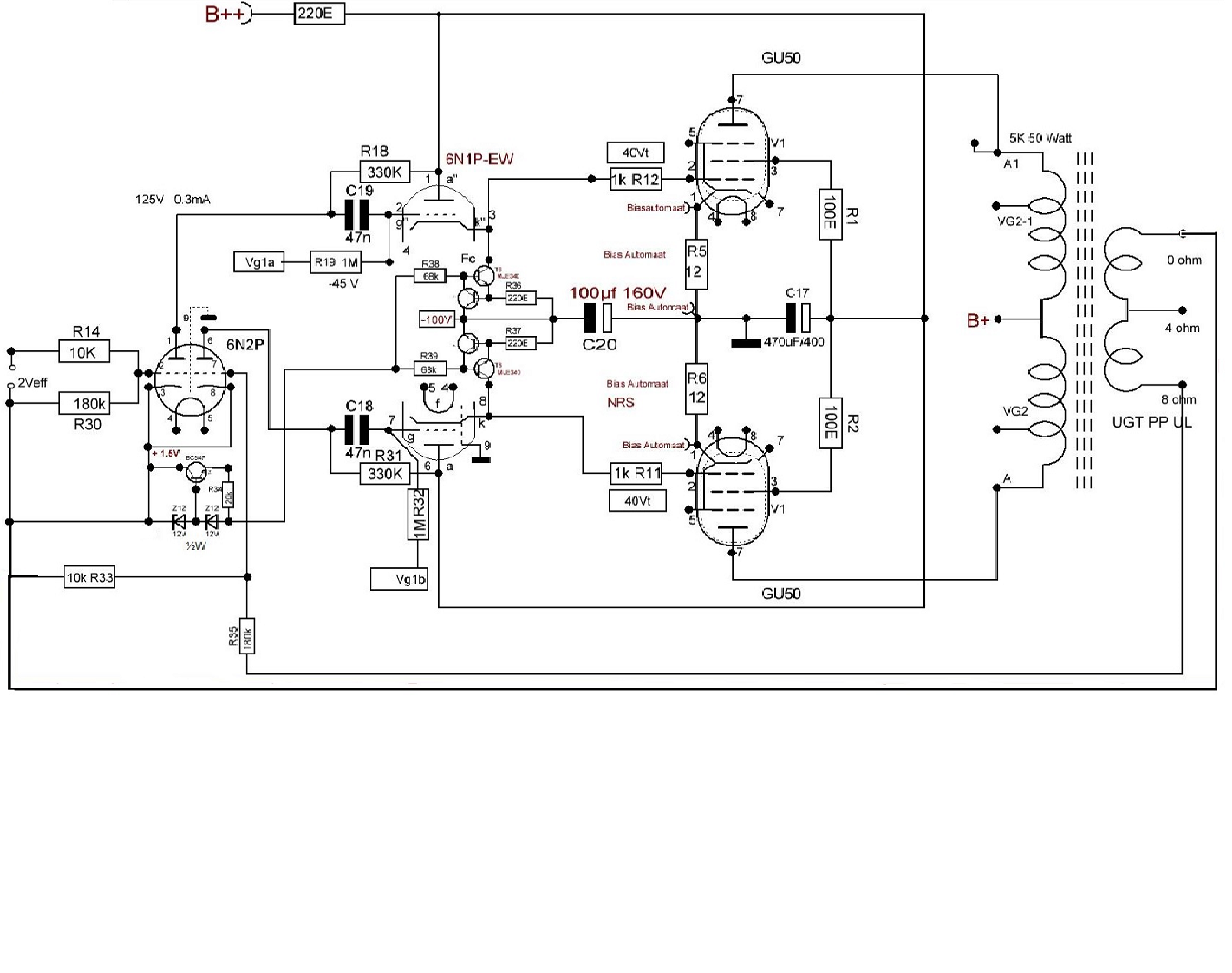

Berichtdoor OpaBert » vr 14 jun 2019, 12:29
Maak je geen zorgen Peet de 6N2P blijft verder lig ik plat misschien dat het vanmiddag beter gaat
Dan probeer ik eerst het schema op te poetsen
ik heb het schema in 2 gedeeld versterker en voeding

Berichtdoor Ah!buis » vr 14 jun 2019, 14:17
democles schreef:De 6N2P wisselen voor een ECC83 [-X
Mocht je van gedacht veranderen en nog wat O:)
Berichten: 9619
Locatie: Oudenbosch
Berichtdoor OpaBert » vr 14 jun 2019, 14:30
Jouw schema is mooier dan ik heb :goedzo:
Bedankt voor het werk en meedenken Anne :dank: :dank:
Als ik er een andere buis inzet dan een wat robuustere versie De 6SN7 of de 6SL7
Dat zou dan ook opgaan voor de ECC99 maar daar heb ik er 4 hagelnieuw van liggen
En geen versterker om ze in te doen , als het te schel gaat klinken of zo iets Ik weet niet meer waarom Demo ze heeft gewisseld met de 6N1P-EW :-s

Bert61 schreef:Jouw schema is mooier dan ik heb :goedzo:
Is anders jou tekening, enkel wat aangepast.
De ECC99 en de 6N1P zijn steilere buizen dan die andere twee en daarom betere kathodevolgers (zoals hier)
