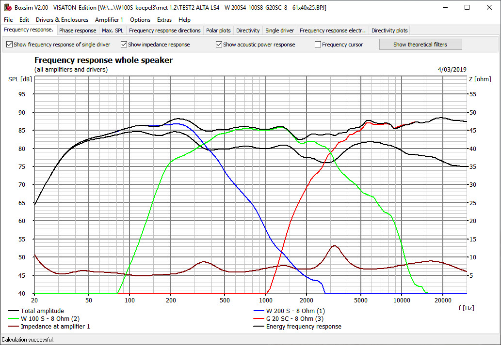

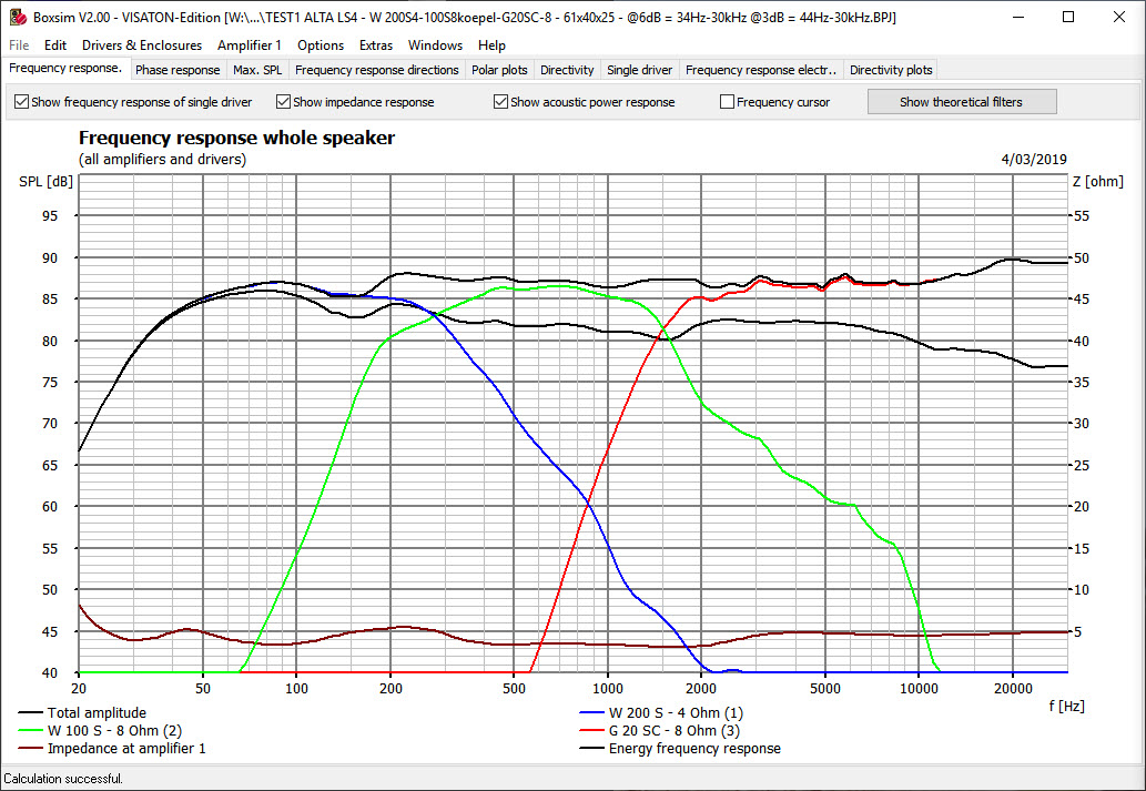

Ik denk dat ik eindelijk het doel bereikt heb. :-"
Ik heb in verschillende stappen gewerkt.
1. Nogmaals eerst een start-cross-over samengesteld om die dan met de optimizer van Boxsim 2.0 te laten afregelen.
    Spijtig genoeg kan je bij de optimizer geen voorkeur crossoverpunten opgeven. Wel heb ik een aantal voorkeuren ingegeven wat betreft hoe de rondstraling optimaal moet zijn:
    Daarna ingesteld op 4 ohm tube amplifier en dan start. Tot mijn grote spijt lag het midden-hoog overnamepunt weer op 1,5kHz terwijl minimaal 2,6 de bedoeling was (de goede raad van Wouter indachtig).
    Eerste experiment achter de rug :-(
2. In Boxsim 1.2 een project aanmaken om daar mss een betere optimalisatie te verkrijgen.
    Op aanraden van Wouter en Pappaleo heb ik in de "common outer housing" chamfers ingesteld van 5cm. Ik had nooit begrepen waar die afschuiningen konden/moesten voor dienen, maar nu snap ik het toch. (Wat voor jullie common language is betreffen luidsprekertechniek is voor mij nog dikwijls latijn :( )
    De cross-over vóór optimalisatie:
    Na optimalisatie:
    Resultaat:
    ...Eindelijk, het overnamepunt ligt nu op ca. 3,4kHz, daar kan ik mee verder werken in Boxsim 2.0 want de nieuwe driverdata kan in versie 1.2 niet geladen worden.
    PS: ik had hier de W200S-8 gebruikt ipv de W200S-4, dat merk je wel aan de laag-weergave. IN Boxsim 2.0 laad ik opnieuw de W200S-4.
3. Het project in 2.0 geopend en de nieuwe driverdata telkens geladen, dat moeten we gaan optimaliseren met een overnamepunt rond de 3kHz.
    Zo ziet de F-weergave eruit na laden van nieuwe driverdata, dus helemaal niet zo mooi meer als in 1.2:
    Eerst manueel zoveel mogelijk verbeteringen aangebracht met respect voor het 3kHz overnamepunt.
    tussenresultaat:
    Daarna de optimizer zijn werk laten doen en ik herinner er aan dat de chamfers nog steeds op 5cm staan.
    De nieuwe cross-over:
    ... geeft volgende karakteristiek:
    Dat is balen, weerom overname tweeter op 1,6kHz. ](*,)
    5/03 correctie: De overname is op 2,5kHz, maar de curve vd tweeter bevat een risico: als de weergave van de midrange een beetje inzakt in die buurt zit de overnamefrequentie vd tweeter meteen rond 2kHz of minder.

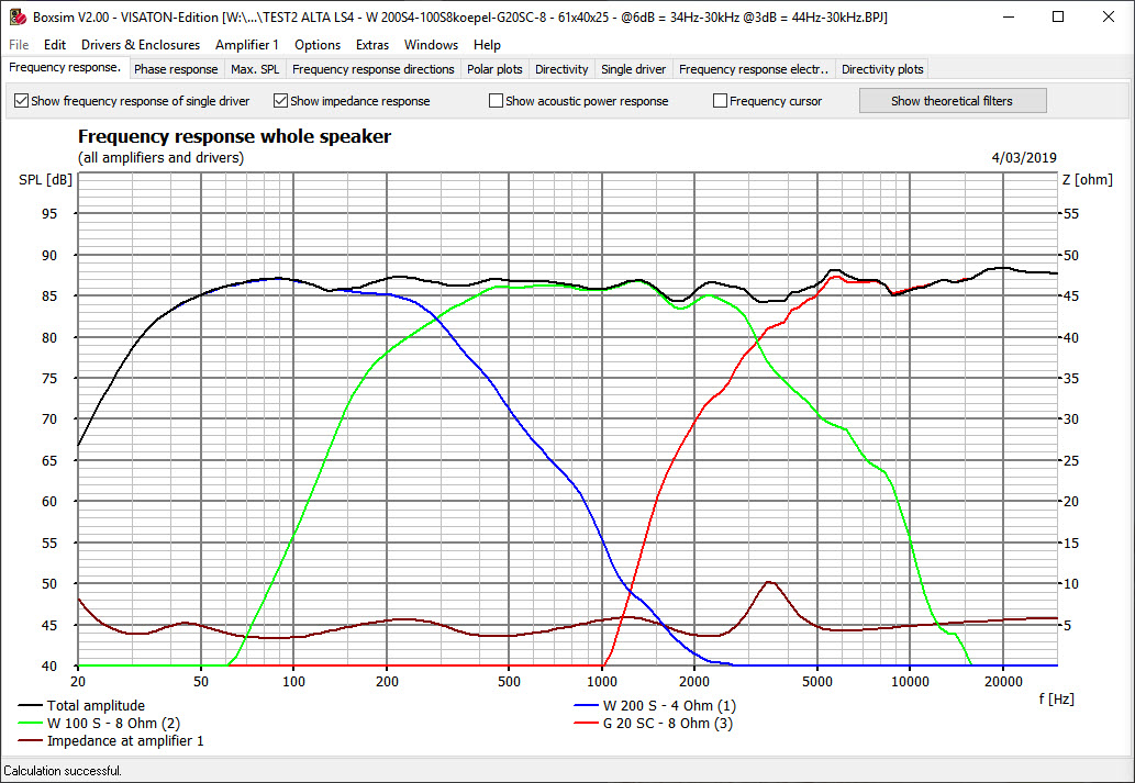

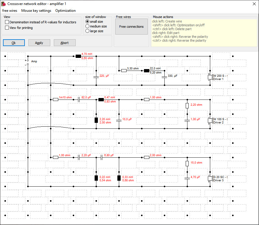

4. Het resultaat van de optimizer dan maar manueel fine-tunen.
    Uiteindelijk is het me gelukt, de cross-over ziet er nu uit als volgt:

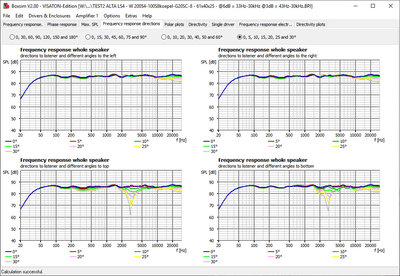

    De finale grafieken en plots:
    B-F-responses na optimalisatie met richtingcorrectie en finale manuele optimalisatie.jpg
      Met dit resultaat ben ik best tevreden: de tweeter neemt over in de buurt van 3kHz... oef!!! :rock:

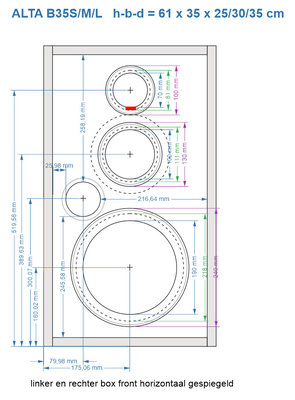

5. Tot slot:
Ik vind die schuine kanten wel een stuk mooier dan rechttoe, rechtaan.
Ik ga het eens uittekenen wat mijn mogelijkheden zijn. Waarschijnlijk moeten alle luidsprekers ca. 2cm zakken, want de tweeter zit maar 2cm onder de bovenkant.
Ik denk aan een afschuining van 3cm vermits de MDF 1,8mm dik is.
Wat denken jullie daarvan??? :?:

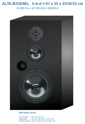

De laatste regendagen voluit bezig geweest met Boxsim om een reeks ontwerpen op punt te stellen en uit te maken welk voor mij de beste keuze zou zijn.
De definitieve naamgeving voor de ontwerpen die allen 61cm hoog zijn (standaard maat in DHZ-zaken):
    B= breedte, gevolgd door 30, 35 of 40
    S,M of L voor diepte 25, 30 resp. 35cm
dus B30S is 30cm breed en 25cm diep.

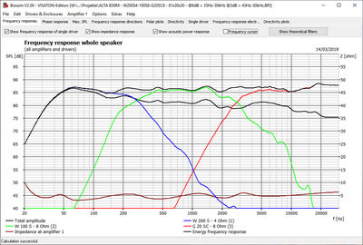

Wat me een beetje dwars zat was dat bij tweeter G20SC tussen 15 en 20kHz de f-curve 2 à 3dB boven de 3dB-limiet zat. Aanvankelijk dacht ik, tja veel hoor je niet in dat frequentiegebied dus als daar de weergave 2 à 3 dB hoger ligt gaan we dat ook niet horen.
Uiteindelijk heb ik op het einde van de tweeter-filtering een extra filter toegevoegd dat naar 30kHz toe -6dB afneemt. Nu komt de curve daar mooi recht.
    - B30M = 380-3000Hz --- 42Hz-25kHz binnen 3dB !!
Ik laat het even zien adhv type B30M:
MET extra filter:
ZONDER extra filter:
In volgende behuizing:
Zoals je ziet staan de luidsprekers inline, anders was het resultaat slechter ook bij die van 40cm breed, ik kan er simpelweg de gulden regel niet toepassen wegens te weinig breedte om de aslijn van Mid en Hoog op 1:1,62 op de as vd woofer te zetten.
Wat is jullie gedacht over de aanpassing in het hoog?
Ik wil ook nog opmerken dat een fatsoenlijke crossover moeilijk tot onmogelijk te maken is voor doel crossoverpunt 4kHz.
Struikelblok is de W100S die een serieuze dip heeft van 4 à 5dB rond 2kHz. De G20SC geeft pas zijn max. vermogen vanaf overname op 4kHz.
Gelukkig moeten de boxen niet meer dan 40W aankunnen, dus mik ik nu voortaan op 3kHz.

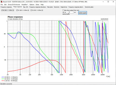

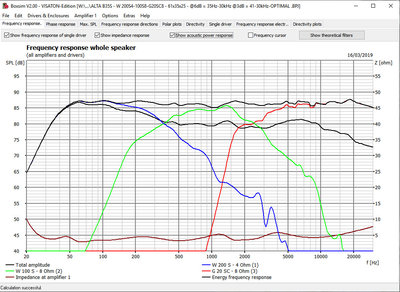

Ik denk dat ik de optimale box heb gevonden uit de reeks, door-geoptimaliseerd met de 3,3mH LR ipv FC. Dit is de B35S dus H61 x B35 x D25 cfr. 38L.
    - F-weergave @3dB = 41Hz-30kHz en @6dB 35Hz-30kHz
    - mooie impedantiecurve voor tube-amp
    - volgens mij correcte overname ivm fases
    - F-directions zoals ik wil voor de huiskamer hier
Ik heb zoals je voorstelde de polariteit vd MID even gewisseld, het resultaat lijkt me normaal, zeker voor het lage punt en voor het hoge, wat je kan verwachten met de W100S, dus niet zo perfect zoals je het voorstelt. Ik kan nog wel proberen om de hoogcurve te laten starten van 600Hz ipv 880Hz maar dat vergt weer heel wat tuning, als het al lukt :?:
De overnamepunten liggen op 365Hz en 2400Hz.
De box:

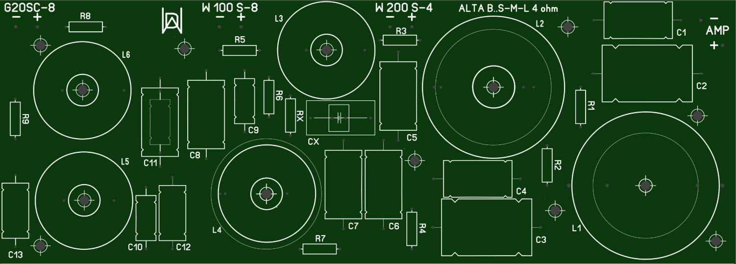

Ik ben aan het afronden wat betreft de boxen met 61cm hoogte.
Ik heb de cross-over die ik laatst had gepost lichtjes aangepast, ik heb nl. nog een aantal LR 3.9mH spoelen hier liggen, verder heb ik het top-hoog filter terug verwijderd, het leek me ook wat over-kill.
Ik heb nu een print ontworpen en daarbij zoveel mogelijk rekening gehouden met universele bruikbaarheid. De plaatsvoorziening voor de spoelen laat diverse maten toe, ook kunnen meerdere condensatoren van verschillende afmetingen parallel gebruikt worden. De voorziening voor weerstanden is voor de ARC5S (5W), indien 10W-types nodig zouden zijn kunnen die rechtop geplaatst worden.
De printen bestel ik morgen bij jlcpcb.
De layout die ik ontworpen heb bevat 2x de cross-over, afmeting per cross-over is 10 x 28cm.
Indien ik 5 stuks bestel (goed voor 5 paar boxen) kost me dat incl. verzending € 36.51, verzonden via "ePacket", langswaar ik nog nooit importtaksen heb moeten betalen. Als ik meer dan 5 bestel verhoogt het gewicht zodanig dat je enkel via UPS of DHL kan laten leveren en die passeren 100% via de douane, met telkens serieuze taksen er bovenop.
De print (half):
Top=
Top + bottom =
F-karakteristiek vlgs aangepast schema:
D-directions:

Berichtdoor Willy_61 » di 19 mar 2019, 11:42
5 Printen zijn besteld, 2 à 3 weken levertijd.
Ik heb uiteindelijk het top-hoog filter er nog bij kunnen plaatsen op hetzelfde oppervlak, het kan met of zonder gebruikt worden :-)
Schema:
Top-view:
Top+Bottom:
Gerbers in bijlage.
