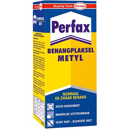

Berichtdoor Marp » ma 11 feb 2019, 16:53
Als je voor de conus een pulpje maakt van ruwvezelig papier en 1 deel water op 2 delen witte lijm (o.a. papierlijm of houtlijm), valt dat harde nogal mee. Het is dan geen hoofdbestanddeel, en met de verhoudingen kan je zelf nog experimenteren.
Of je gebruikt een algemener geaccepteerd bindmiddel voor papierpulp:

Voor de papieren conus zijn er verschillende opties.:
Jantzen geeft aan dat een PVA lijm (houtlijm) kan of liever een siliconen gebaseerde flexibele lijm.
De behanglijm is een optie. Geeft audiofriends ook aan.
Zit zelf ook aan stormsure te denken. Flexibel blijvende lijm die veel gebruikt wordt voor tenten en outdoor reparaties. Heeft ook een goed vullend vermogen zodat gaatjes ook opgevuld kunnen worden.

Berichtdoor Shutdown98 » ma 18 feb 2019, 10:18
richard schreef:Papier zou ik lijmen met stijfsel. Dit droogt ook onzichtbaar op.
Zo ga ik het inderdaad doen.
Voor de papieren conus behangplaksel van Perfax of Bison en de lijm van Audiofriends voor de rubber rand.
