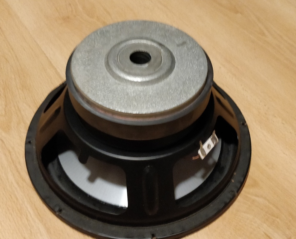

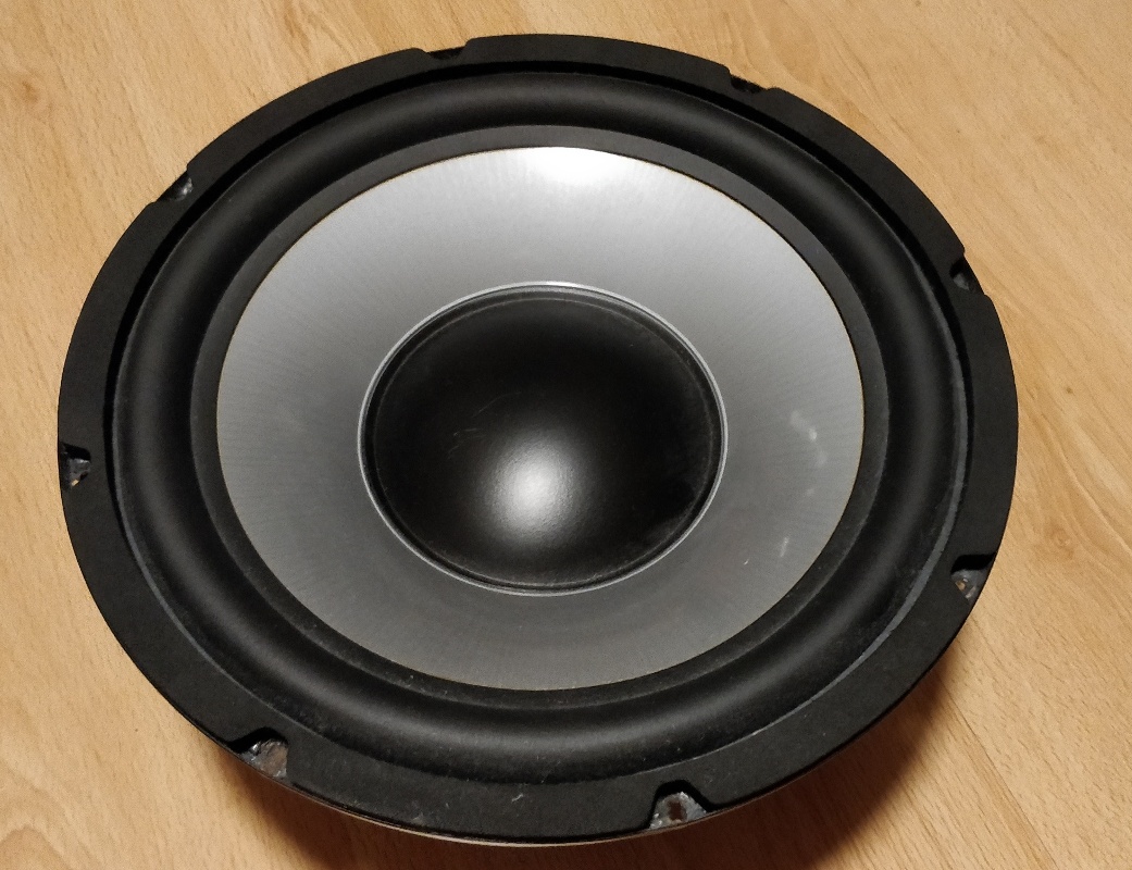

Ik heb nog een mivoc woofer liggen. Geen idee welk type het is, er staat niets op. Ooit overgenomen van Bart maar niets mee gedaan. Bart, weet jij nog welk type dat was? Ik heb de PB's uit die tijd al door zitten spitten, maar kan vooralsnog niets vinden.

pappaleo schreef:Ik heb nog een mivoc woofer liggen. Geen idee welk type het is, er staat niets op. Ooit overgenomen van Bart maar niets mee gedaan. Bart, weet jij nog welk type dat was? Ik heb de PB's uit die tijd al door zitten spitten, maar kan vooralsnog niets vinden.
Dat is die met alu cone denk ik? (plaatje zou wel helpen)
Was dat niet een 10 inch?

Berichten: 6749
Re: gezocht: 8 inch woofer (CSS Trio8 of ...)
Berichtdoor pappaleo » wo 30 jan 2019, 21:56
Ja inderdaad een 10"

Wel beschikbaar voor weinig:
Ik moet even zoeken, maar ik heb waarschijnlijk nog wel ergens T/S parameters.
Als ik met goed herinner was deze vooral geoptimaliseerd voor BR/PR systemen, ding had een flinke Xdamage

Welke Vifa ? :shock:
One World Concepts
Berichten: 291
Berichtdoor One World Concepts » zo 03 feb 2019, 20:33
Volgens mij gaat het om een woofer uit de mivoc SW 1100A-II
Daar hoort deze datasheet bij als ik mij niet vergis.
Zoals je ziet is de xmax niet heel hoog (de xdamage trouwens wel!)
Vandaar dat ik zei dat deze geoptimaliseerd is voor een BR systeem (of een PR systeem)
Mijn suggestie is dan ook om hem heel laag af te stemmen.
Op die manier krijg je een responsie en group delay vrijwel gelijk aan een gesloten systeem.
Ik kan evt wel wat simulaties laten zien. (die 40 liter in de datasheet slaat nergens op btw)
