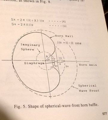

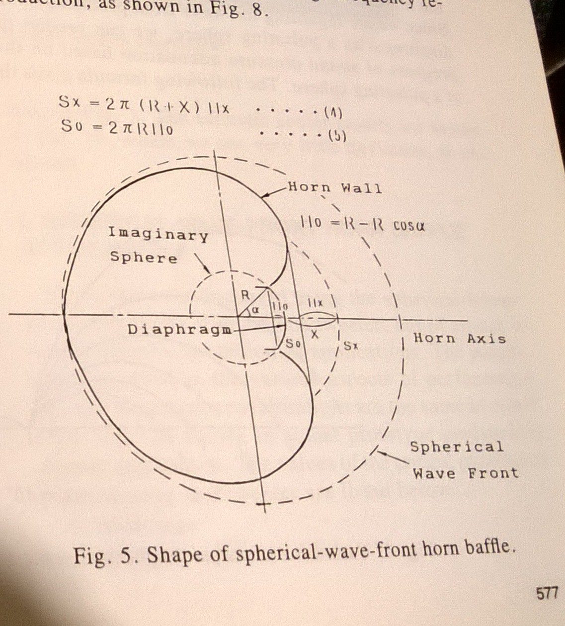

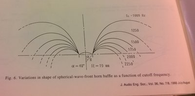

Het paper bericht vrij summier over de gekozen vorm: Sx=2*pi*(R+X)*Hx, waarin Sx het golfoppervlak op afstand X van de tweeterdome is, R de straal van de tweeterdome en Hx een niet gespecificeerde functie (uit ref. Takagi; Engineering Electronics Pocket Book) die voor een hyperbolische toename van het golffrontoppervlak moet zorgen. In een normale hoorn geldt volgens het artikel Sx = So*(cosh(m*X) + sinh (m*X)) waarbij X de afstand tot de hoornmond met oppervlakte So is, m gelijk is aan de afsnijfrequentie fc waarbij m = 4*pi*fc / c en T een vormfactor. Voor de duidelijkheid geven ze wel de maatvoering erbij:
De relatie tussen afsnijfrequentie en bolomvang laten ze ook zien.

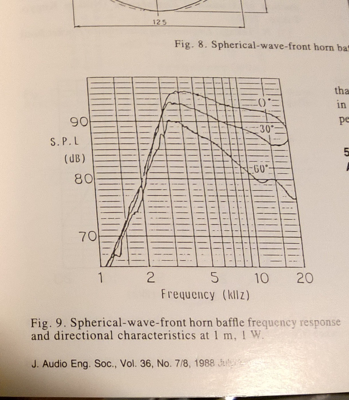

Net als het mooie resultaat:

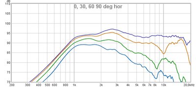

Als losse bol bij je box kan dit een mooi resultaat opleveren. Ze roemen de 'excellent imaging'. Voordat je je hoofd breekt over hoe je dit in een vlakke baffle integreren kan: dat hebben ze toen werkend bij Kenwood al bedacht. Je ziet de ingekuilde tweeterdomes nu bij verschillende merken terug, zoals bij de Vifa BC25SC-55/04:
Nu snappen we ook waar het kuiltje vandaan komt.

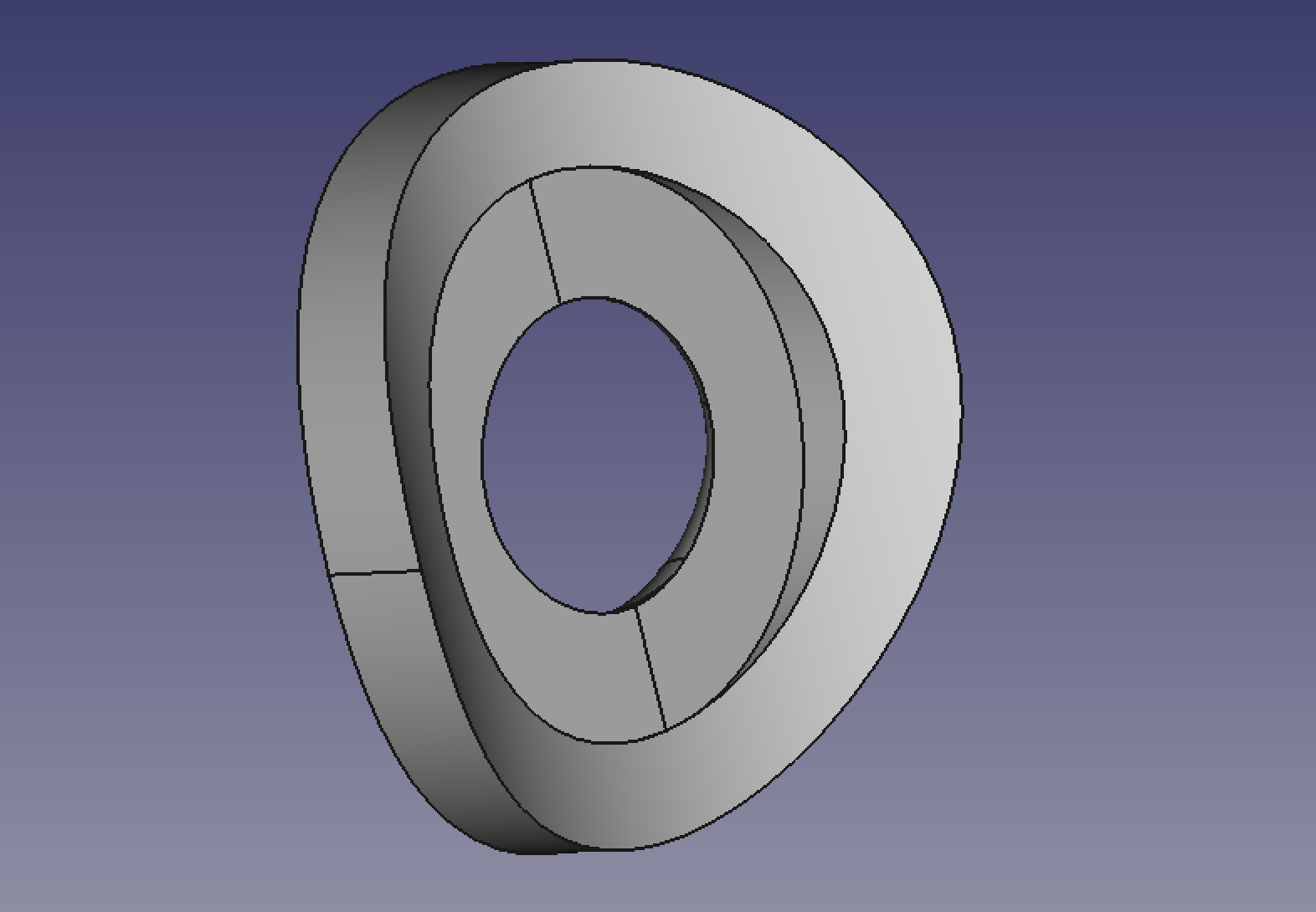

Ik heb een paar maanden terug een waveguide gemaakt wat hier een beetje op leek, ook met de 3D printer. De tweeter ligt diep, hierdoor treden al snel behoorlijke reflecties op...
Ik zal de foto's en metingen even opzoeken.

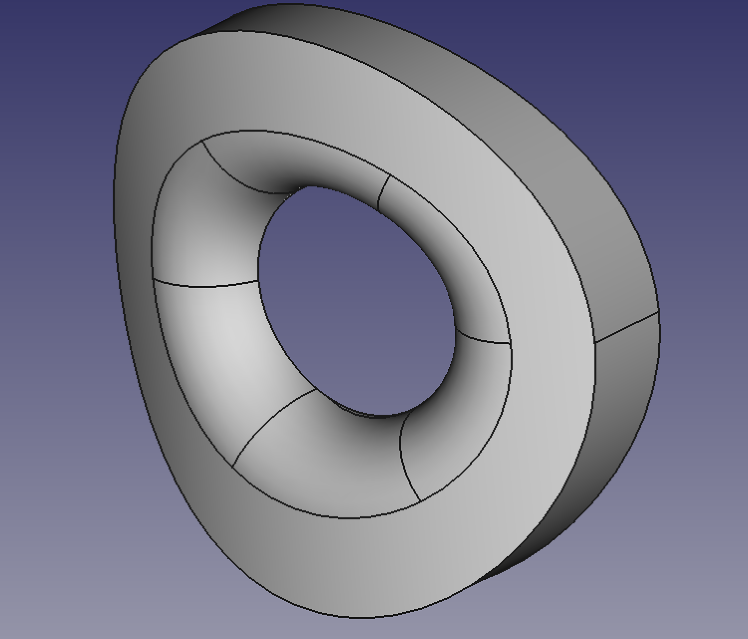

Hier de screenshots van t ontwerp. De tweeter zit/zat aan de achterkant gemonteerd. Ik kan de metingen zo 1-2-3 niet vinden, maar er traden flinke reflecties op met een enorme dip in de response. We zijn dus een andere weg ingeslagen waarbij de tweeter aan de voorkant van de waveguide gemonteerd zit.

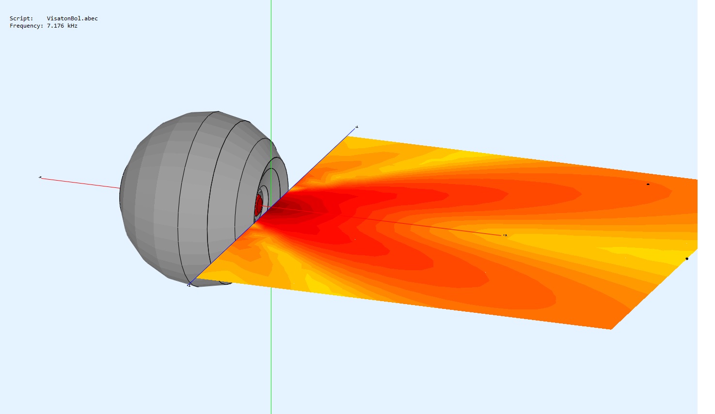

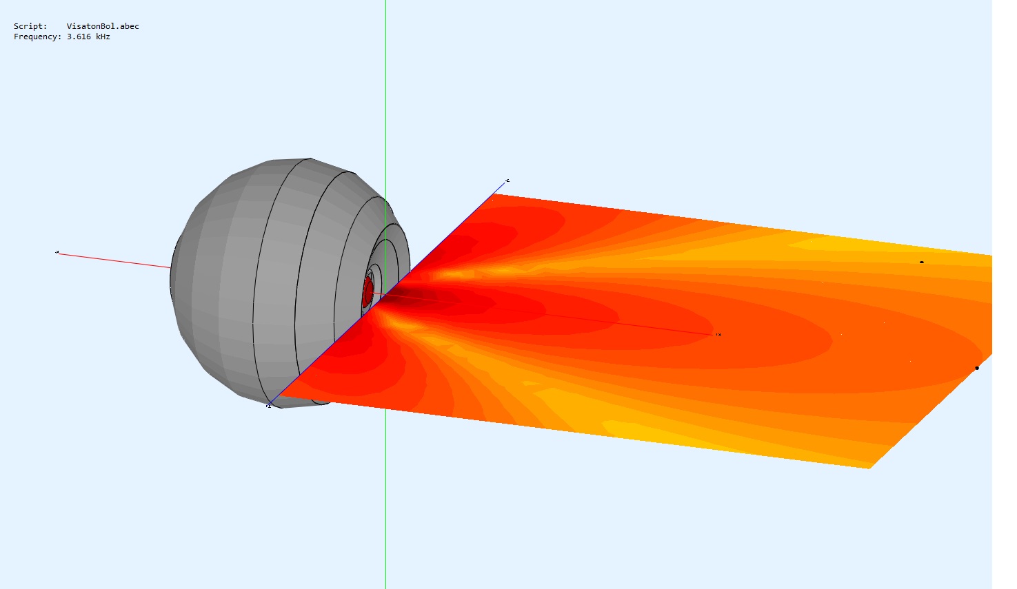

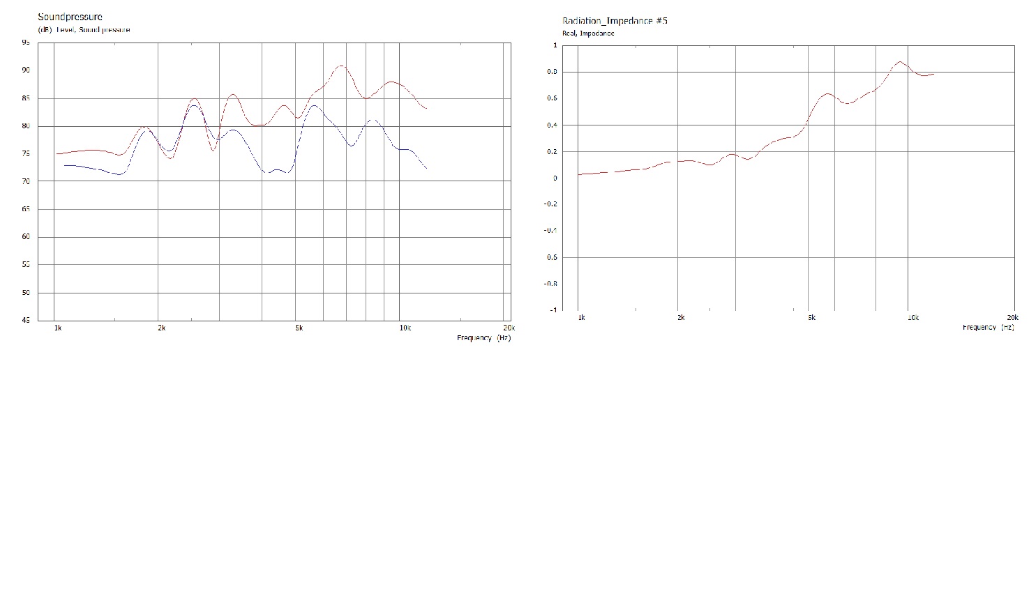

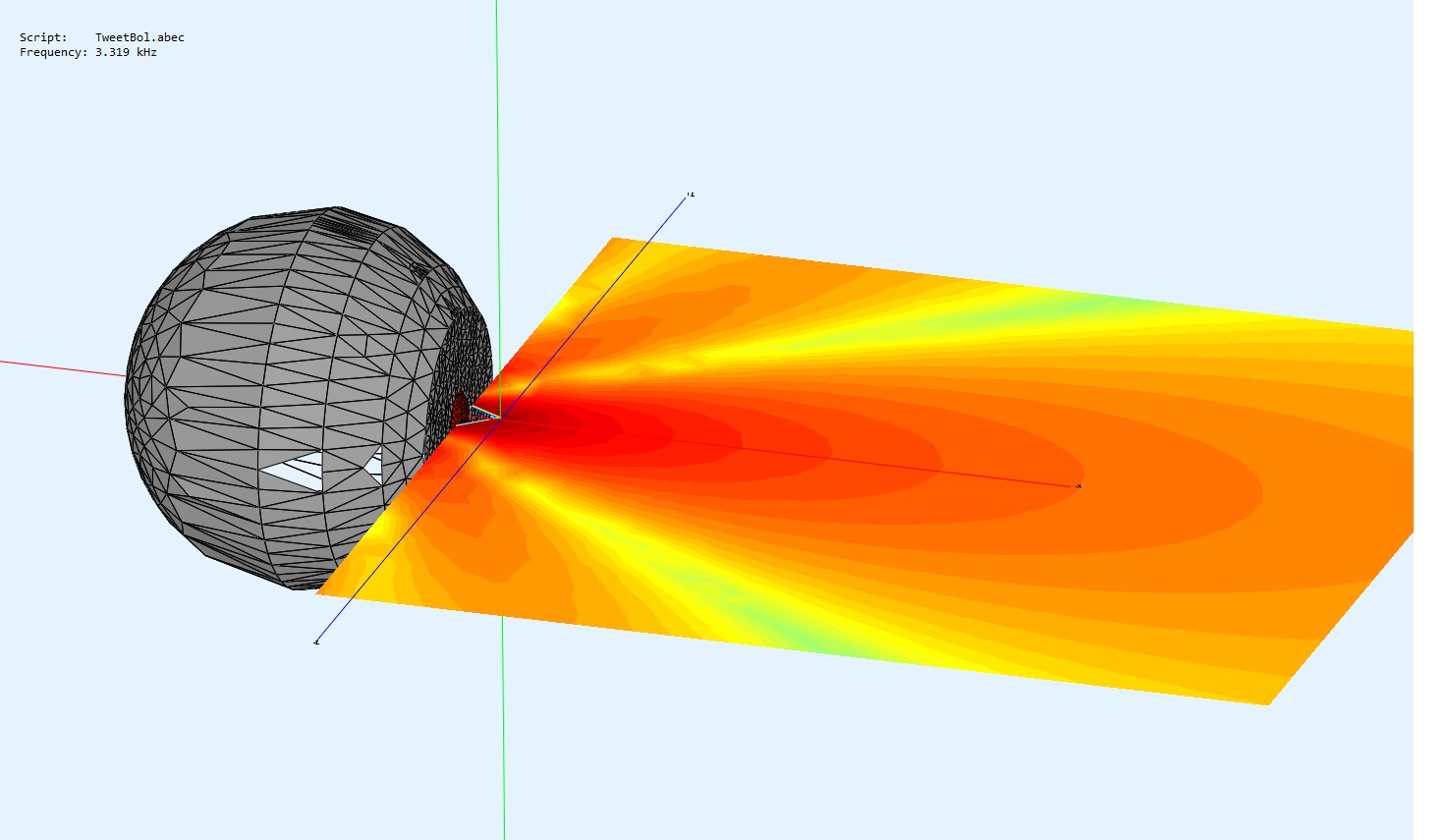

Na zorgvuldig opmeten uit de Visaton tekening blijkt de WG148 geen hoorn, al is het verschil met een catenoïdale hoorn maar klein. Maar omdat het verloop volgens de metingen ook gemakkelijker is in te voeren in ABEC, en ook nog iets betere resultaten geeft, heb ik dat gebruikt voor de simulaties. Om een WG148 te kopen, en dan aan dat 3-D object te gaan meten, gaat me echt te ver. :wink:
Er zijn nu drie situaties te vergelijken:
1. Kale 20 cm bol met dome 25 mm x 5 mm
2. Waveguide vrijstaand met idem
3. Waveguide gemonteerd in bol
In alle gevallen zijn dezelfde frequentie- en meshing parameters gebruikt :
Bandbredte 12 kHz, 30 frequenties, meshing; Delaunay, Edgelength 2 cm voor de bol, 1 cm voor de waveguide, 0.5 cm voor de dome.
Het plaatje van het veld is toegevoegd om een frequentie te illustreren waar de richtwerking een storing lijkt te geven.
Simuleren is geen vervanging voor nadenken.

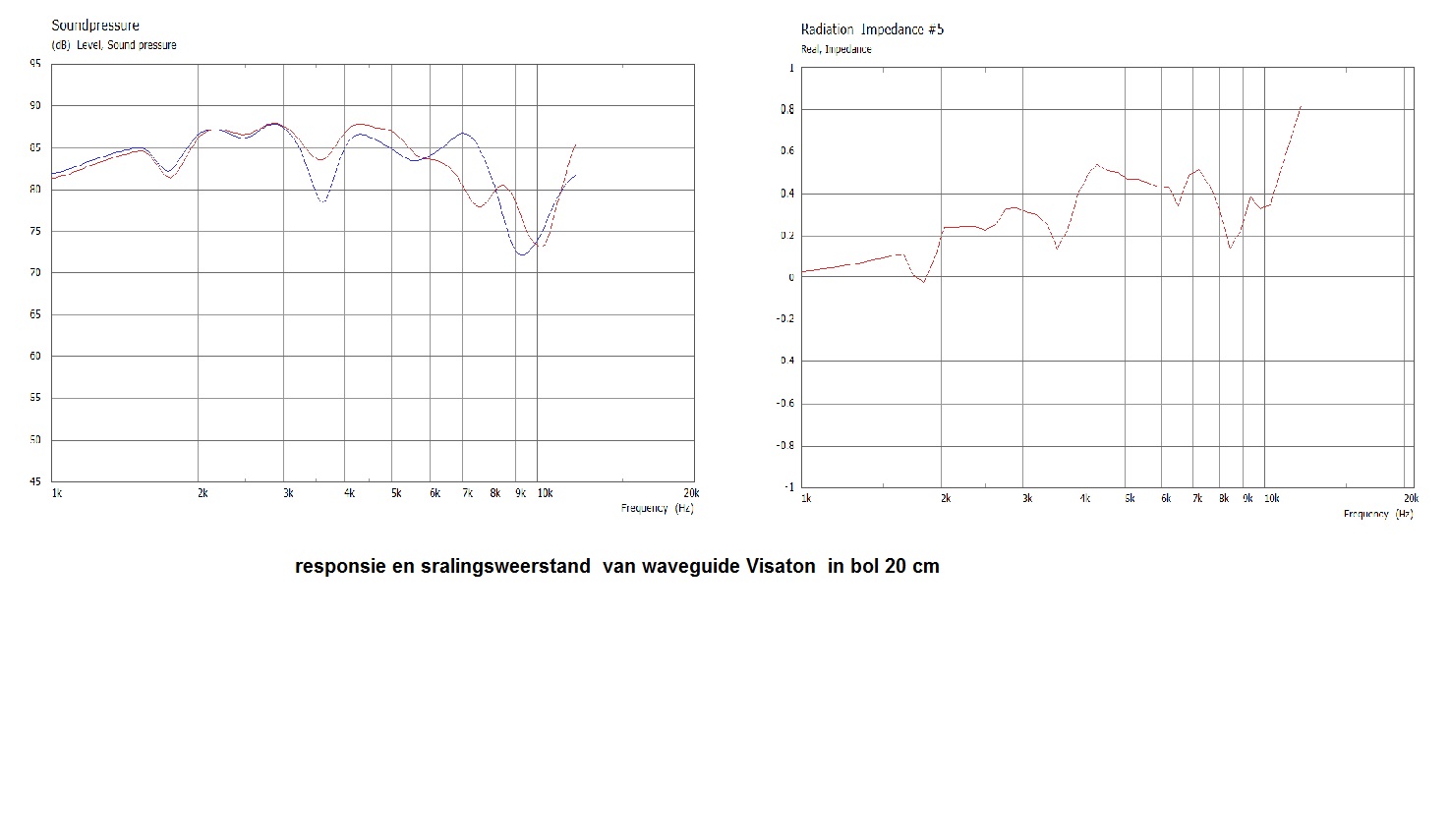

Ten slotte de waveguide in de bol geplaatst.
De eigenaardigheden van de bol doen zich ook nu gelden. Maar het werkt wel, vooral beneden 10 kHz.
