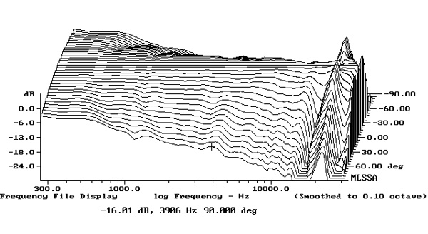

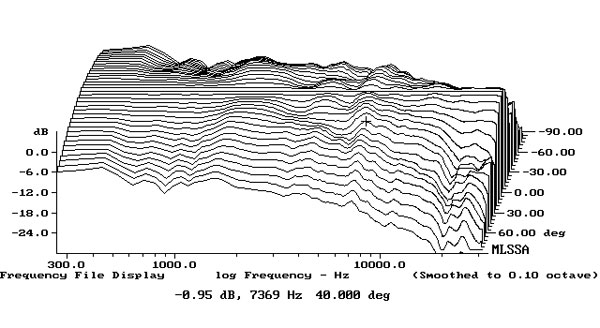

Vergelijk eens de horizontale afstraling van de Revel Performa F228:
Revel%20Performa%20F228Be%20lateral%20response%20family%20at%2050inch%20normalized%20to%20response%20on%20tweeter%20axis.jpg
met die van de Klipsch Reference Premiere RP-600M:
Laatste krijgt het commentaar: This usually correlates with precise stereo imaging, though HR noted a "moderate lack of soundstage width." Above 13kHz, however, the horn-loaded tweeter becomes very directional, which might make the speaker sound a little lacking in top-octave air in large or overdamped rooms. Zie Stereophile.com.

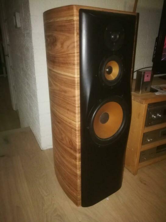

Hannessie:
Ik ben dan wel benieuwd hoe zo een baffle meet.
Mag je hier best eens komen onderzoeken hoor Mijn baffles zijn best wel vergelijkbaar.
satefan
Berichten: 1442
Re: Baffle ontwerp tbv verminderen diffractie
Berichtdoor satefan » vr 03 jan 2020, 23:35
De bovenste van de drie is zeer netjes en zal nagenoeg geen diffractie horizontaal meten (verticaal stopt de baffle nog behoorlijk abrupt) en dat zou je nog kunnen zien op de on-axis meting. Mijn cilindervormige luidspreker meet zeer netjes onder horizontale hoeken, maar zonder de afgeronde bovenkant zag ik toch een bultje bij 1600hz Met een afgeronde ring op de cilinder was dit verdwenen. Radius was 15mm oid.
Bij de twee er onder zie je nog best wat scherpe randen op de baffle en abrupte overgangen. Die zul je denk ik ook nog wel kunnen zien. Vraag is natuurlijk hoeveel je er van hoort...en of dat je dan weer interesseert...
Satefan

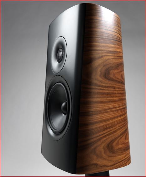

Om diffractie te verminderen kun je de baffle (sterk) afschuinen, of op zijn minst de hoeken afronden, tweeter asymmetrisch plaatsen etc. En wellicht zijn er andere standaard aanpakken die ik over het hoofd zie. Vanwege mijn opmerking over sinaasappelschil lak ergens anders, dacht ik daar nog wat verder over na en dacht ik ook aan de golfbal. Door de putjes die in oppervlak zitten komt deze veel verder dan een gladde bal. Nu is dat een heel ander natuurkundig verschijnsel, maar ik vroeg me af als je putjes in de baffle zou aanbrengen zoals de putjes in de golfbal maar dan wat groter of dat zou werken.
Het oneven oppervlak zorgt dus voor diffractie, maar door de verschillende afstanden word dit dus uitgesmeerd en zou je effectief misschien minder last hebben van de diffractie.
Weet iemand op dit forum hier misschien iets meer van? Is hier ooit onderzoek naar gedaan dat iemand weet? Misschien moet je wel een bepaald specifiek onregelmatig patroon aanbrengen, wil het kunnen werken etc.
Dus in plaats van het verminderen door afronden/afschuinen, lijkt dit meer of het asymmetrisch plaatsen, dus voorkomen dat de diffracties op een paar specifieke afstanden dominant worden. Dus meer verschillende kleine diffracties maken, zodat deze opgeteld elkaar zo goed mogelijk opheffen. Misschien zijn putjes niet goed, maar werkt een golfkarton patroon met sleuven beter (is misschien ook makkelijker met frees).
Ga maar los, het is misschien een slecht idee, dan hoor ik dat ook graag. Het liefst wel met onderbouwde argumenten en geen onderbuik gevoel.
