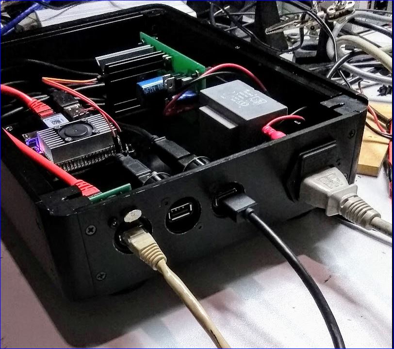

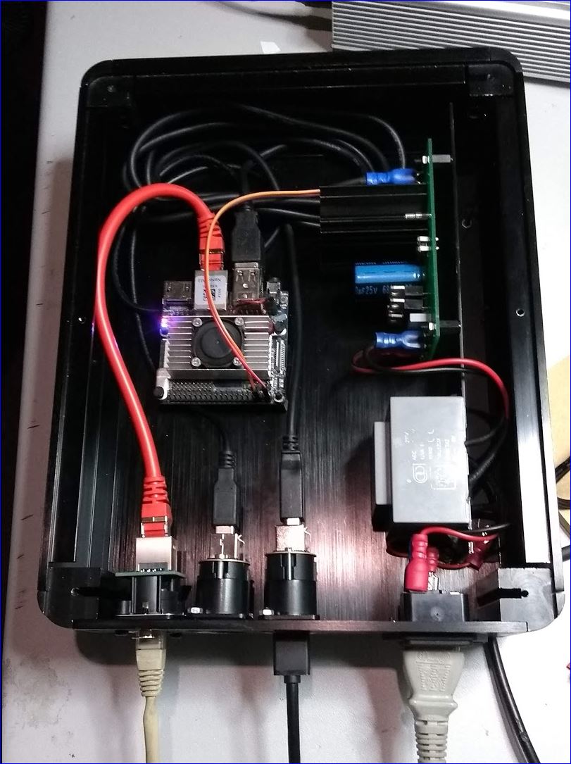

Nog maar eens zien of ik de USB kabel wat strakker/korter maak,
En nu kan ik er de 3e opening even gebruiken voor de 2e USB aansluiting (Hard disk o.i.d.)
Kastje kan dicht, alles doet het, vanavond eens proberen/luisteren.

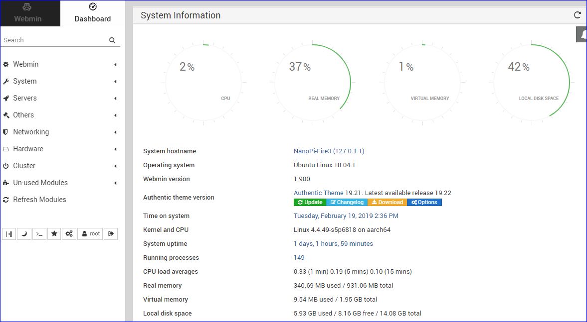

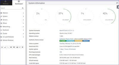

Nu een praktijk situatie en er problemen opduiken, is het tijd om te handelen.
De FriendlyArm M3 bleef toch wel problemen geven, de temperatuur werd hoger en de ventilator ging je horen en dan in een afgesloten doos te weinig koeling op deze manier, wel wat uitgeprobeerd maar niet stabiel, dan was hij ineens niet te vinden, dus de kast moet eigenlijk ventilatie sleuven hebben, maar nu eerst maar eens de passieve uitvoering er nu in gezet en draait nu een dag en de temperatuur blijft wel wat stabiel maar nog wel pittig.
viewtopic.php?f=66&t=27110#p1903539
Nu dan toch de uitvoering zonder ventilator. :kwijl:
We gaan het eens aankijken, voorlopig speelt het de sterren van de hemel. :mrgreen:
En hij/zij heeft het niet druk.
