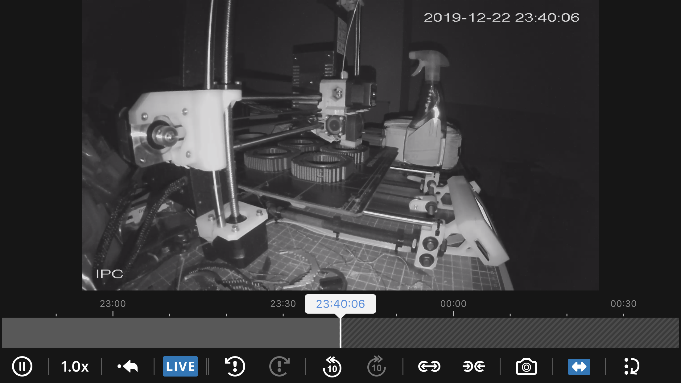

3D printer is nog lekker bezig, dus als ik morgenochtend op de zaak kom zijn de flares wel klaar

Lijkt me eerder een pak Framm luchtfilters wat dat ding aan het printen is...

Shadow schreef:Lijkt me eerder een pak Framm luchtfilters wat dat ding aan het printen is...
Dat is de support onder het overhangende deel van de flare, een 3D printer kan niet in het luchtledige printen maar stapelt laag op laag, dus daarom heb je support nodig. Dit zit niet, of zeer minimaal, vast aan het werkstuk en breek je er als het werkstuk klaar is gewoon af.
