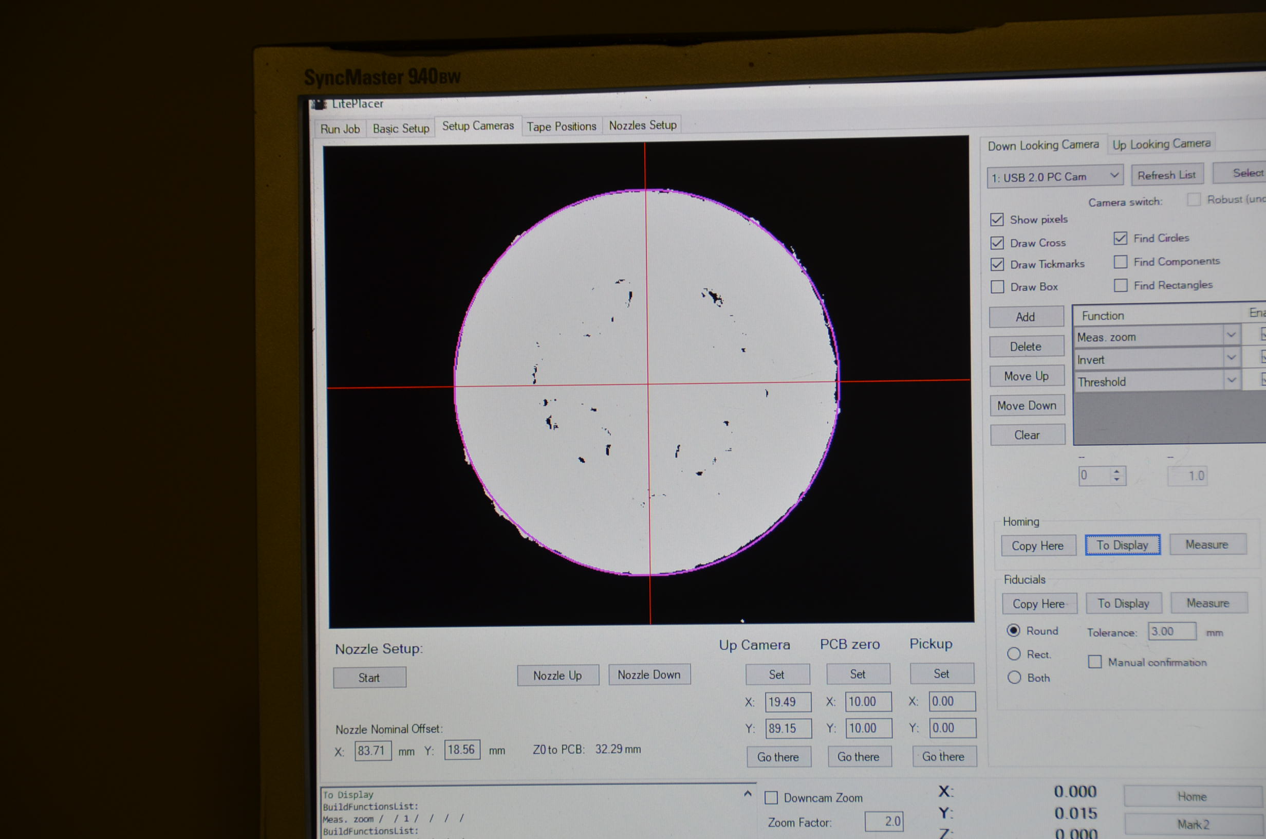

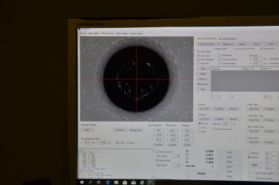

Berichtdoor ds23man » zo 16 dec 2018, 15:29
Wel een hoop werk om de zaak te kalibreren.
De hele handel werkt met een homing dot op het werkblad:
Zo ziet dat er uit na een homing op de down camera:
De videobewerking met finding cirkel functie:
Na alle instellingen kun je dan eindelijk de nozzle change programmeren, hier een homing cyclus met daar achteraan het wisselen van de nozzles:
[ Bekijk op youtube ]
Let niet op de beeldtrilling door de beweging, moet nog wat schoren in het onderstel aanbrengen.
